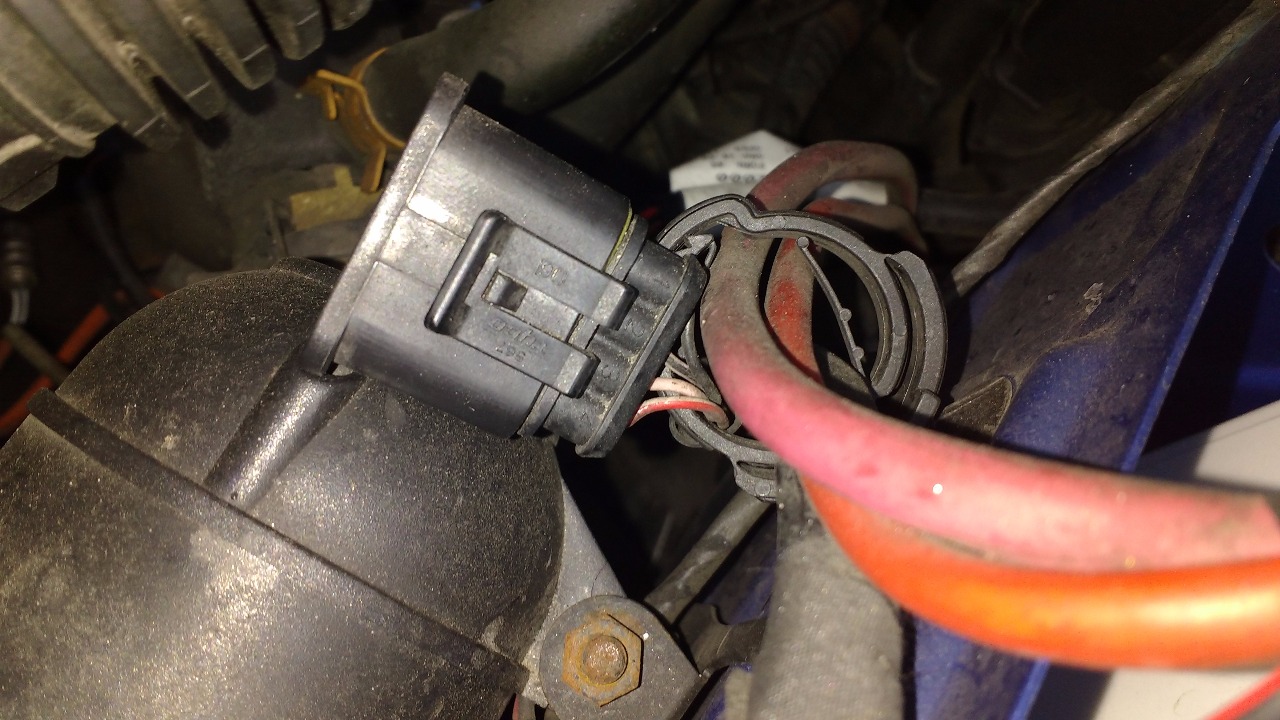

Большая просьба коллеги у кого заводское ГБО Ланди Ренцо! Если не трудно, гляньте на свою фишку подключения к газовым мозгам. интересует так ли у вас подключены проводки в фишке : 1 - черный, 2 - белый, 3-бело-черный, 4-бело-красный. А то у меня специалисты местные пробовали подключаться г газовым мозгам, перекладывали проводки местами, вроде поставили на место (как говорят). но меня терзают смутные сомнения...

Вот моя фишка:
А развернуть на 180? Там плохо видно цвет 2 и 3 проводов
Sergey_bir написав:Вот моя фишка:
Вращал и туда и сюда, чёрной полоски не вижу. Странно. Чуть позже постараюсь ещё раз перевернуть и сфотографировать с другой стороны.
Migen написав:Sergey_bir написав:Вот моя фишка:
Да, это было б хорошо. чтоб видно было циферки фишек))) а какой датчик конкретно ставили. какой на нем номер?
Sergey_bir написав:Migen написав:А развернуть на 180? Там плохо видно цвет 2 и 3 проводов
На цифры смогу посмотреть на выходных, а датчик имеет вот такой номер bosh 0261230373
тормознул сори, красно белый, белый, бело-чёрный и чёрный
