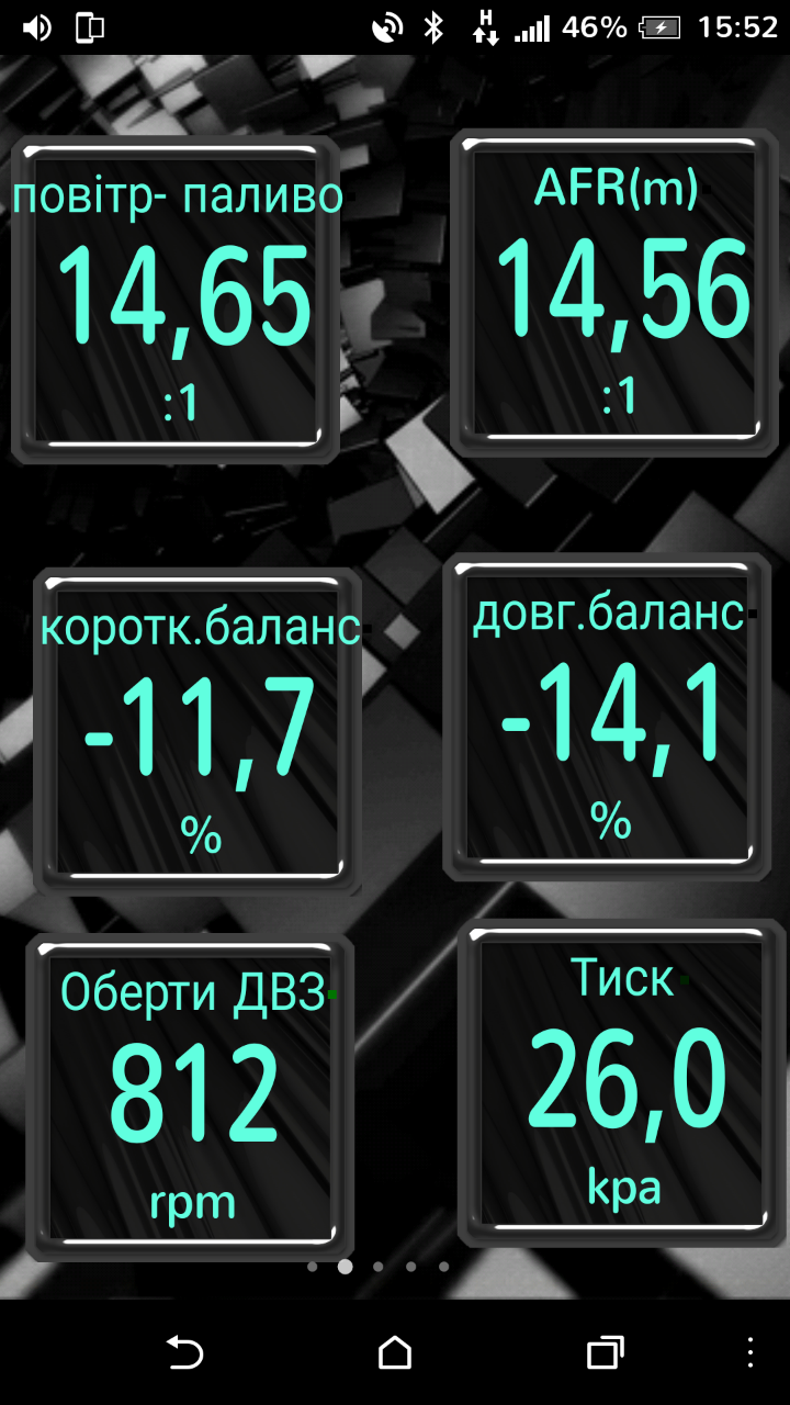

Yeka, 26kpa прекрасно. Коли підніметься до 28-29, пора на клапана.
Виведи:
STFT1 %
LTFT1 %
AFR
O2 1×1 V

AFR
Що там має бути? Чи просто зирити співідношення паливо=повітря.
O2 1×1 V
тут ГУГЛ погано допомогає. Напруга якось лямбди? УОЗ ніби ні.... Що це?
Сіренький, лямда 1
Yeka, во время езды смотри, при каких оборотах, нагрузках куда коррекции ползут. Перейди на бензин и глянь то же самое.
По зажиганию. Объективно - это глянуть температуру коллектора на бензине и на газу ИК-термометром. При правильном УОЗ и настройках газомозга выхлоп не перегревается.
Сіренький, Air/Fuel Ratio, лямбда, але не вузька, як наша, а широка і швидка.
Yeka, твоє "повітря/паливо" , або AFR(commanded), це розраховане мозгом. AFR(measured) реально отримане. 14,7 - стехіометрія для бензи. Для газу 15,5, але бензо мозги цього не знають і тягнуть до 14,7. Тому в ідеалі тримати AFR(m) трохи вище 14,7. При великих нагрузках (дивись твій Тиск, точніше MAP) , AFR буде менший за 14,7, тобто багата суміш. Прослідкуй за цим спочатку на бензі.
По корекціях. Щоб притягти AFR(m) до (с), мозгам довелось і довгою, і короткою кор-ями мінуснути аж по 14 і 11. Тобто якби зменшити газовприск, то це вдалось би при близьких до 0 кор-ях.
На клапана найбільший вплив буде при високих обертах і MAP. Там і дивись на AFR, LTFT i STFT.
Великий дякую! З високими обертами не дуже вийде.З 3200 починається довприск,з 4,якщо не помиляюсь,перехід на чистий бензин.2500 це 120 км/год.Нема доріг де так літать.
А хіба я про швидкість говорив? Шукаєш затяжний підйом, підходиш на 3 чи 4ій і ґарі. Оберти і швидкість плавно ростуть, нагрузка і вприск великі, от і встигнеш роздивитись. Спочатку на бензі і запам'ятай (чи логуй), потім на газі. AFR, LTFT i STFT не повинні значно підвищитись.
До 3200 побачиш чи достатньо форс і редуктора, 3200-4000 - чи достатньо встановленого довприску.

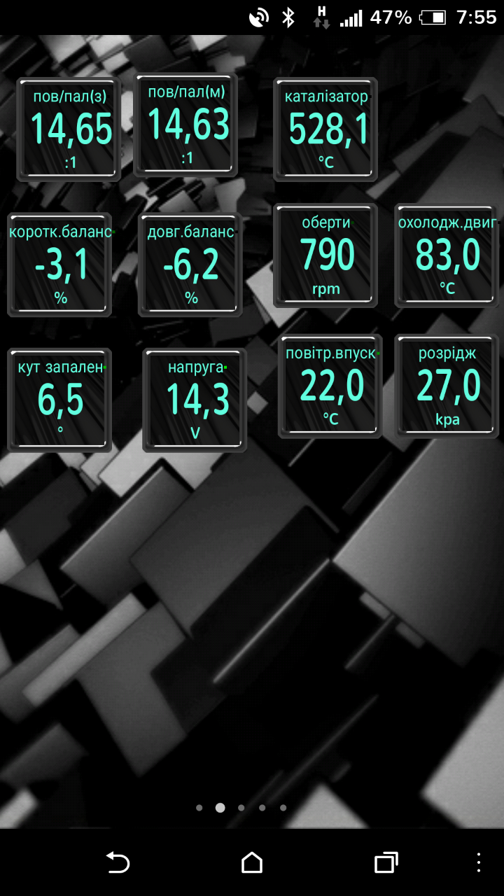

Я так розумію що Торка ще той "мєрятєльний" інструмент...
В чора після роботи-
сьогодні на роботу-
З попередніми показниками небо і земля. Правда трохи змінив інтерфейс.
Торк не міряє, а тільки виводить. Що бентежить?
Що бентежить?
Різниця в цифрах на одному і тому ж паливі і режимі.
Бажана.Бортничі-Осокорки.
Просто я подумав про рельєф Корсуня, адже ти вище писав
Паливо те ж, але його т-ра і тиск можуть різнитись. Для цього в газмозгах є інструменти, тільки мало хто туди лізе. Стосовно режиму, ще складніше. Для врахування всіх режимів, авт треба по всіх і проганяти і правити. Наразі хіба пораджу спостерігати за змінами LTFT i STFT у конкретний момент, а не за всю поїздку. Добре б ще бачити і газмозги, але це вже почнеш ставати настройщиком. Як швидко змінюється LTFT?
