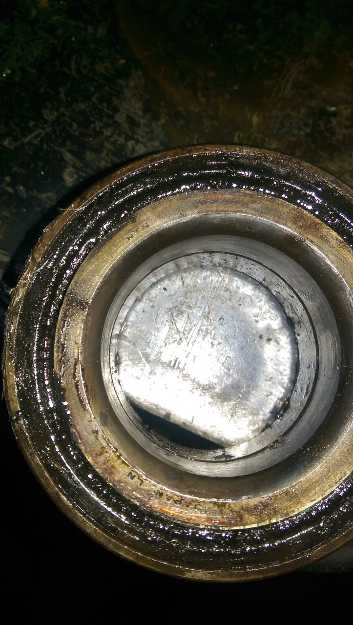

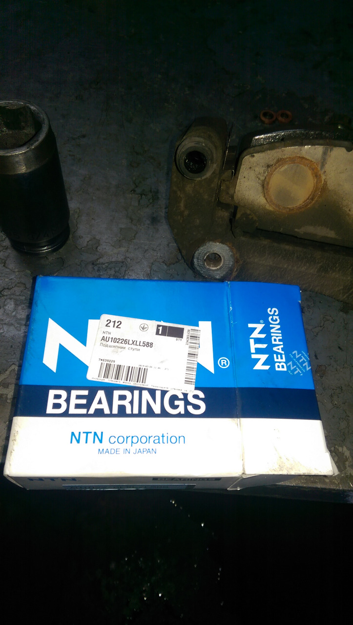

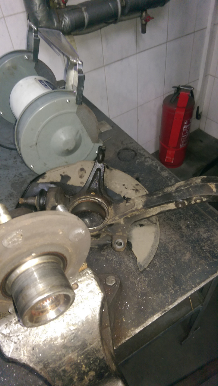

Перший серйозний трабл.Загудів лівий передній підшипник маточини.
Ціна питання- 700грн підшипник,300 за роботу.
/upload/iblock/870/IMAG0034.jpg /upload/iblock/4af/IMAG0035.jpg
/upload/iblock/e1c/IMAG0031.jpg /upload/iblock/c15/IMAG0032.jpg

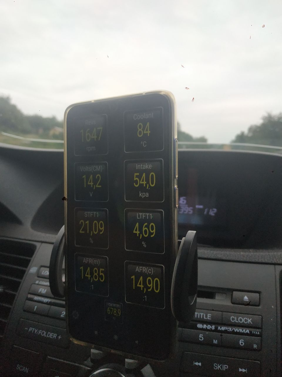

Черговий контрольний замір витрати палива на трасі
/upload/iblock/b78/Screenshot_20190506_200121.png
7,9х1,25=10л газу.
1л газу-12,50грн
10л газ=125грн
1л бензин=27,50грн
125грн=4,5л.бензин
4,5л на 100км.

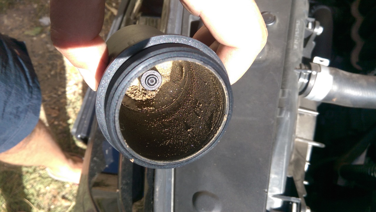

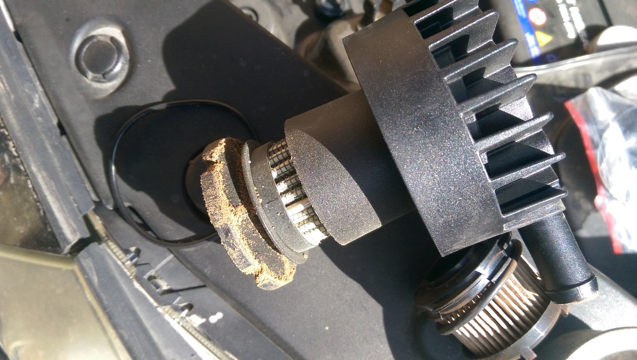

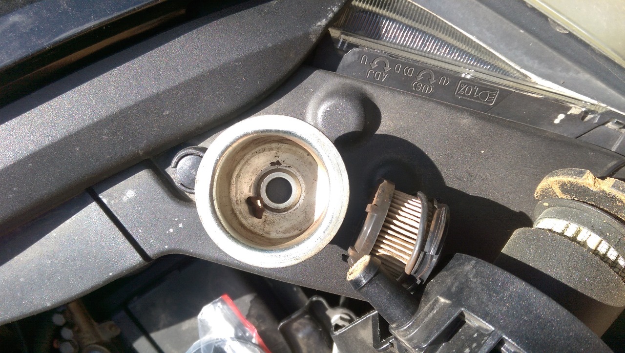

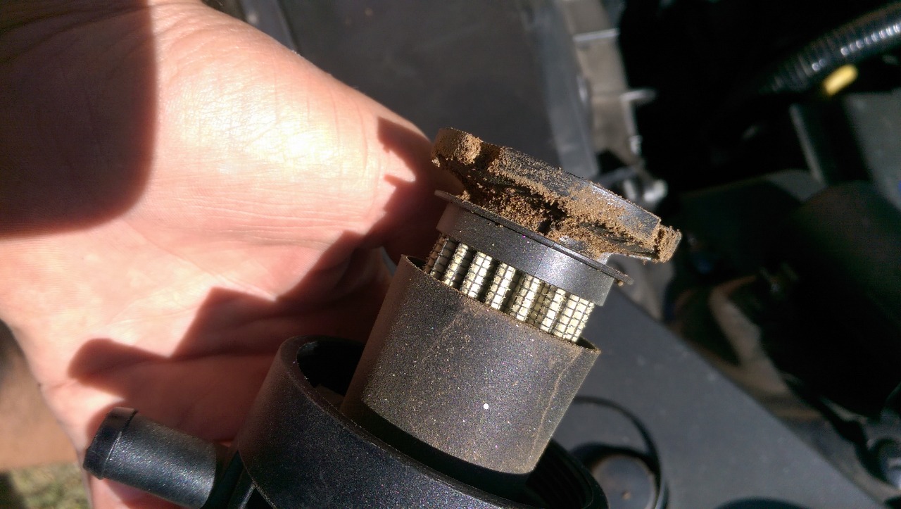

В продовження теми про чистку системи ГБО.
Виїздив балон до пустого.Задув цим засобом від BRC.
/upload/iblock/dc3/IMAG1658.jpg
Оскільки інструкцію читав по діагоналі,а на пункт про рукавички взагалі забив,то мало не отримав холодного опіку на долоні. Балон закіпає і вкриваеться інієм майже миттєво! Хто буде користуватись-рукавиці і по товстіше-ОБОВЯЗКОВО!!!
Викатав 54л газу і,як пише інструкція,поміняв фільтри.
Рідка фаза-майже чистий,трохи іржі на магніті.
/upload/iblock/4e2/IMAG1714.jpg
/upload/iblock/a31/IMAG1715.jpg

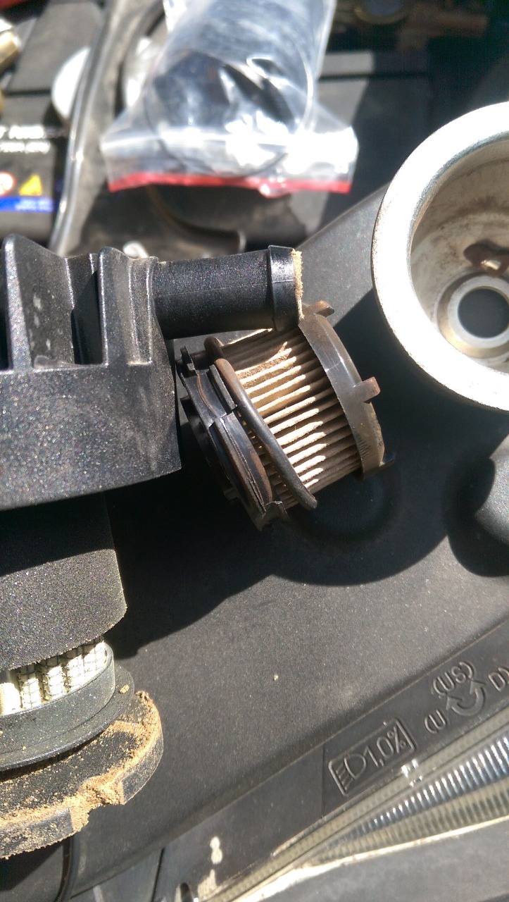

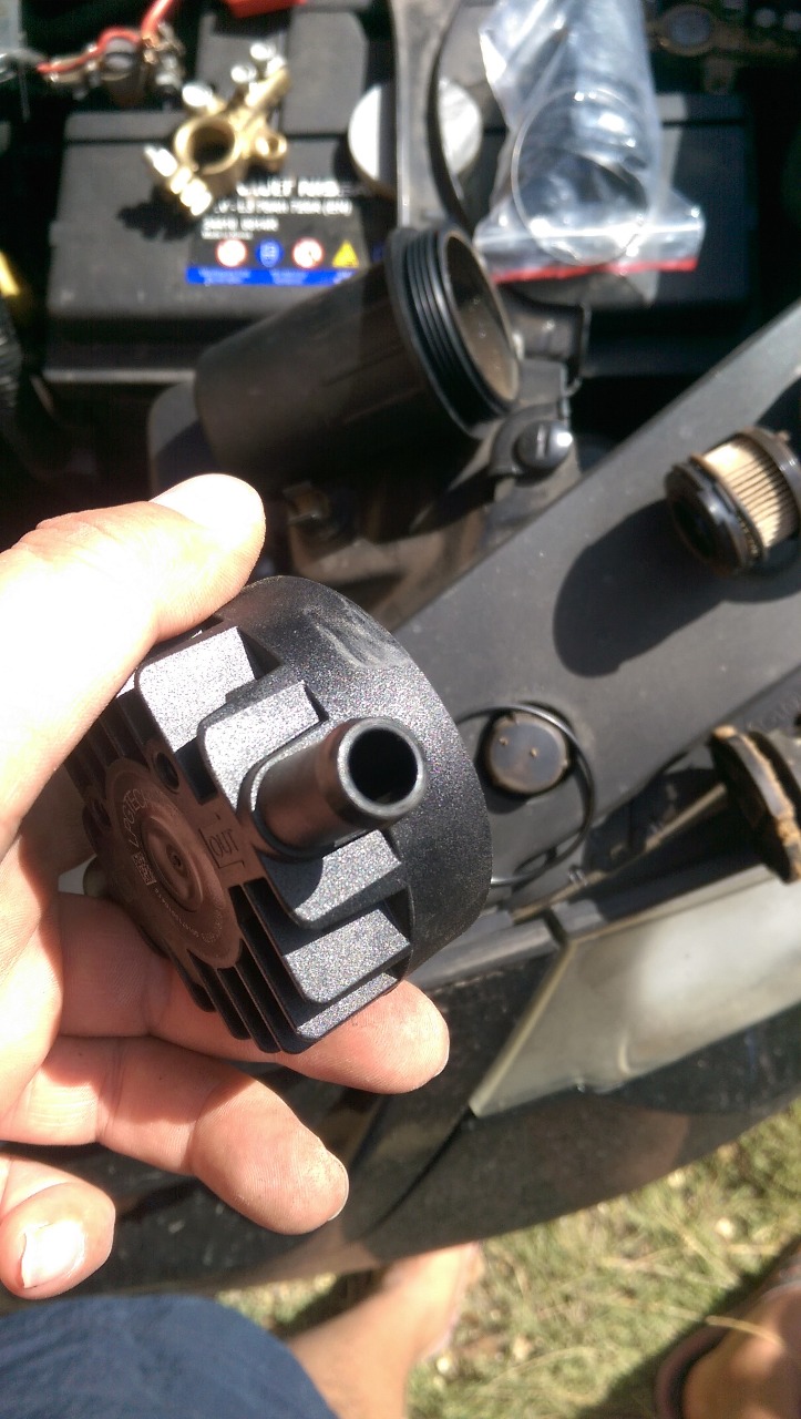

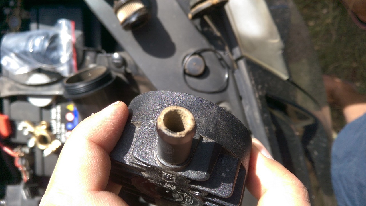

А от парова фаза-стінки,низ картріджа,вхід в фільтр в товстенному шарі сірки. На дні колби-відстійника позбивалася в грудочки.
/upload/iblock/7fc/IMAG1716.jpg
/upload/iblock/174/IMAG1717.jpg
/upload/iblock/d33/IMAG1718.jpg
/upload/iblock/c33/IMAG1720.jpg
Що радує-вихід на форсунки,після фільтра-чистий.Фільтр таки працює.
/upload/iblock/250/IMAG1721.jpg
З не звичного і що здивувало-раніше,у відстійнику парової фази,накопичувалась масляниста жижка.За 10-15 т /км до чайної ложки.Зараз геть сухо. Можливо це такий ефект дав очисник.Він розчинив і видалив маслянисті відкладення по всій магістралі,від бака до форсунок.

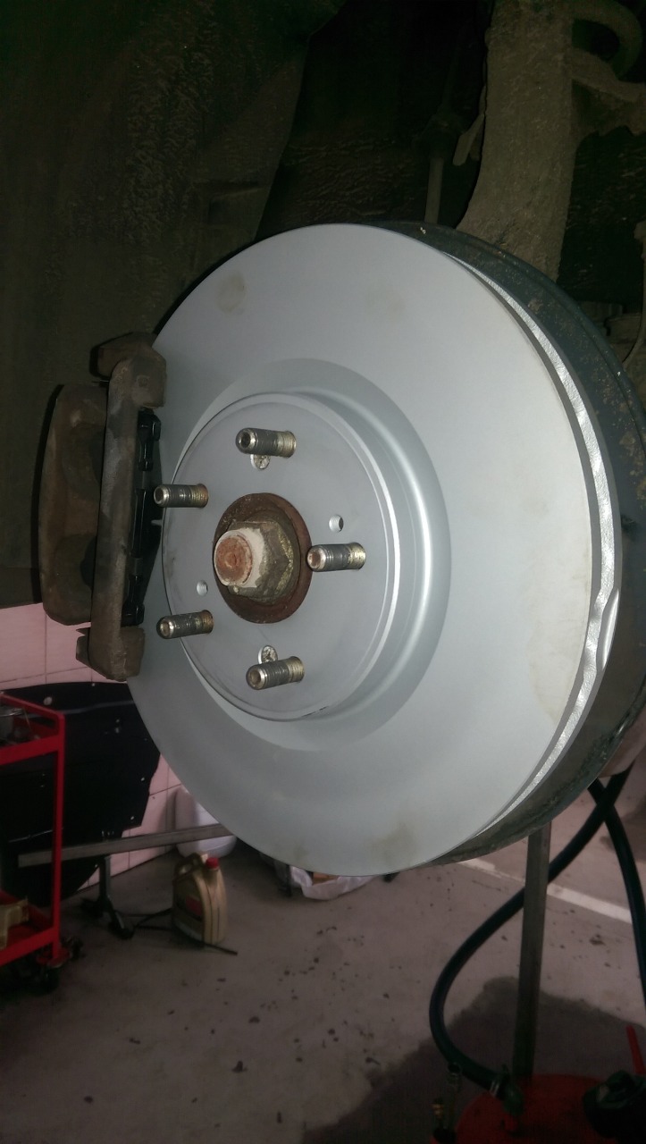

І в тему колодок...
Переходив на"зиму",була можливість зфотографувати гальмівні диски без коліс.
Це передній
/upload/iblock/320/IMAG1810.jpg
Диск оригінал,колодки Ashika,думаю другий комплект на цих дисках.Як помітно ні яких задирів,диск-дзеркало.Ресурс колодок,як для АКПП-просто бомба.Ще трохи і підуть в металолом,а диски на якоря.

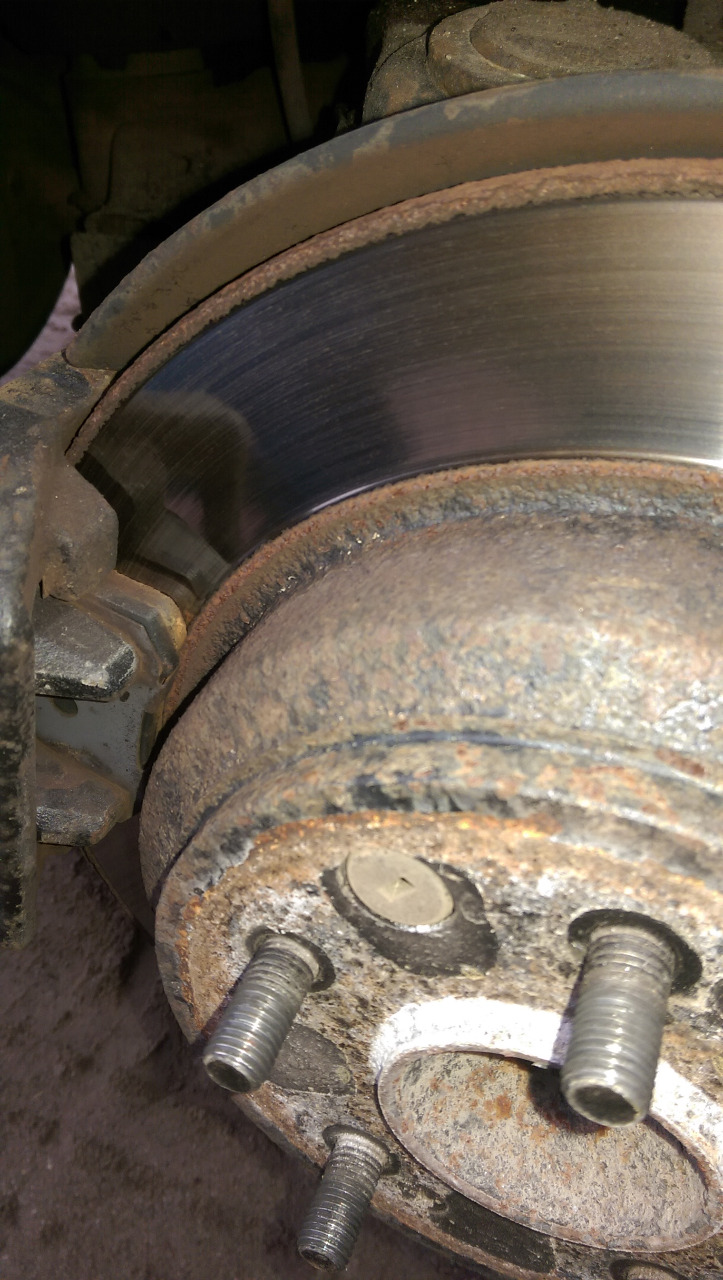

Задні диски
/upload/iblock/db0/IMAG1811.jpg
Диски оригінал,колодки Bosch. Мабуть вже другий комплект ставлю я.Брав машину з майже зношеним оригіналом.Дуже швидко зношуються в порівнянні з передніми.Зразу замовив теж Ashika прийшли вужчі десь на пів сантиметра за оригінал.Не став більше ризикувати ставлю Бошевські.Диск теж дзеркало.

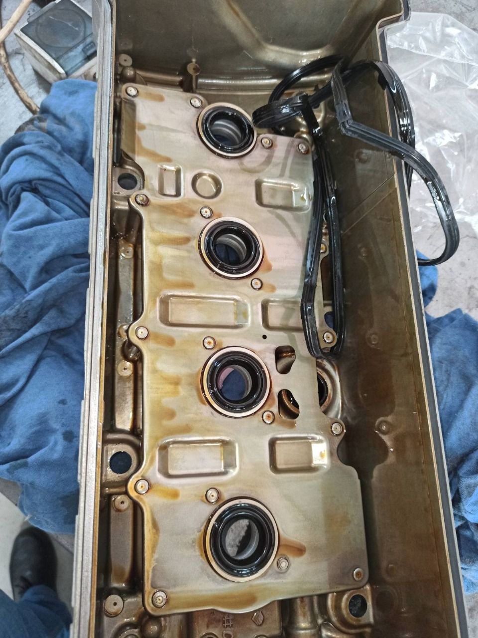

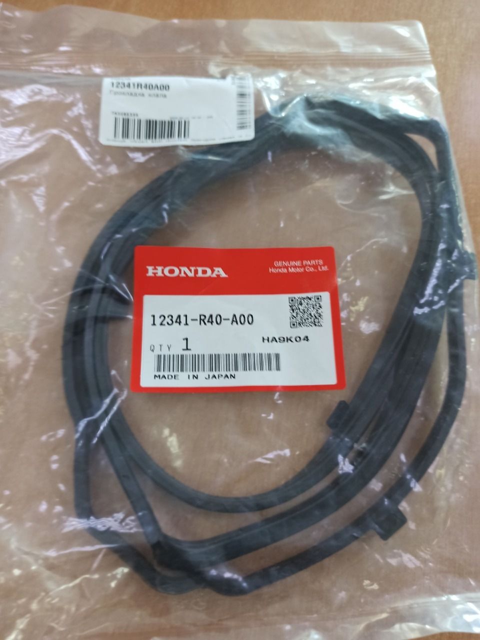

Розрідження в впускному колекторі поповзло в гору,Торка показувала вже 30kPa.Змушений був перевірити зазори клапанів.Випуск був майже в нормі,а впуск пережатий,хоча і глухо зажатих теж не було.
/upload/iblock/306/izobrazhenie_viber_2020_07_02_15_27_09.jpg
Кришка чиста,без відкладень. В двигун залите масло Ніссан 5w40 воно помітно темніше якщо порівнювати з Ельфом.
/upload/iblock/cb5/izobrazhenie_viber_2020_07_02_15_27_10.jpg
Нова ориг.прокладка 240грн. Робота 300грн.
/upload/iblock/b1b/izobrazhenie_viber_2020_07_03_08_15_12.jpg
Показники з Торка,після регулювання зазорів.

Жень, скільки проїхав від минулого регулювання?
193
Re: Хроники черного аккордеона.
Близько 43 т/км.
194
LTFT перестала в -15% залазити? На цих двигах по мануалу клапана що 45ткм на бензі. Впускні вивалились за допуск?

rk03 написав:
Так,впусні.

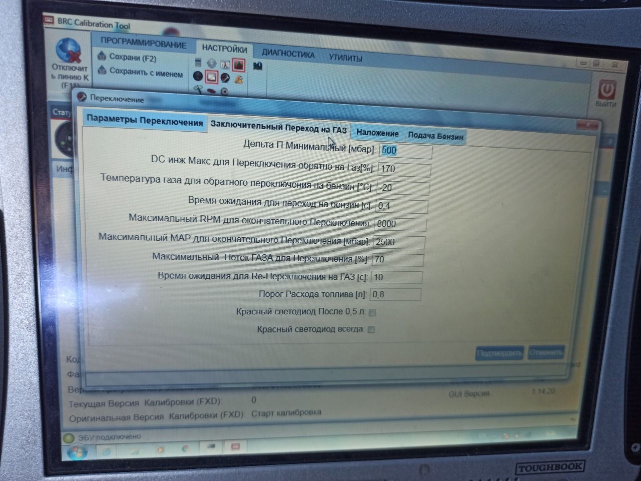

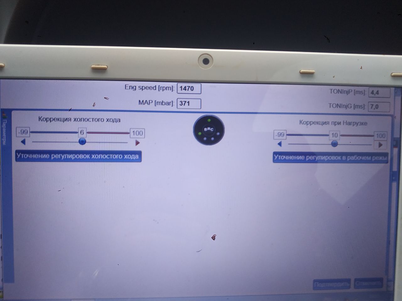

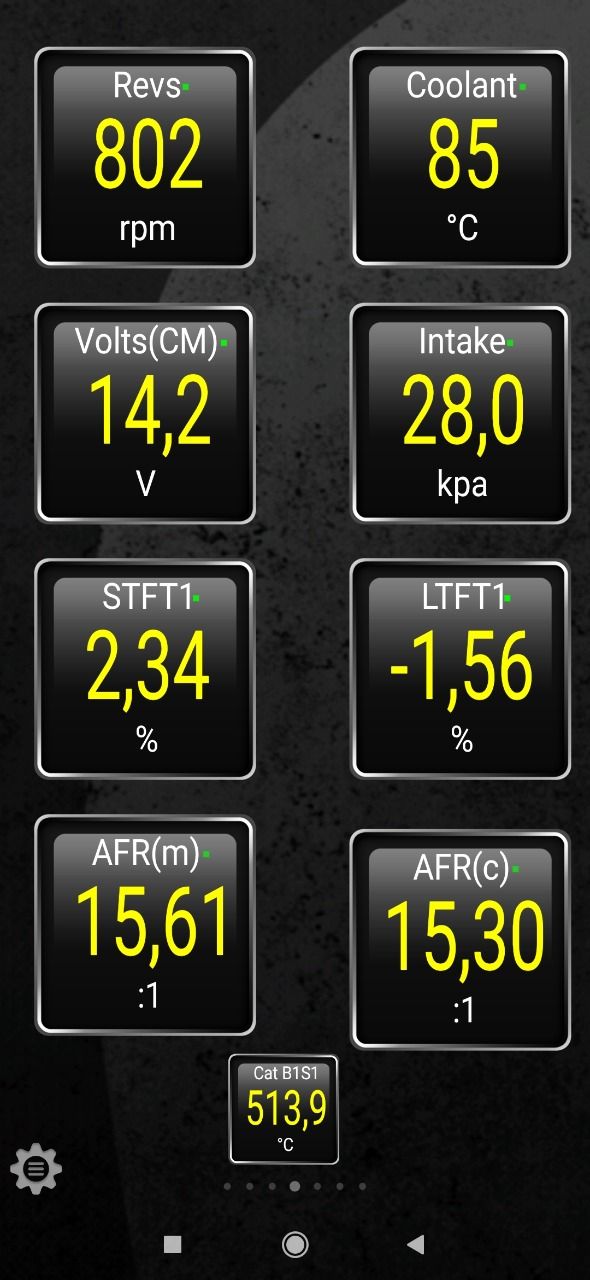

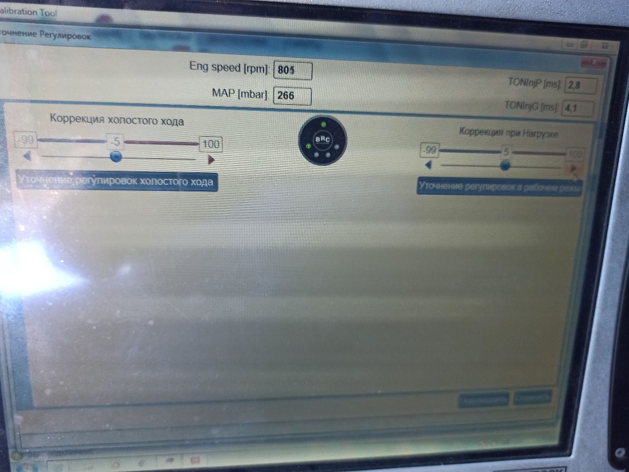

На вихідних взяв комп з встановленою BRC Calibration Tool і шнурком.Глибоко не лазив працював тільки з цими налаштуваннями
/upload/iblock/7d3/200033400119_245434.jpg

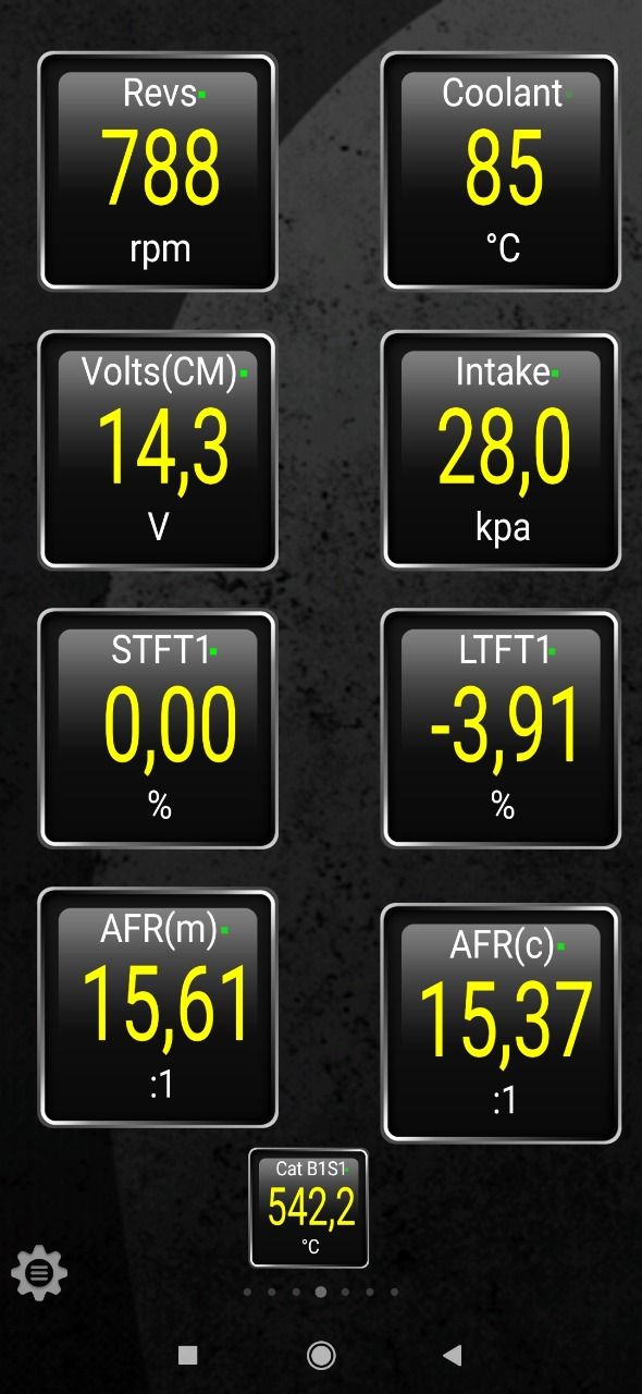

І нарешті вийшов на цифри по корекціям
/upload/iblock/7f0/Screenshot_2020_07_14_08_05_44_869_org.prowl.torque.jpg
Спочатку пробував на стоячій машині,в автоматичному режимі-нічого не виходило,корекції пливли то в одну то в іншу сторону.Налаштувати майже в 0 вийшло тільки на трасі.В сімейних справах треба було проїхати 90 км.Підключив комп і в дорозі,з кроком 1,переміщував повзунок "Корекція під навантаженням",аж поки не вийшов майже  на ці цифри.А вже в місті на світлофорах підправив "Корекцією холостого ходу".
/upload/iblock/482/200016000851_278844.jpg

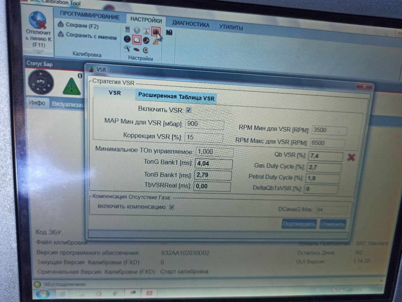

Знову потрапив до рук комп з BRC Calibration Tool і шнурком.Трохи підправив налаштування:-
/upload/iblock/bb3/IMG_20200808_092440.jpg
Холості збіднив,а під навантаженням добавив,збагатив.
Змінив параметри довприску і переходу на бензин по датчику розрідження підняв до- до 900мбар з 800. По обертам з 3т/об до 3500.
/upload/iblock/c40/IMG_20200808_092506.jpg
/upload/iblock/1ff/IMG_20200808_092553.jpg
/upload/iblock/75f/IMG_20200808_092605.jpg

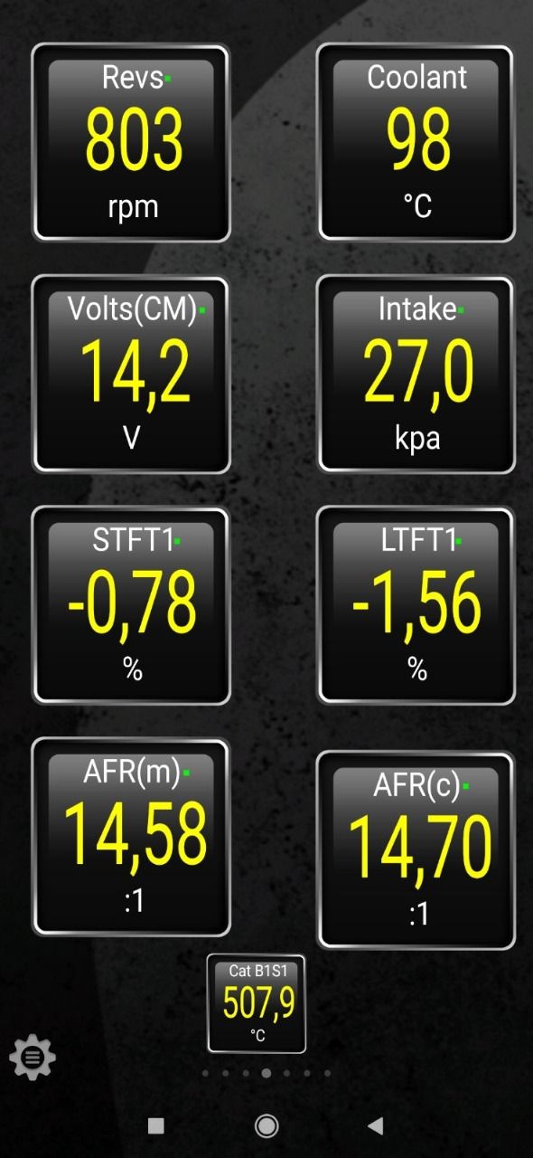

Після десь 7км по місту Торка показала таке-
/upload/iblock/151/Screenshot_2020_08_08_09_24_25_410_org.prowl.torque.jpg
Мотор став тихіший,машина помітно різвіша.
З знаючих,може хто підскаже що ще треба,чи можна, підправити?  kapitulation

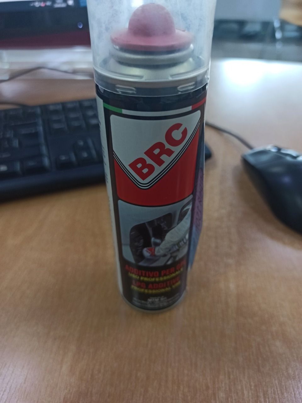

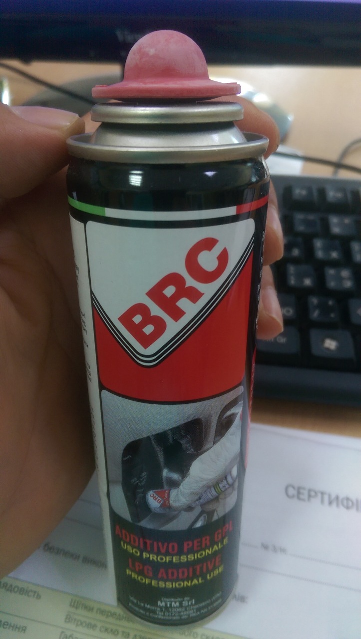

Пройшов рік з минулої чистки ГБО спреєм від BRC. Вирішив процедуру повторити, сподобалось як очистник видаляє маслянисті рештки з системи. Був заздалегідь замовленний балон.
/upload/iblock/ad2/izobrazhenie_viber_2020_09_24_08_26_10.jpg
/upload/iblock/61f/izobrazhenie_viber_2020_09_24_08_26_12.jpg

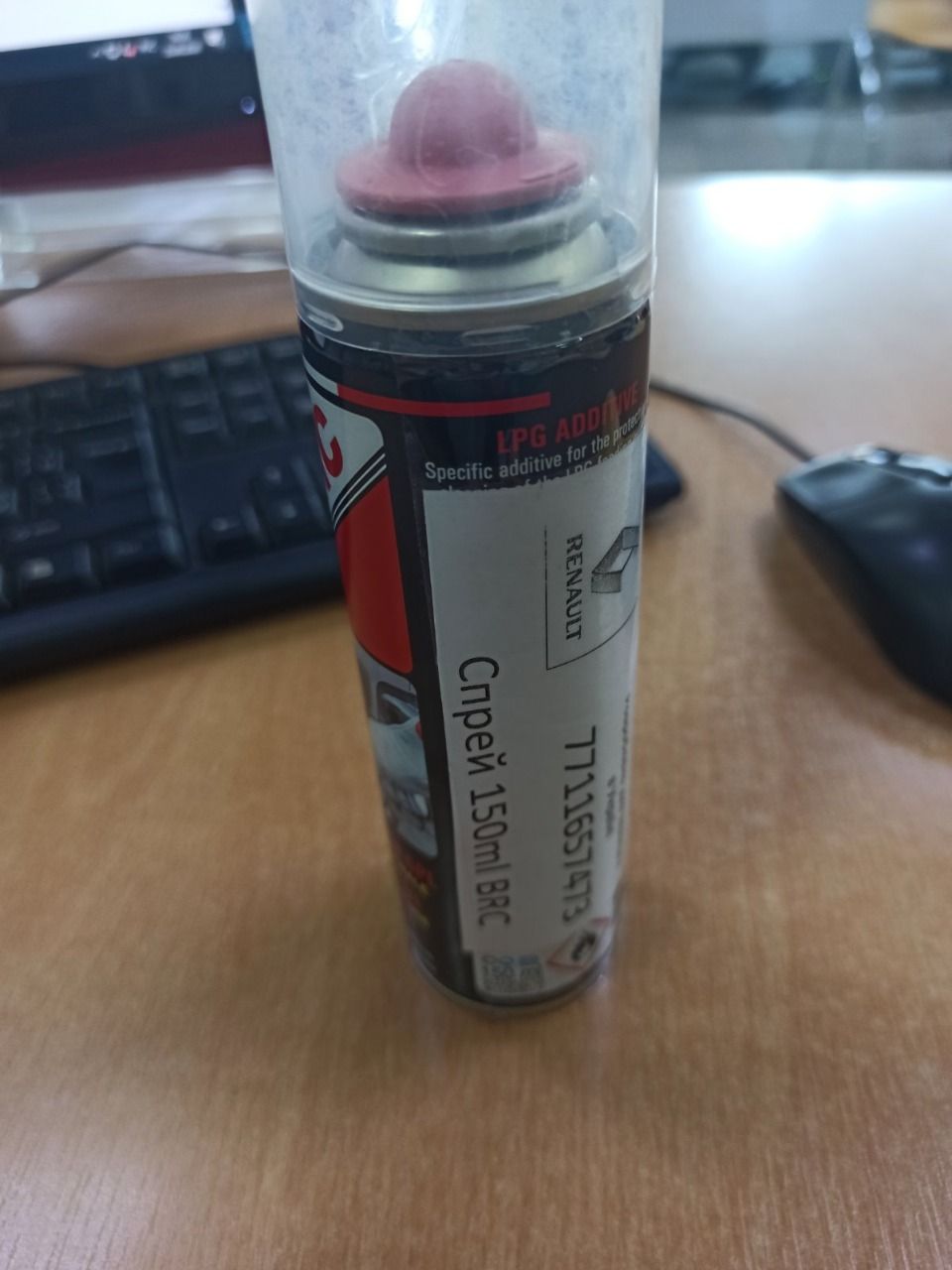

На контретикетці балона номер за яким його можна замовити у оф.дил.Рено.
Хто буде користуватись-обов"язково товсті рукавиці,або товста ганчірка!!! Балон миттєво покриваеться льодом! Голіруч-опік шкіри гарантовано.

А куда ним брызгать-то? И сколько стоит.
199 Відредаговано Yeka (2020-09-24 09:13:41)
lukis написав:
Нужно выкатать до пустого газовый баллон. Сверху,на баллончике со спреем,есть красная манжета.Ее вставляешь в заправочный клапан системы ГБО автомобиля, нажимаешь  и держишь до опустошения баллона. Процедура эффективна при +20 и выше на улице. Сам спрей обошелся в 320грн за бллон.
