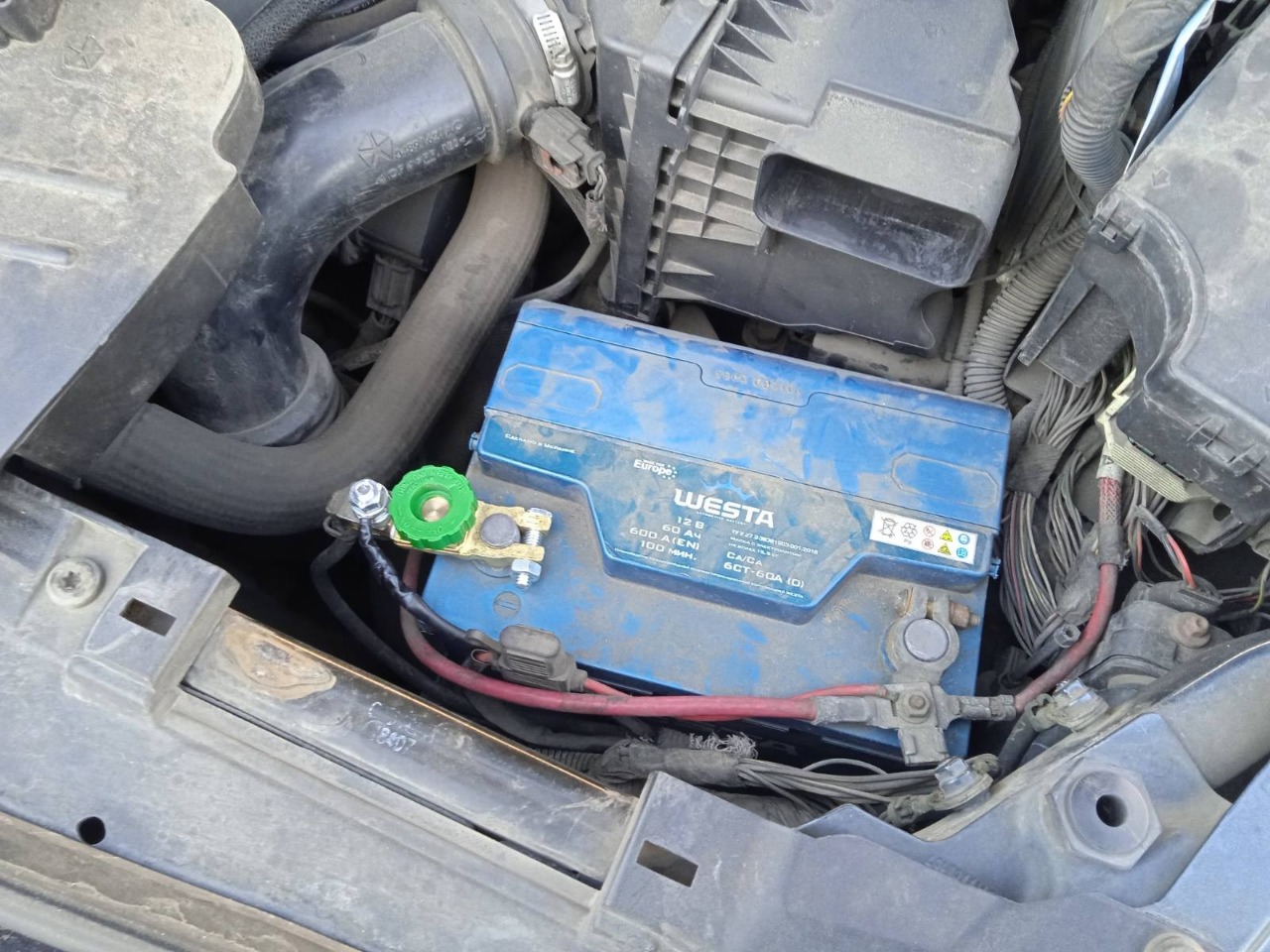

Щоб не спокушати долю поставив такий вимикач маси-
Поки морози користуюся. До установки напруга падала за ніч до 12,1 зараз нижче 12,5 не опускається.
Дякую за пораду : придбав , змонтував - користуюсь ! Набагато зручніше , чим ключиком на 10 .
