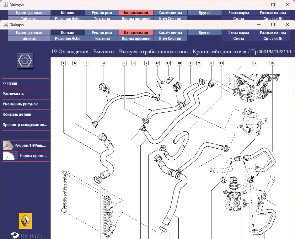

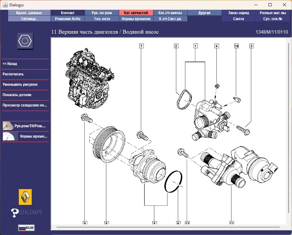

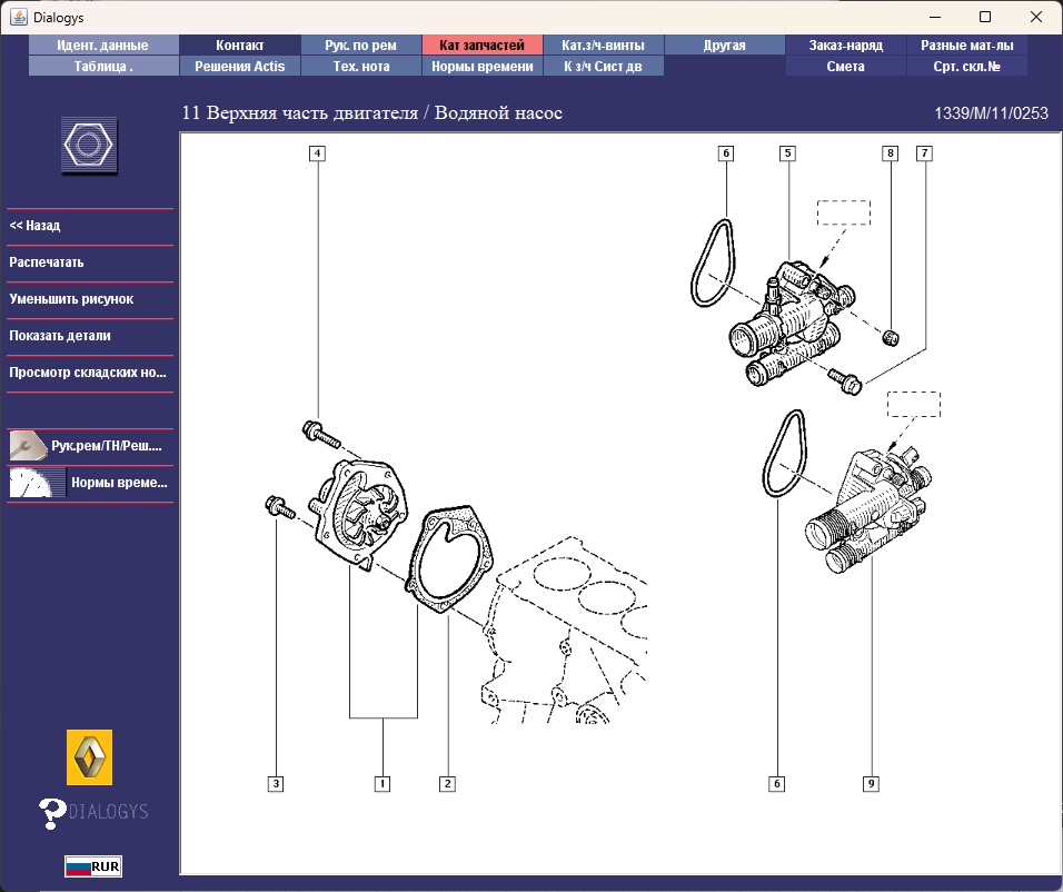

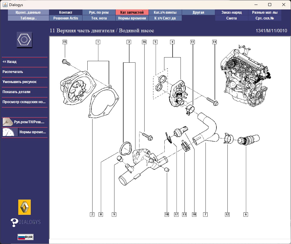

21 Відредаговано igorsh88 (2025-10-23 16:29:01)
Re: терміново пробка на радіатор NISSENS 63809
/upload/iblock/88e/iy8tn55tp5z5ngj7b5pi8tmto6kgoaei/Bez-imeni.jpg /upload/iblock/568/rde30ai0ej14orabf94yeldgm3cfvxmq/Bez-imeni2.jpg
На двигунах K7M, K4M дана піпка окремого артикулу немає - іде в зборі з патрубком, артикул патрубка 924000807R та 6001548891 відповідно.
/upload/iblock/b86/0dhcphmgweabpnez0zxyed9227woxwb3/Bez-imeni4.jpg
На дизелі F9Q є схожа піпка на корпусі пластикового термостата (номер 8 на фото) її артикул 7701051710.
/upload/iblock/c66/f07agombqgmng8xdh1ejxrgfelswhq2i/Bez-imeni5.jpg/upload/iblock/e62/se0xtvqj9rs770dylrlqv0bbxe2ytqzr/Bez-imeni3.jpg
На моторах K9K та M9R вона під артикулем 7701045902 (номер 10 та номер 4 на фото).
22 Відредаговано Yeka (2025-10-23 14:59:35)
7701051710-пробка зливна. Ориг.катал.номер. 57 грн на Екзісті.
