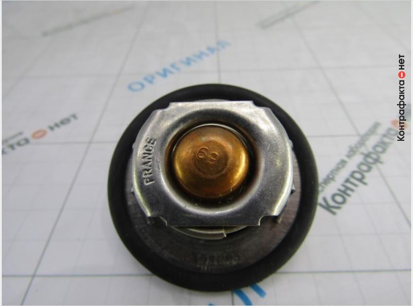

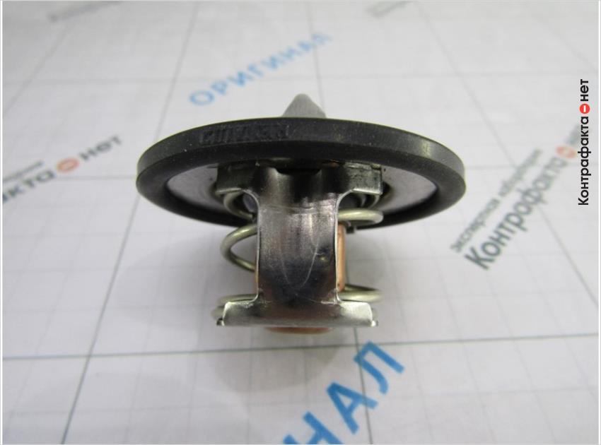

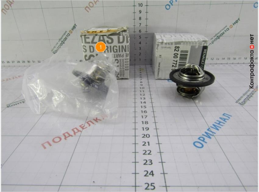

▼Підробка оригінального термостата 8200772985 Renault

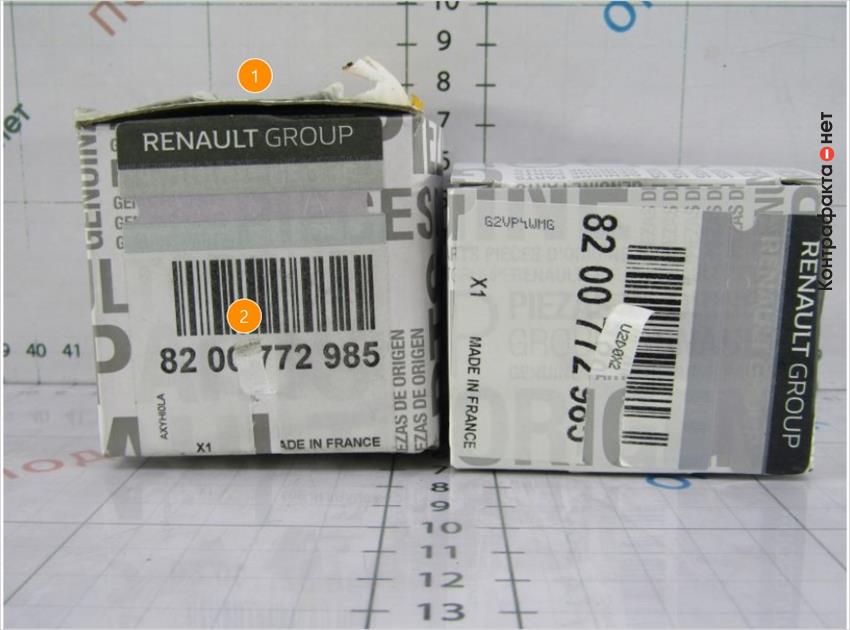

1. Индивидуальная упаковка большего размера. 2. Отрывная часть этикетки без проверочного кода.
1. Термостат упакован в дополнительный полиэтиленовый пакет.
1. Способ нанесения маркировки не соответствует оригиналу.

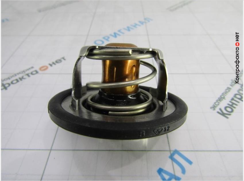

Оригинал.

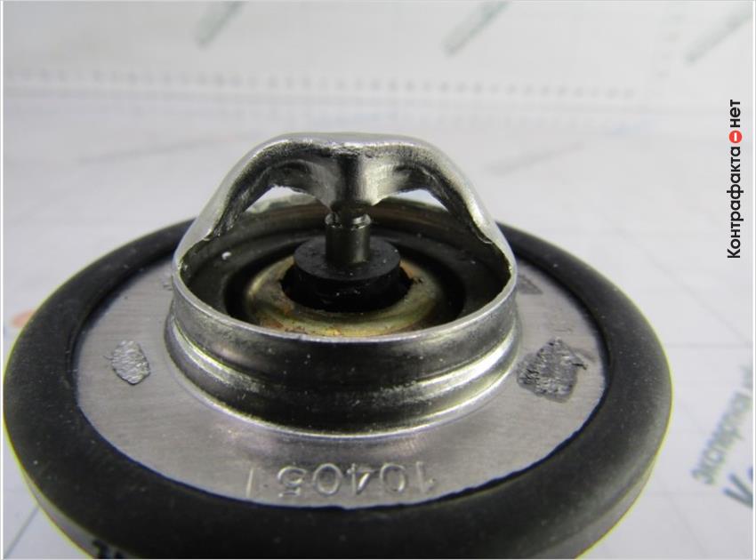

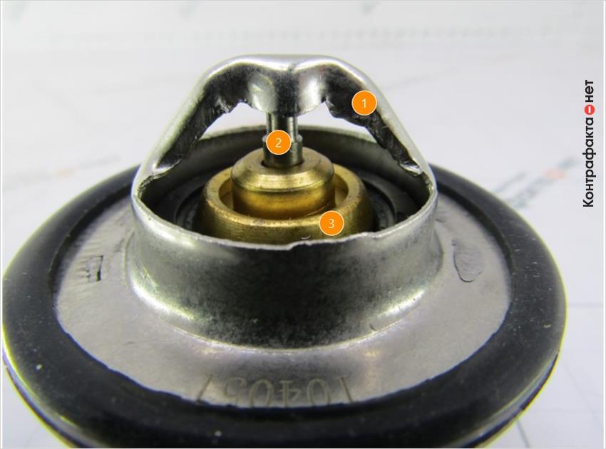

1. Разрывы металла. 2. Конструктивные отличия основного клапана. 3. Не обработаны края корпуса.
Оригинал.

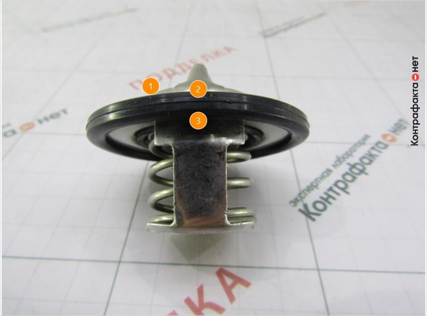

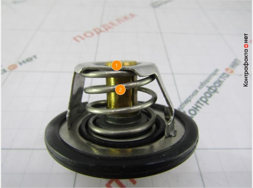

1. Большее количество витков пружины. 2. Оттенок термочувствительного элемента не соответствует оригиналу.
Оригинал.

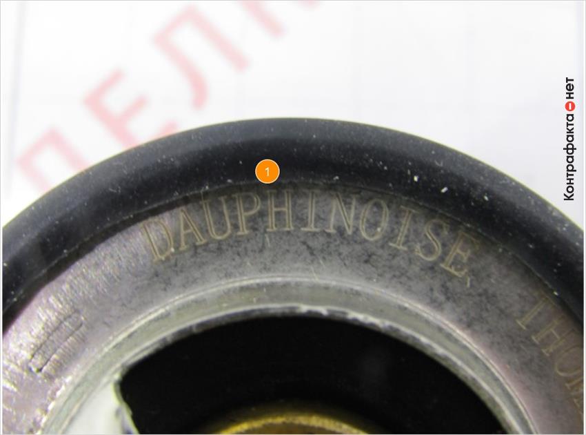

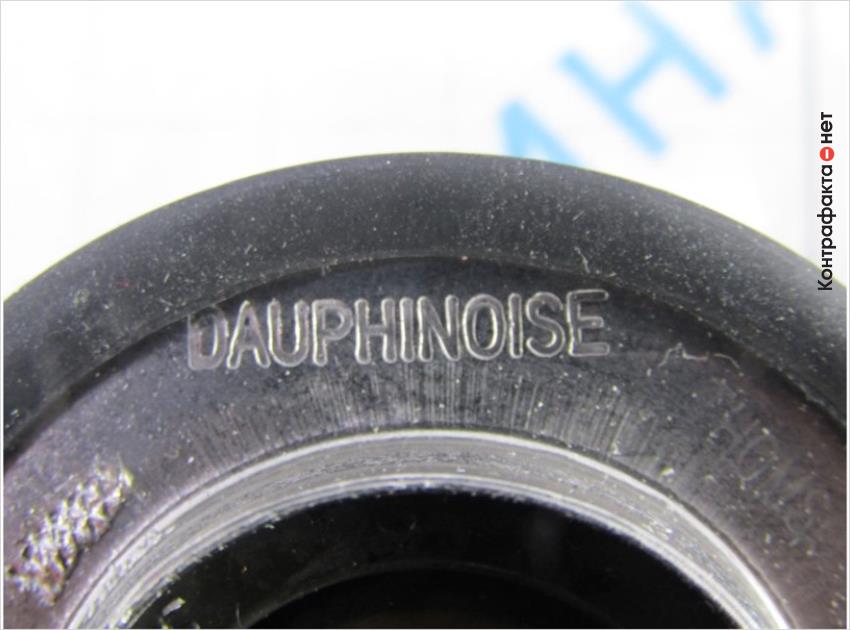

1. Не нанесена маркировка страны производителя. 2. Термочувствительный элемент смещен в правую сторону, основание плоской формы.
Оригинал.

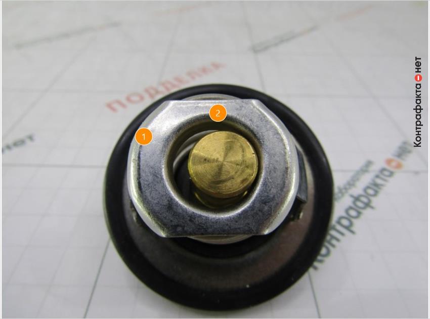

1. Глянцевая поверхность уплотнителя. 2. Присутствует соединительный шов. 3. Рамка упрощенной формы.
Оригинал.

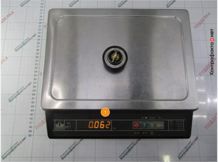

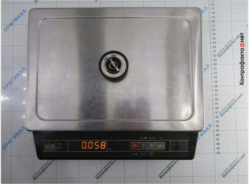

1. Вес больше на 6%.
Оригинал.
