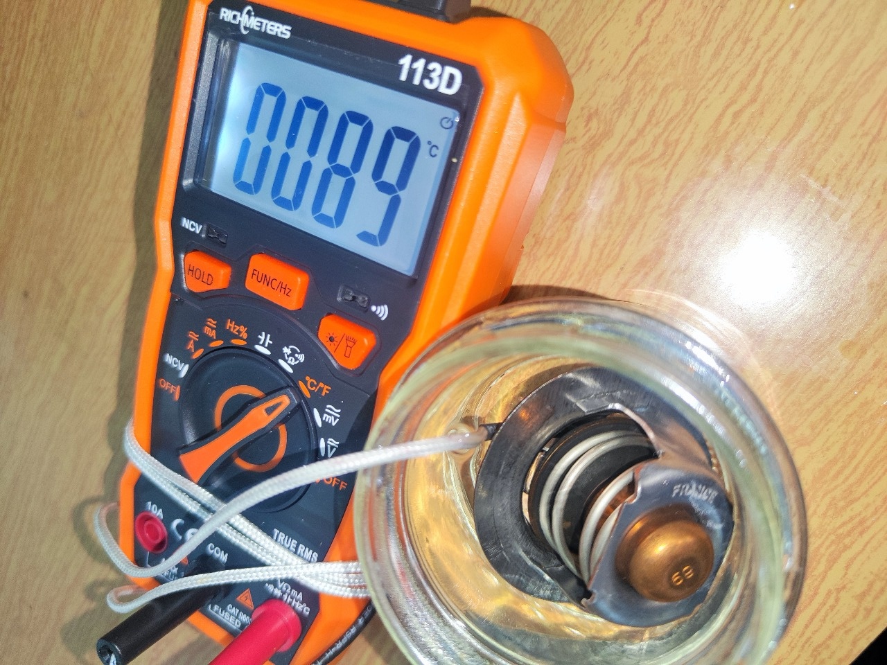

Сегодня поставил термостат который стоял до замены, прогрел,температура под 100гр а он не открывается. Оказывается их после снятия нужно хранить в жидкости(антифриз или вода),либо перед установкой прокипятить пару раз.
Пришлось снова разбирать и кипятить. Хорошо хоть не сложно это делать, не так как на ланосе, со снятием ГРМ.

З тих пір завжди перевіряю його перед встановленням
Я новые термостаты тоже всегда кипячу перед установкой, а старый, думаю, зачем его проверять, он же был рабочий. Тем более времени как я его снял прошло дней 5.

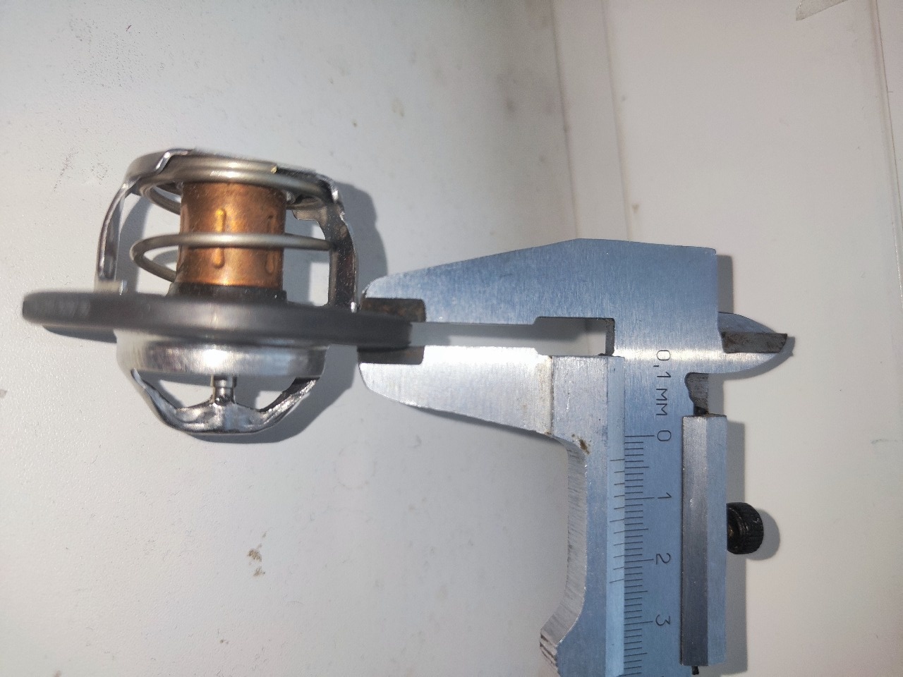

Не забрал я термостат, он выглядит та же как на фото подделки. Может они оригинал сейчас такие идут?
48 Відредаговано igorsh88 (2025-12-09 19:15:33)
Re: Какой термостат купить?
Мій термостат ось так виглядав
/upload/iblock/54c/9h08a8xdcs0m8f60v5j75q31lidmwf8f/IMG_20240109_140909.jpg /upload/iblock/a52/cb2a5bh36ilylldwexci290rawub9g08/IMG_20240109_141445.jpg /upload/iblock/07c/awm47tach2ho2ihjrybd3jte3hn1ztd1/IMG_20240109_144242.jpg /upload/iblock/589/330mghnrqz08rp1zkkljd438ux68lub2/IMG_20240109_141727.jpg
49
Тот который прислали выглядит так же как у Вас.
И тот который я покупал для замены тоже.
Я правильно понял, на фото сравнение двух термостатов, оригинал тот что сверху?
