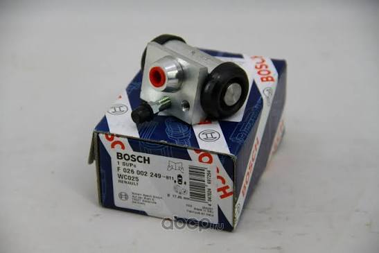

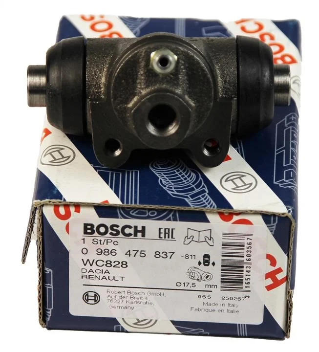

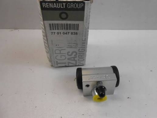

4. Тормозний циліндр 7701047838, аналог - Bosch 0 986 475 837 ❌, нуна BOSCH F 026 002 249 ✅
