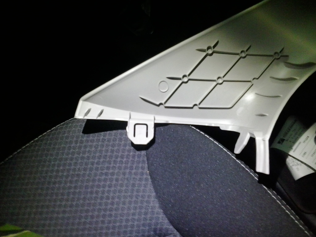

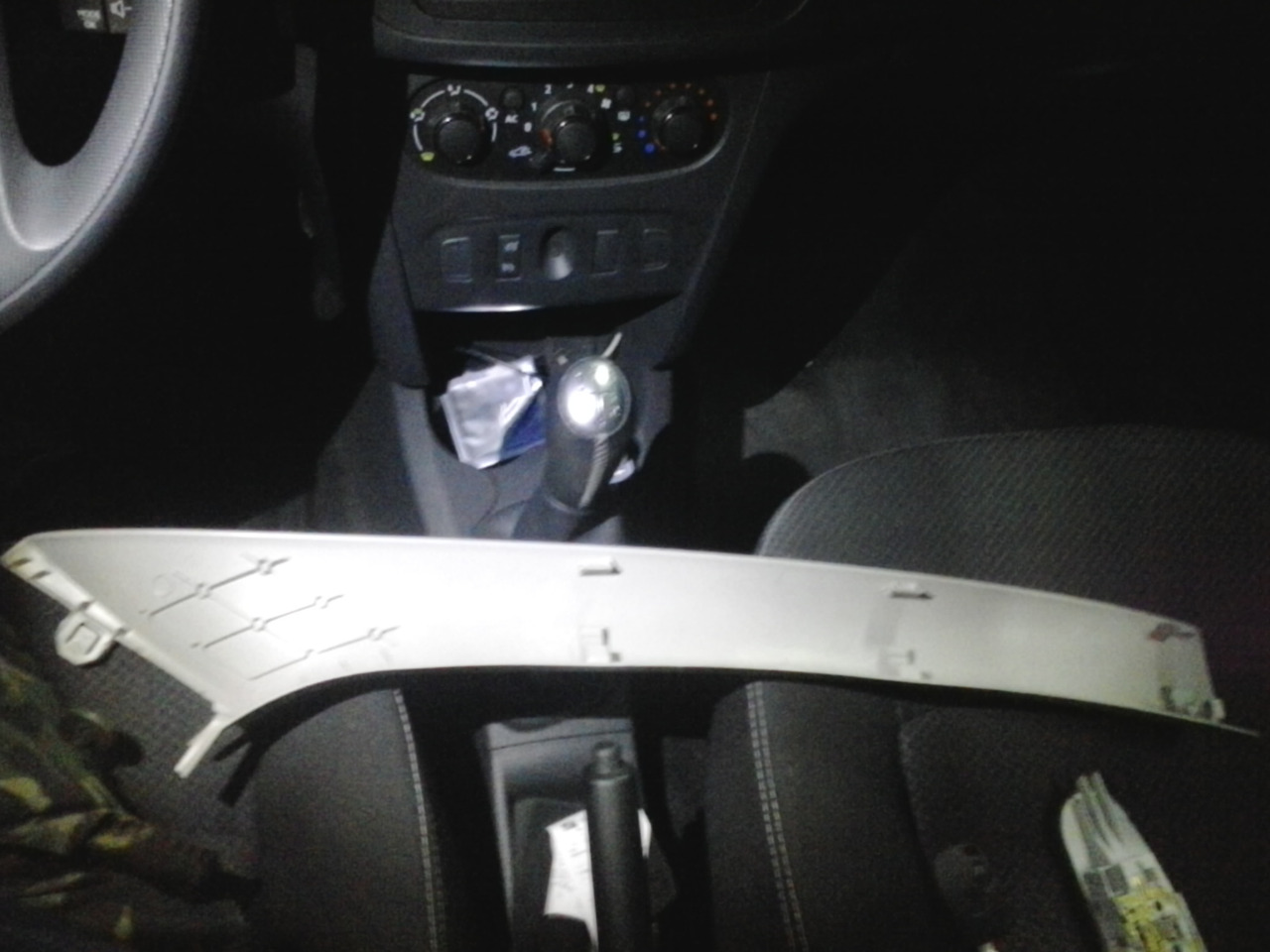

добрался и я туда, правда лез не из за сверчков но заодно подклеил двустороний скотчь под кронштейны которіе без накладки дребезжали:)
О! кстати да! Я тоже там был
Проклеил двухсторонним скотчем эти крепления и пластик изнутри утяжелил ШумофМ2. Стало тише но нужно будет искать ещё, думаю снаружи решётка под дворниками тоже тарабанит....
Решетка 100% тарабанит. Я тоже клипсы проклеивал на ней.
Пару недель назад снимал накладки задних стоек. Там клипсы болтаются и в пластике и в металле. Всё проклеил. И ещё там проходят провода на обогрев заднего стекла. Их желательно тоже обмотать чем то.

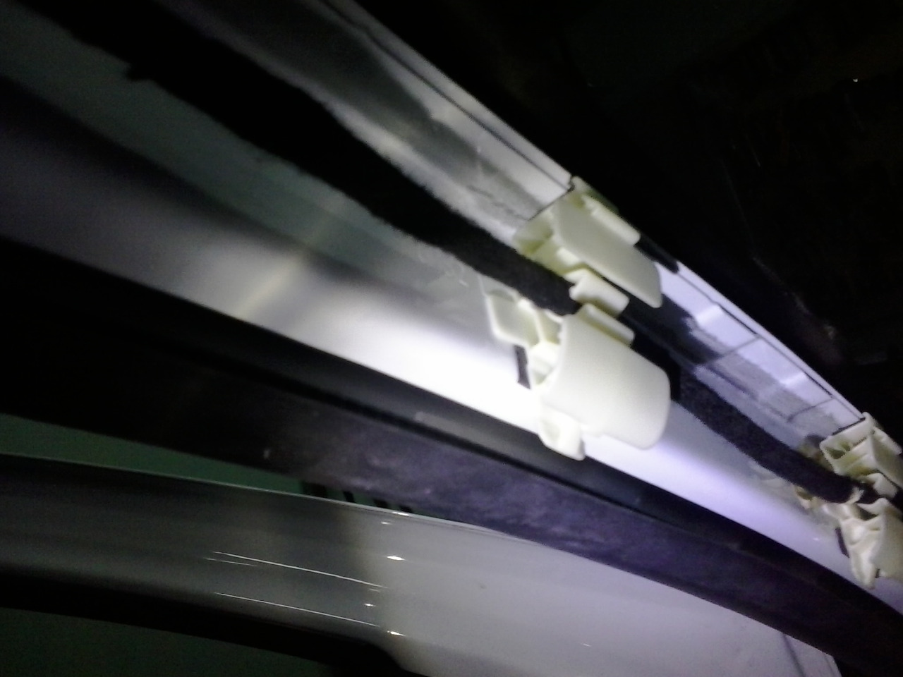

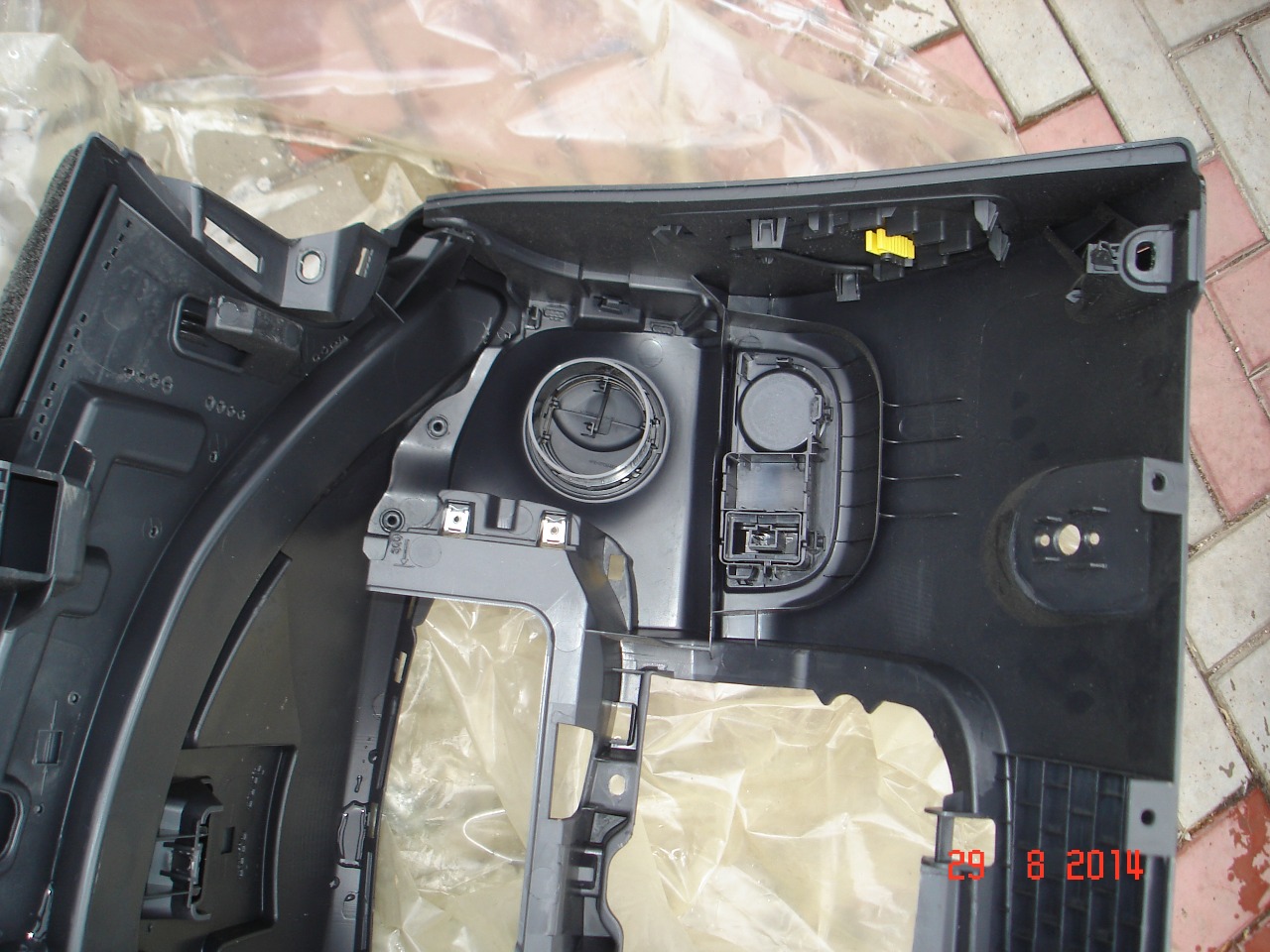

По просьбам трудящихся добавлю сюда обесшумливание вент. решетки:
Ну что, продолжим обесшумливать Logan 2013?
Поехали. Вот и обнаружился самый главный сверчок. Что бы это было по-вашему мнению? Никогда не угадаете - наружная вентиляционная решетка.
Красным обведены, собственно, сверчки.
Чтобы снять вент. решетку, нужно открутить две пластмассовые накладки на ее торцах, один саморез по центру, снять уплотнительную резинку и дворники.
Вот сверчок крупным планом:
Это такие себе распорки пластмассовые, которые не выполняют своих функций, а просто болтаеются в пазах, а вместе с ними болтается и вся вент. решетка.
Было принято решение засиликонить эти мерзкие пластмасски. Кроме того, для устранеия резонансных явлений, возникающих в самой решетке, было наклеено несколько кусочков какого-то термоизола (другого материала под рукой не оказалось):
Итог проведенных работ - тишина в салоне.
Всем удачи в проведении подобных работ!
блин, а натікали как грязи тех защелок, получается что она не защелкнута на них, а просто подпирают
Palich, а что это значит? Что Вы с ними конкретно сделали, объясните, пожалуйста
В местах крепления был обильно нанесен силиконовый герметик, чтобы эти защелки не болтались.
NevAN написав:Было принято решение засиликонить эти мерзкие пластмасски.
Palich, а что это значит? Что Вы с ними конкретно сделали, объясните, пожалуйстаВ местах крепления был обильно нанесен силиконовый герметик, чтобы эти защелки не болтались.
Спасибо!
