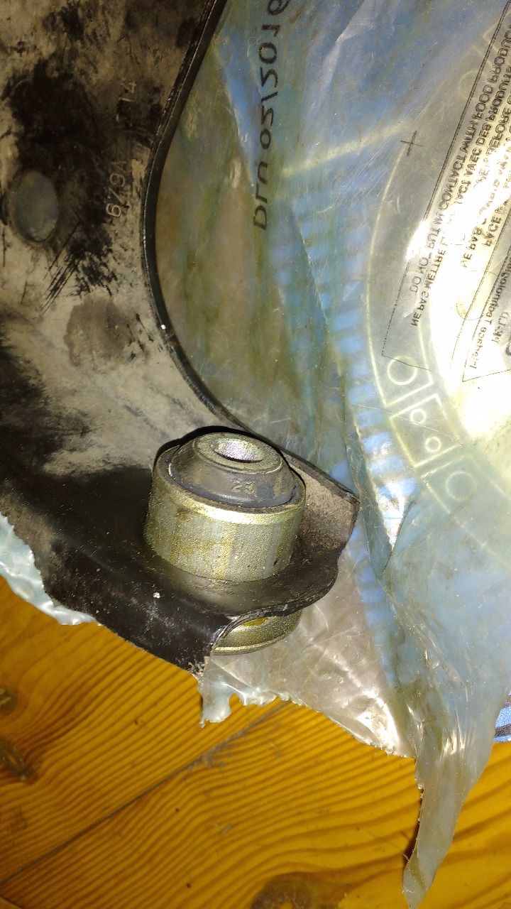

samol, дякую за бездвоздмєздно віддані втулки стаба  plus  coffee
Re: Черный Логан, черный Логан девкам очень нравится.
storstark Не стоит - пусть служат
