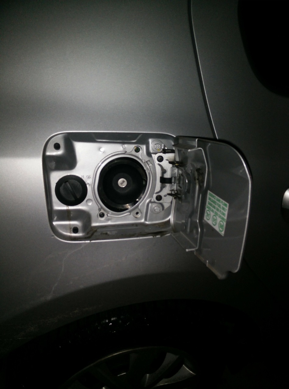

Ездил на СТО к ребятам с опель форума.
Начинку предлагают такую:
Мозг Стаг ГоФаст, редуктор Аляска, форсы ОМВЛ. Цена 410 Евро.
Знатоки, кто что скажет про комплектация/цена? И вопрос, полноценный заправочный газовый лючек можно втулить без переходников в логан 2 рядом с крышкой бензобака?

Nomac написав:

Хохол написав:
Nomac написав:
тоже интересует!
Можно втулить, мало того, там место под него зарезервировано производителем.

Nomac написав:
У меня сделано именно так. К сожалению не могу вставить фотографию из за каких то дурацких ограничений форума.

причем тут ограничения форума? добавляйте в галерею.
[merge_posts_bbcode]Добавлено: 2015-02-02 01:25:15[/merge_posts_bbcode]
http://www.logan.in.ua/upload/iblock/73e/img_20150114_202014.jpg
