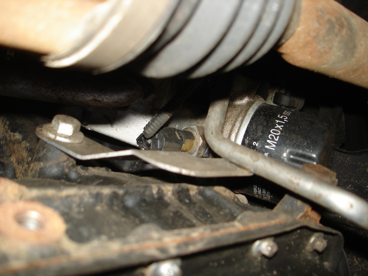

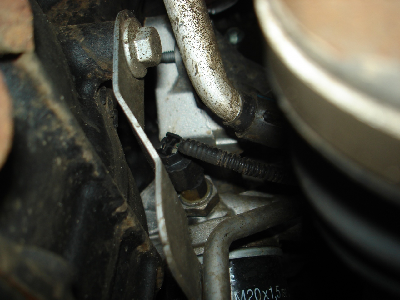

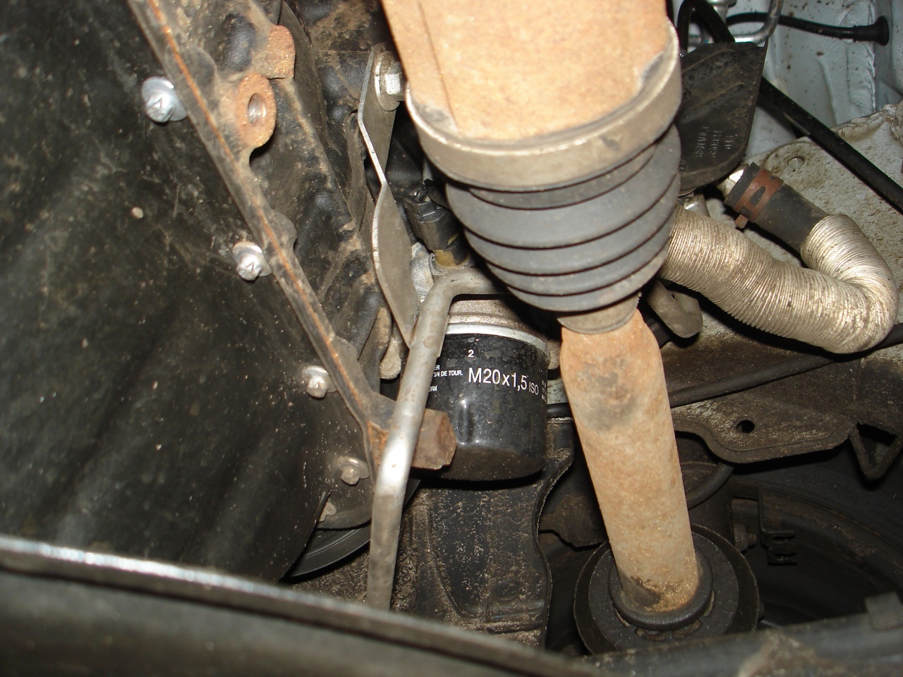

в общем сегодня при установке стаба, отратил внимание на масляный фильтр , не знаю как на дизеле , но на 1,2 рядом с ним стоит датчик !
так что может не все так печально
глянул в мануале (D4F)- это датчик давления масла.
значит _AlexSander_ на встрече отключал что то другое
интересно что
