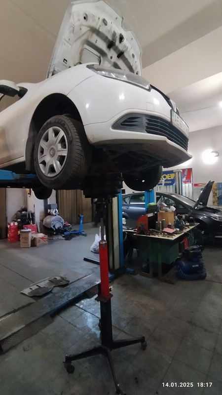

Вчьора була друга частина "марлезонського балету"...
Мабуть буде ще третя...
Я взагалі не впевнений, що той пильник треба було міняти...
Коли усе розібрали, ближче подивився на оті плями, виявилося, що то антифріз з редуктора, який висить точнісенько над піввіссю... Але ж, начебто, масло там теж було присутнє... Начебто... Про всяк випадок не став відмовлятися від заміни... Тепер треба до газовщиків - перебрати редуктор та переобжати усі з'єднання по лініям обігріву редуктора...
Пильник SNR - 885 грн
Робота - 1000 грн
А ще - не дарма Рино кожного разу міняє мідне кільце на зливной пробці! Капало з пробки - поміняли кільце...
