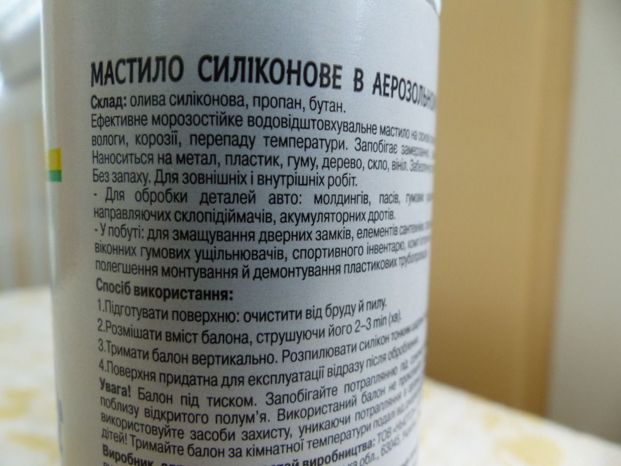

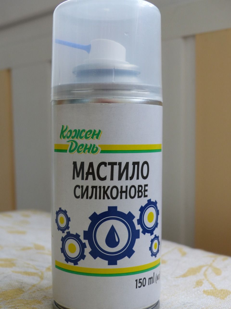

питання по обслуговуванню замка дверей. півтора року тому поміняв на оф. сервісі зламаний замок на новий, а місяць тому він почав скрипіти-рипіти-харчати і ключ майже назад не відкидається. питання: яка змазка (чи олива) найефективніша та найнебезпечніша для власне замка та мого здоров*я? дякую всім, хто відгукнеться.
Снять, промыть ВД-шкой, потом литол или силиконовую.
Мне медная нравится для суппортов, но она не дешевая.
floyd47, личинку достаточно смазывать, только не вдешкой.
ВДшка не практически не смазывает, а уайтспирит, входящий в состав, как раз вымывает остатки смазки.

Личинки не рекомендуют смазывать обильно - пыль и смазка образуется типа асфальтовой смеси и кирдык .
Промывать типа ВД и можно шото типа силикона слегка ,
Если после хорошо промытого ВД заедает значит выработка , менять или ремонт
