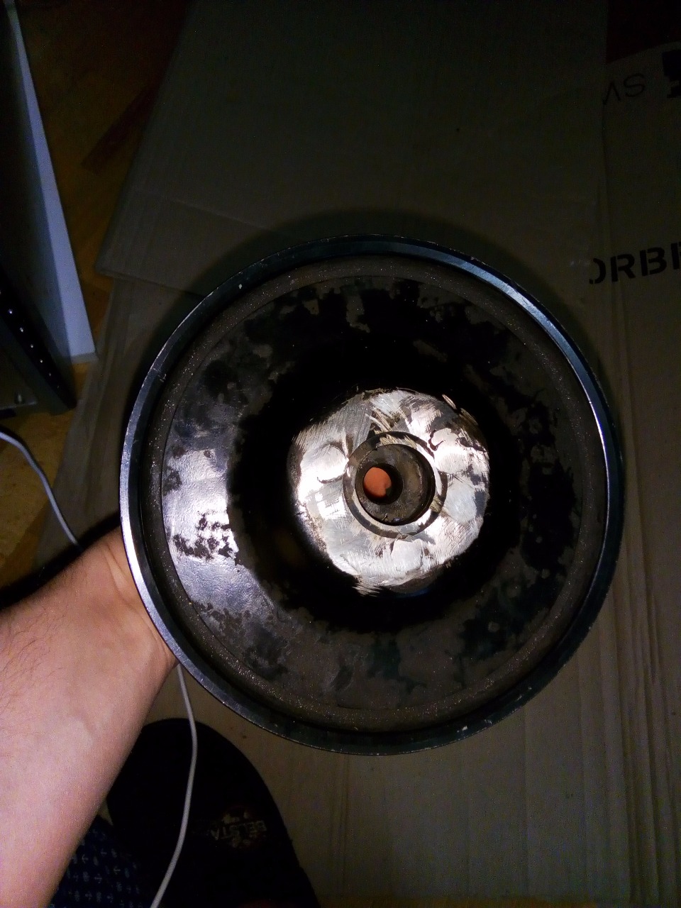

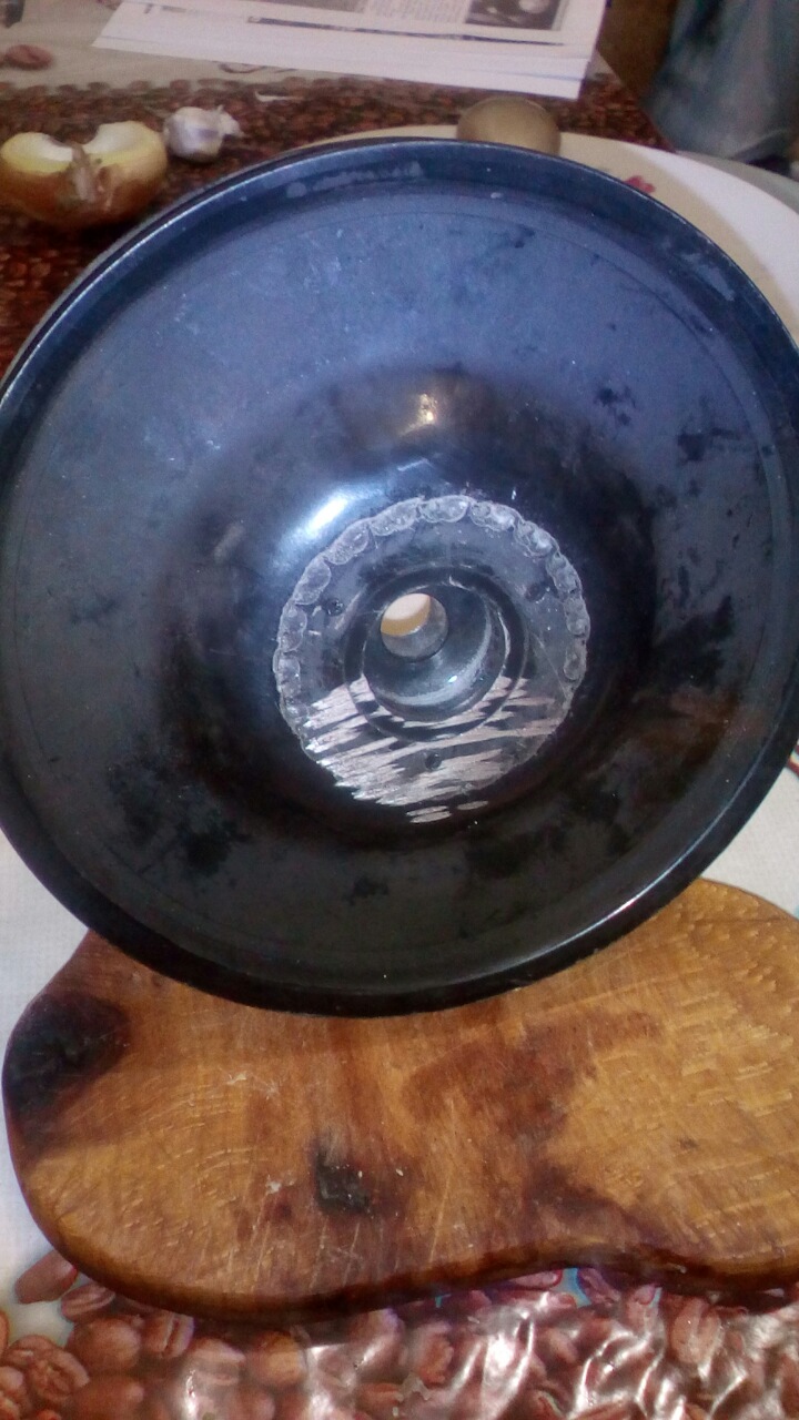

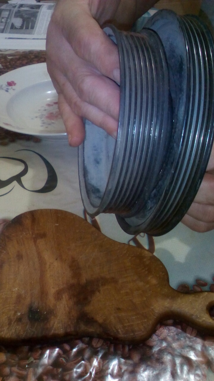

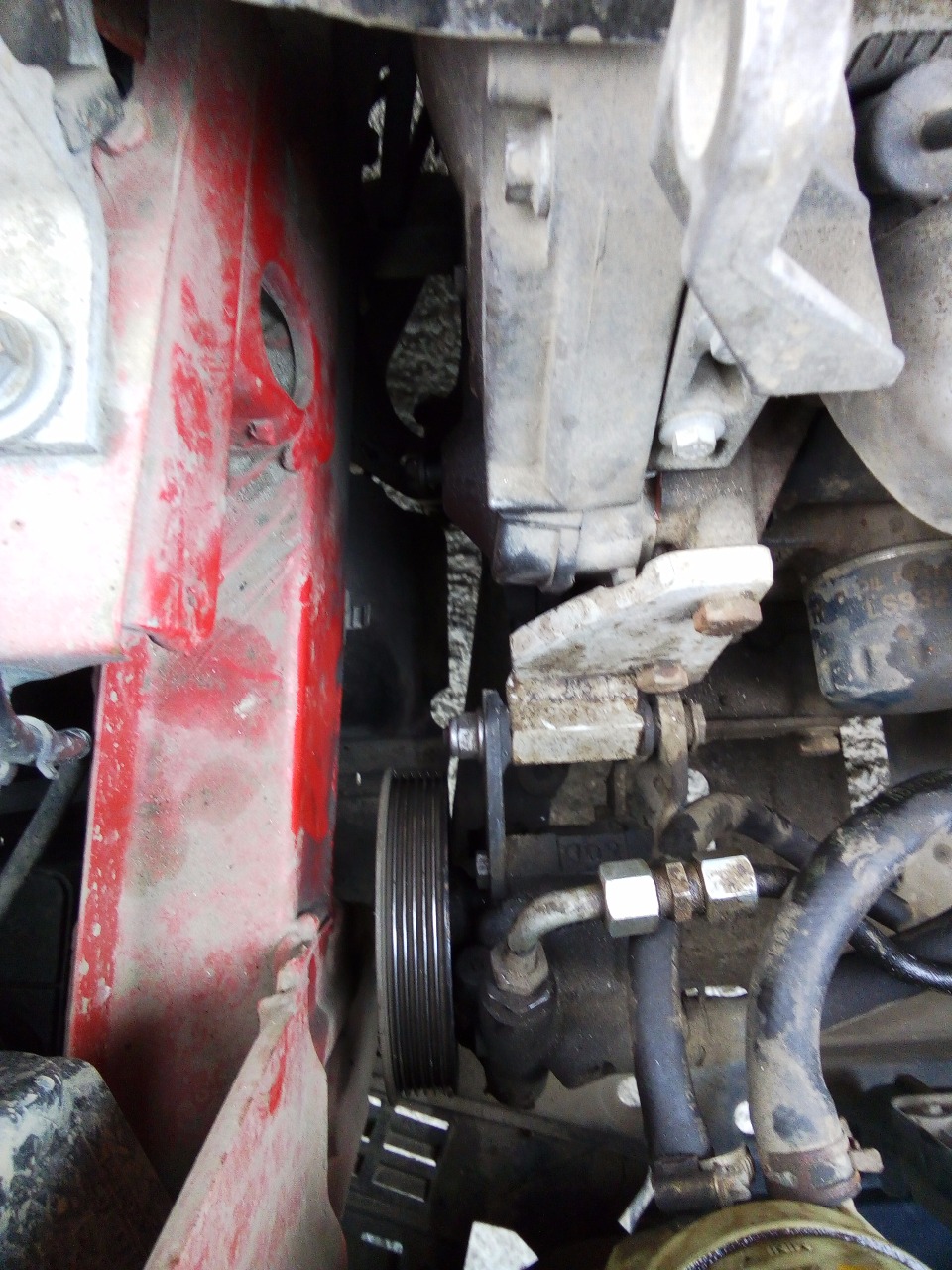

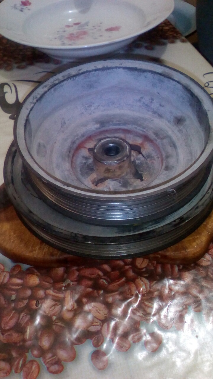

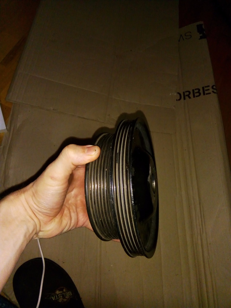

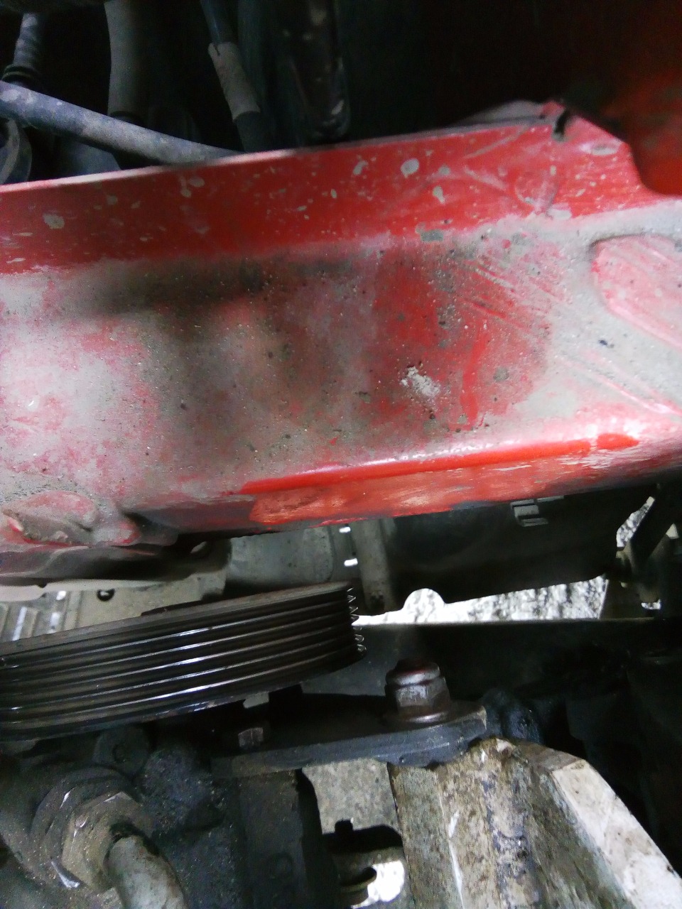

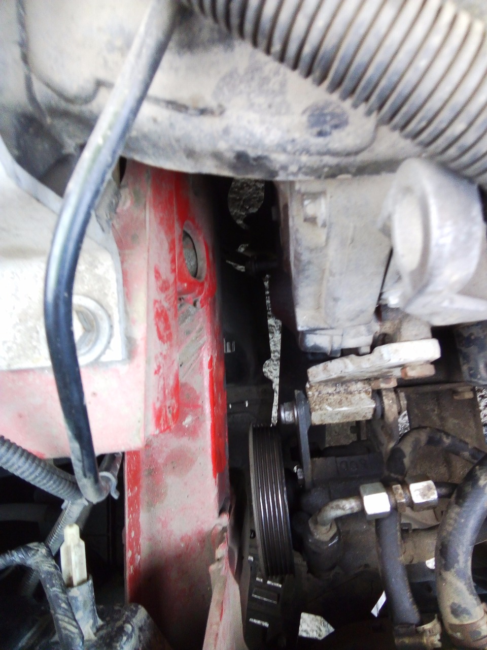

1,5 роки тому купили в сім'ю авто Logan I Basic 2007 року випуску з пробігом 170 тис. зараз 194тис і потрібна заміна шківа коленвалу, але проблема в тому, що виявляється попередньому власнику поставили ГУР "народні умільці"(щоб їм добре було). Вони приварили шків коленвалу до ще якось шіква який крутить насос ГУР
Фото в галереї. Нажаль неможу фото приєднати.

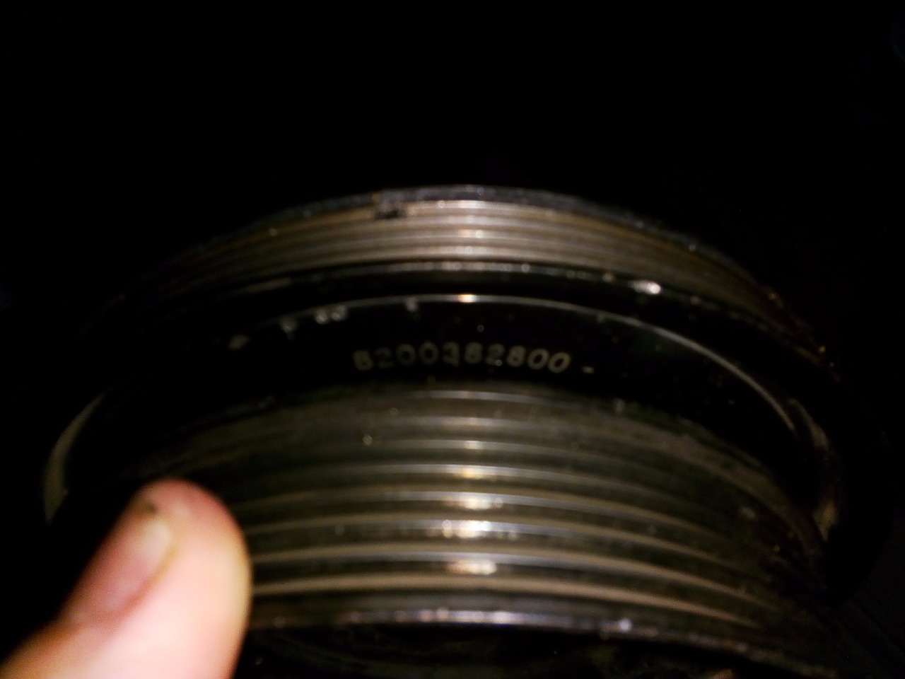

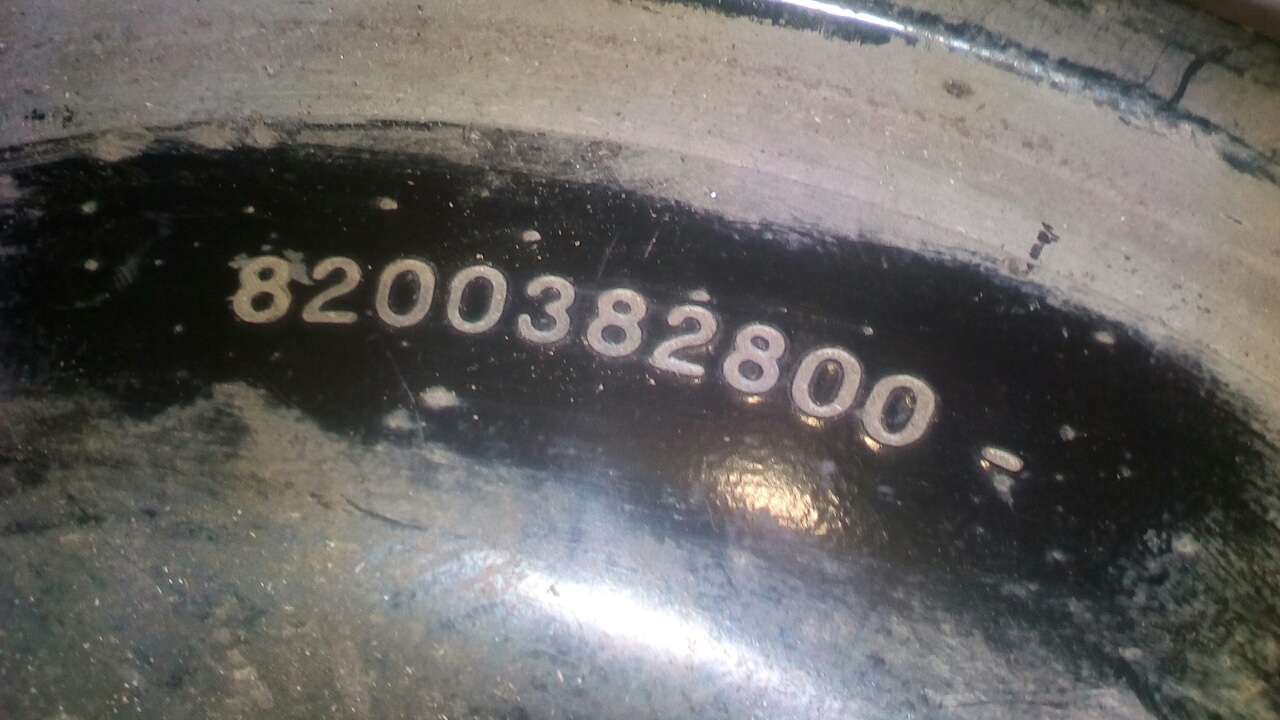

Виникла потреба поміняти шків коленвалу, але позбуватись ГУР теж не хочеться. Номер запчастини шківа коленвалу є і проблеми його купити нема.
Може хтось щось підкаже по даному питанню.
Дякую.
.[img]
.На крайній випадок відремонтувати можна все,після розриву ті шківи треба обидва проточити у токарному,й відцентрувавши зварити знову.Але я цього не рекомендую-бо їх все одно буде рвати,метал тонкий,великий ричаг,та й після зварювання метал відпускається(тому й відірвало).Зварщик відмовився з-за того,що мороки багато..а толку ніякого.
