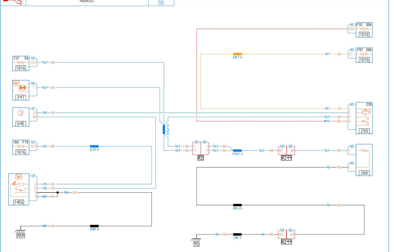

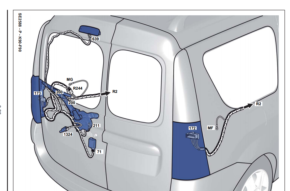

1. Разъем R2 - под водительской сидушкой, на пороге
2. Разъем R244 - вынимаешь подсветку багажника слева, и внутри ищешь.
/upload/iblock/d8f/R2.PNG/upload/iblock/0c1/R244.PNG/upload/iblock/568/schema.jpg
