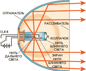

пучек света с Свето Теневой Границей формирует отражатель
а как же в круглой комбинированной фаре?
ЗЫ. Ты с ПТФ попутал
Так в круглых фарах вроде шторка на лампе стоит, чтобы низ отражателя не подсвечивало.
Затея умная и очень давно проверенная на 4-х фарных машинах - если есть хороший ближний, то дальних нах не нужен. А с 4-мя ближними штатные светят чуть ниже, бывшие дальние чуть выше - по верхнему допуску (!). В результате получаешь хорошо освещенную картинку и никого не слепишь.
Дивна у Вас ідея. В резельтаті буде осліплення зустрічного дальною фарою хоча із лампою ближноього, відсутність дальнього на трасі, це взагалі маразм, якщо Ви знаєте яка дальність освітлення дороги ближнім світлом. І на скільки я розумію не має окремого регулювання фар ближнього і дального...
именно так, но не на лампе, а в самой лампе!
В одно время был и допэкранчик на лампу, в частности в фаре ФГ-140, но позже его упразднили.

не, не перепутал, если отражатель гладкий то рефлектор создающий пучек ,на стекле , иначе будет светить тупо лучем
а у нас сам отражетель создает пучек
в общем у меня есть битая фара для экспериментов , надо только найти лампу н1 и н4 и я проведу следственный эксперимен, но по правилам запрещено 4 ближних кстати

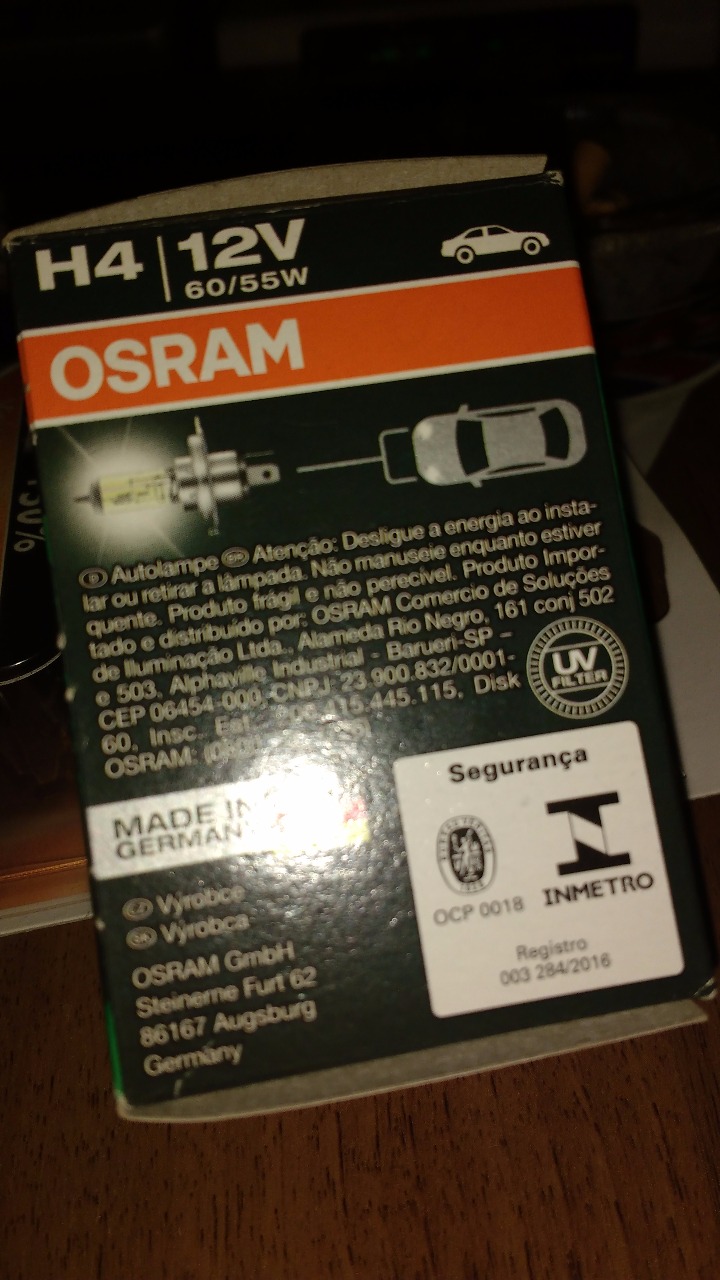

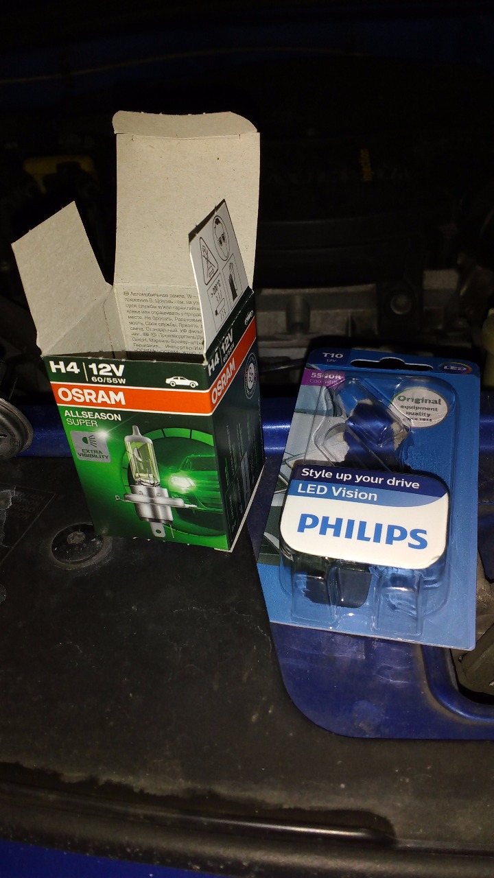

взял сегодня Osram H4 All Season Super +30% 12V 55W (64193ALS) пару за 215
в киеве могу с кем угодно поменятся на H4 Philips Vision +30% 12342PR по 110 за пару
или продам Osram H4 All Season Super +30% 12V 55W (64193ALS) пару за 110 грн (чек есть)
что то мне эти жёлтые понты не понравились
