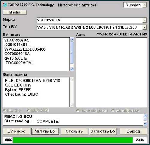

если всё так великолепно , чёж тогда все так волнуются за гарантию и обнаружение замены несчастных калибровок официалами!
подумаешь! какие то графики там , котрые можно увидеть лишь слив прошиву из блока и раскрыв их в спец программе через модуль в частности ChipTuningPRO версии 7.x
видимо оно не совсем так
подсоеденив у официалов колодку к разъему на диагностическом стенде сразу видно изменения названий влитого и возможно не только отключенный иммо
в глубь графиков никто и никогда не полезет , а вот названия , их видно сразу
например как тут
Ну зачем так плочо думать о людях Сказать не проблема, вопрос поймёте ли Вы меня правильно
и не напорете ли боков?? и потом всему миру расскажете,что я Вас обманул..
да я нормально думаю о людях , тем более о земляках
понять не сложно , особенно если рассказывают с желанием
Ану ка расскажите, что же тут видно?
