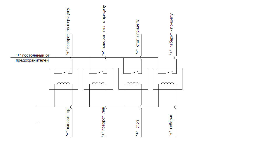

тогда может проще блочек соорудить , там 4 реле , или нада узнать у кого такого примерно года машина и узнить что к чему
а что за блочек? схемку пожалуста если можно
ну если самому делать то что то типа такого
еще гдето встречал на транзисторах но не могу что то найти в своих закладках

В Логане-2 все это нах не нужно (ни релейная ни транзисторные развязки). Включайте на прямую. Для этого даже штатную проводку портить не нужно.
кто на прямую подключал , то жаловались что повороты в защиту уходят , да и для лягушки думаю доп нагрузка в 42 ватта думаю полезной не будет
