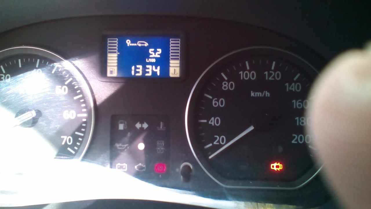

djek271, таксизД, я Вам охотно верю wink
У меня сейчас форсунки умирают и расход ваще 12 like Но я то поставлю оранжевые новые, и всё встанет на места свои, как и было (ниже на фото)  big_smile  а вот Вам это уже не светит на новых мозгах и форсунках, к сожалению patsak  экзперД не экзперД, мне насрать, а факт останется фактом, расход у Вас будет на полтора литра больше теперь чем был ибо это плата, за форсунки, хорошо нюхающие плохой газ  coffee  это не плохо и не хорошо, это просто ТАК ЕСТЬ  empathy
год назад, смешанный цикл, зима, город с одной покатушкой за город, на дачу 70 км
пробег 244 км
https://www.logan.in.ua/upload/iblock/47d/47d93420d998cbb448c555100b83622e.jpg
средний расход
https://www.logan.in.ua/upload/iblock/2ca/2cac8922fb6bddc7589ca021c88eca54.jpg
а теперь средний расход по трассе при 90-100 км/ч
https://www.logan.in.ua/upload/iblock/dba/img_20151017_133514.jpg
djek271, верну пожалуй Вам это, за ненадобностью fuck
p.s. БК показывает конечно бензин, опытным путём за пять лет + 1 литр = показания газа  smile
с этим тоже можно конечно спорить с пеной у рта сколько угодно, но это факт на заводском Ланди
p.p.s. качественного нам всем ПБА в баки и вечных форсунок  rock

djek271, ты мне лучше фото покажи, с расходом по трассе по БК 5,2 тогда и поговорим о "экономиях"
у меня нет компа,комплектация Амбиэнс, по трассе у меня-5.5 бенза и 7.5 газа(на Ланди было). по городу 7 бенза и около 9ти газа(Ланди). и это летом.
