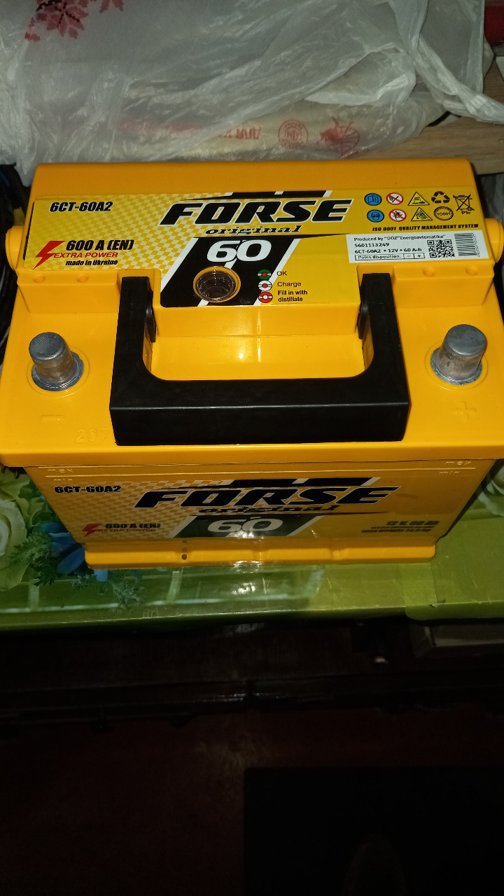

В субботу купил на Лоске FORSE 60 Ah. 1450 грн. Старый забрали за 350. Полет нормальный

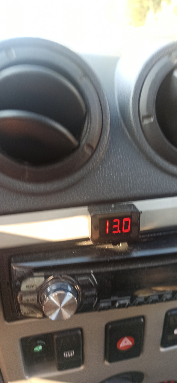

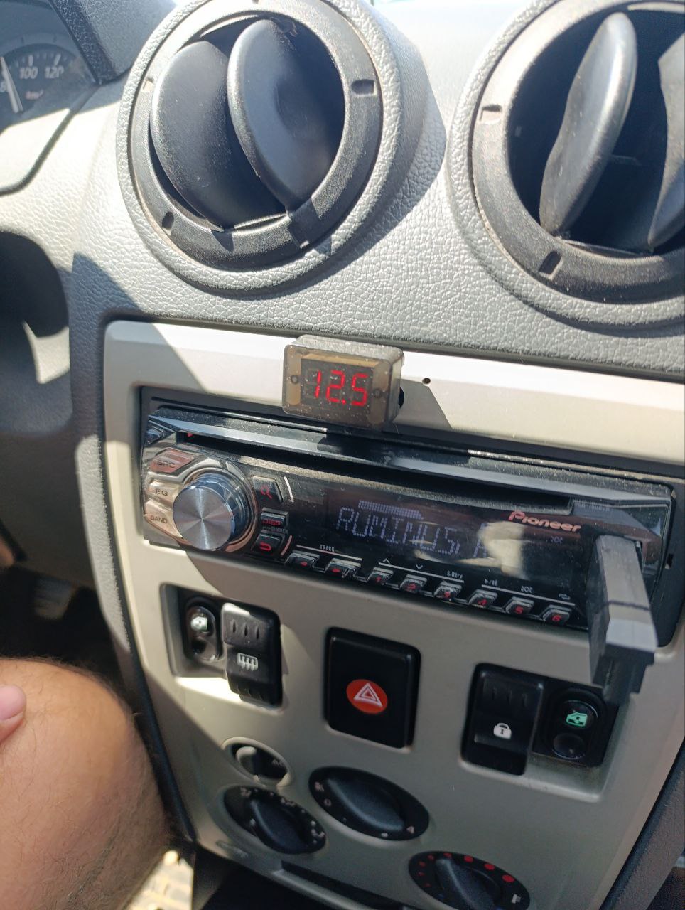

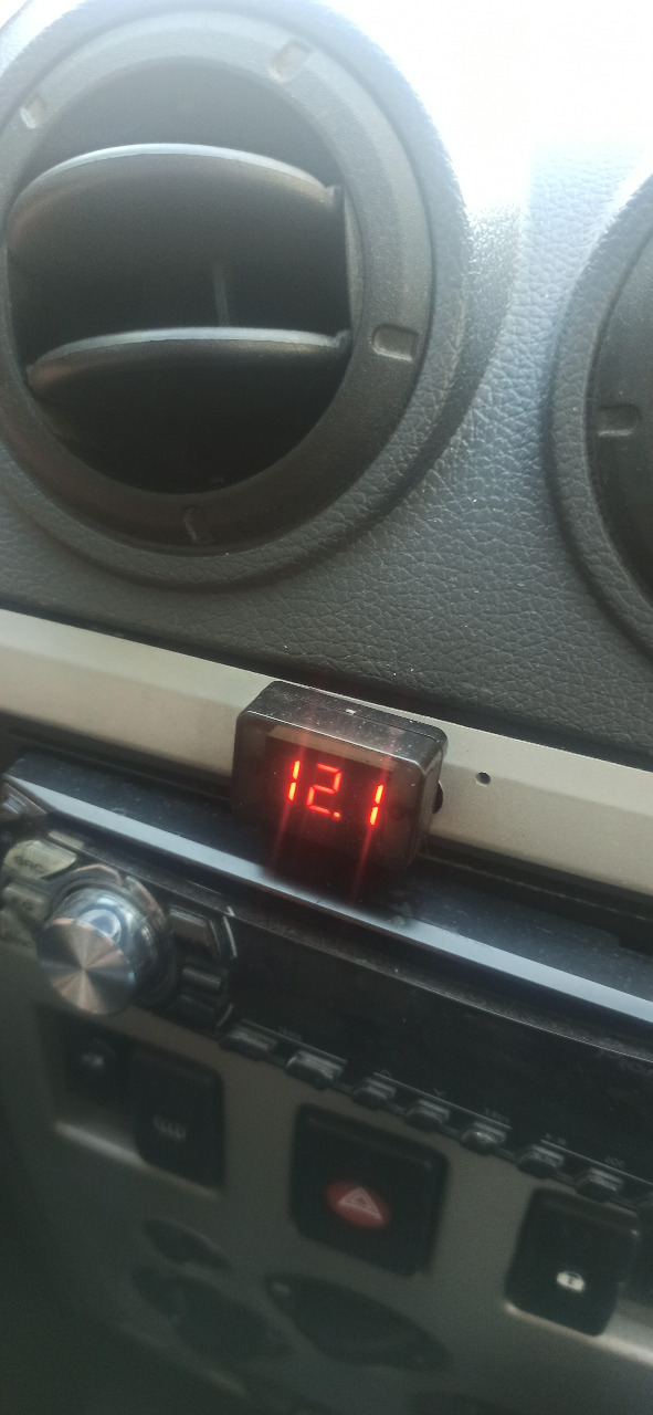

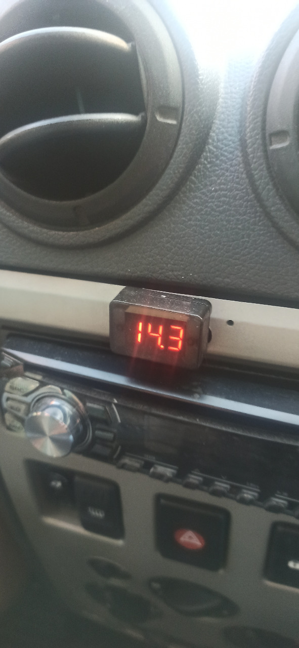

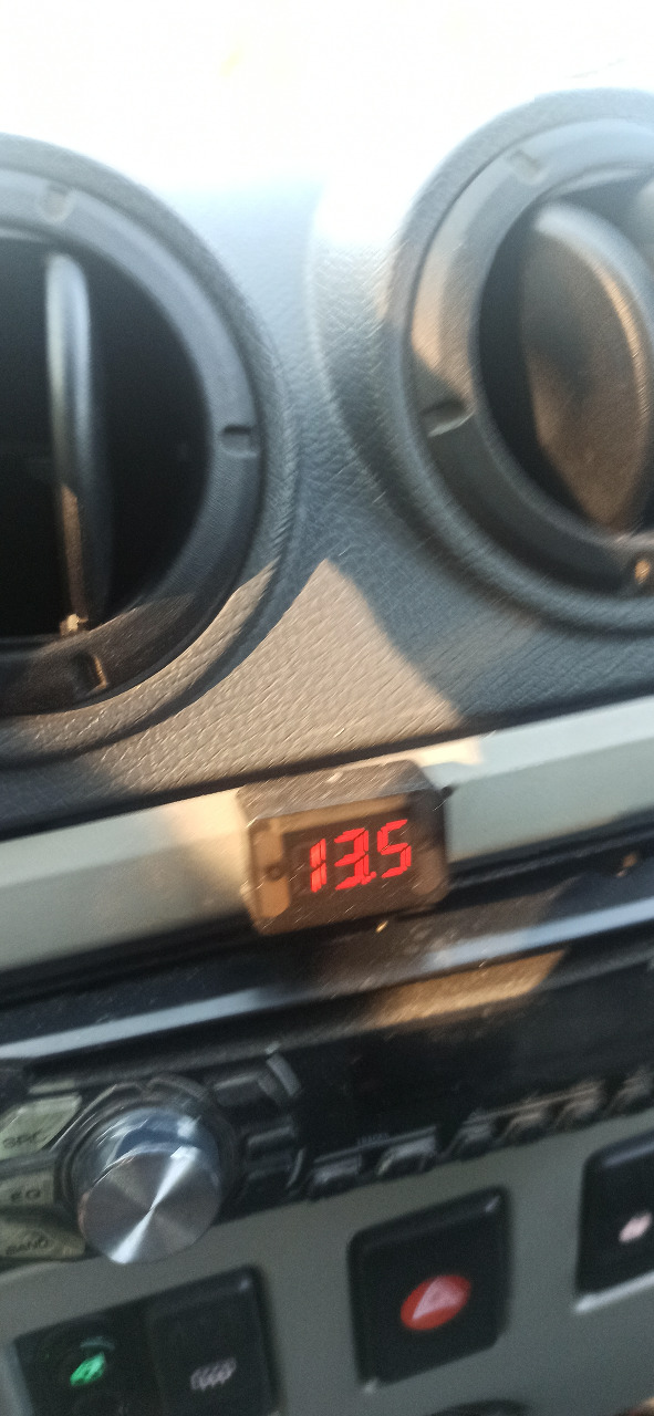

Теж помітив що з АКБ відбувається щось дивне.Постійно потрібно дозаряджати стаціонарно.При тому,що автомобіль щодня накатує близько 100 км.Поставив вольтметр і підключив до постійного + магнітоли,щоб можн було контролити стан перед холодн пуском.
Перед пуском
Перші 15-20хв руху без фар
З включ.фарами
З включ.фарами та кондиціонером
Коли включиться 2 швидкість вентилятора радіатора охолодженя то напруга ще більш просідає до 12.8-12.5V.якщо вимкнути все,то підніметься до 13.6v.
Тобто є дивний алгоритм управління генератором який направлений на економію потужності,палива ще хз чого,але він же і вбиває поступово АКБ.Перевіряв на різних АКБ +/- картина однакова.
