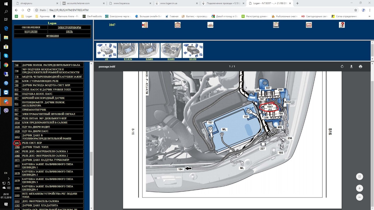

rj_tommy,
Вот тута
/upload/iblock/f78/Zapitka-GBO.jpg
