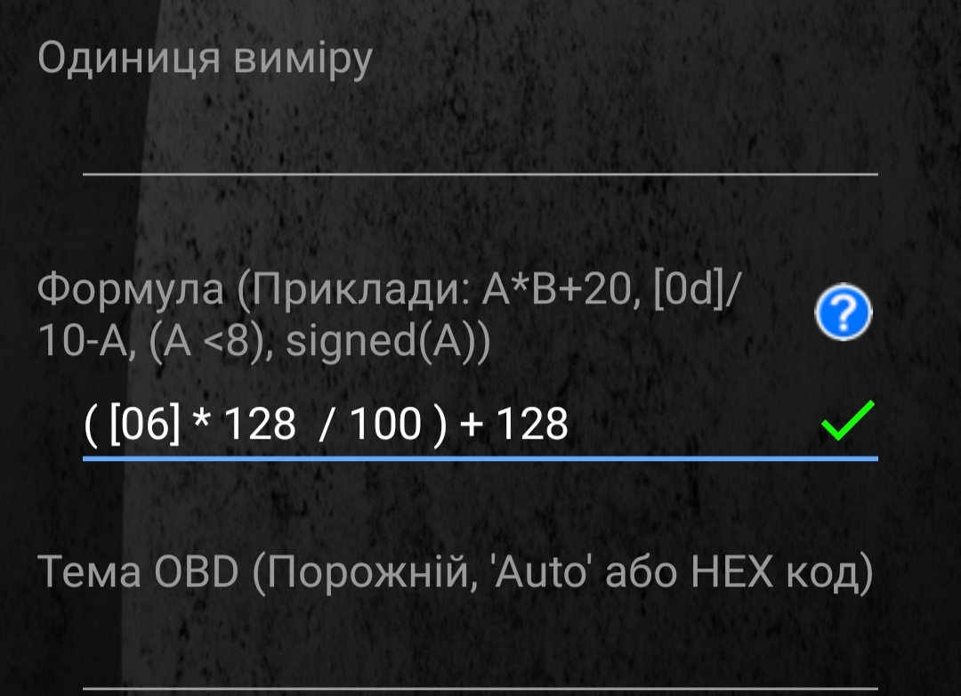

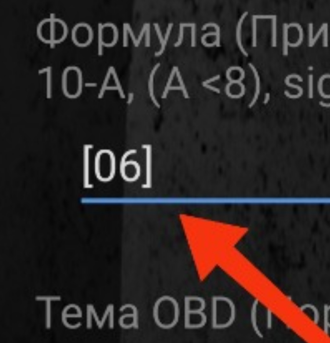

Re: Logan MCV 1.6 8V K7M710 2008р
Тут 06 взяти в квадратні дужки [06]
[06] то STFT
[07] то LTFT

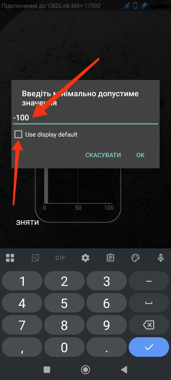

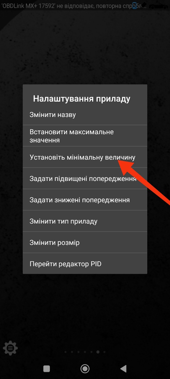

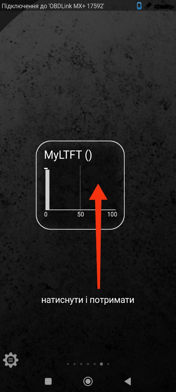

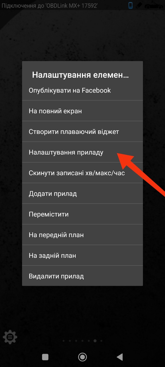

Все ок. Дякую! Запрацювало. Тепер інше питання-як прописати щоб на графіку 0 був по середині шкали,а не в лівому кутку?

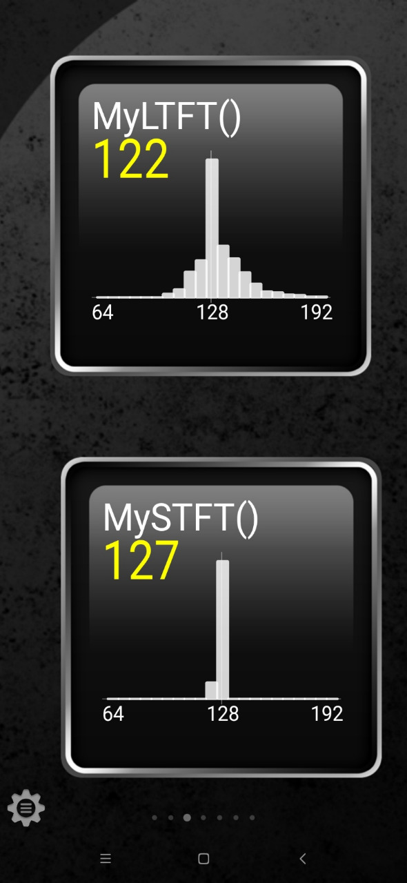

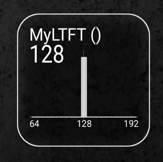

Коли значення в налаштуваннях приладу -100/+100 все працює коректно. Коли підставляю 64/192, цифровий показ лишається,але візуалізація-"поплавки"зникають. Чому так?
Думаю, це очевидно: межі зміни LTFT/STFT знаходяться в діапазоні [-50...+50]%
Встановивши діапазон відображення приладу [64..192] звісно нічого не буде видно.

В них то діапазон зміни LTFT/STFT дійсно лежить в межах [64...192] з центром на 128.
Но, якщо прям так хочеться бачити стандартні покази LTFT/STFT в діапазоні [64...128] ніхто не заважає змінити формулу. Для розуміння, стандартні PID-и LTFT/STFT рахуйються за формулою (джерело):
LTFT [%]= ( А - 128 ) x 100 / 128, де A = [64..192]Відповідно змінивши її на:
A = ( LTFT x 128 / 100 ) + 128, де LTFT = [-50..+50]Но, якщо прям так хочеться бачити стандартні покази LTFT/STFT в діапазоні [64...128] ніхто не заважає змінити формулу. Для розуміння, стандартні PID-и LTFT/STFT рахуйються за формулою (джерело):
