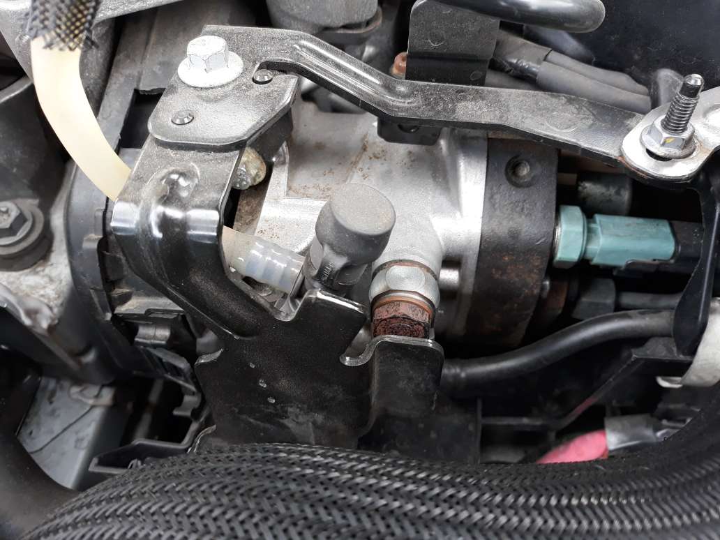

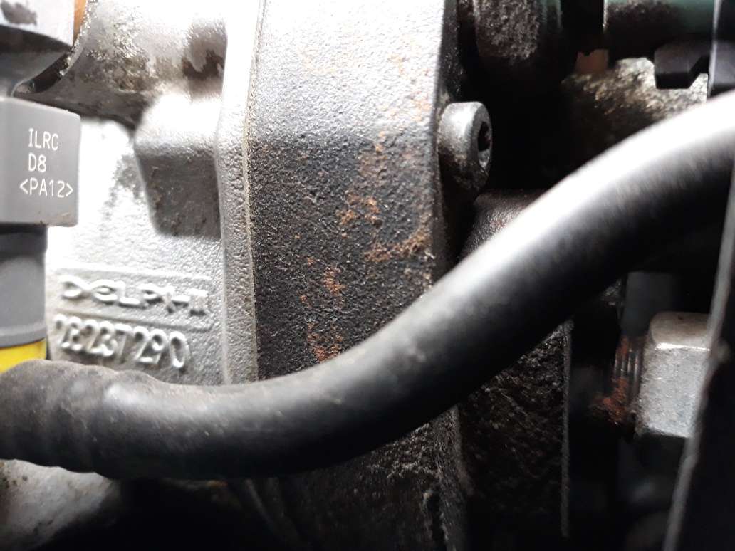

Re: Дизель двигатель К9К - пару вопросов
Kap1toshka написав:
Сейчас помоему вместо делфи уже от боша ставят, но под капот новых не заглядывал не скажу
Спасибо если я правильно посмотрел то нашёл ещё одну деталь которая мега дорогая))) и за которой надо глаз да глаз smile
