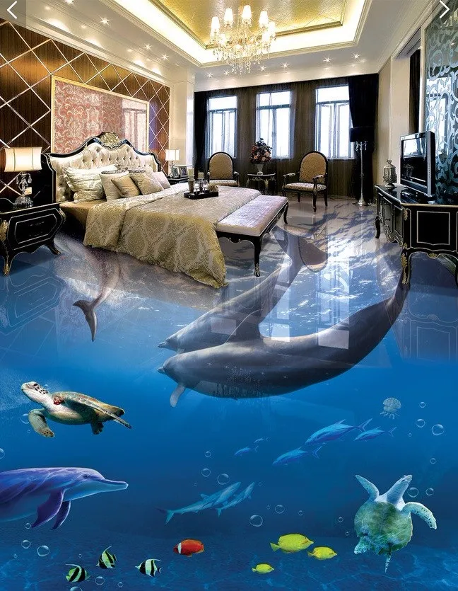

А мы на потолок обои клеили под покраску, они неровности скрывают.
Где можно купить такие замечательные обои?
Не время еще - читатель должен томиться в ожидании, как минимум, несколько дней
Это не под покраску и не на потолок. Но интересная тема. Интересно, кто-то в реале использует подобные?
