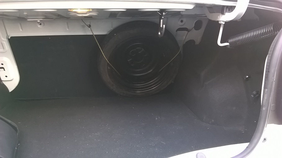

Докатка.
После установки ГБО с баком вместо запаски, её пришлось возить в багажнике. Меня это не устраивало и решил найти докатку.
Так как родных докаток на Логана нет (ну, либо я не встречал и в сети не нашел), то выбрал по габаритам крепления - под 4 болта с межцентровым 100мм.
Хоть колеса и 15", но докатку решил взять 14", так как в любом случае на докатке постоянно ездить не будешь, а буквально до ближайшего шиномонтажа, зато размер меньше.
Нашел недорогую докатку, но внутренний диаметр меньше, чем надо. Отдал, чтобы расточили и всё, теперь радуюсь сводобному месту в багажнике. (конечно же проверил, налазит ли после расточки докатка на оську - всё гуд)
Весьма толково!
