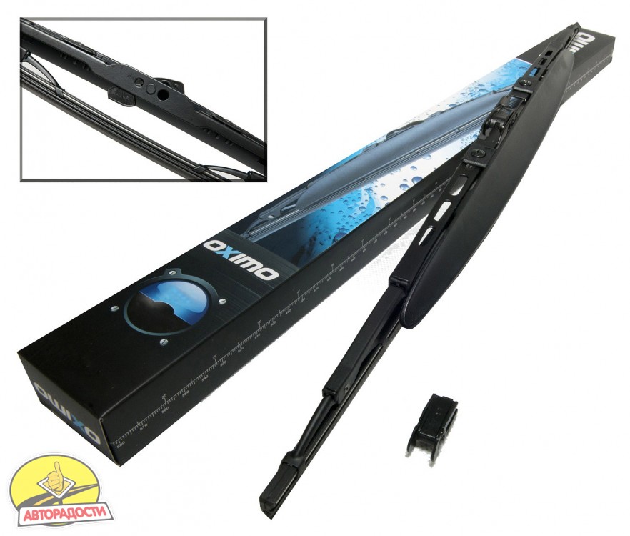

Заменил дворники на пр-во Польша. Oximo cо спойлером. Поставил 65 см х 55 см.
Щось нове для проби, чи вже перевірені?
Не забагато 65? у мене на 60 були пропуски, правда на безкаркасних
у меня водительская 65 безкаркасная -
никаких пропусков .
никаких пропусков .
Чиї щітки?
Чиї щітки?
16-05-2015 14:56:09 вчера возил жену в больницу в Кнарьков , дождик начался - дворники уже всё , стёрлись за 3.5 года ... заехал в большой хозмаг возле аеропорта - епицентр купил 1( адын) дворник за 73 хривни ( больше денех небыло) установил с водительской стороны , взял длинный на форуме прочитал что на лето проходит , посмотрю как оно будет ... взял - Autoexpert , безкаркасная , произведение Китайской Народной Республики
Для пробы взял. Пропусков нет
