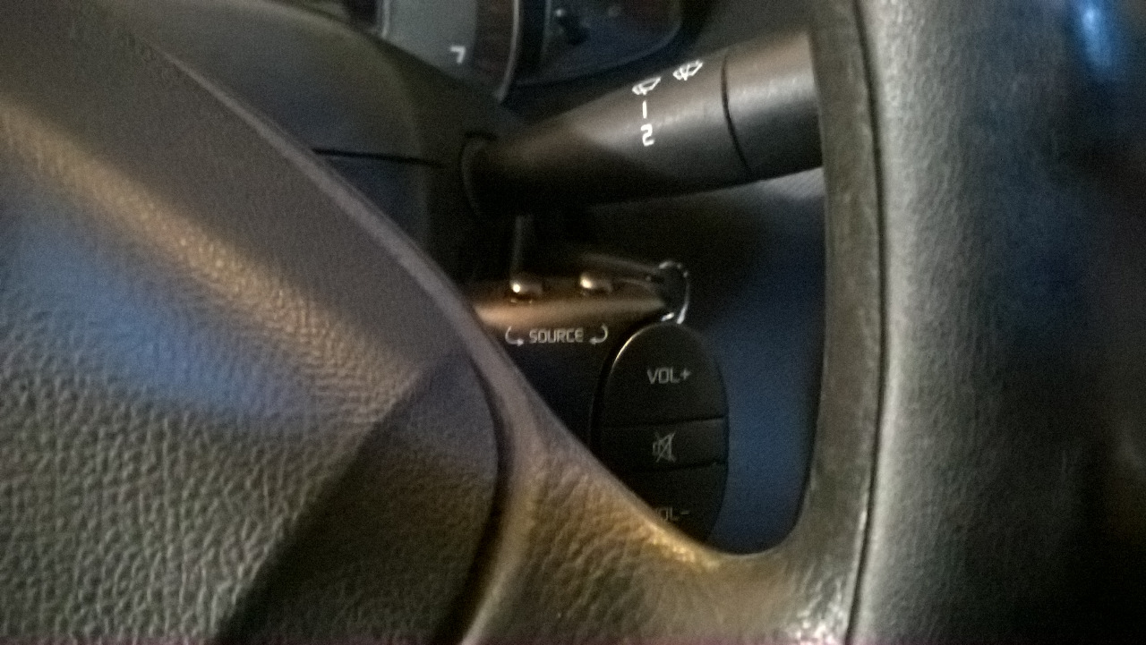

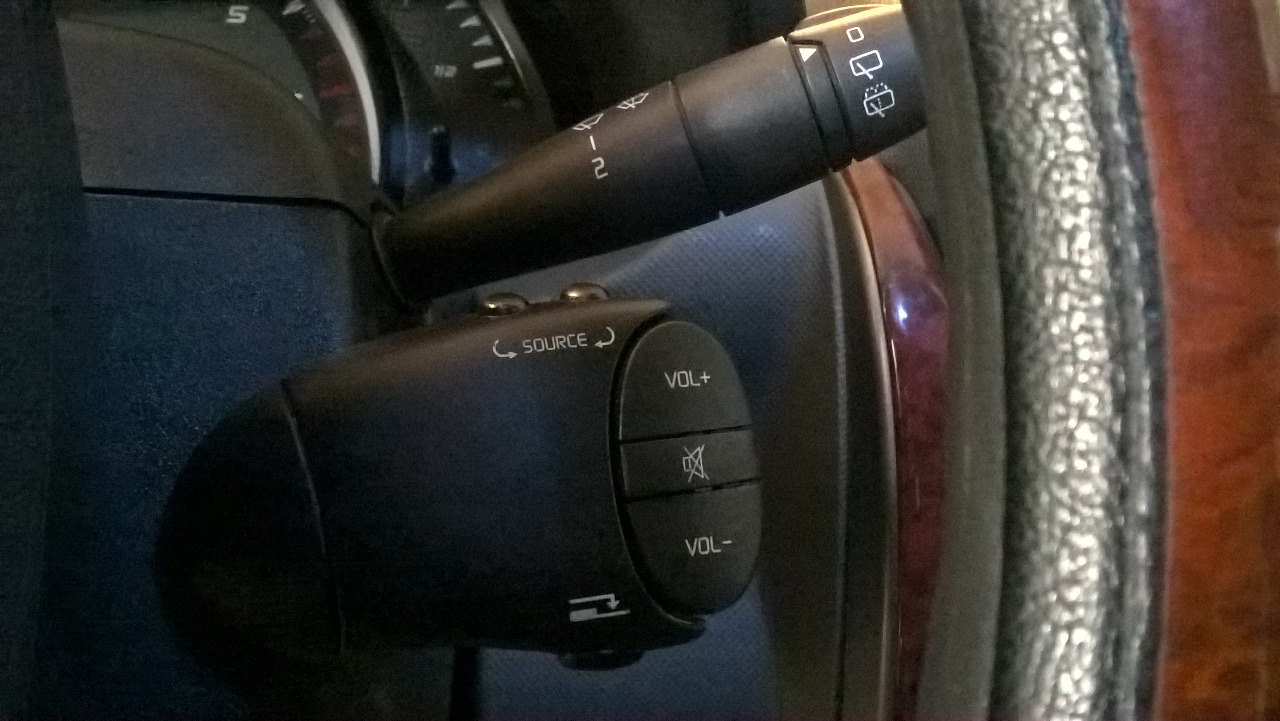

Дошли руки до подрулевого джойстика.

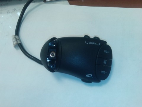

Разжился вот таким вот
Думалось, что подгонит мне товарищщ от Логана, но оказалось, что достался немного другой.
По бирке с номером - 8200192321, это от Kangoo (03-08).
Собственно, они все примерно одинаковы(Symbol, Clio, Laguna, Kangoo, Duster), но чуть внешне отличаются. Но главное отличие - разъемы на ГУ разные и разная цветовая маркировка проводов в кабеле. Так что прозвонил и упорядочил схему, т.к. когда рисуют энкодер(кто во что горазд), трудно понять логику работы схемы. В общем, что касается этого 8200192321, правильная схема

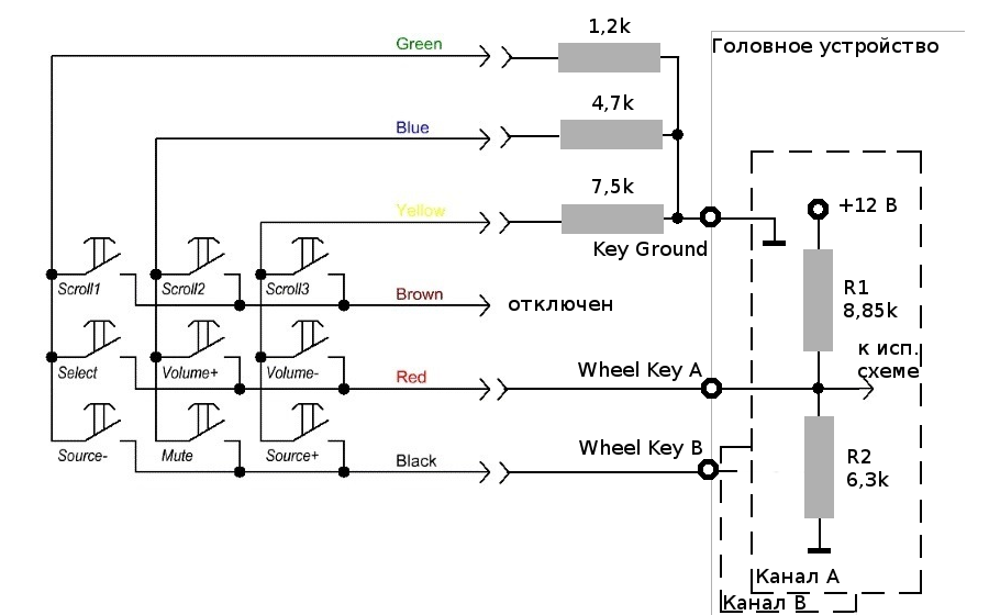

Обычная матрица 3x3,
Scroll1-Scroll3 - это энкодер и есть.
ГУ имеет 2 входа управления, эквивалентная (примерно) схема по входам(c R1/R2) установлена в ходе эксперимента.
По факту, одно сопротивление из набора, в зависимости от нажатия, подключается параллельно R2 в канале ГУ.
Сопротивления в матрице м.б от 0 до 27k, при этом напряжение на входах будет от 0 до 4.8 V с некоторой нелинейностью. Когда нет нажатий, 5 вольт на обоих входах ГУ.
Поскольку мое ГУ позволяет программировать всего 6 кнопок (это при наличии 2 входов! с разрешением 0.3 V, 32 команды в сумме задумано, но обучается только 6 кнопок - как так?), то энкодер даже не подключал, без него 6 кнопок и получается. Можно было и на один вход подключить все(Key A), немного схему изменив, но так меньше движений.
А то еще есть желающие подключать программируемый микроконтроллер, ну это уже совсем изврат.

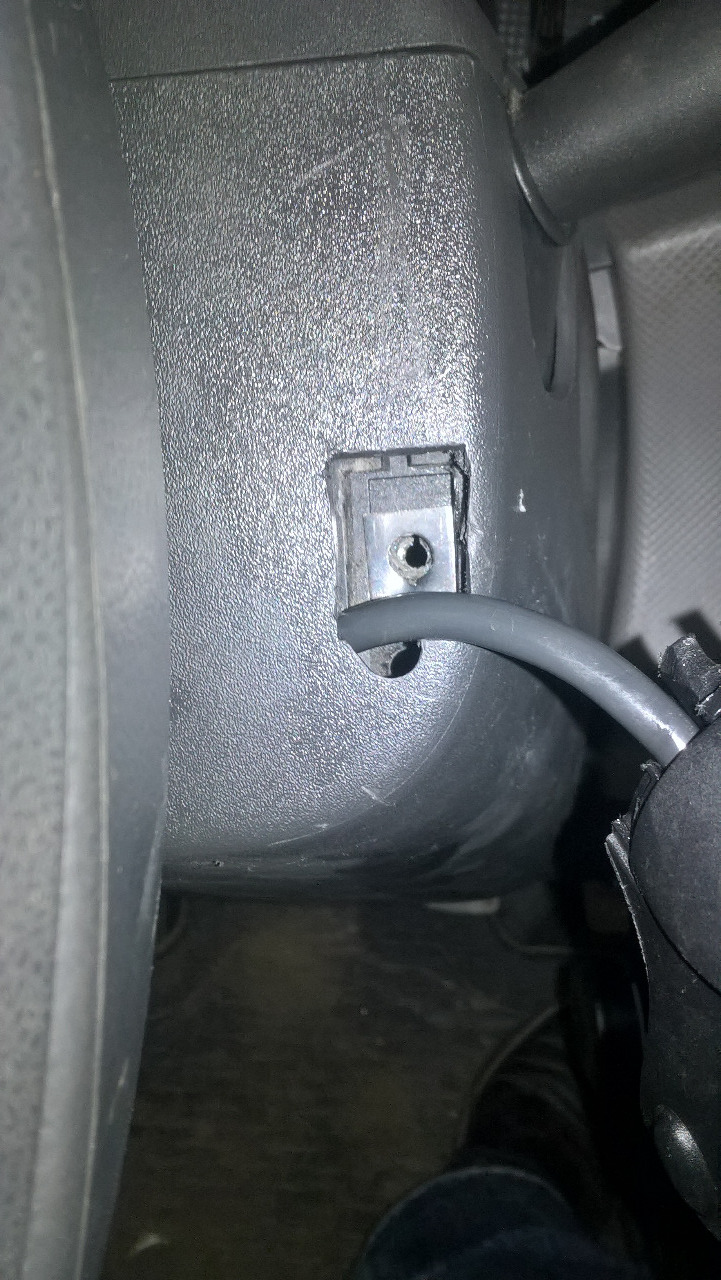

Народ в нижнем кожухе рулевой колонки по выкройкам выпиливает фигурные дыры, чисто задача из начертательной геометрии. Я же только под место крепления окно вырезал. (только по центру крепления трудно попасть - немного прицеливаться пришлось. Остальное обработать напильником (c) )
Замечательно плотно стало все.
Руль вертим обратно.
Удобно. Из недостатков - на "длинное" нажатие << или >> (в режиме "Радио" ГУ должно настраиваться на соседнюю станцию, которую само и найдет), но реагирует так же, как на короткое нажатие (+ или - 0.05 MGz, как в ручной настройке), хотя, к примеру, ИК пульт позволяет такой финт с перестройкой на соседнюю станцию. Скорее всего, это само ГУ так себя ведет. Защита от дребезга срабатывает? Или реагирует на размыкание только? Да и хрен с ним, и так неплохо.
Была мысль еще энкодер попробовать задействовать, но там важна последовательность замыканий, чтобы направление вращения определить. И не реагировать на одиночное замыкание, только на серию. А это на триггерах огород городить. И тогда нужно отказываться от двух других кнопок. В пень.
А средняя кнопка, выкл звука работает?
Да, на всякий случай напомню. Используется не штатное медиаустройство. А его управление осуществляется по 2(3)-х проводному интерфейсу, (в том числе бывает 3.5мм minijack) подобное используется для многих Pioneer, Alpine и пр.
А как же.
Если в пульте нет механических дефектов кнопок (т.е. на нажатие "Mute" между собой звонятся синий и черный на колодке по схеме выше), то проблем не должно быть. Как, собственно, и назначить на эту или любые другие кнопки, независимо что на них нарисовано (для ГУ без разницы) любую из пары десятков доступных функций.

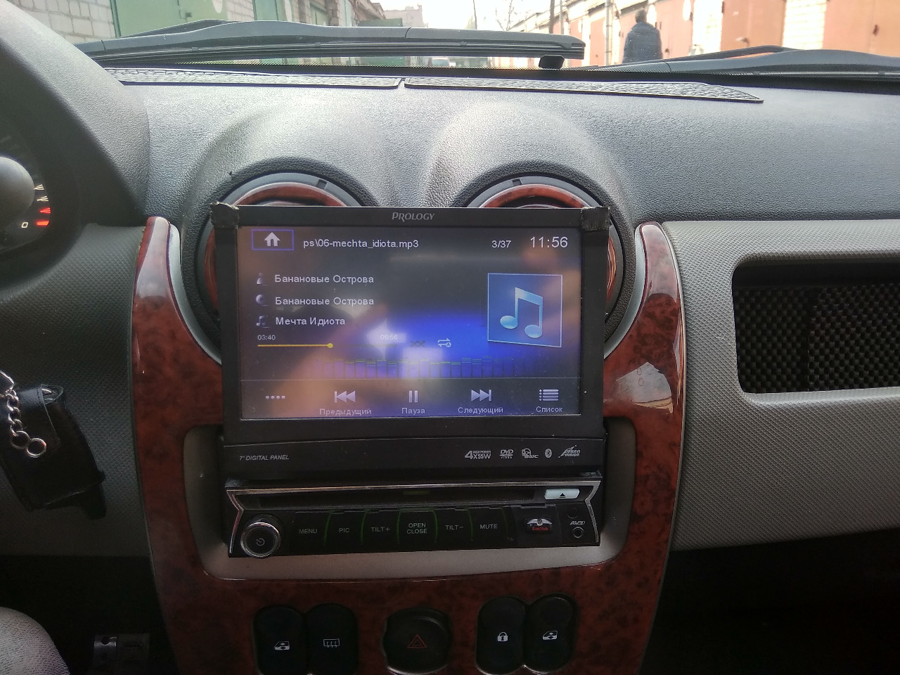

Но. Кажется, грядет перемена в мультимедиа головном устройстве. Созрел. Пора андроидифицировать. Сейчас готовлю все в кучу
может зря я стабилизатор поставил, фиг знает).
Тоже доставлял стабилизатор. Не жалею, что поставил. Брал стойки и втулки Сасик, проехал около 60тык., пока молчат.
Итого поставил Incar AHR-9280 2 din.
Вот что было
Вот что стало
Рамку, естественно, поменял.
Друзья-китайцы(или турки, или х.з, кто панель делает) и здесь отличились-перепутали размер кнопок(они разные "в глубину") - ЭСП-обогрев стекла и ЭСП-центральный замок, поэтому пришлось их поменять местами. В местах, на которые ставятся клипсы, не было центральной прорези, за которую клипса цепляется. Ну и под одну кнопку пришлось "дорабатывать напильником" ключ установки. Железяки, что с рамкой были, ни в одно место, не пригодились.
Итого - все работает. Экран гораздо шустрее. Визуально - больше. Есть своя разметка для камеры заднего вида, причем гораздо лучше, чем на камере(не знаю, как там разметку отключить, теперь две разметки
Естественно, подрулевой переключатель - очень кстати пришелся. Опознавания кнопок - гораздо качественнее, можно назначить разные функции на длинное и короткое нажатия. Если сопротивление токопроводящей резины поплыло(от времени), система может опознать одну и ту же кнопку как разные - тогда назначить на них те же функции, срабатывание улучшается.
Заявлена поддержка GPS+Glonass - ну и ладно. В гараже навигация заработала сразу, секунды 2 подумав. Навител, правда, стоит, буду еще чего ставить.
Ну и все андроидные фичи, что есть у всех в телефоне.
Наконец!! нормальная сортировка по имени у mp3-файлов. И адресная книга человеческая после синхронизации.
В подарок прислали еще антенный усилитель(вставляется вместо проходной вставки), но я забыл за него. Вернее, поленился сразу питание для него вывести, а потом забыл.
И защитное стекло тоже в подарок.
DSP с дополнительными функциями, звуком можно поиграться, фильтрами.
Пока не выяснил, как надолго он засыпает после отключения. При этом от аккумулятора потребляет несколько миллиампер эпизодически, c интервалами(не поленился померить, врезался в "желтый" перед ISO-разьемом).
Просыпается за пару секунд, что радует. Синхронизация времени по GPS.
И прочее, типа MirrorLink(оно же EasyConnect, оно же...) не успел понять, нужно ли.
Пока так. Не понравится-буду думать в направлении 10", как здесь

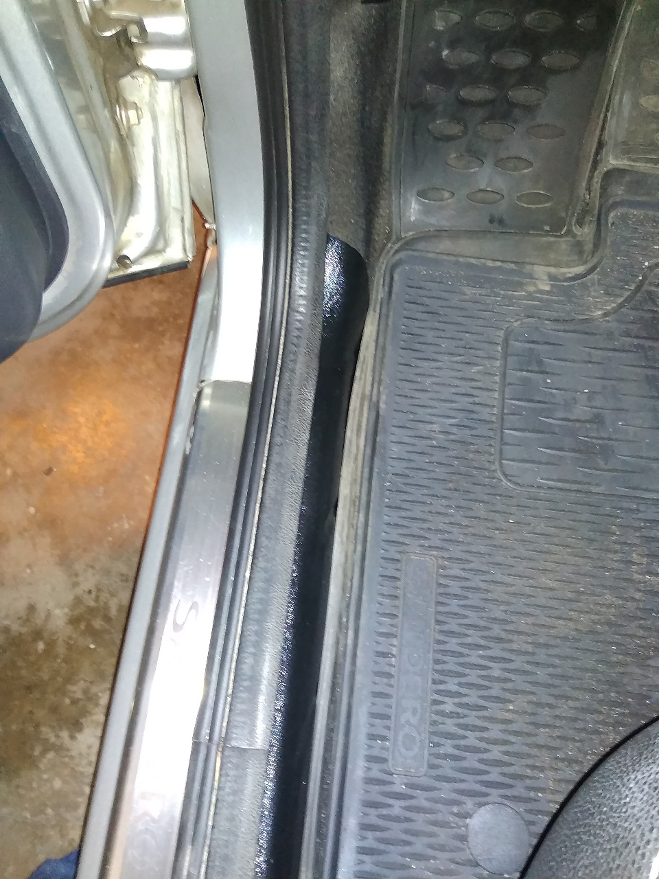

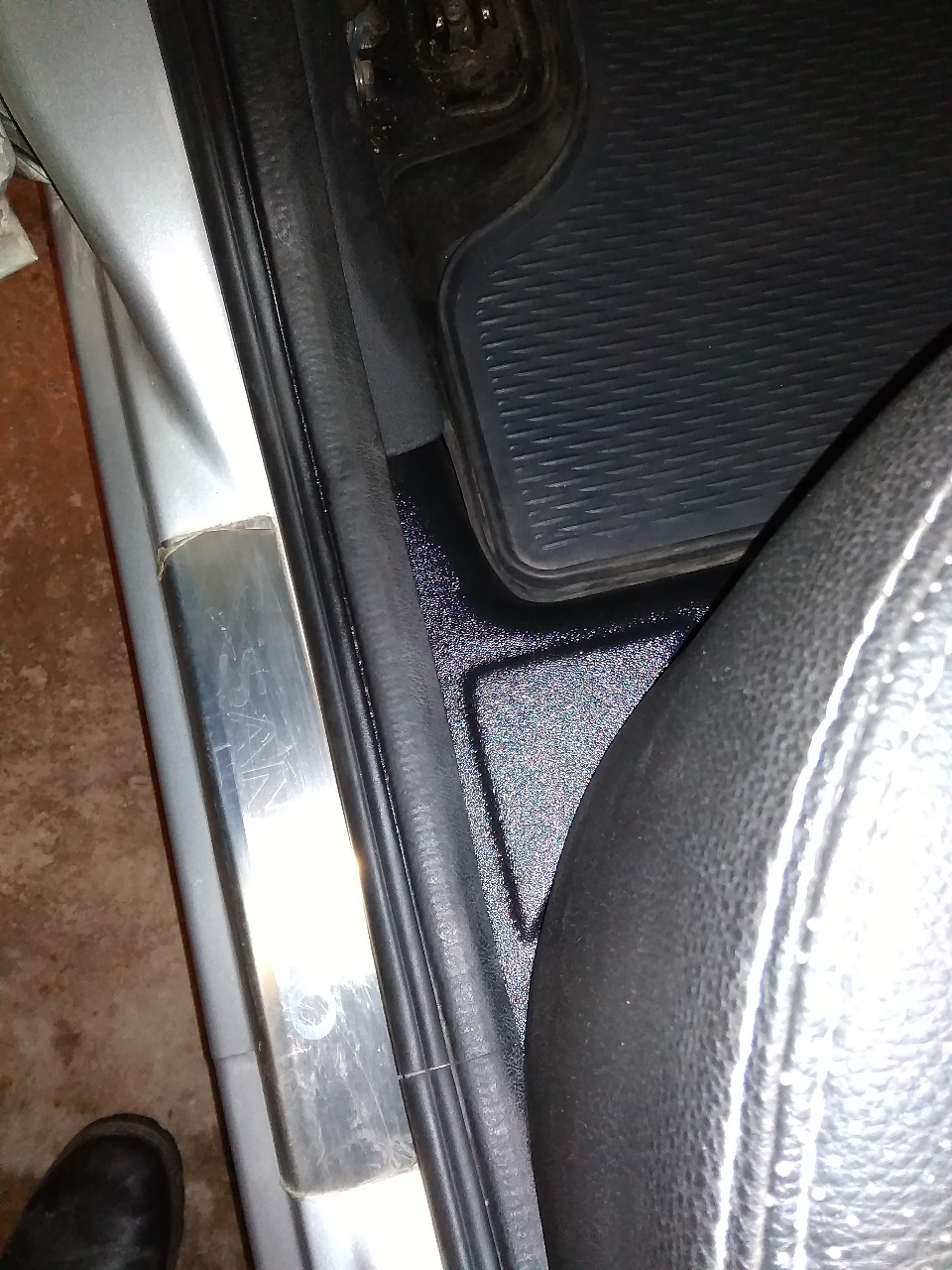

Для начала накладки на ковролин. Вот как было (постоянно я его укладывал, постоянно он вылазил)
Вот как стало
Это на заднем ряду

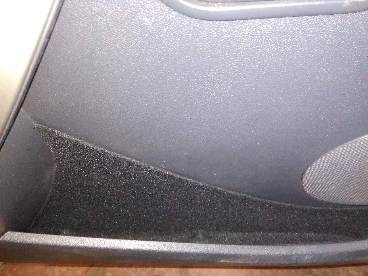

Это рейсом LOT748 привезли, куча всяких клаптиків бархатистых
Вот как стало в двери, теперь мягко, а то у меня там поролон набит был, чтобы не грохотало

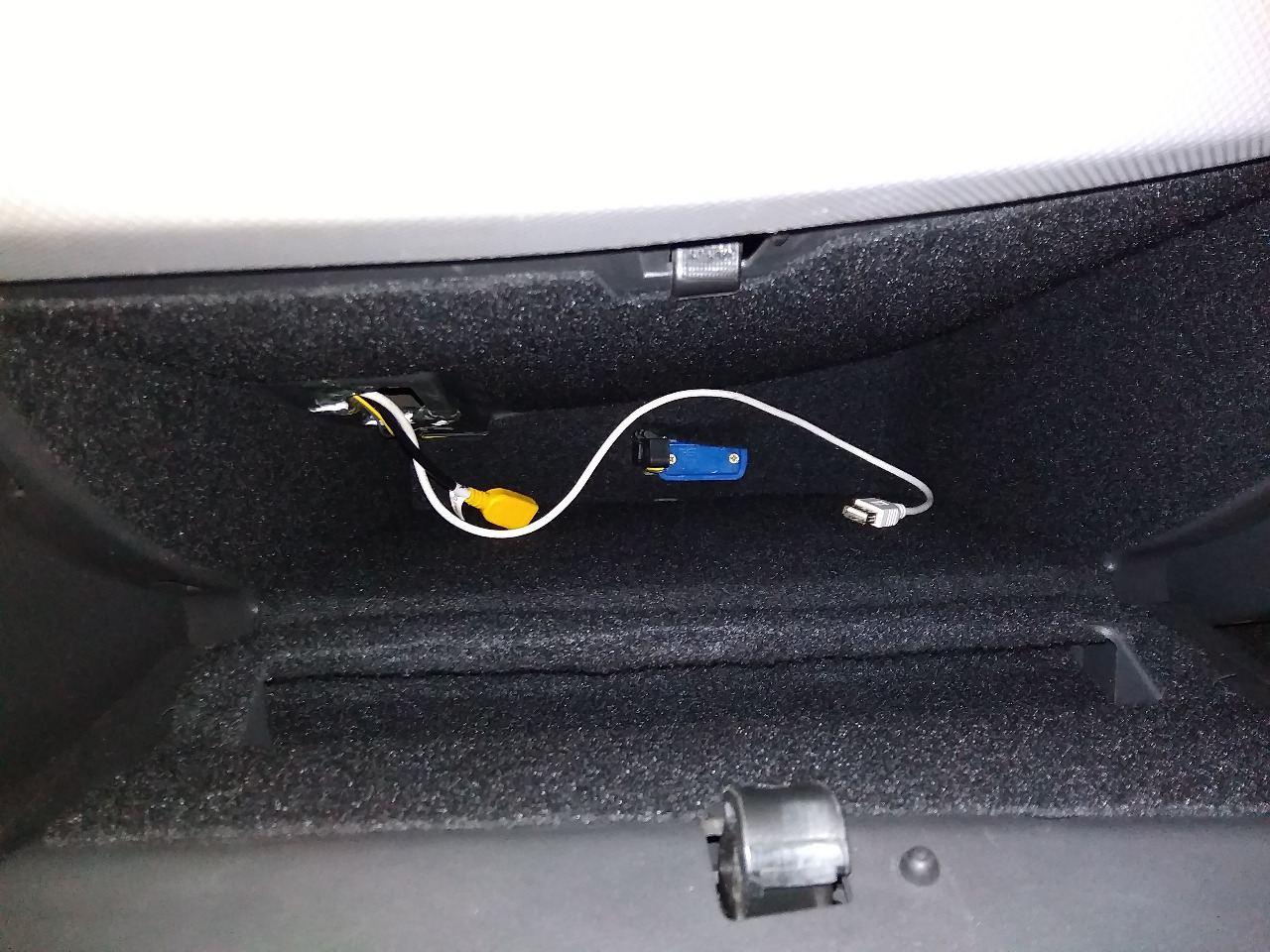

Бардачок теперь тоже весь мягкий(на фото пропорции чего-то нарушены)

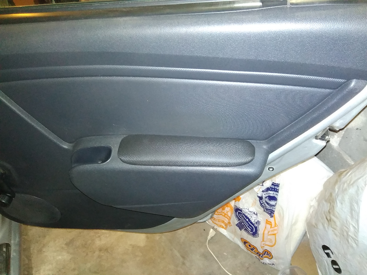

Ну єто баловство на задние двери, но вот озаботился
И последнее "С добрым утром, тетя Хая, вам посылка из Шанхая"

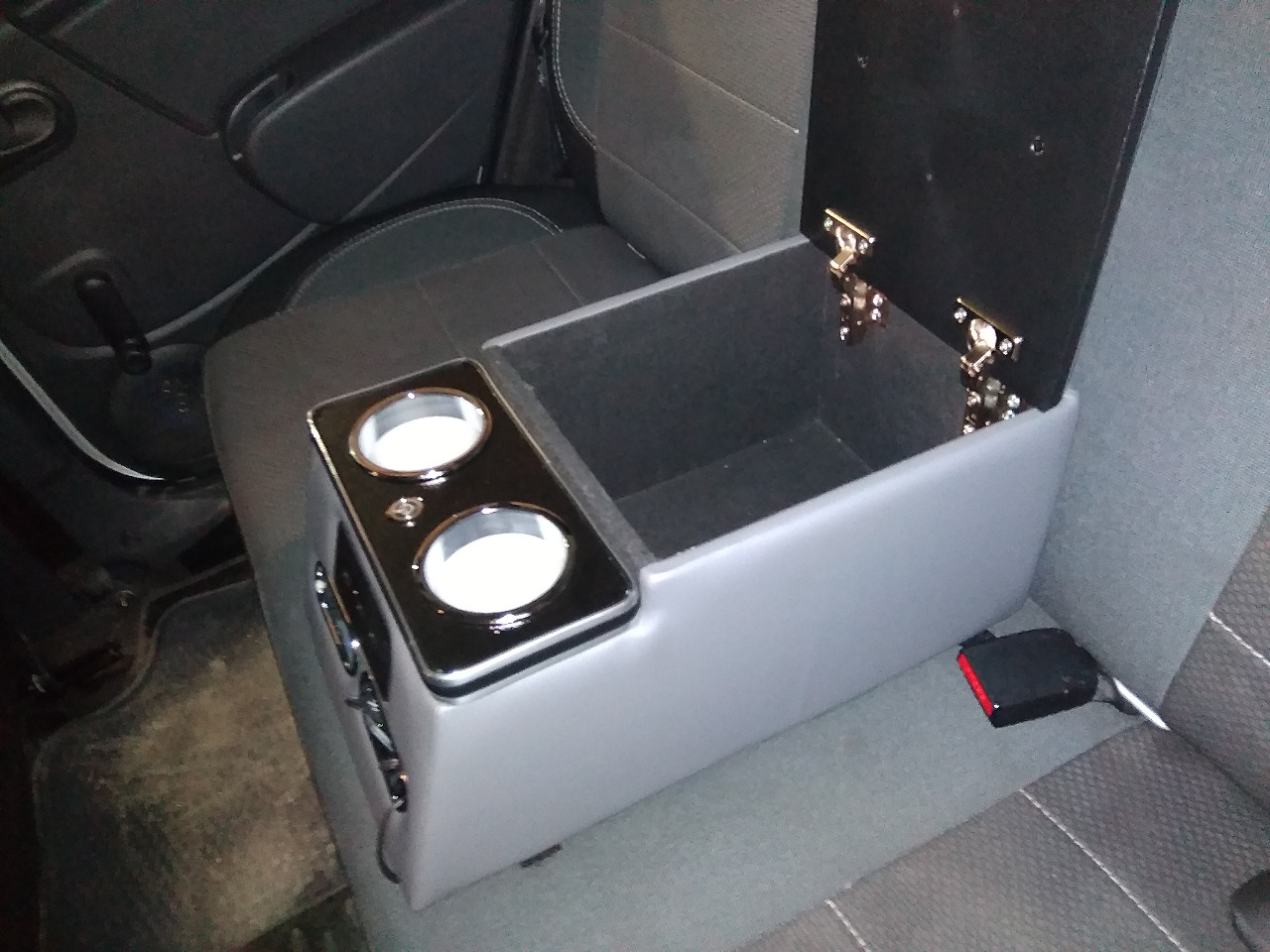

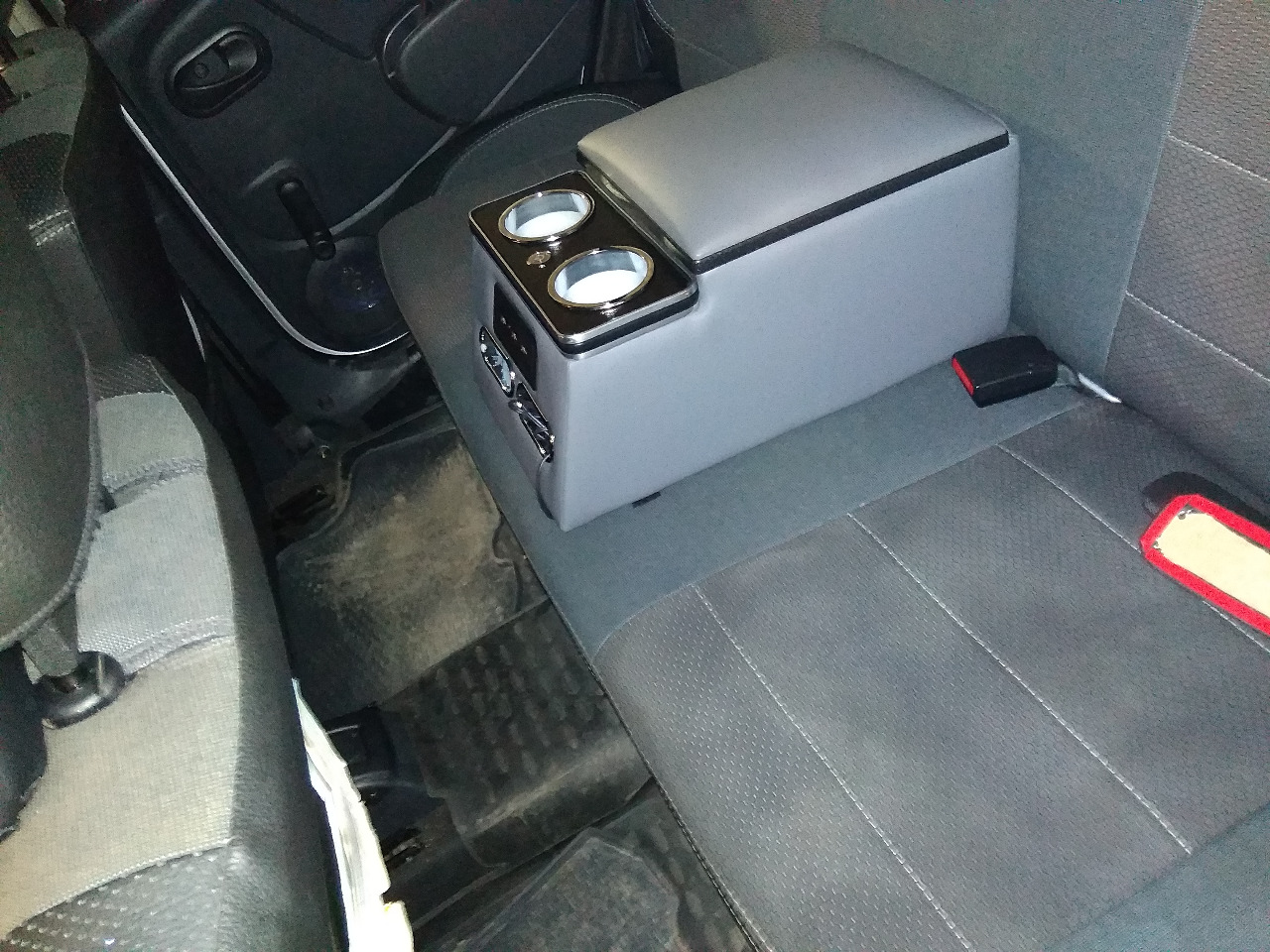

Подлокотник для заднего ряда. Ставится на ремешках с фиксаторами (между сиденьем и спинкой продеваются) и липучки на сиденье. Снимается за минуту. Еще можно подключить по USB и заряжать мобильные, для них даже ниши есть. Подсветка подстаканников. Но не подключал ниче. Пока.
В общем, отвязался по полной.
