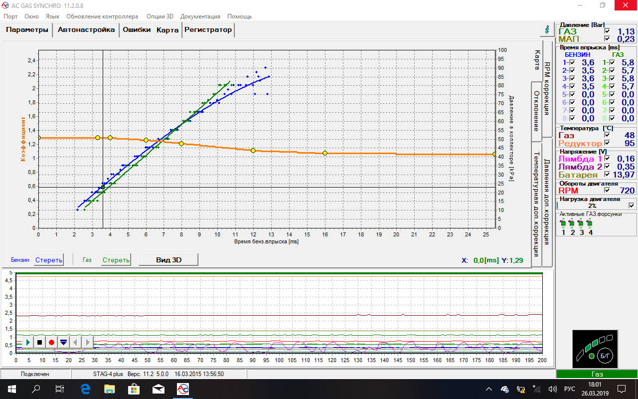

Собственно после замены редуктора сделал калибровку опорной температуры (тоесть автокалибровку), как ни странно довольно не плохие данные вышли после автоматической калибровки по коррекциям. Но надо будет ещё поездить, а то 1 день ещё не показатель.
/upload/iblock/b99/S90326_172157.jpg/upload/iblock/52f/zamena-red1.PNG
Скрин пирена при прогреве, скрин проги уже на стоянке.
P.S. Скрин пирена на стоянке не загружал, ничем не отличается
278
А почему МАП 0.23 ?
279
Migen, хз, обычно примерно 0.27, может быть вопрос в трубках, походу надо их поменять

Собственно после автокалибровки ( больше ничего не делал ) расход в смешанном цикле (город + трасса 120 км\ч) получился 9,7 л.
Пришлось открутить мультик, подогнуть тягу поплавка, так как упирался в заднюю стенку, теперь опять надо выкатать баллон газа, что бы воздух ушел (( и буду уже делать коррекции по давлению, температуре
283
Лево написав:
что бы воздух ушел
чем он вам мешает?
284
Evgenий, смесь не будет соответствовать действительности...  Даже на всех СТО по ГБО говорят, что после установки ГБО приехать на регулировку через 1т. км, тоесть как раз весь лишний воздух выйдет из системы
285
Газ подается в жидком состоянии. А воздух будет вверху в газообразном и никаким образом на смесеобразование он не влияет. Причем его концентрация ничтожна. А через 1 т.км. надо приезжать, что бы все механические компоненты обкатались и карты были полностью накатаны. И воздух тут ни при чем.
Спасибо сказали: Evgenий, Лево2
286
Migen, буду знать, я считал что влияет.
