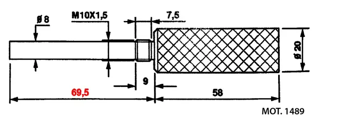

Цікаво хто чим фіксував колінвал при заміні ГРМ щоб не було зміщення коли знімаєш ремінь?
Менял так же грм и фиксатор коленвала для дизиля к9к практически в 80% нужно укорачивать рукоятку фиксатора, примерно на 30мм. Так как вставить его в отверстие не дает жесткий патрубок интеркулера(((.
Не было чем отпилить в оконцовке был заменен ремень без фиксации коленвала, фиксировал только звезду распредвала...
И маховик не блокировал ни чем, включил нейтраль и использовал гайковерт, при использовании гайковерт дает усилие только непосредственно на резьбовое соеденение и не пытается провернуть коленвал. Лучшая трата средст за последние время))), всем рекомендую у кого есть возможность приобрести.
