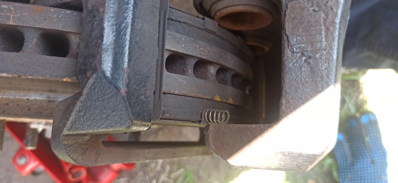

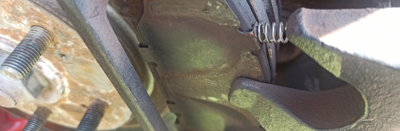

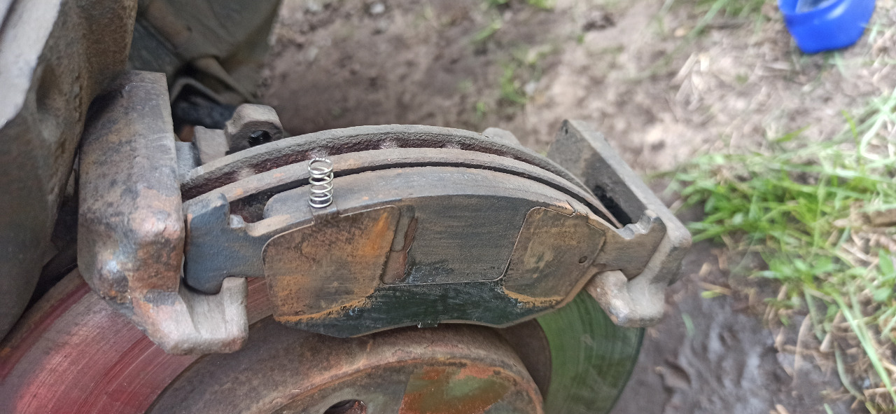

Продовження теми про грюкіт колодок в передніх супортах.
Варіанта з пружинками вистачило не на довго.
/upload/iblock/884/bk6nzifouvkvcayt2e650w0l804tnq6d/IMG_20250808_093101.jpg
Від температури пружини просіли і стук з'явився знову хоча і в меншій мірі.По слідам наклепу від колодок на скобі видно що більше бряжчала внутрішня,яка підпружинена небула
/upload/iblock/e5f/lfu73bcpohb140kf6wl1zk5p8cuxfmnr/IMG_20250808_093132.jpg
Були куплені такі ремкомплекти на Мазду.В оному комплекті йде 2 пружини,тобто треба 2 комплекти.
/upload/iblock/93d/otx40zwdys8qbx3e4syg19rd2ey4qpzg/IMG_20250808_091934.jpg
Далі не хитрі маніпуляції свердлом на 2мм(свердл треба з запасом).
/upload/iblock/cf0/rr5mqpl1fa7z2dupa33hy334be5t90n6/IMG_20250808_095842.jpg /upload/iblock/0a2/im27jl19h4cpvjb7ti40quskbxunnnc6/IMG_20250808_100757.jpg
Так виглядає на місці,в скобі
/upload/iblock/521/y7t31cs3mqglx45biho757t30yk3av33/IMG_20250808_102505.jpg
Довелось позбутися зацепів на внутрішніх колодках бо зними конструкція не стає в скобу.
/upload/iblock/90c/czhenavmq4imvnf8adf4lb748b2e1fq4/IMG_20250808_095842.jpg
Після тестдрайва шумів,свистів і бряцання немає.Накатом машина біжить вільно. Супорта не гріються.

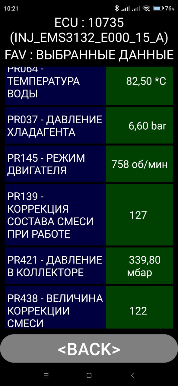

Почалася жара попливли бензиновы корекції вгору(дуже багата суміш).Відповідно з ними і газові.
На холодну-/upload/iblock/2de/86k5ja0dci983g57gjshe9u7han6xvtp/Screenshot_2026_06_26_07_50_00_952_org.prowl.torque.jpg
На гарячу-/upload/iblock/f1c/l3dls8gqhjmzyo76rxyrbmvu6tetq2ai/Screenshot_2026_06_26_08_03_14_703_org.prowl.torque.jpg
Оскільки форсунки недавно перевірялися на стенді,лямбда жива і клапан абсорбера працює справно підозра впала на клапан в колбі паливного насоса.
/upload/iblock/896/6foataq0b1jdbdbpw5n67yg76xy5jkps/IMG_20260626_103028.jpg
Рідний,логанівський вклеїний наглухо в стакан і міняється разом з насосом. Підставив стакан з ніссанівського Б/В паливн.насоса.
/upload/iblock/2d3/sgj69n5c6w4pltbq1a56jj1hoj9jygcu/photo_2024_03_24_09_28_26.jpg Ніссанівський з прав.боку.В нього клапан з'ємний і навіть якщо теж глючний підходить від Лади Калини.
Нісанівський був робочим
/upload/iblock/9a7/v0hglkcvevmnzylvfkdlo75idwgusrt4/IMG_20260626_093121.jpg
Корекції після заміни клапана-
/upload/iblock/bb4/w1xbrwdcp5l9c7laa9o55auxiy0nw4rw/Screenshot_2026_06_26_10_23_16_086_org.prowl.torque.jpg

Досить інформативно. Як я зрозумів - несправність клапана (регулятора тиску) бензонасосу. Як наслідок завищений тиск в паливній рампі. Відповідно паливні корекції від'ємні (суміш збагачена). Варто зберегти та взяти на замітку  upp
Разом з тим виникає питання: "Чому б не заміряти тиск в паливній рампі на працюючому двигуні перед тим як розбирати/міняти паливний насос?". Цікаво знати скільки тих надлишкових Бар призводить до таких відхилень в паливних корекціях. Процедура не складна.
/upload/iblock/0ce/82e17hscj60sxanojbny1cz1eo3y89r3/IMG_20231209_124757.jpg /upload/iblock/cfd/sfuwz5k538fviavvecyo2o7eza6ekxe2/IMG_20231209_130430.jpg
Крім того, зручно оцінювати паливні корекції не лише по поточним "миттєвим" значенням, а саме по гістограмі їх розподілу за час поїздки.
Також не зрозуміло як то пов'язано з настанням спеки  dntknw
23 Відредаговано Yeka (Сьогодні 11:56:17)
Re: Logan MCV 1.6 8V K7M710 2008р
1) Немає приблуди з манометром якою можна міряти тиск палива на прямотоці. Хімічити не було часу, використовував те що було під рукою(вентиль безкамерки, комресор для шин).
2) Нехочу лізти, лишній раз, до штуцера на паливній рампі. Без спец інструмента знімається з обдертими руками, та і відламуються вони,і на більш нових машинах,досить часто.
Так і не вдалося примусити мою Торку читати піди з Пірена. Навіть була придбана"людська"ELMка-https://images.prom.ua/7188858345_w640_h640_diagnosticheskij-adapter-obd2.jpg
Все без толку. Тому,або так,або через ДроїдКліп-/upload/iblock/52e/m9h6bs9k03pvung2yxdw343iiik0y2po/zobrazhennya_viber_2026_06_29_07_20_25_501.jpg
Підозрюю що йде розширення матеріалів,а в самому клапані вже десь є задири як на поршневій,от він і приклинює. До речі коли зняв насос,теж його продув,то спрацював реношний клапан як зайчик- 3,5 і відкрився. Навіть трохи не змалодушнічав і не лишив його на місці. Але це була десь 8 ранку і бак був ще холодний,то таки поміняв і не жалію.
