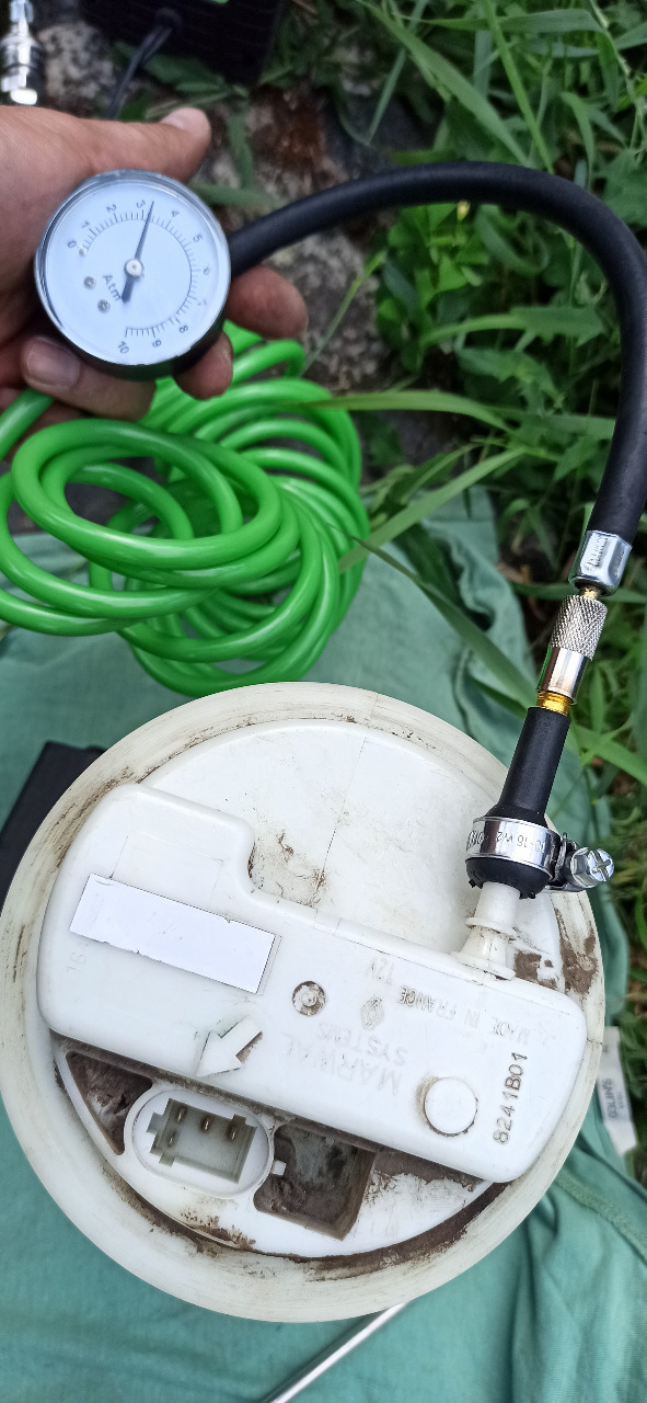

Почалася жара попливли бензиновы корекції вгору(дуже багата суміш).Відповідно з ними і газові.
На холодну-/upload/iblock/2de/86k5ja0dci983g57gjshe9u7han6xvtp/Screenshot_2026_06_26_07_50_00_952_org.prowl.torque.jpg
На гарячу-/upload/iblock/f1c/l3dls8gqhjmzyo76rxyrbmvu6tetq2ai/Screenshot_2026_06_26_08_03_14_703_org.prowl.torque.jpg

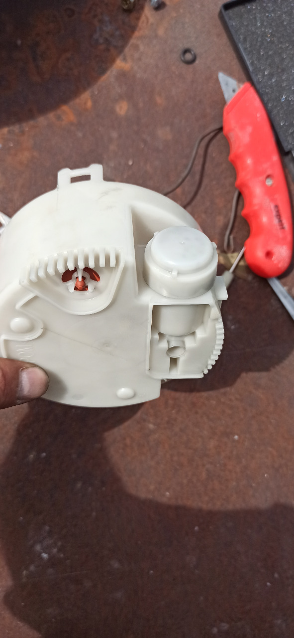

Оскільки форсунки недавно перевірялися на стенді,лямбда жива і клапан абсорбера працює справно підозра впала на клапан в колбі паливного насоса.
/upload/iblock/896/6foataq0b1jdbdbpw5n67yg76xy5jkps/IMG_20260626_103028.jpg
Рідний,логанівський вклеїний наглухо в стакан і міняється разом з насосом. Підставив стакан з ніссанівського Б/В паливн.насоса.
/upload/iblock/2d3/sgj69n5c6w4pltbq1a56jj1hoj9jygcu/photo_2024_03_24_09_28_26.jpg Ніссанівський з прав.боку.В нього клапан з'ємний і навіть якщо теж глючний підходить від Лади Калини.
Нісанівський був робочим
/upload/iblock/9a7/v0hglkcvevmnzylvfkdlo75idwgusrt4/IMG_20260626_093121.jpg
Корекції після заміни клапана-
/upload/iblock/bb4/w1xbrwdcp5l9c7laa9o55auxiy0nw4rw/Screenshot_2026_06_26_10_23_16_086_org.prowl.torque.jpg
Спасибо сказали: НАЗАВР, igorsh882
