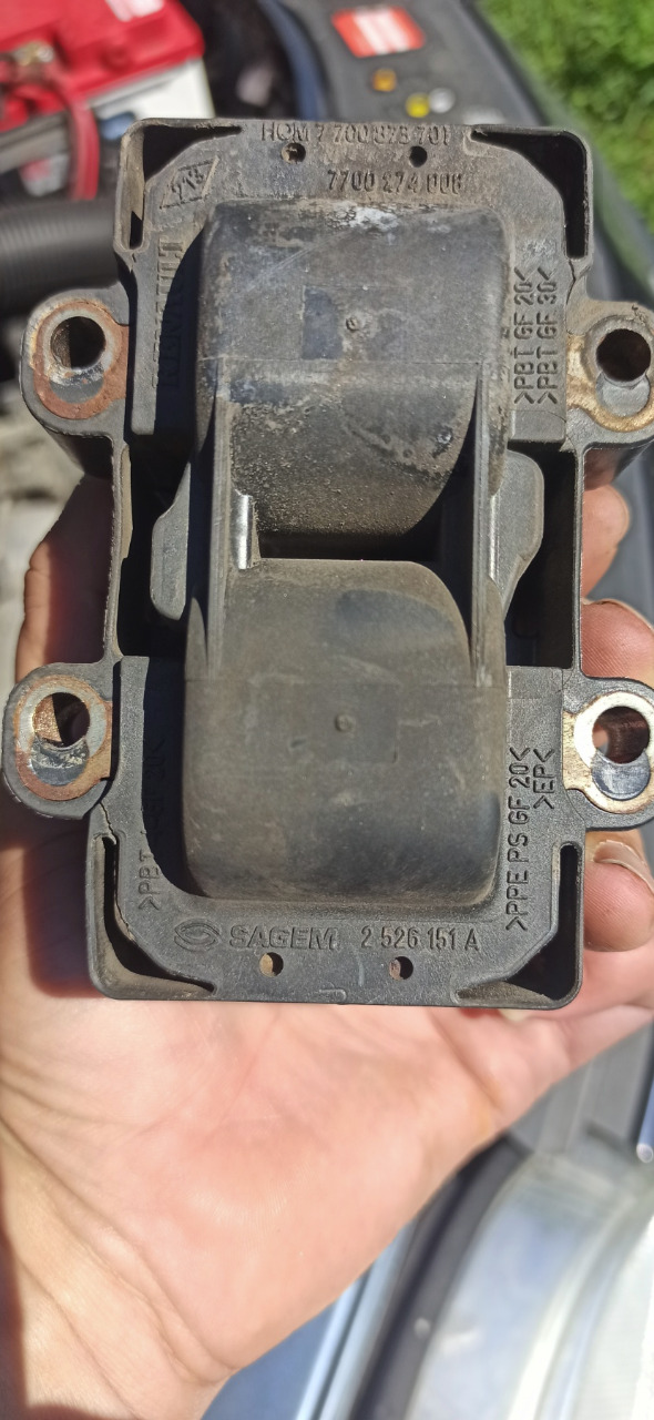

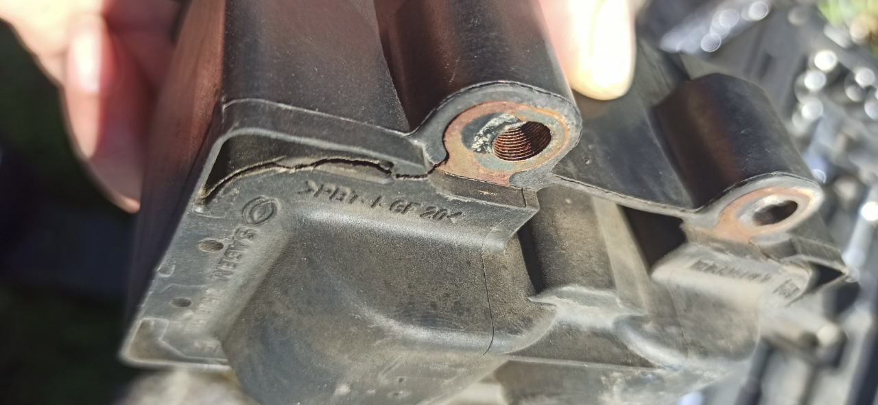

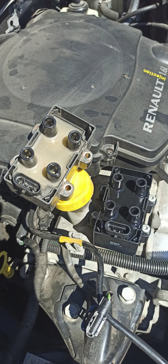

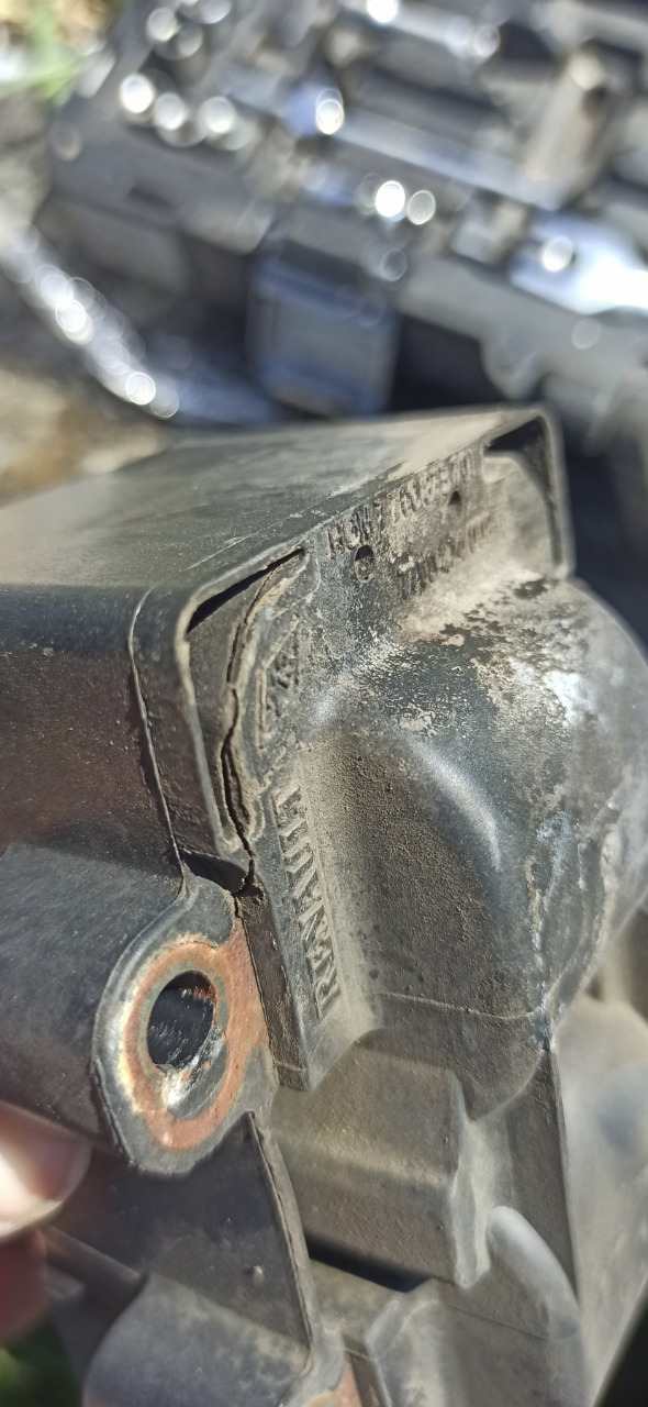

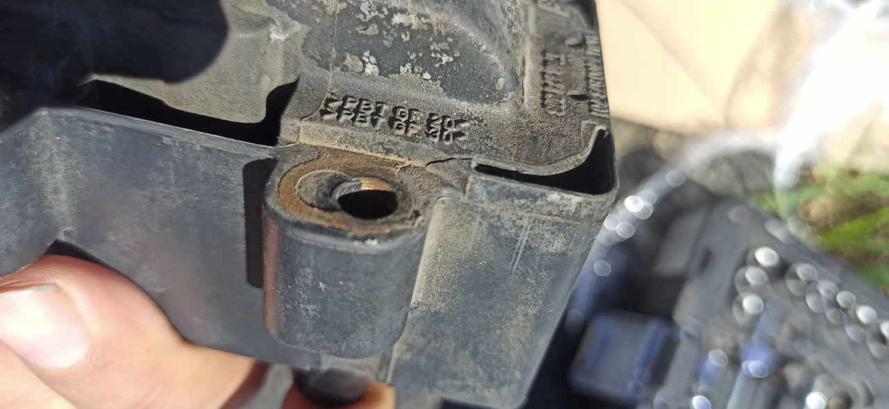

Кому за 200...
Загальний пробіг десь 214т/км.
Ніщо не віщувало проблем.Машина за день проїхала близько 100км.Частину за містом,частину по місту з кондеєм,по пробкам.Спокійно загнав у двір.Рано запускати двигун-він троїть. По черзі посмикав насвічники,всі лущать крім 3 циліндра.Для чистоти експеременту перекинув ВВ провода-третій мовчить. Зрозуміло що вафлі катушці. На Екзісті замовив Hitachi-2508764 за 1600грн.Можна було б знайти її і дешевше,але тільки Екзіст давав доставку на завтра.Стає без проблем на старі болти і кріплення.Стара,рідна виробництва Sagem знизу вся розтріскалася круг отворів для кріплення.Теоретично якби її загодя зняти і промазати епоксидкою,то може ще б і походила,але не факт.
/upload/iblock/124/8jviulkitjy22dj3yj7cuv35uk7yc4il/zobrazhennya_viber_2025_07_14_15_51_54_061.jpg /upload/iblock/346/8pl7mnvkm2oug8epblxfih874x3klqrx/zobrazhennya_viber_2025_07_14_15_51_54_346.jpg /upload/iblock/d68/cgwo0a2csious6nzwnn8q9enghla4c9g/zobrazhennya_viber_2025_07_14_15_51_54_249.jpg
/upload/iblock/1a9/rwvef1ursnud1i1ti1oa30e821722lub/zobrazhennya_viber_2025_07_14_15_51_54_465.jpg /upload/iblock/9f9/5m5xrryoy02gnfow56bu6rf12ncprogv/zobrazhennya_viber_2025_07_14_15_51_54_177.jpg
То ж кому за 200,не полінуйтесь відкрутити три нещасні болти і обдивіться свою катушку. Бо добре що це вилізло в дворі,а не на дорозі,десь в чорта на кулічках.
