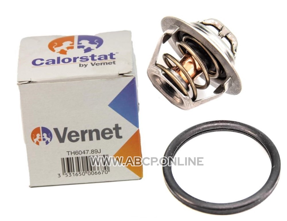

Перший косяк відносно простий-потік по стику термостат.Поставив такий-https://d24.com.ua/.abcp-pr/pubimg.nodacdn.net/images/full/096a1989157de3cd75e90bf18d83119de095c50007.jpeg
на тому питання і вичерпалося.

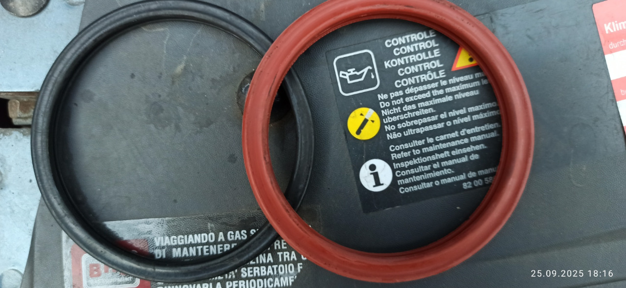

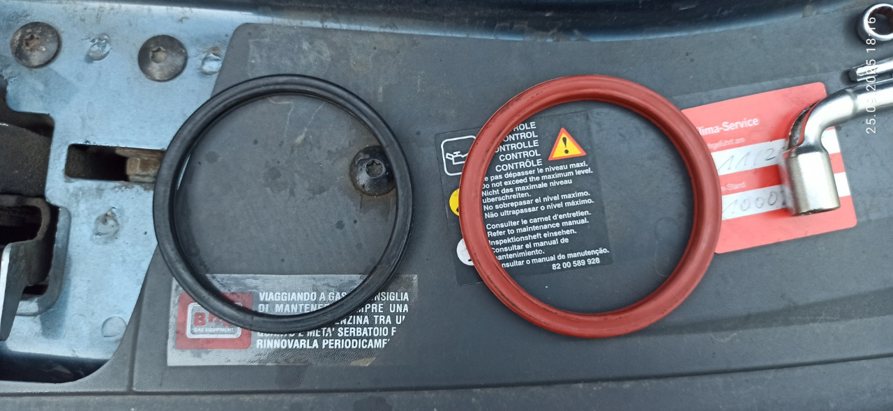

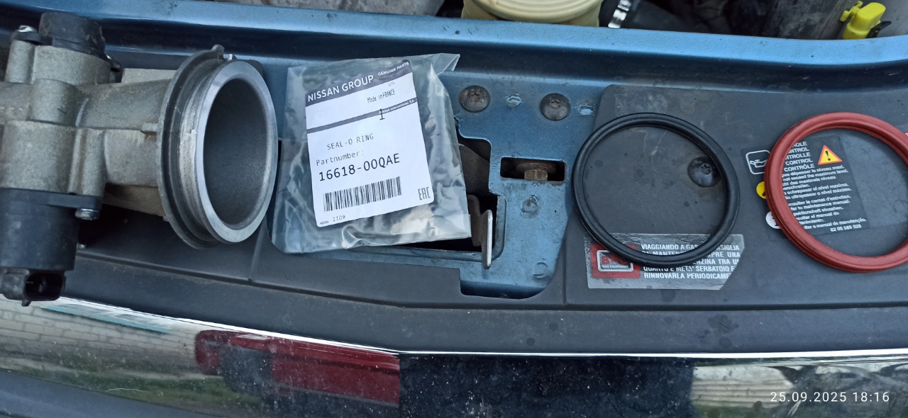

Третій варіант-клапан холостого ходу. Зняв дросельну,промив-нічого не помінялося. Але коли знімав побачив що ущільн.кільце між дроселем і колектором не оригінального кольору,а чорне. На дотик відносно м'яке,без тріщин.Від гріха подалі замовив нове,по оригіналу. Вони і оригінальні,буває,довго не ходять-дубіють. І вже коли міняв стало ясно що проблема на 99% в цьому кільці.
/upload/iblock/6c5/5jfmhnnkx78cnlgwhfijjsjhep83x79i/zobrazhennya_viber_2025_09_30_09_05_19_129.jpg /upload/iblock/062/n8kwqdydtnlvy5clp11btfmco0n3omhy/zobrazhennya_viber_2025_09_30_09_05_19_083.jpg /upload/iblock/f81/5x8p8l25p38hxgninlu9xplgljzoqt51/zobrazhennya_viber_2025_09_30_09_05_19_207.jpg
Старе,не оригінальне,просто тонше. Зібрав. Рано,на холодну запустив-шепче,ніяких проблем з холостими. Заодно вирішилась стара проблема з корекціями.Постійно плавали протягом дня. Не суттєво,але по Торці помітно. То бідна суміш-то збагачена.
На фото кільце з ніссанівським номером. В постачальника воно було суттєво дешевше за таке ж ,тільки в реношному пакетику. Ориг номер по Рено -77 01 047 579.
