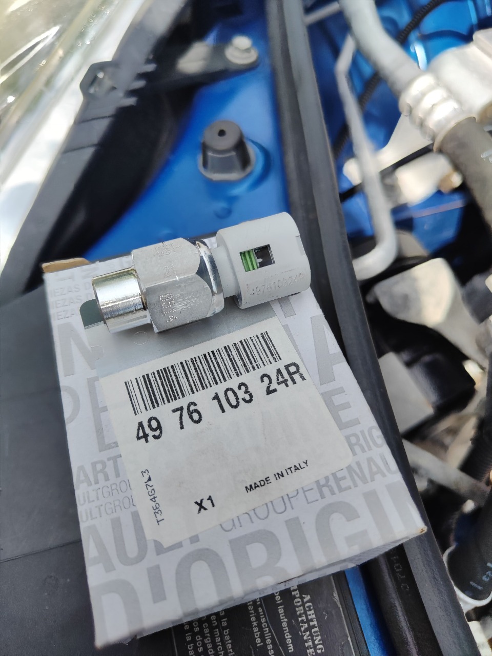

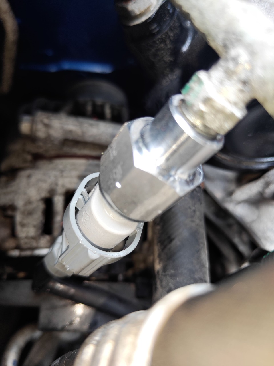

ЗАМІНА МАСТИЛА І ДАТЧИКА ГУР
/upload/iblock/902/1dpo5v4vrgn2j33x4mj3858mlqb3a75e/IMG_20250503_143119.jpg /upload/iblock/ccd/xt999pc68ff7wxbt8nfy8utp86nzz1xw/IMG_20250503_142413.jpg

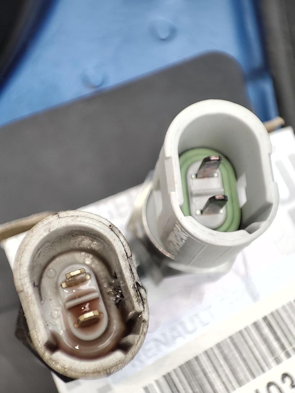

Датчик протікав, мастило не відомо чи мінялось.

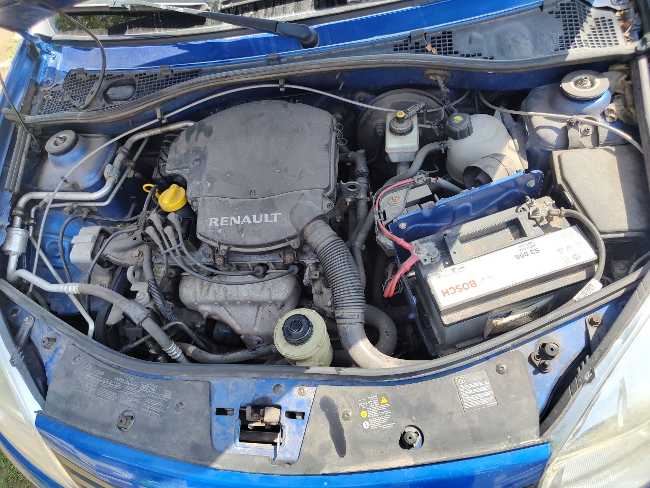

▼Погодка чудова, мона працювати
/upload/iblock/734/hnmb42eivnrcn23lsp1kqsr1n79a7c9m/IMG_20250503_133738.jpg
▼Відмив підкапотний простір
/upload/iblock/b9b/o0nph9cqtr33hin3fakl6diqgp58ka7q/IMG_20250503_113836.jpg /upload/iblock/cc0/wx6kqrfkymrucydqny2oqmr9mqpx7h11/IMG_20250503_125650.jpg
▼Вивісив передні колеса
/upload/iblock/8b0/ve2mrz2x9z8hbfqr1tqwnpozzxq6z4jc/IMG_20250503_131911.jpg

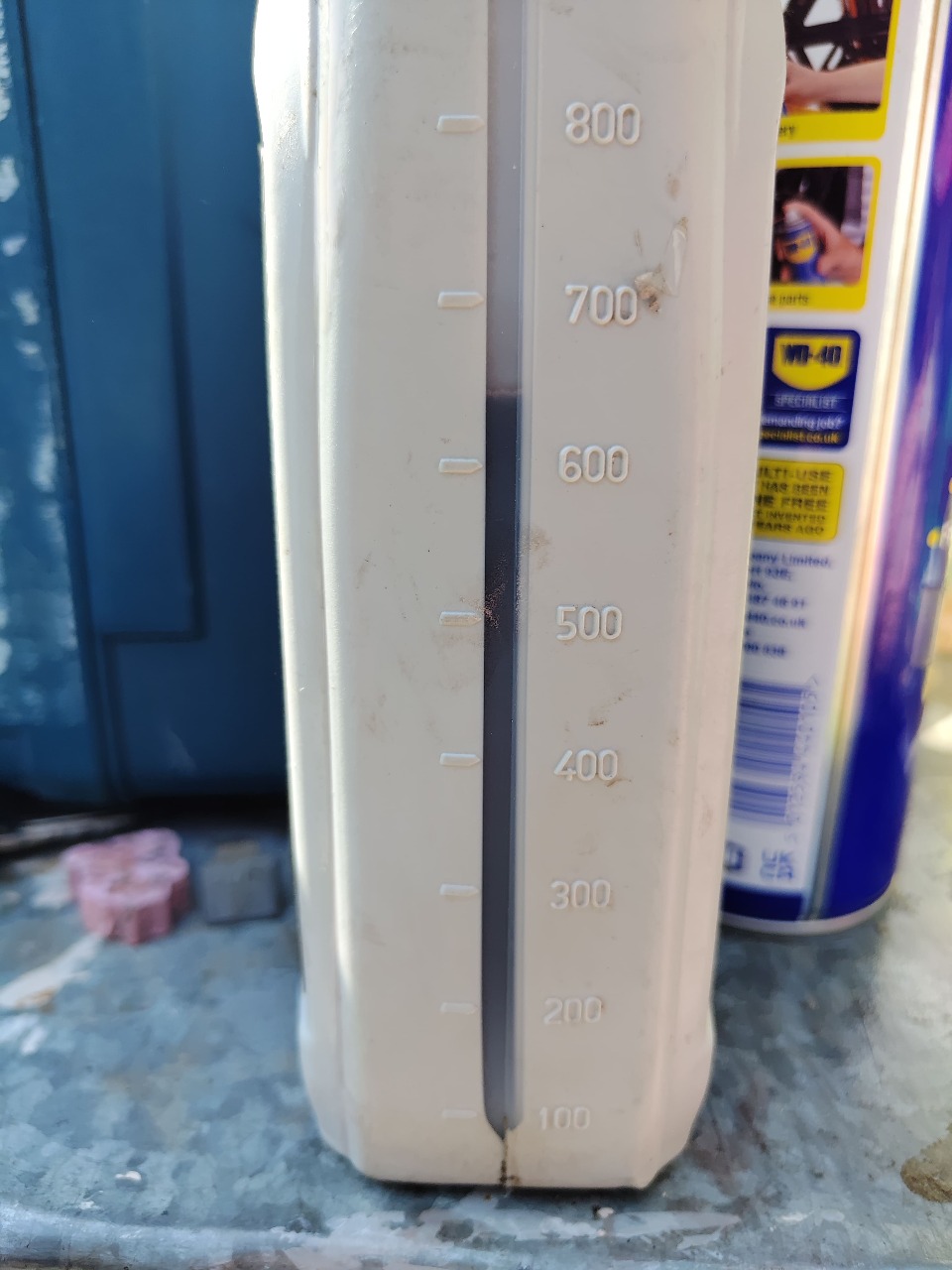

▼Зняв патрубки та злив мастило ~0.65 л покрутивши кермо
/upload/iblock/a1c/j1o3xuk42ryqezpe4m1qy0yq61sa76ur/IMG_20250503_132600.jpg /upload/iblock/3c0/r673g9xh4c7z0c2mwwaxl9et84cadsfh/IMG_20250503_135633.jpg /upload/iblock/5d3/onchcxj2friqwq3ody9v736ysvqbgezj/IMG_20250503_140057.jpg

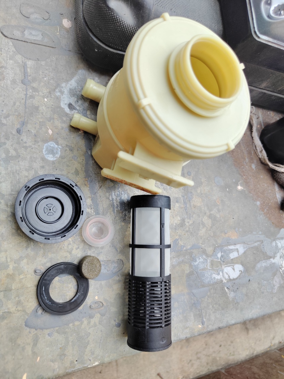

▼Зняв бачок, почистив, встановив на місце
/upload/iblock/e53/r2henscyfs26t4scws8027n7eb43oss2/IMG_20250503_134809.jpg /upload/iblock/04f/pr0dfkfwo0eh5lydg7yntcgajd0jl6v1/IMG_20250503_142236.jpg /upload/iblock/ea1/7b2t716khxf479ele211ki1qmab9ymre/IMG_20250503_142240.jpg
▼Відкрутив датчик, прокладка кудись зникла  dntknw
/upload/iblock/9af/y8ro340rtdndqyjoo6oz05qyxbx4ptvx/IMG_20250503_140450.jpg /upload/iblock/0b2/2i3j1s8bo5sve3lqsmnrxp1mnqkse21v/IMG_20250503_142450.jpg

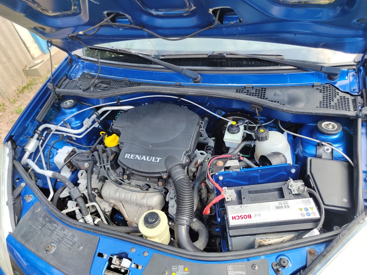

▼Новий датчик і мастило 0.75 л, прокачав покрутивши кермо
/upload/iblock/b98/bz8m449cpacre5004p20l8raa8b4suxx/IMG_20250503_142912.jpg /upload/iblock/97d/p1a9ajc9or4koq0rwb8lgg6mkcedewbm/IMG_20250503_143226.jpg
Матеріали:
• датчик 497610324R
• мастило Elf Elfmatic G3 1 л
Спасибо сказали: SergIv, Sivil, jasonua3

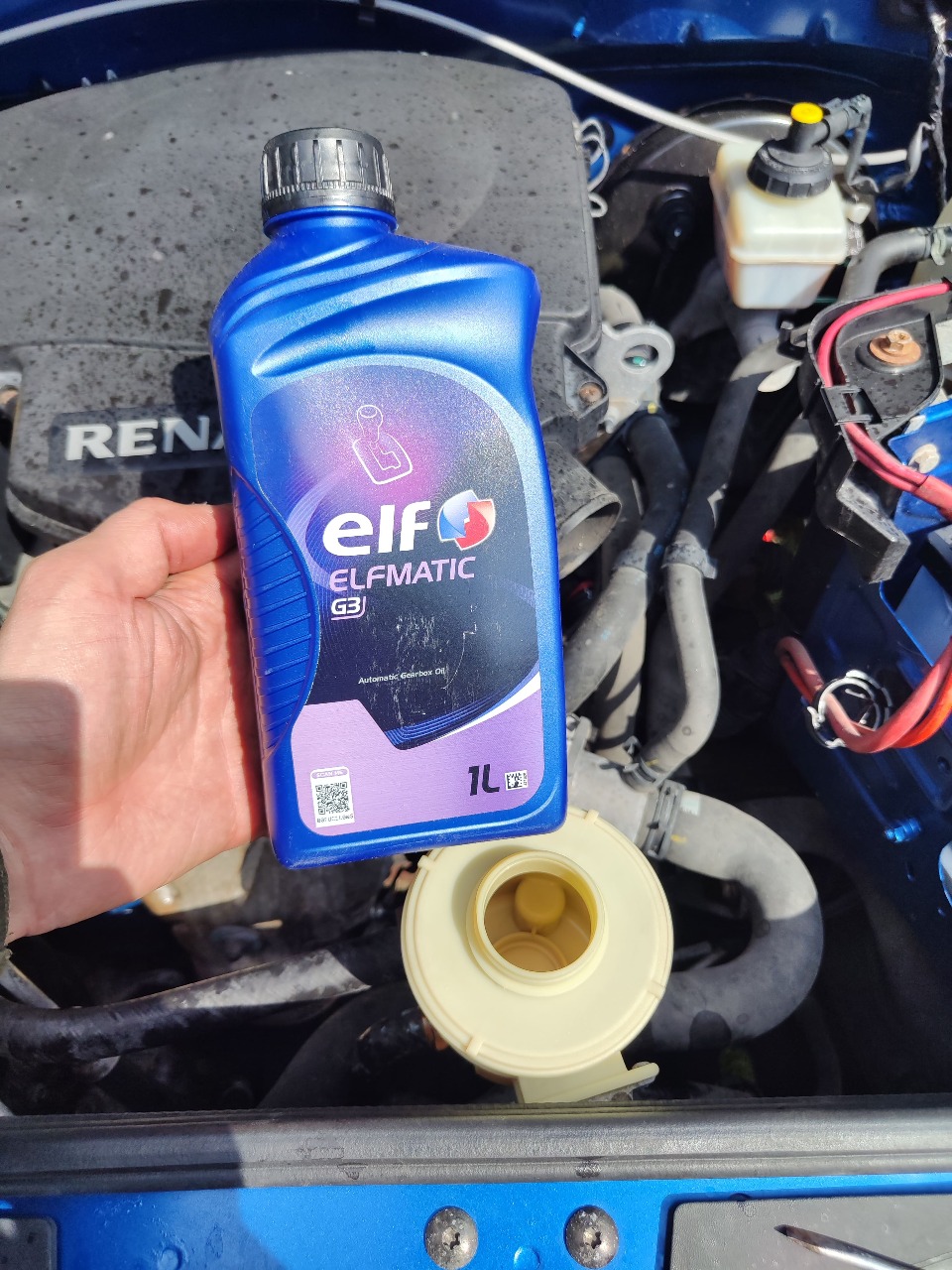

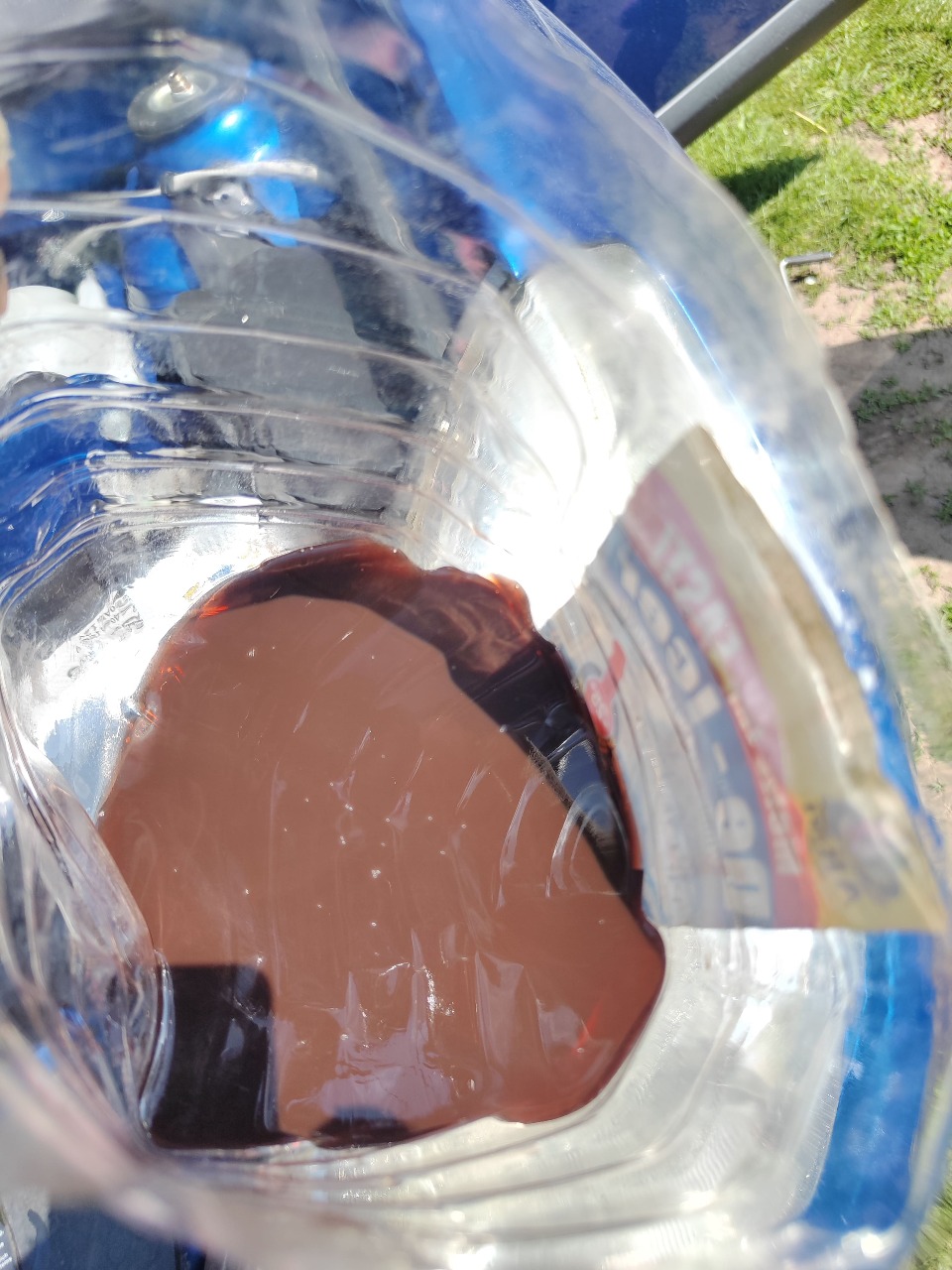

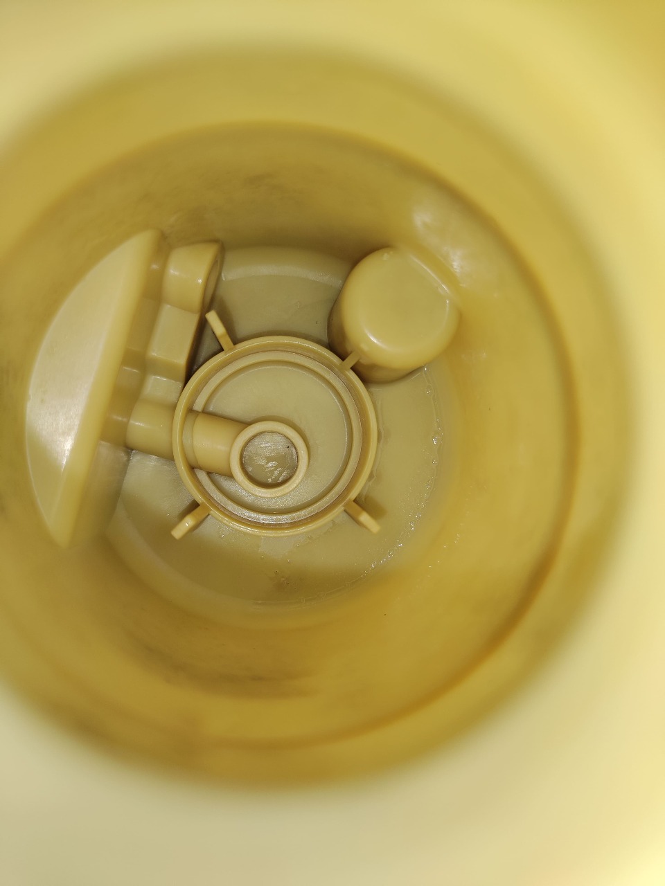

ЗАМІНА МАСТИЛА в ЕГУР
/upload/iblock/82e/ld0z6p12v0ns8qwb4533nae9xk1zk289/IMG_20250504_144057.jpg /upload/iblock/51e/j9mumhscs1bte0odeldm1aw1hxv4qxpu/IMG_20250504_142543.jpg
Соромно, але ні разу не міняв - виправляю.
▼Дочекався погоди
/upload/iblock/5b9/3vfsexjo2rcrs50ste4kfn88j92vxxot/IMG_20250503_194410.jpg

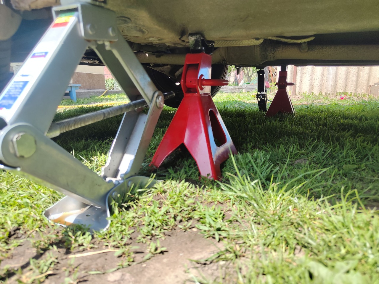

▼Для доступу зняв ліве колесо та підкрилок
/upload/iblock/ef0/vo7t1c3cj0h1ftunx2u0eserpse6k8f4/IMG_20250504_131018.jpg /upload/iblock/af8/jb29umxdoxvfsme9ocn106qydct72jeb/IMG_20250504_131024.jpg /upload/iblock/2aa/s1phieivssm10tjyqrfbf9isob39c1no/IMG_20230731_194653.jpg /upload/iblock/cb0/vmma3c6iobsm8hvn41hx8nl0rrs22zul/01017897-_1_.jpg

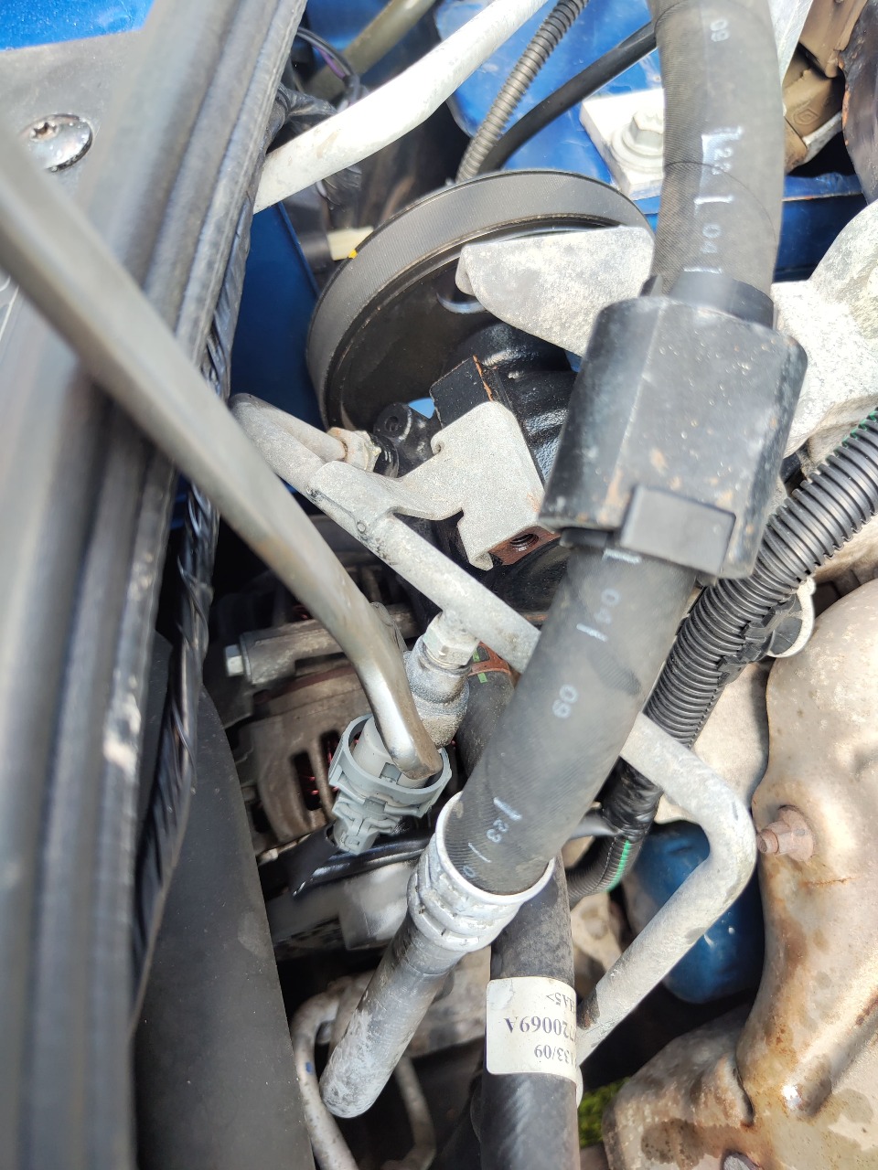

▼Почистив довкола
/upload/iblock/131/xcsxv2knhz9u5zpses341hi2yrcmy6mg/IMG_20250504_133038.jpg /upload/iblock/70c/g6s3sj29fz9wzpn1am9nkidyti31nesu/IMG_20250504_134648.jpg

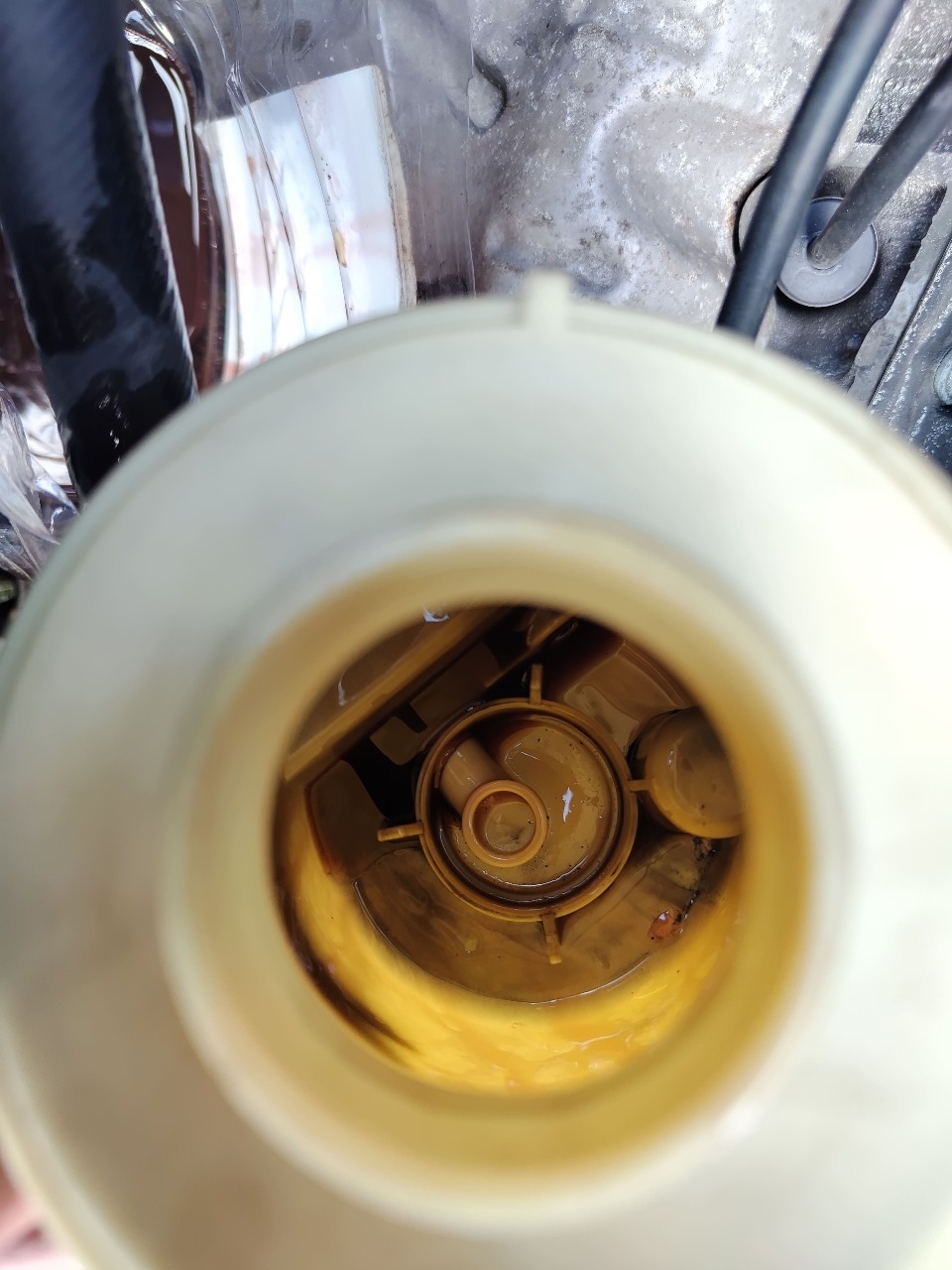

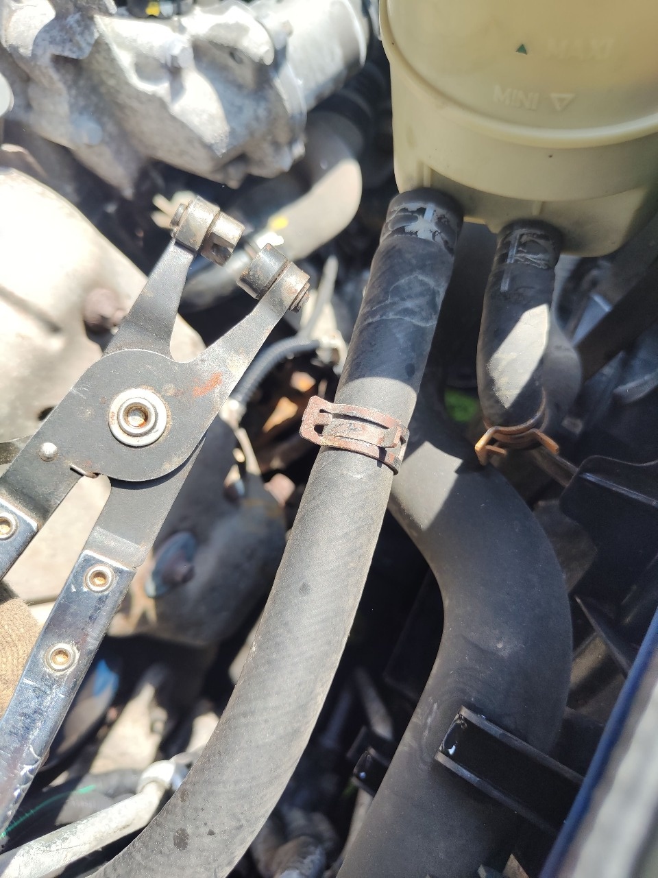

▼Відєдна зворотній патрубок та злив мастило з бачка
/upload/iblock/1d8/c57lv7k611h378qdtnfkmaxutdy5vjlu/IMG_20250504_135052.jpg /upload/iblock/3b5/u7ncpeq3p3q43giglypz39tevmk9xe31/IMG_20250504_135155.jpg
▼Вихід бачка заглушив, зворотній шланг для зливу подовжив в тару, лійку для наповнення вставив
/upload/iblock/65c/c60mua67540nfuxmkktgr714anba9mcz/IMG_20250504_141205.jpg /upload/iblock/72e/u2xuqpk4fn2tzu770554mttad9c3g77q/IMG_20250504_141210.jpg /upload/iblock/135/lftp08dmsb8nuv2dctmo186fbzibzp2m/IMG_20250504_142110.jpg

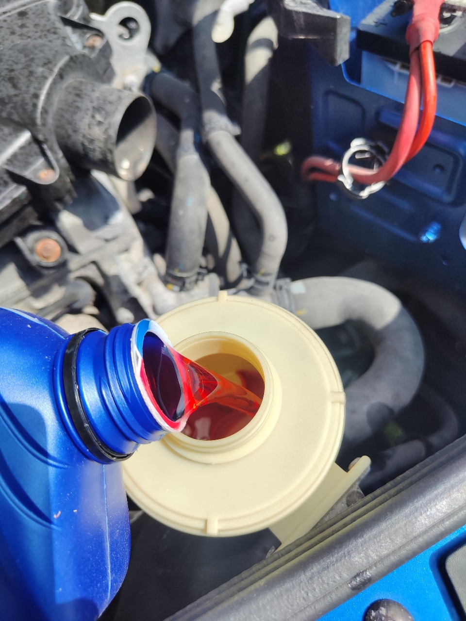

▼Алгоритм простий: залив до максимума нове мастило, завів двигун, почекав 2 с і заглушив, повторив 3-4 рази щоразу доливаючи нове мастило
/upload/iblock/51e/j9mumhscs1bte0odeldm1aw1hxv4qxpu/IMG_20250504_142543.jpg /upload/iblock/633/bkh2wngev2filpwj0ait9uv0c67wmjx5/IMG_20250504_142804.jpg /upload/iblock/8ca/w4ibnvjdydafgnanvm0pnvep2j0s61pp/IMG_20250504_143256.jpg
▼Промив ~1,2 л, почистив пробку та зібрав все до купи
/upload/iblock/6a8/w52berrfkx2qdbvnmfhxlaiqsfbf9s52/IMG_20250504_143930.jpg /upload/iblock/994/140ehb3ync7ju4qzdczzk30x2j18d536/IMG_20250504_142359.jpg
Матеріали:
• мастило Elf Elfmatic G3 1 л + 0,2
Спасибо сказали: Yeka, jasonua2
697 Відредаговано Yeka (2025-05-05 07:53:00)
Теж таке потрібно робити на бусі,бо не пам'ятаю коли останній раз мінялося масло  в ГУ. Пллюс там додатково контрольно-розширюючий бачок винесено в підкапотку. З сторони споживача-корисна штука,завжди рівень перед очима. З сторони заміни-ще одна ємність і кілометр шланга підвищує шанс на засерити маслом все.

• Хомут кріплення паливного фільтра 1563E0
/upload/iblock/daa/y1twquoysnff2vxm1hfv2xhokm4zy0uv/IMG_20250504_164104.jpg /upload/iblock/662/zslz3lmp3o3506ioy2yehctktoydl0l7/IMG_20250504_164222.jpg

700 Відредаговано igorsh88 (2025-05-26 10:11:45)
ТО. SANDERO.
/upload/iblock/14b/nsf3cpha9kdsq9te0o6t3inuo0dhabkv/IMG_20250525_165508.jpg
Замінив мастило відкачавши через щуп, фільтр мастила та повітря.
