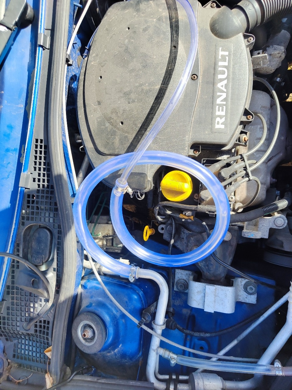

▼1. Мастило Elf evolution 900 sxr 5w-40
/upload/iblock/8b2/tfm9oo6kagie43ktlgjatpbb58g5r2pn/IMG_20251214_083010.jpg /upload/iblock/ef2/ll1sb8t81kvho6attdh7hk64fsvvrhfl/IMG_20251214_094922.jpg
Злив - 4 л
Залив - 4.5 л
▼2. Фільтр мастила Purflux LS932

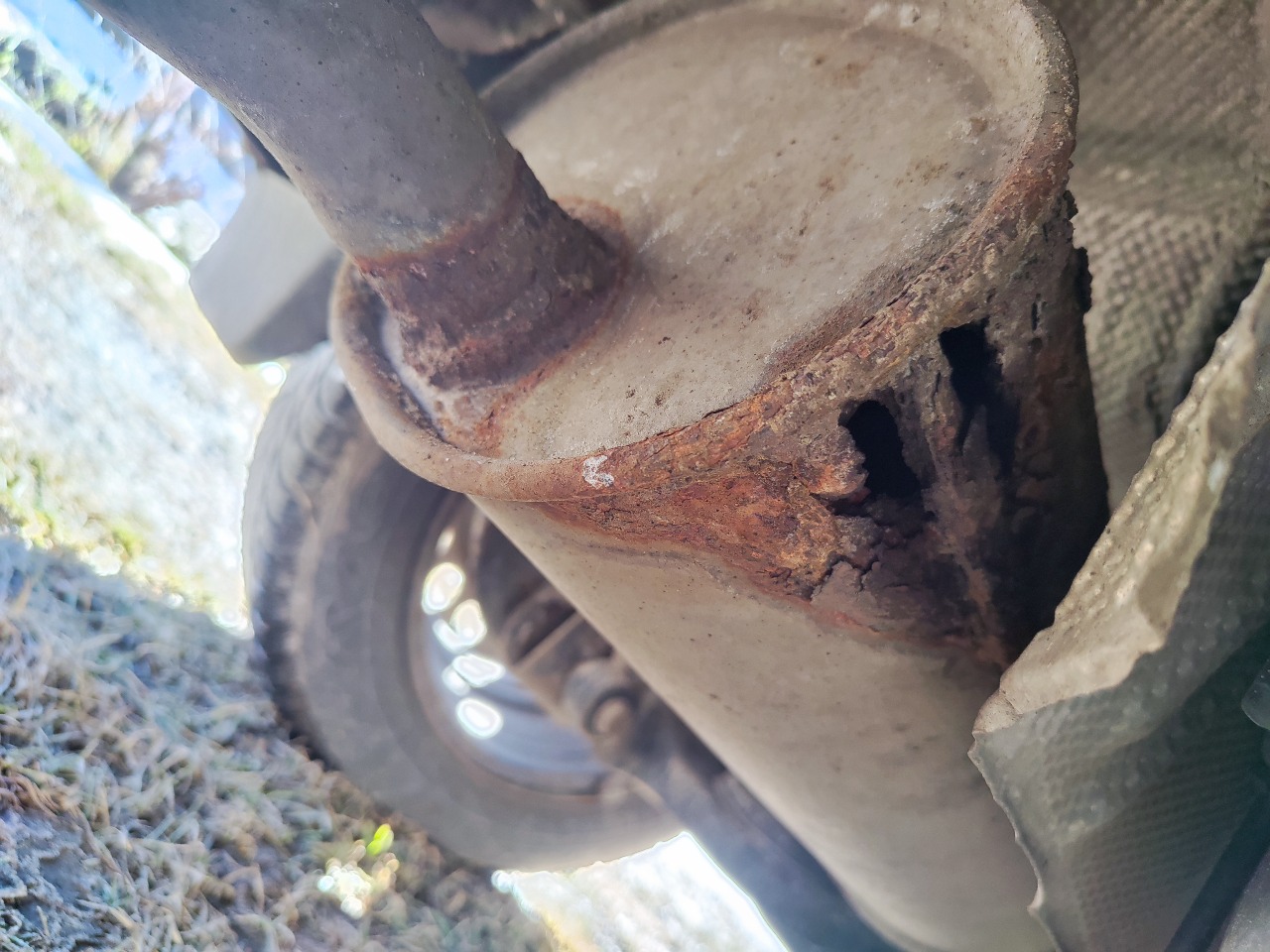

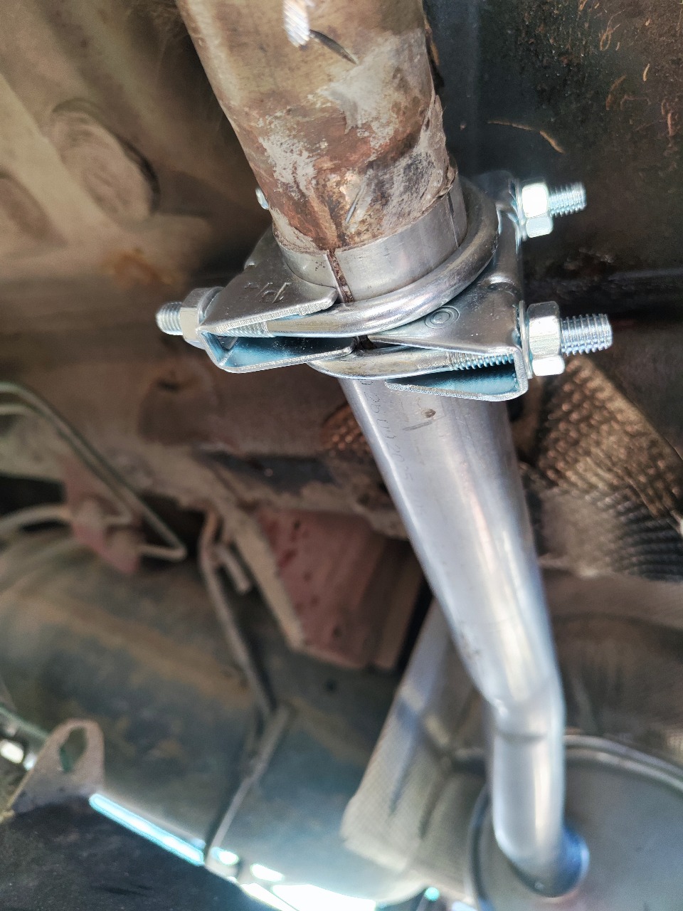

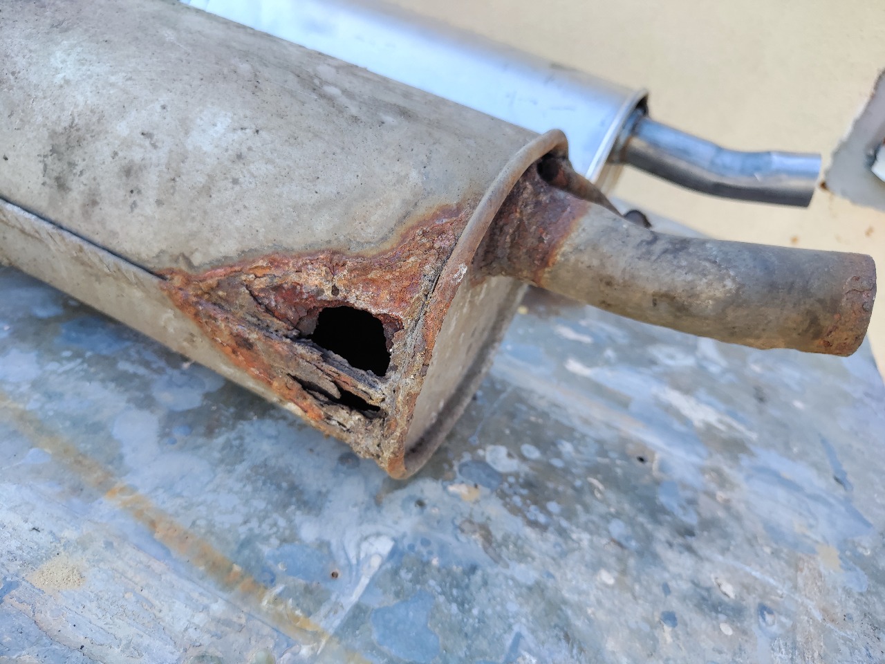

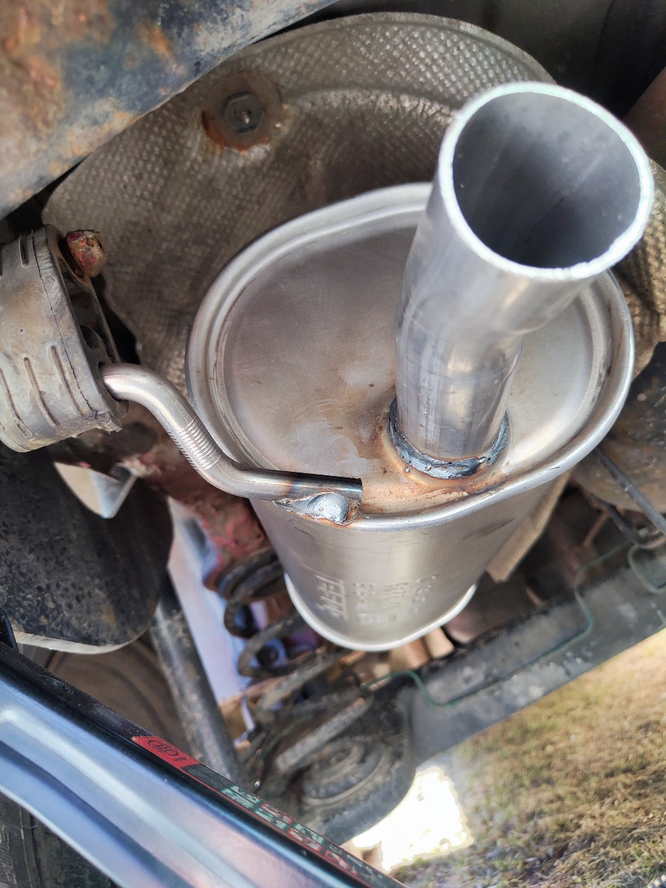

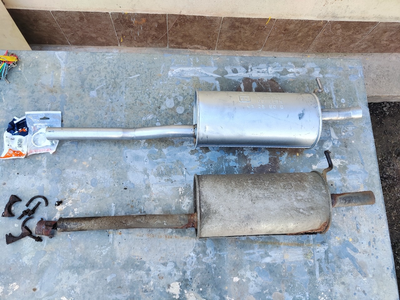

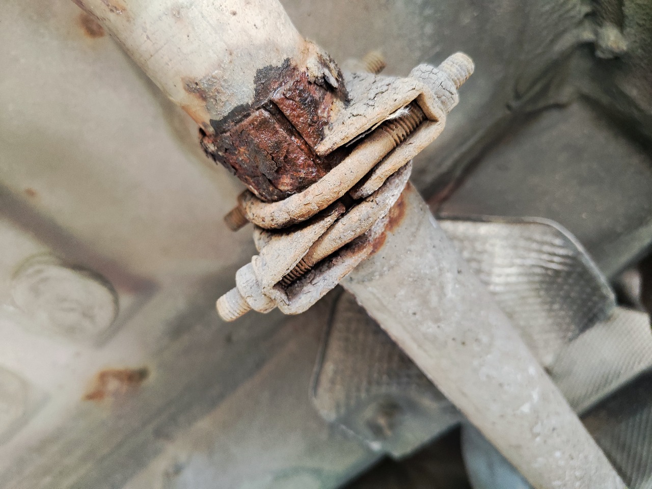

ЗАМІНА ГЛУШНИКА
/upload/iblock/86a/l3ex7swujt8qzmojy4d5dy7wl947apen/IMG_20260315_142048.jpg /upload/iblock/627/fpy7aonbezc66ehw1ah336pt6ufiu9m5/IMG_20260315_142033.jpg
Встановлений 4 роки тому глушник від Bosal прогнив до дир пройшовши 100 тис. км. Замінив на такий самий.
/upload/iblock/00e/90wyb5n1pznfok97ux40lcj3kdhgpdoq/IMG_20260308_141502.jpg /upload/iblock/cb0/tfpa5c841ulll2mui8w0mmf2vvs8iy4t/IMG_20260315_140401.jpg /upload/iblock/a0b/8snsozppu3hbz7mbtmuvfvy3sawgxtud/IMG_20260315_140354.jpg /upload/iblock/96f/md2ebveb7lferre5hbik41oss221ihox/IMG_20260308_141710.jpg
Матеріали:
1. Глушник Bosal 200-005, ціна 1558 грн
2. Хомут FA1 911-945, ціна 86 грн, 2 шт
3. Герметик вихлопної системи Liqui Moly був в наявності

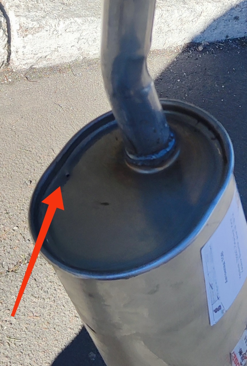

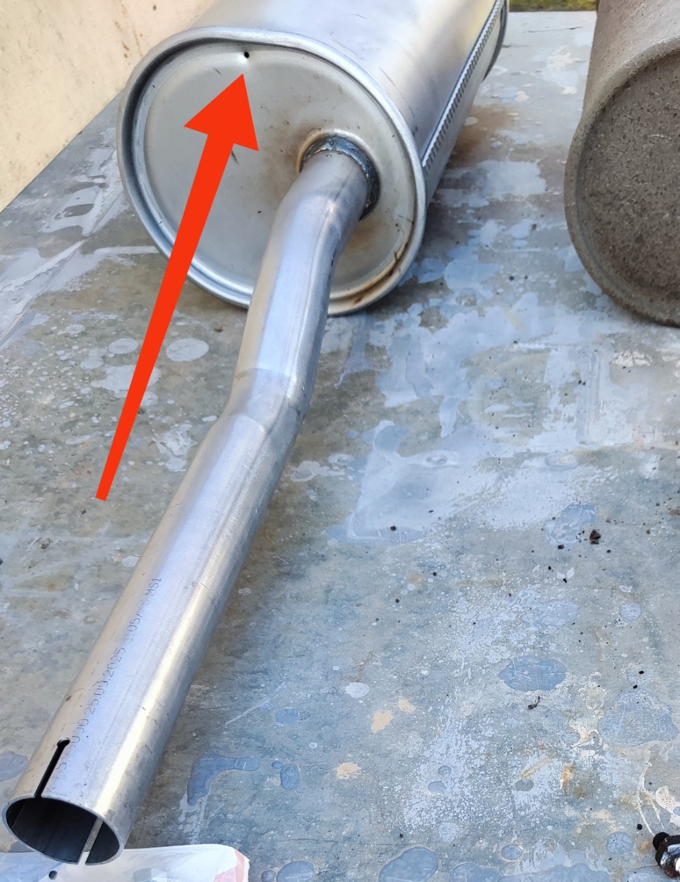

764
Маленький отвір треба зробити в найнижчій точці банки щоби конденсат стікав.
765 Відредаговано igorsh88 (2026-05-11 11:41:02)

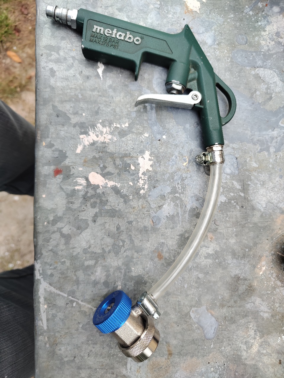

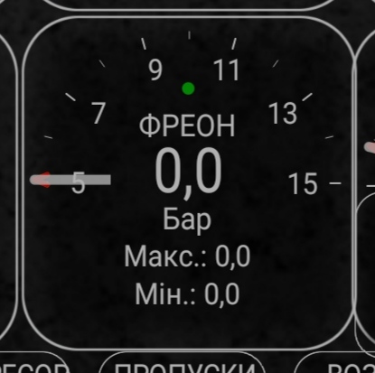

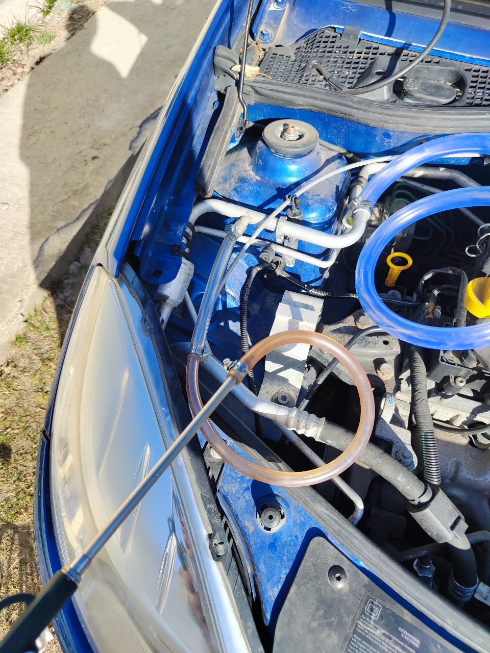

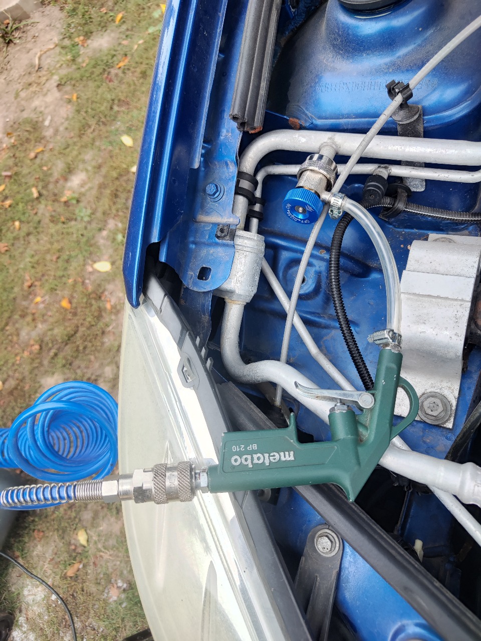

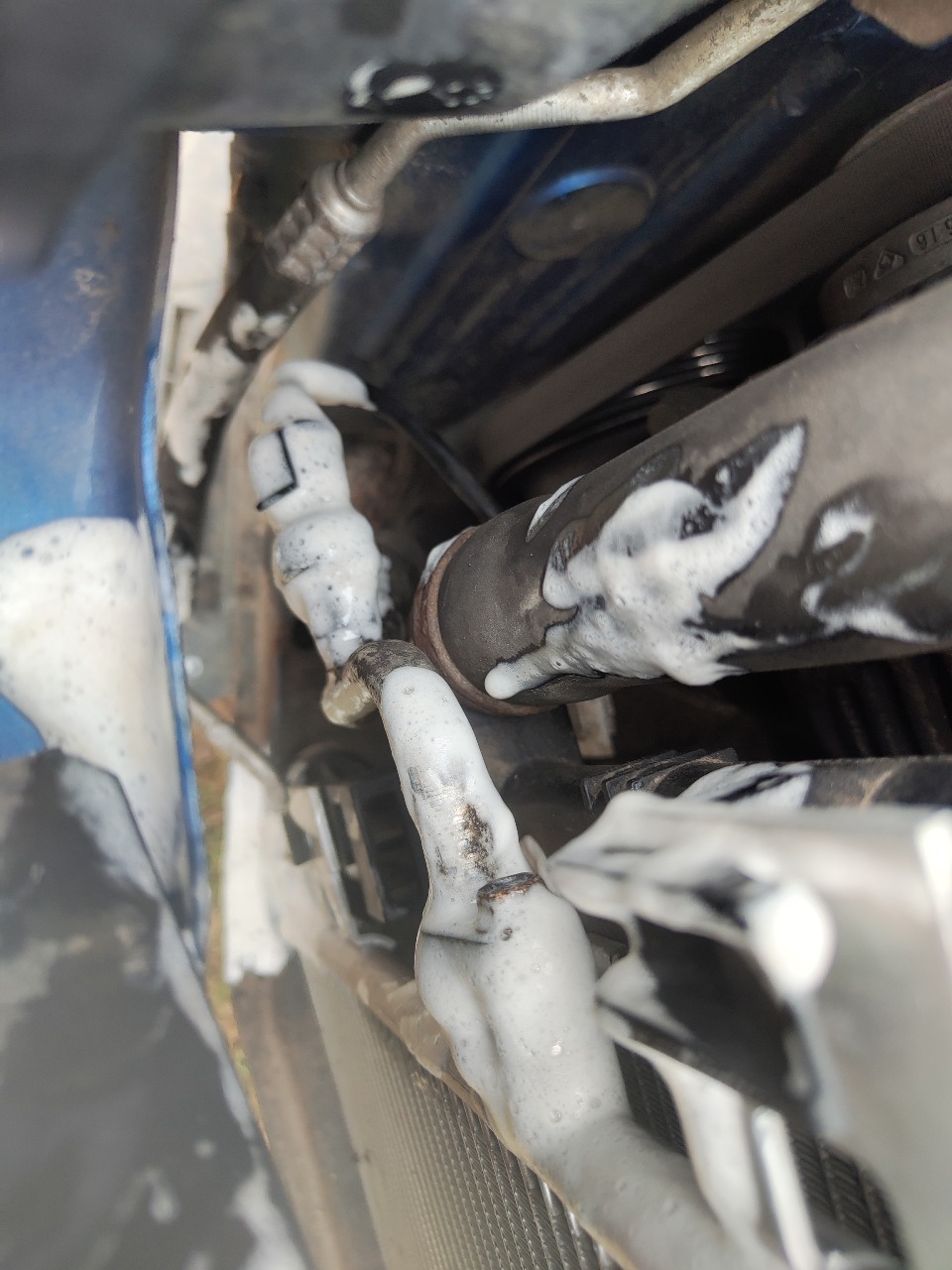

SANDERO. КОНДИЦІОНЕР. ПОШУК ВИТОКУ
/upload/iblock/20e/cbeu5mgnm2kzg2w507nnv9rrooao5dbu/IMG_20260316_084801.jpg
На Sandero, замінивши радіатор кондиціонера та заправивши фреоном, через місяць виявив, що кондиціонер не запустився.
Причина - відсутність тиску в системі. Датчик показав абсолютний нуль Бар. Здивований такою обставиною вирішив спершу перевірити сам датчик тиску. Підкинувши до нього змінний резистор та покрутивши побачив, що він живий. "Накрутивши" 5 Бар навіть зміг запустити кондиціонер. Тобто датчик справний. І дійсно, натиснувши на заправочний клапан ніякого пшику не було - фреон був відсутній.

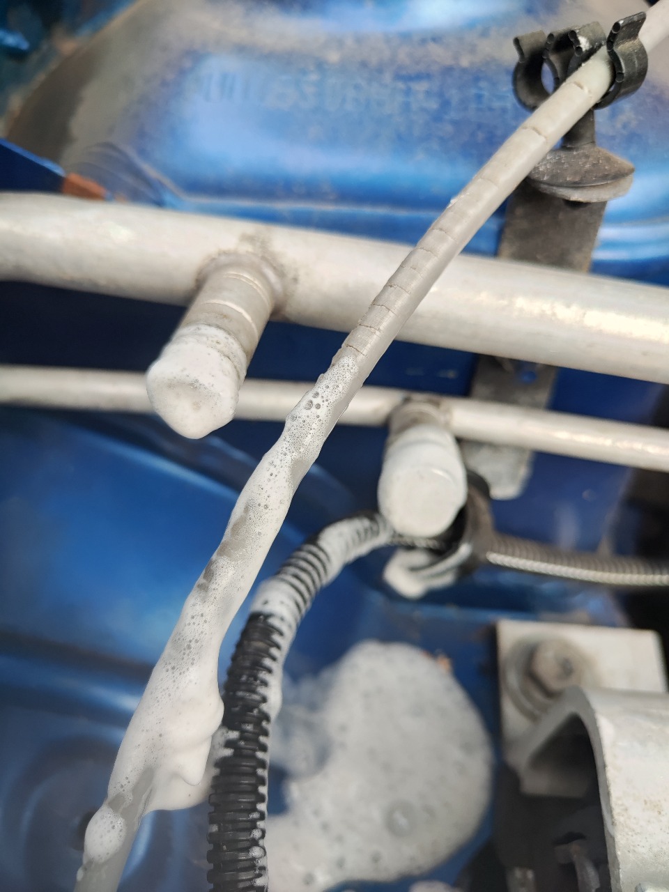

/upload/iblock/eab/hcfe0csu95javaqpbhqip320h2il1vil/IMG_20250923_085043.jpg /upload/iblock/8cf/w76xyc8hikoxkxw6sedecggkkzgbiivb/IMG_20250923_210112.jpg /upload/iblock/dac/ruosxvbsexvn8wxbpy0e9us87kj62v0z/Screenshot_2025_09_23_21_02_42_653_org.prowl.torque.jpg
Придбав спеціальний клапан та задув з компресора в систему 6 Бар. Помазюкавши все пінкою витоку також не знайшов. Хоча тиск падав стабільно зі швидкістю 1 Бар/5 хв

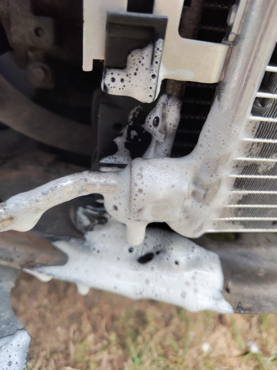

/upload/iblock/828/lwh7w9p71at3622t38pl2cfijkwlts01/IMG_20250927_124952.jpg /upload/iblock/9da/yc5ltbzavxvwkahj367uyrrf0z81entf/IMG_20250928_155403.jpg /upload/iblock/f9c/9v2eciq8sft9igbehk1t584nr7slpmad/IMG_20250928_155545.jpg /upload/iblock/622/7ch4okrajjr7zuhxxwj5zyx5j6wd0hiz/IMG_20250928_161829.jpg /upload/iblock/aa0/f7328f3m5a4xpsz7f89xijnfe11f9nwd/IMG_20250928_161727.jpg /upload/iblock/db5/xy83sr2nog9cfjo47airtrtxv1qzu3lr/IMG_20250928_161502.jpg

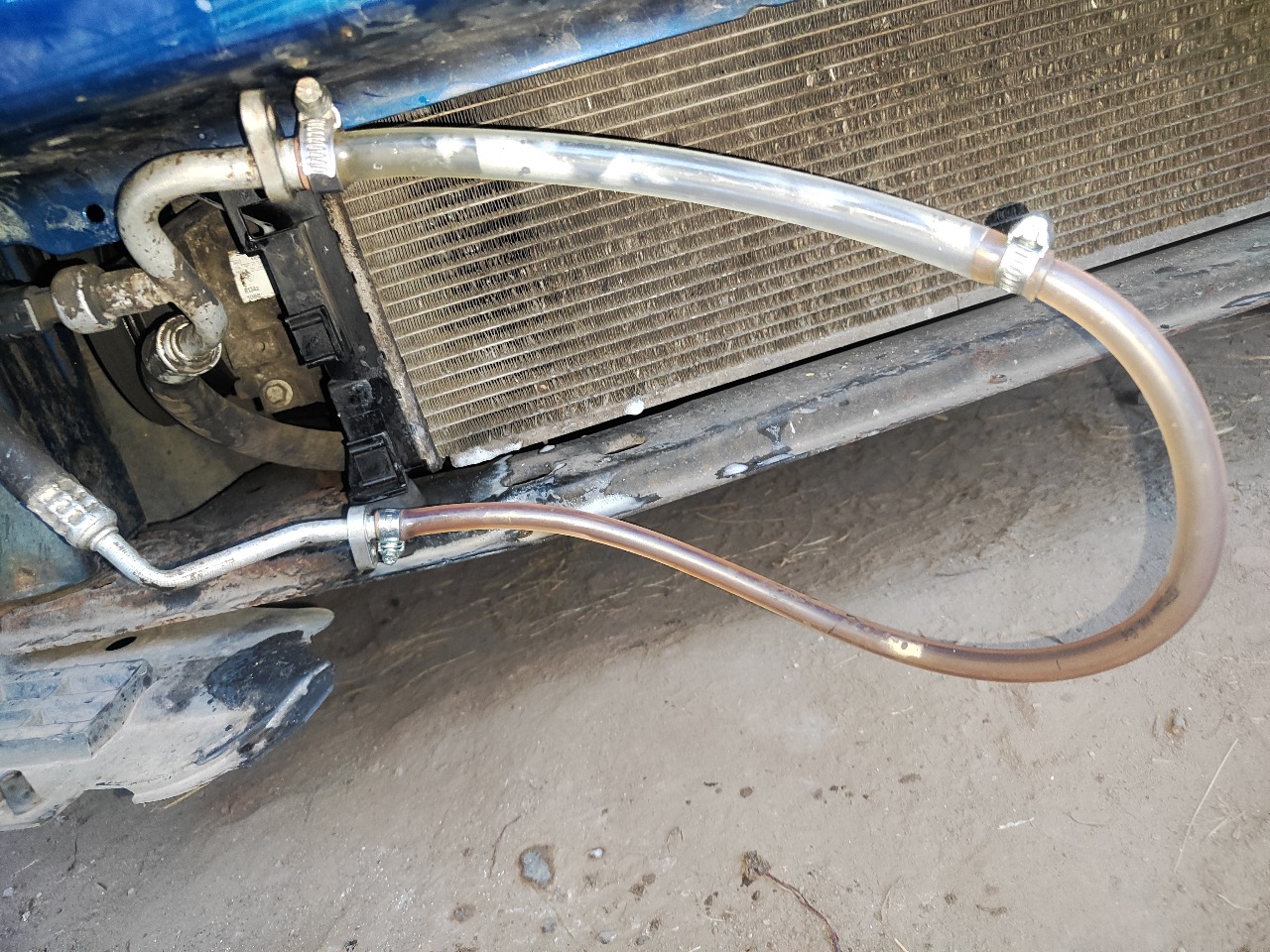

Далі, вирішив перевірити недавно встановлений новий радіатор кондиціонера. Відєднавши його та кинувши перемичку, задув повітря повторно. Однак діло не в радіаторі, тиск так само падав. Приєднав його назад.
/upload/iblock/990/hpj66gzabi0387o0fgz560pkf4oi4s5c/IMG_20250928_182111.jpg

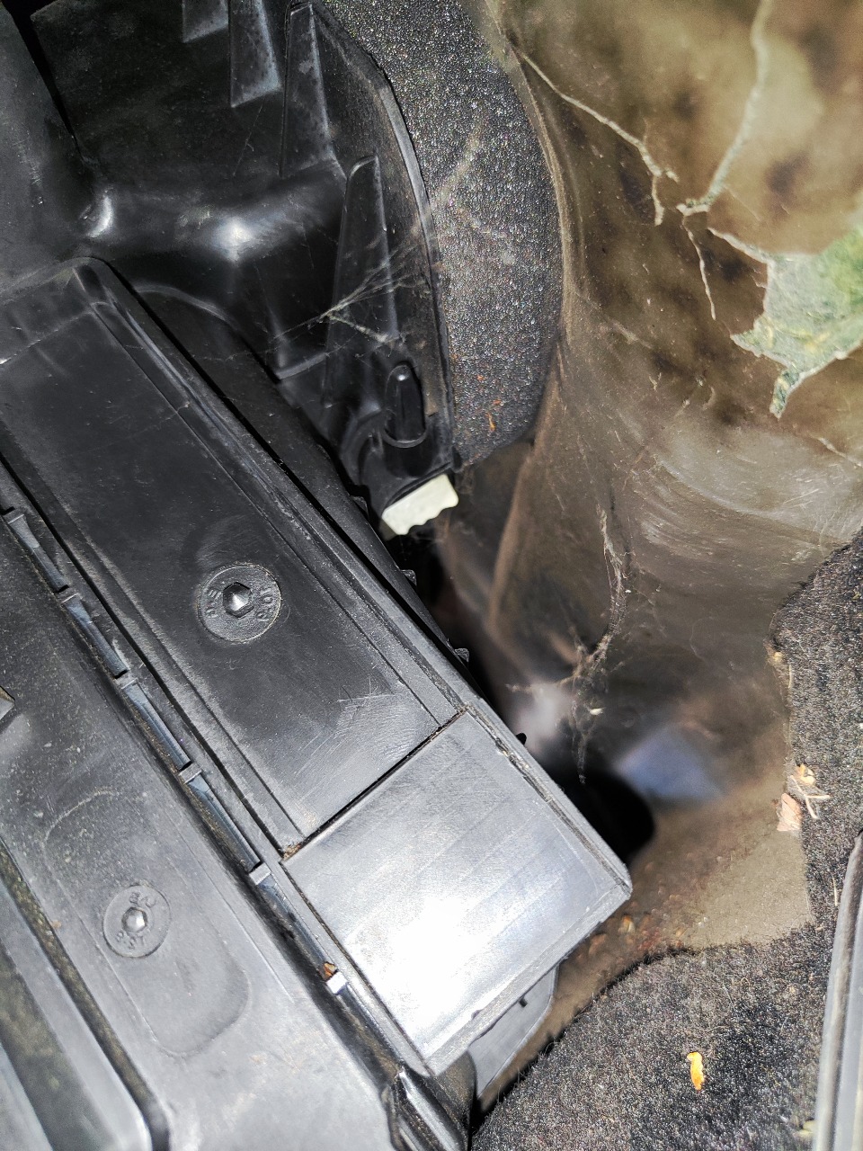

Далі на черзі радіатор, що в салоні. Аналогічно, відєднав, кинув перемичку і задув 5 Бар. І, О чудо ! Тиск тримається. Лишив на ніч, періодично знімаючи покази та температуру:
5 Бар, 16 градусів
4.8 Бар, 9 градусів
4.6 Бар, -2 градусів.
/upload/iblock/aa4/slwq131111po98d02w3z5zce2apu43pv/IMG_20260315_150538.jpg /upload/iblock/84e/4fzvys6a7fpnbsohf1tq05o3o55m1agg/IMG_20260315_150542.jpg /upload/iblock/041/za76aihota2xn43i69zf98qczo27x0ft/IMG_20260315_150550.jpg
Згідно, закону ідеального газу в закритій системі відношення тиску до температури повинно бути сталою величиною. Переводимо градуси Целсія в градуси Кельвіна та враховуючи, що датчик показує не абсолютний тиск додаємо до його показу ще 1 Бар. Маємо:
P=5+1=6 Бар, T=16+273=289 К, P/T=6/289≈0.0207
P=4.8+1=5.8 Бар, T=9+273=282 К, P/T=5.8/282≈0.0205
P=4.6+1=5.6 Бар, T=-2+273=275 К, P/T=5.6/275≈0.0203
Тобто, з точністю до ±1% система герметична.
/upload/iblock/86f/zj0nnuctf3hyw5x69wkjtfoyeb0vgcqr/Screenshot_2026_03_15_16_11_25_756_org.prowl.torque.jpg /upload/iblock/151/l4mukkel0so4b6ny24eub6dp1norw301/Screenshot_2026_03_15_18_35_33_262_org.prowl.torque.jpg /upload/iblock/d8f/zl3o53gcjupjd79n3iy3ei3upduxos3d/Screenshot_2026_03_16_05_19_59_915_org.prowl.torque.jpg
Висновок: необхідна заміна радіатора кондиціонера, що в салоні. То й не дивно, враховуючи, що фільтр салону відсутній, думаю йому точно хана. Попереду розборка торпеди та його заміна, а також врізка салонного фільтра.
/upload/iblock/e2e/khr79nc5v2vwmc4qw10oa62wt9xhiusq/IMG_20260315_151150.jpg
766
Після такої процедури напевне доведеться осушувач міняти.
767 Відредаговано igorsh88 (2026-03-16 12:36:45)
Отвір присутній но не в найнижчій точці
/upload/iblock/16d/5022gj4u9xaf0ne7b1yhjsau8l8vvkfv/IMG_20260316_094714.jpg /upload/iblock/870/47rbhwbjp4lmlp4zfnut30xtgt22mxn3/IMG_20260316_094656.jpg
768 Відредаговано igorsh88 (2026-03-16 10:51:52)
Не допоможе - згниє всеодно. Просто розхідний матеріал.
769
Приєднуюсь. Отвір десь 4мм диаметром. В мене давно просвердлений.
