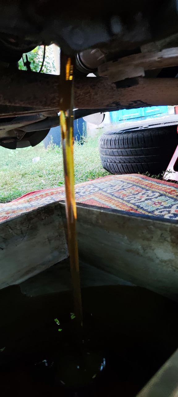

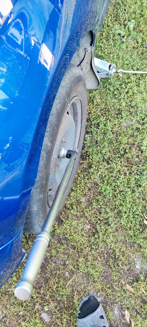

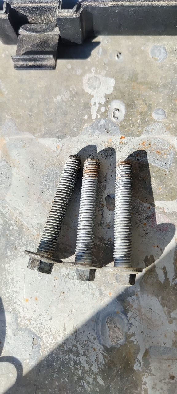

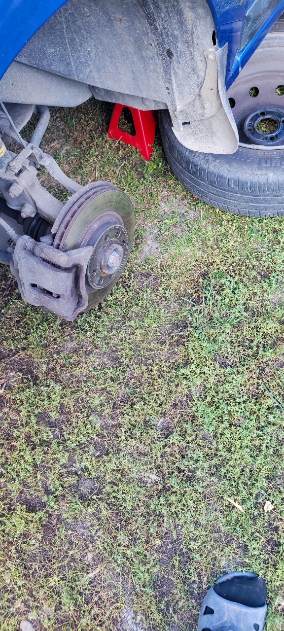

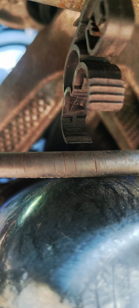

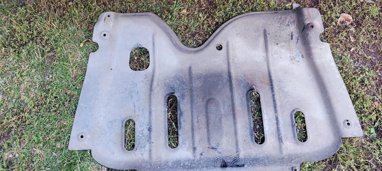

LOGAN. ТО
/upload/iblock/b8a/ifld338mq2mkpi6xjr20vxrzxo3tr7ct/IMG_20260719_125437.jpg /upload/iblock/b25/14xbhlhj1jej518xa8b23q93f7aasxej/IMG_20260719_120457.jpg
Замінено:
• Мастило Elf Evolution 900 SXR 5w-40 1750 грн
• Фільтр мастила Purflux LS932 208 грн
• Фільтр повітря 8200431051 481 грн
Злив 3.7 л, залив 4.5 л
Додатково замінив кріплення номерної рамки

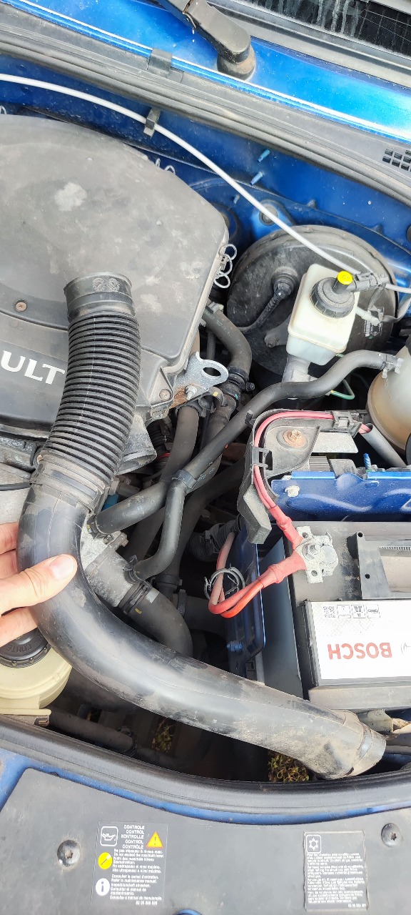

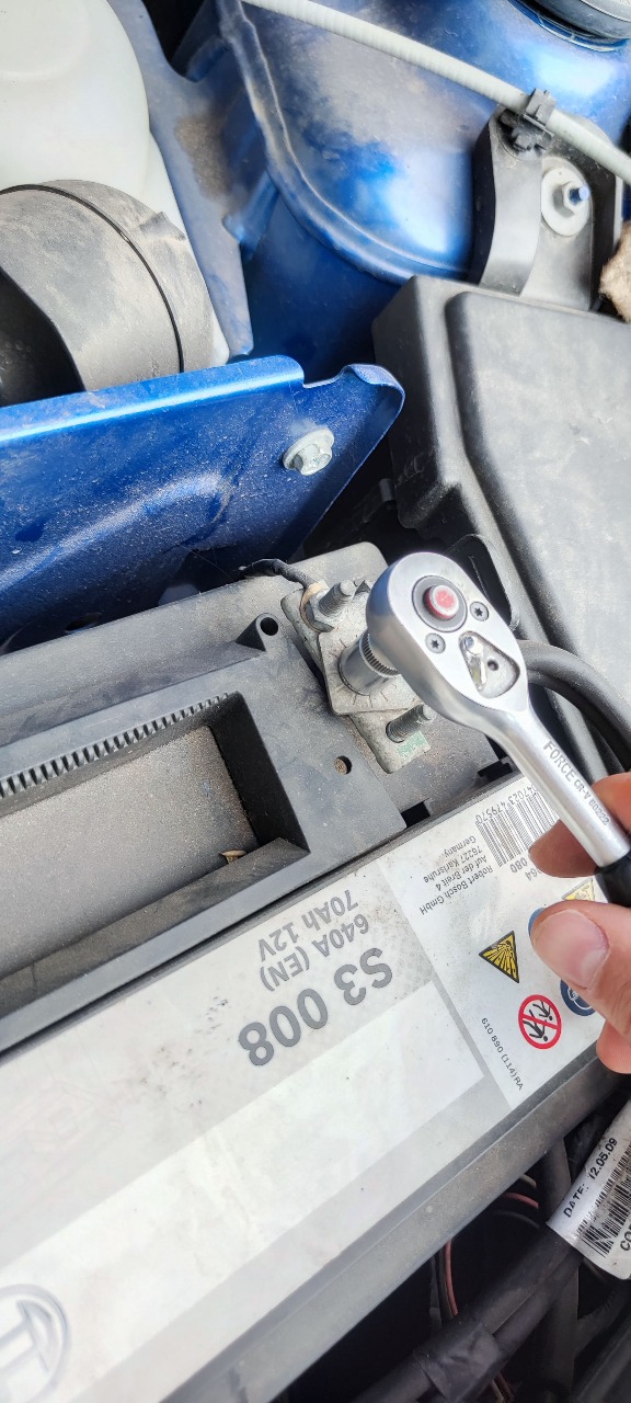

Клему мінус АКБ відєднав, воздуховод зняв

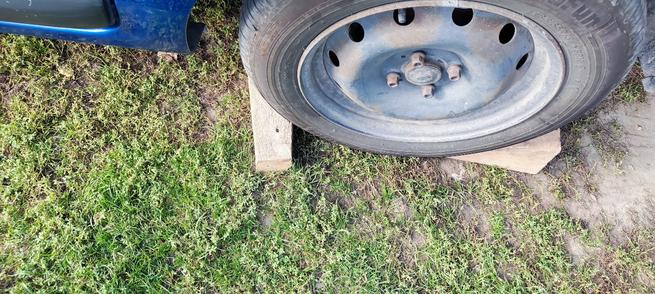

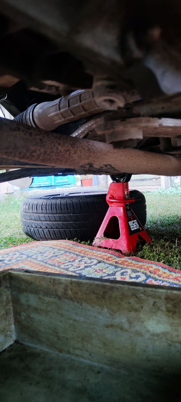

Упор під задні колеса паставив, ступичні гайки зірвав
/upload/iblock/99a/p9x72xmy5akqz61fewv9zyz0fbujm0rc/IMG_20260919_171239.jpg /upload/iblock/af2/fqx3pb6pgqroehqj18bc50fqrj1u0b5r/IMG_20260919_165711.jpg
Передні колеса зняв, підставки поставив

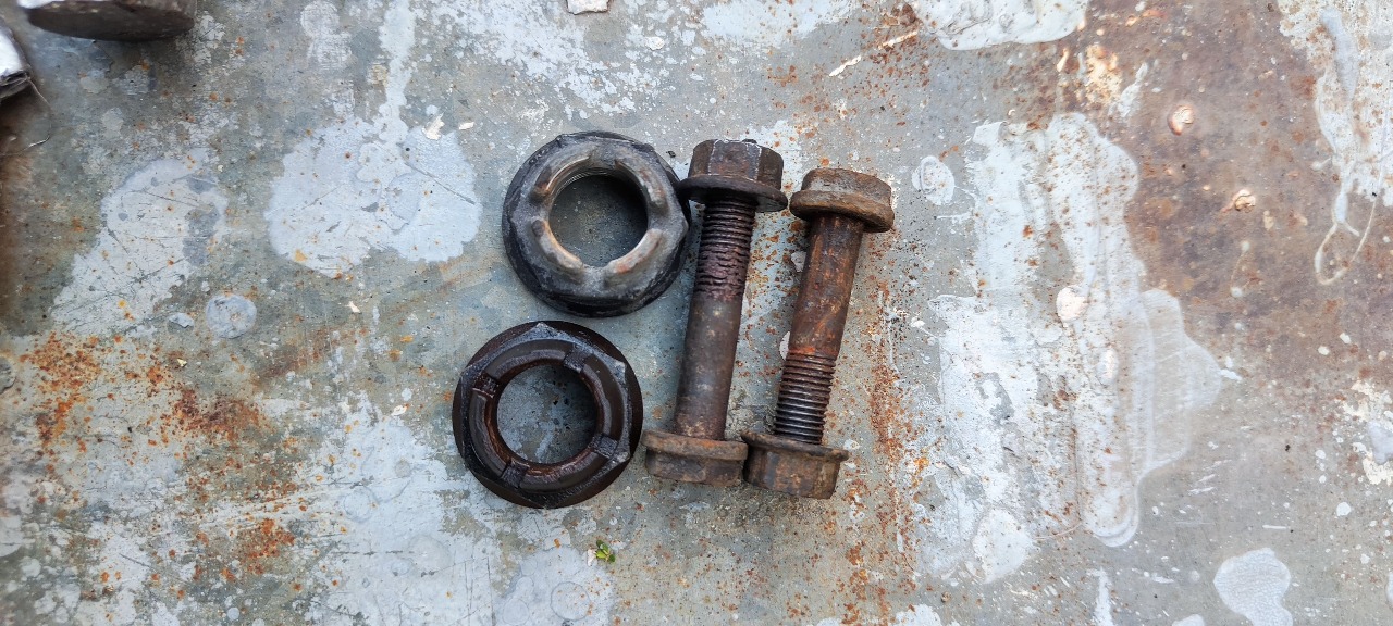

Болт шарової вийняв, ступичні гайки викрутив

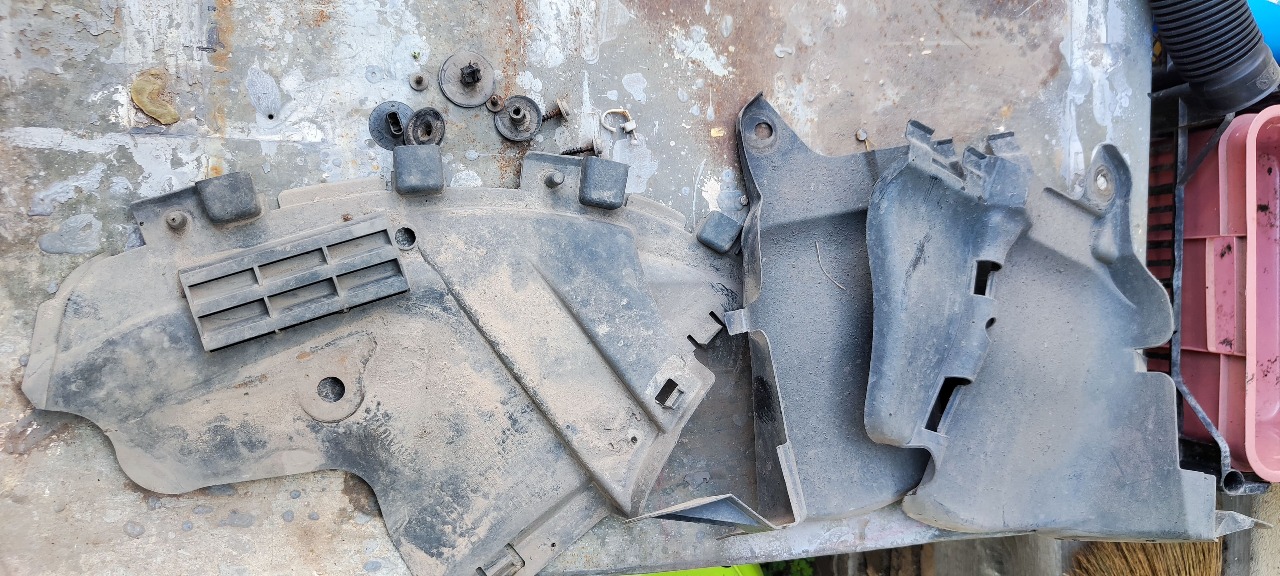

Захист зняв, пластик зняв, бампер від підрамника відєднав
/upload/iblock/801/aqumj92k2j6fgj1lmhagxgyqfphrvb5x/IMG_20260919_175636.jpg /upload/iblock/2ea/3ycoqctlkdz8kf5jjvrd07w9f6p3bz2u/IMG_20260919_173544.jpg /upload/iblock/df2/yv2ny75yszb1ofvvw3o2fkmw8w1synwk/IMG_20260919_180355.jpg

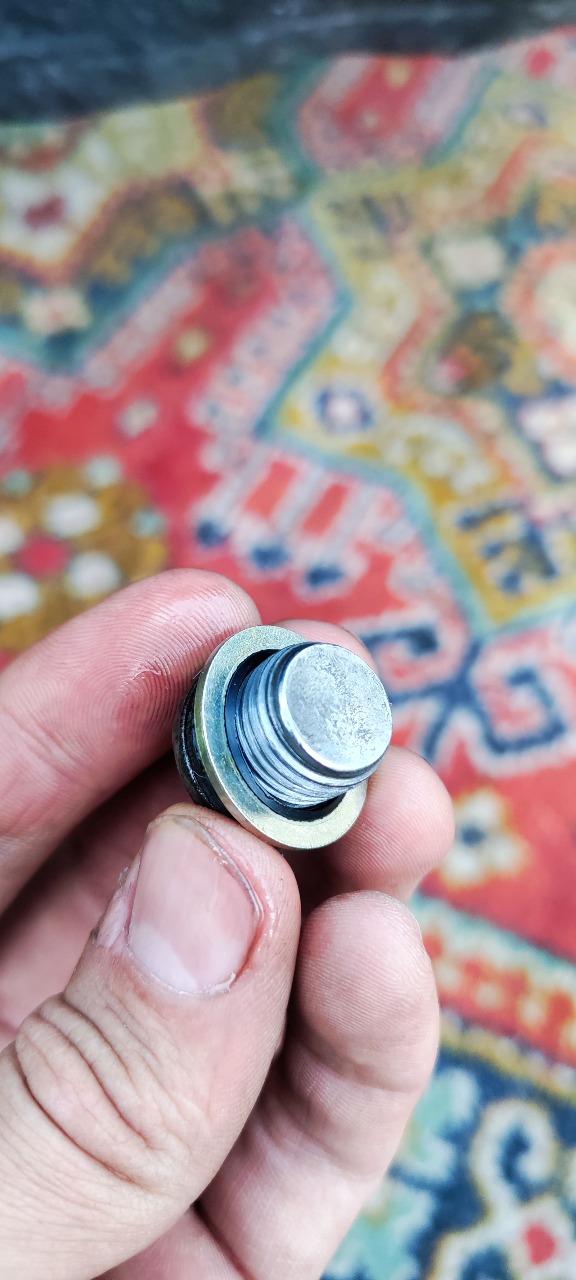

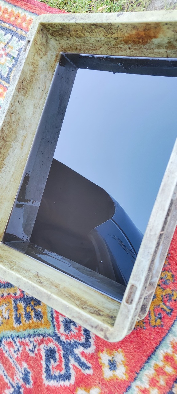

Мастило з КПП злив, пробку з новийм ущільнювачем закрутив
/upload/iblock/be6/ss84rog56nyhbqqcw201o3gheay33axi/IMG_20260919_184200.jpg /upload/iblock/ed6/22wgnpjpzckgopgmzgb5x5rhn1nz0y8l/IMG_20260919_184602.jpg /upload/iblock/2a7/a54wzan9fhtg67s0e7vo3agjlmbsgw2q/IMG_20260919_184705.jpg

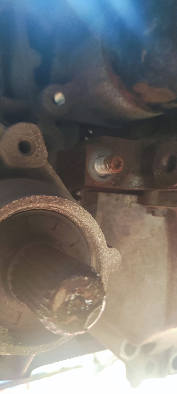

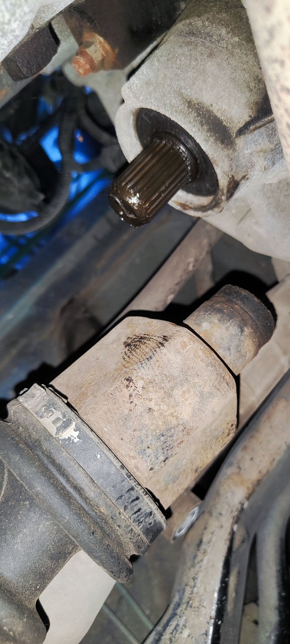

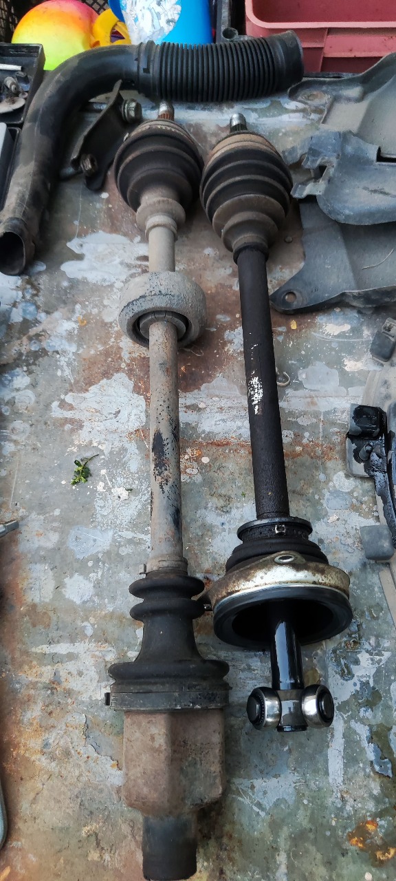

Правий, лівий привода вийняв
/upload/iblock/3e1/iz8i6dgo5c8zin5pntk9h9fvdi10d6zz/IMG_20260919_185635.jpg /upload/iblock/b43/40avoqi2j0q78rua9afv3b8m72dddikh/IMG_20260919_185238.jpg /upload/iblock/4fb/3v3ps384y37nfbtyoauwsa329qo607gw/IMG_20260919_185538.jpg /upload/iblock/d25/zh9oue789qmthl8fe894r5bhisyfuoty/IMG_20260919_185544.jpg

Кріплення трубки ГУР від пірамника звільнив

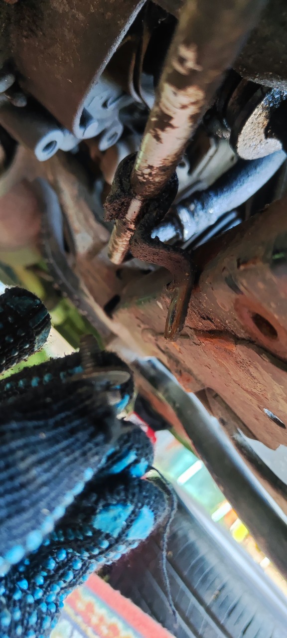

Від задної опори підрамник відєднав
/upload/iblock/706/spg73xn38gau6yu7i7k4l93xlrr7s2wl/IMG_20260919_181630.jpg
Тяги від кузова відєднав
/upload/iblock/8f4/n1j56mjsyuxssoenad868mbnvft8oxuc/IMG_20260919_191242.jpg

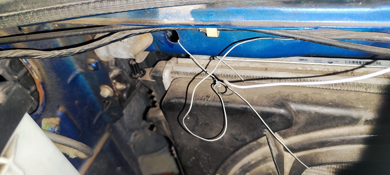

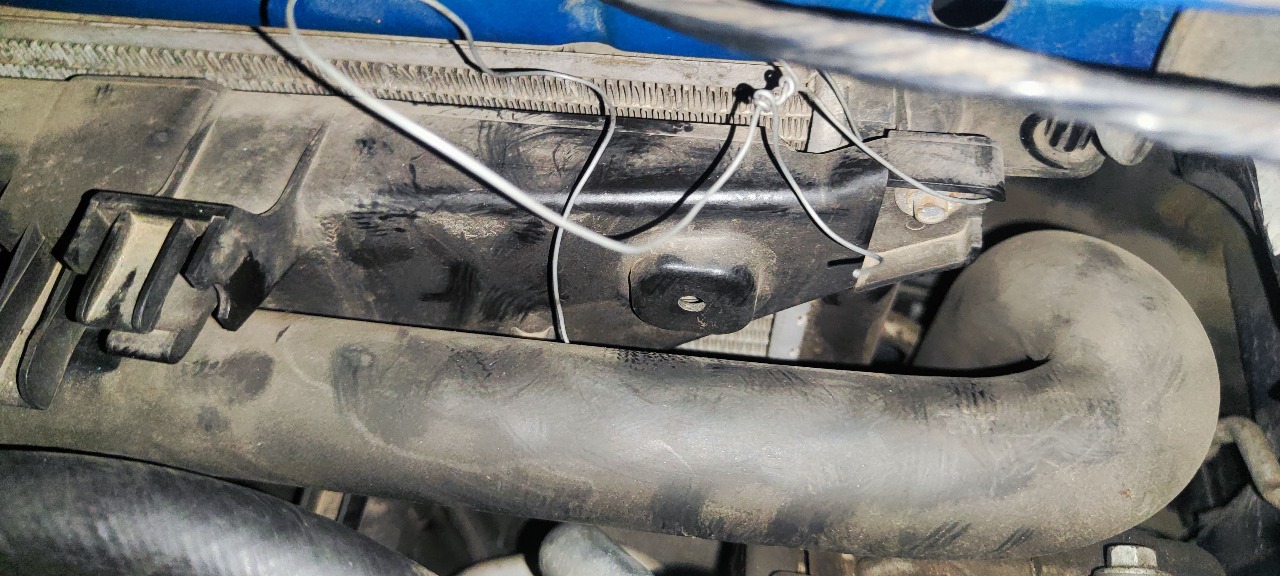

Радіатор підвязав
/upload/iblock/3d7/t1d8s0d589ortz0jn6gvlajftklbqo1q/IMG_20260919_193355.jpg /upload/iblock/709/h5izlmu1gb4fmxn1m256pwsavq8n9x2n/IMG_20260919_193404.jpg

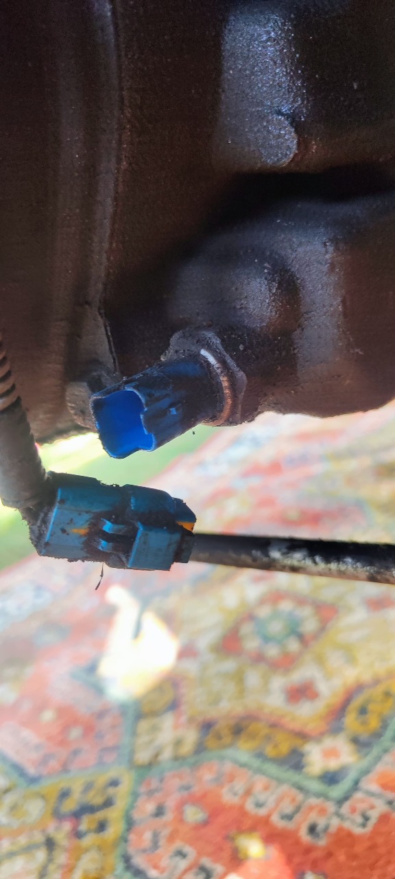

Розєм другої лямбди, відєднав
/upload/iblock/1e4/7w0vogon4cma6o8i6551k1c5rep0xypa/IMG_20260919_183857.jpg

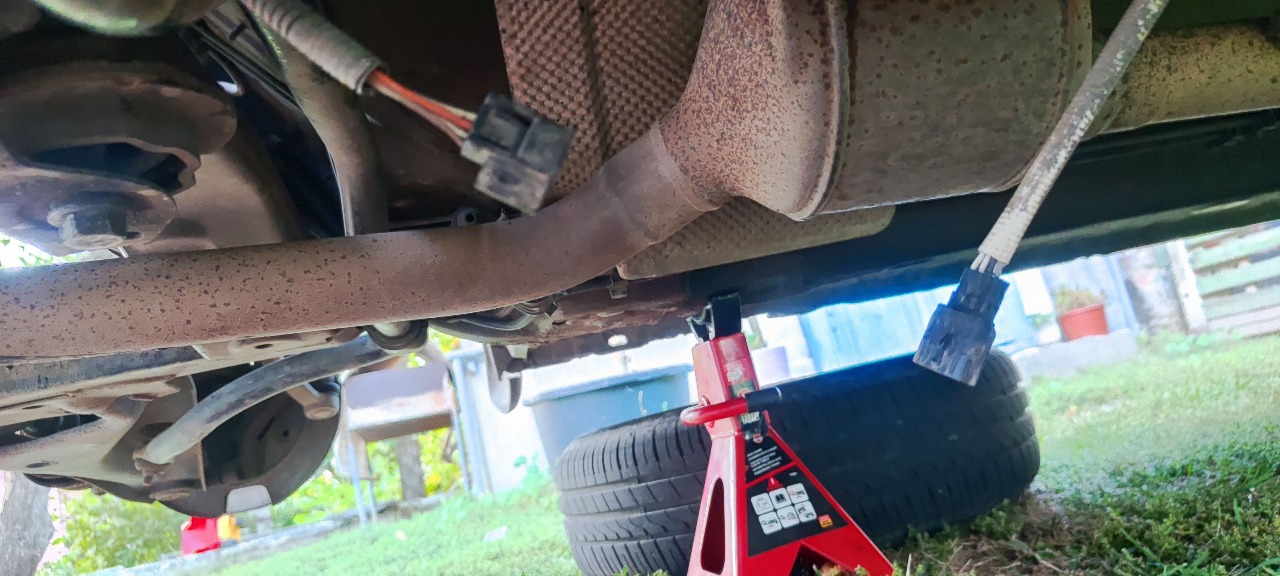

Вихлопну трубу відкрутив
/upload/iblock/c6a/erwlwcf04mzystfjxu03vrgefkvgg4lb/IMG_20260919_190407.jpg

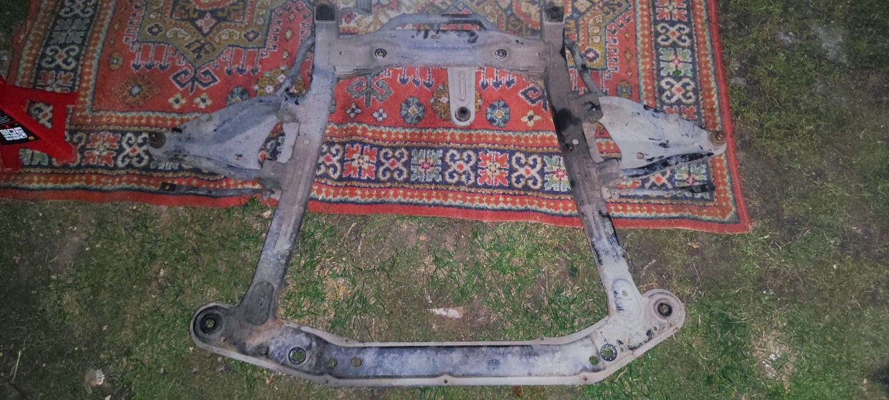

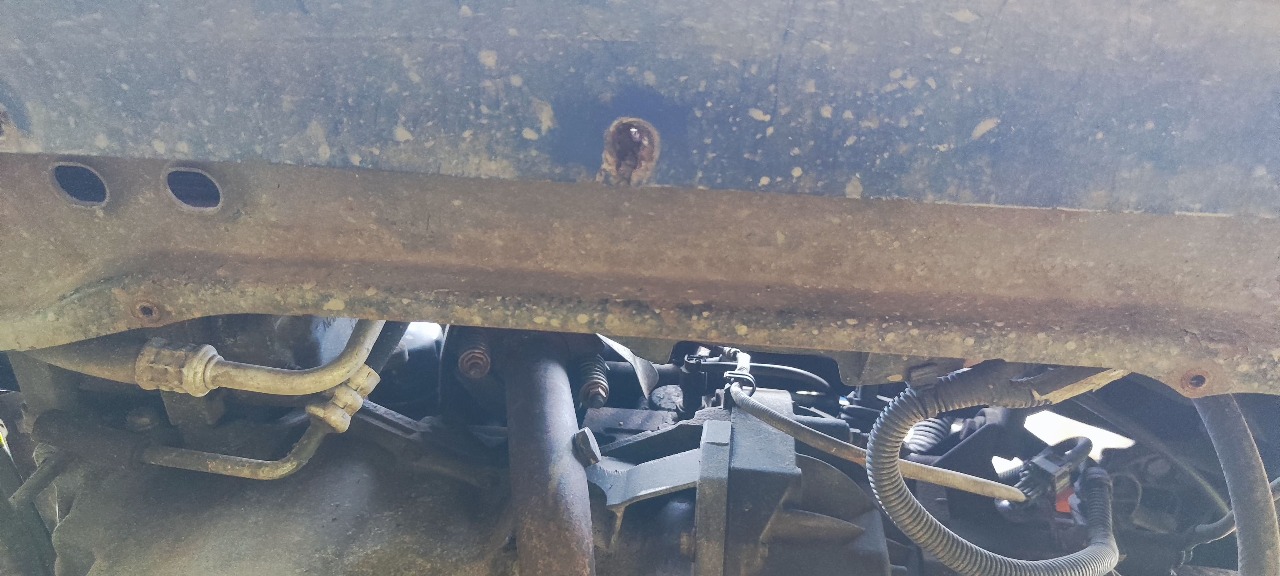

Підрамник відєднав
/upload/iblock/9c1/ilqhnyw3morw3y84zu6bdrtntyrakw0v/IMG_20260919_192017.jpg /upload/iblock/b40/56475f1xxzqlra9q8qqo8mp7m97uu11i/IMG_20260919_193822.jpg
/upload/iblock/152/8qr3396cxaix7u5x9me1hj09vwrdiq17/IMG_20260919_192612.jpg

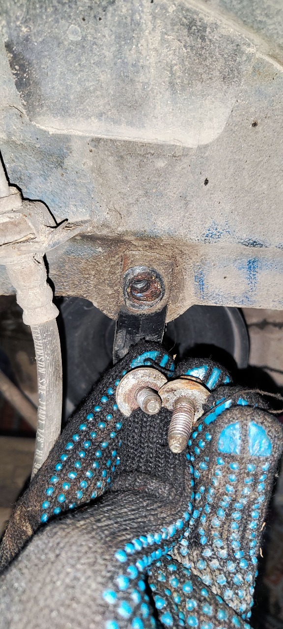

Замітки:
1. Радіатор нуна було підвязати завчасно - ловив на ходу.

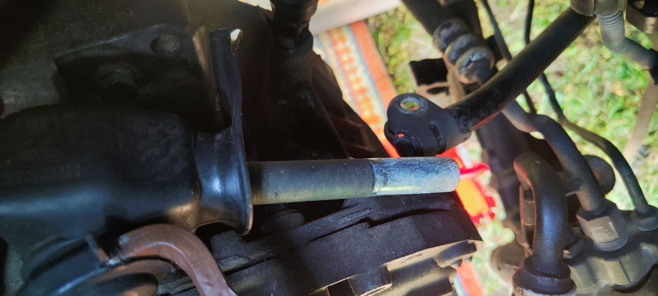

2. На відміну від КПП JR5 правий привід просто надітий на шліц вала - не тягни за гранату!
3. Якщо лівий привід не знімати - мастило мона не зливати.

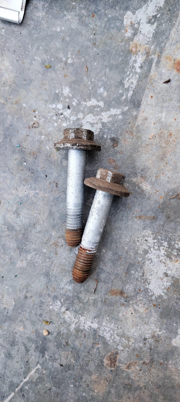

4. Права шарова здохла, знав би - замінив одразу, доки підрамник знятий.

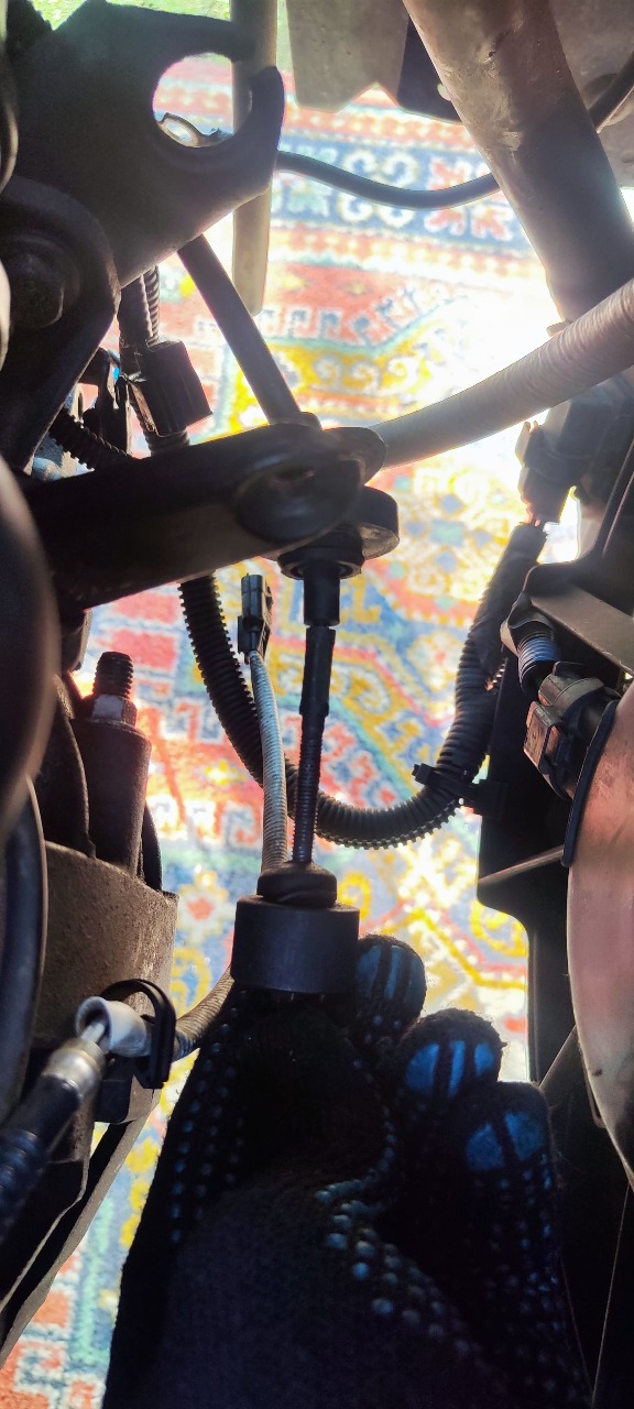

Тягу ручки КПП відкрутив
/upload/iblock/423/kqi8m5vbefuf2n3zkkzjepgfd7b4cxvj/IMG_20260920_095132.jpg /upload/iblock/4c8/5599y6hzulzj0wjufc8j8loxmrwfy684/IMG_20260920_095127.jpg /upload/iblock/f74/7tatxc36bit9wzisxspbv4b8l9tlzx61/IMG_20260920_101032.jpg

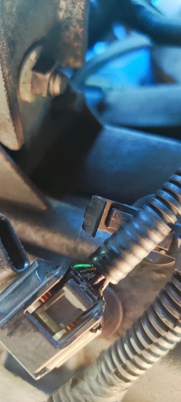

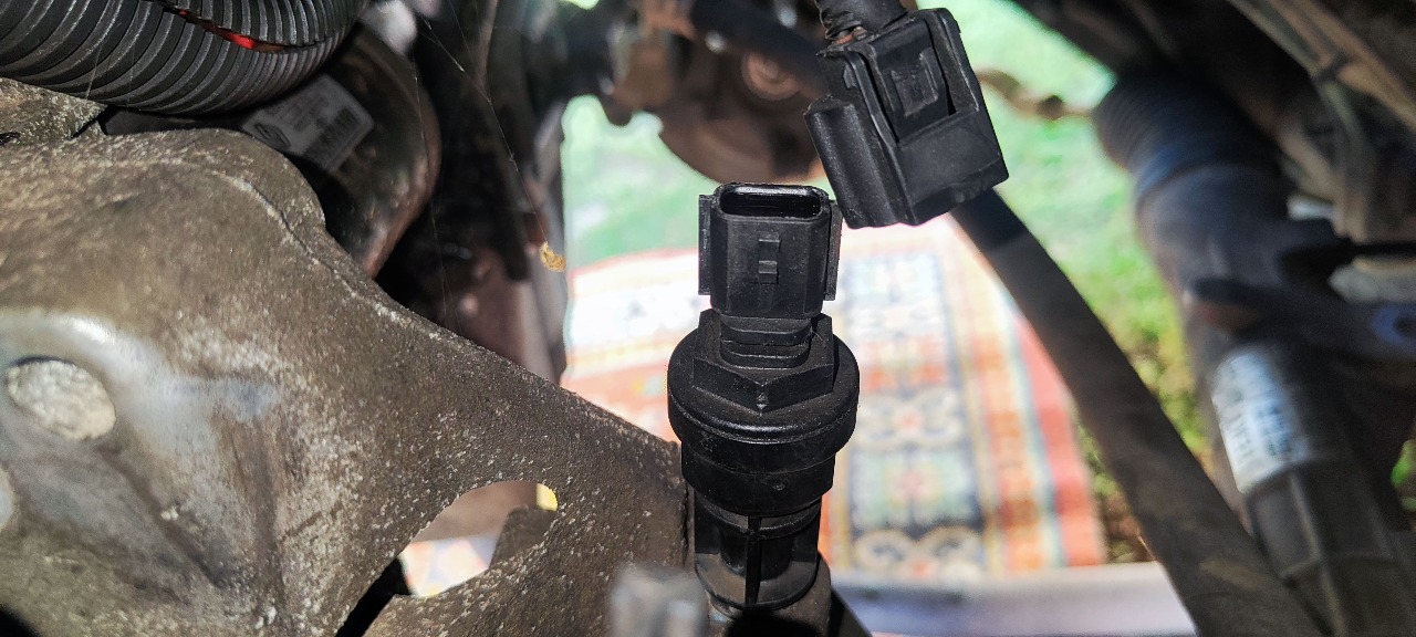

Датчик швидкості, відєднав
/upload/iblock/df9/pbwr34uh7p8boo92ab7wq219n2p078y3/IMG_20260920_101257.jpg

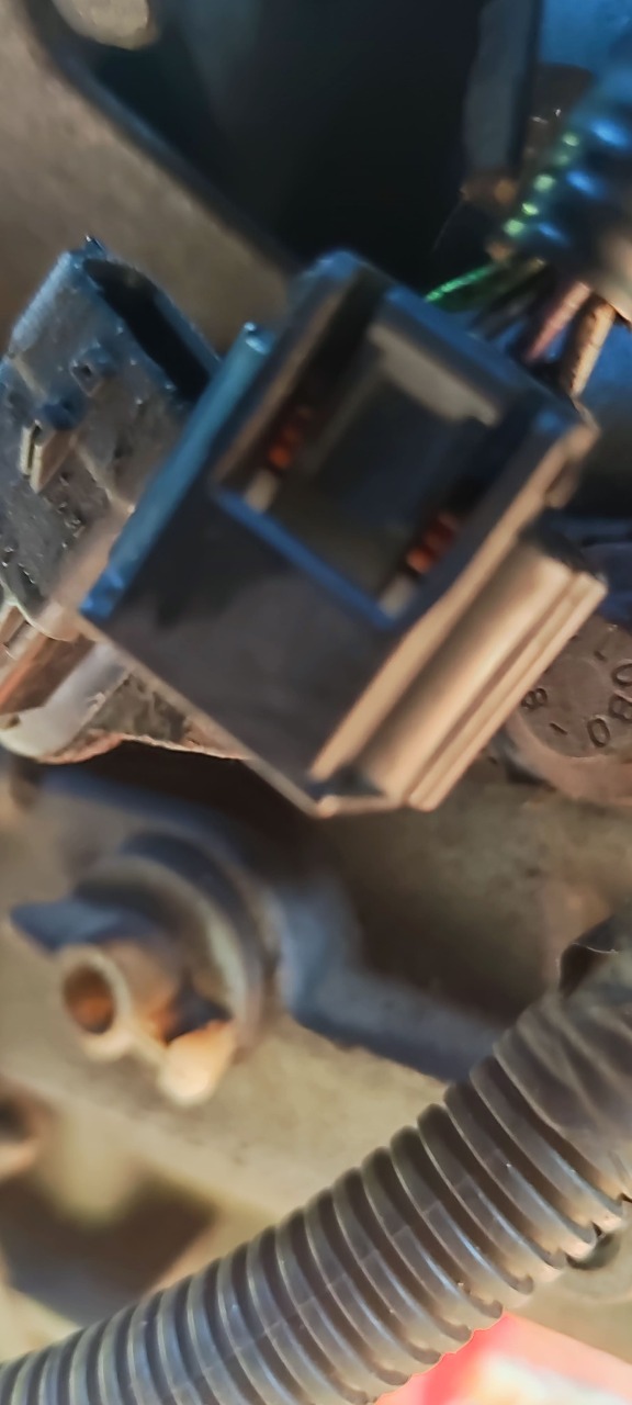

Розєм першої лямбди. Відєднав
/upload/iblock/dba/f1mi8uneut9gnrqdl4540mqp3o2ennwm/IMG_20260920_101922.jpg

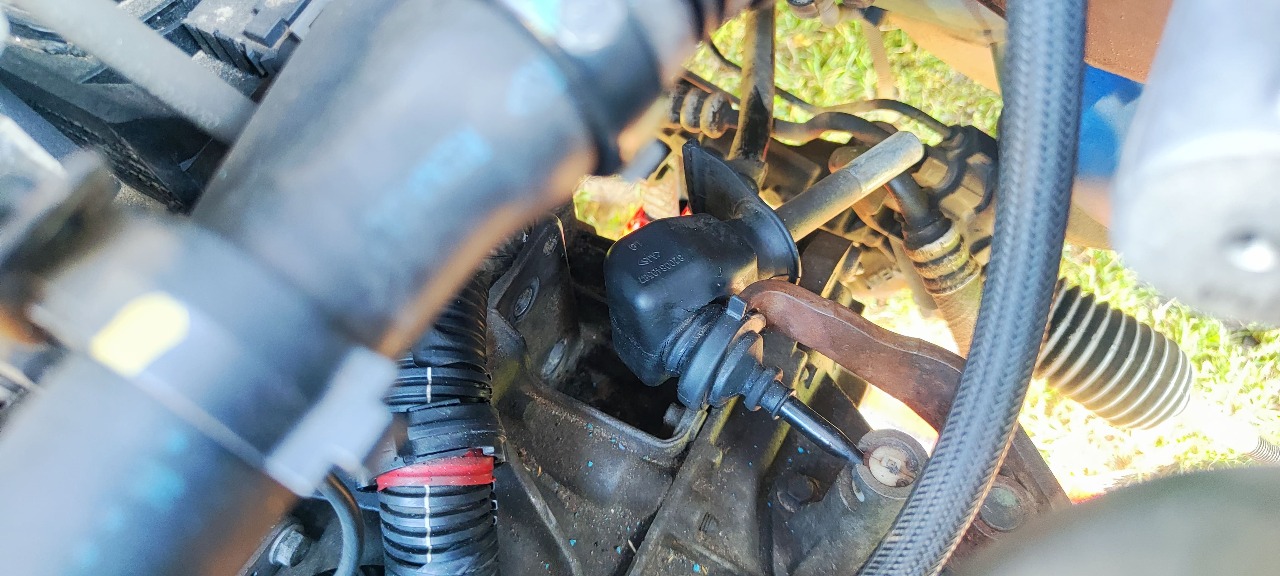

Розєм датчика заднього ходу, відєднав
/upload/iblock/3d3/nf2y9tmnhwdxfiylndj7sseqh4fuu6jw/IMG_20260920_101653.jpg

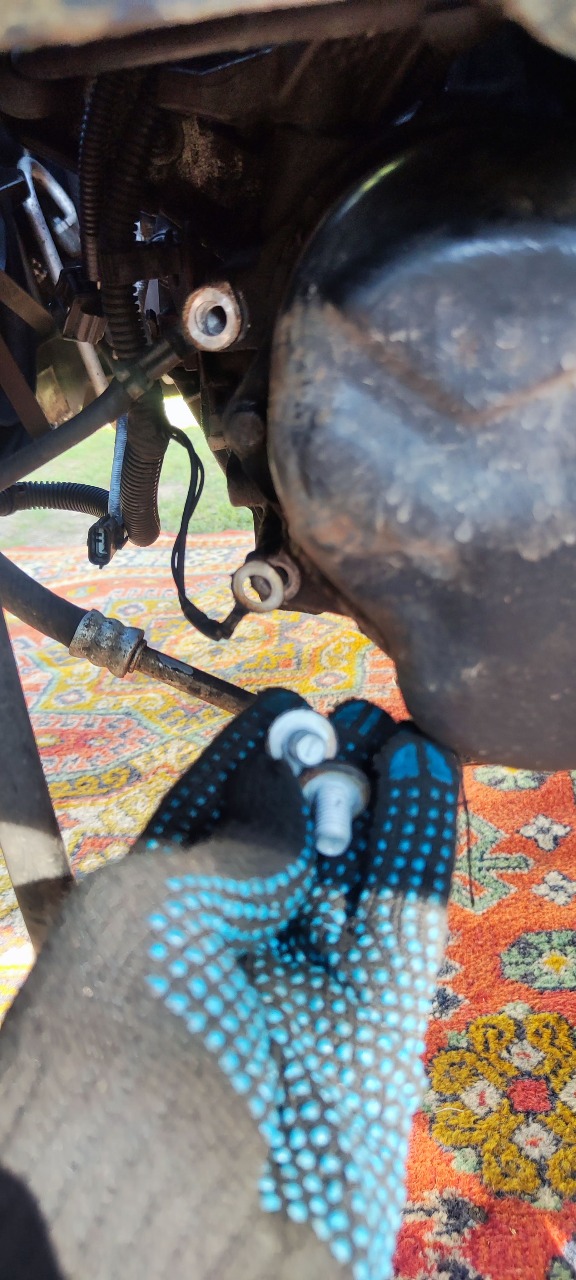

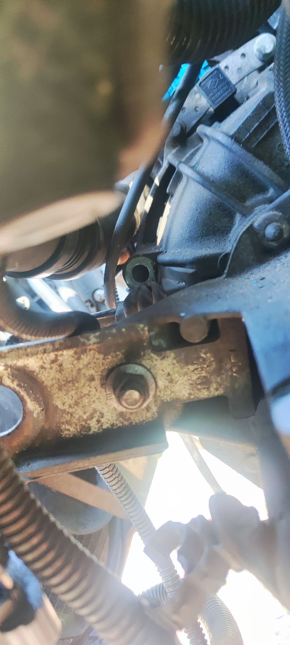

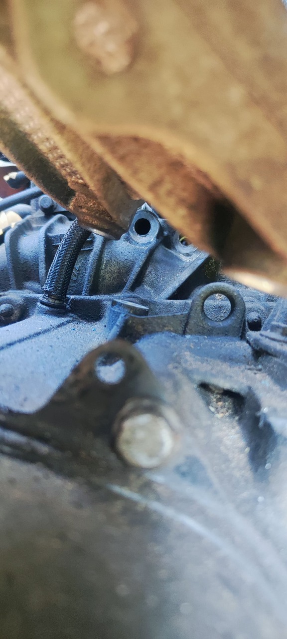

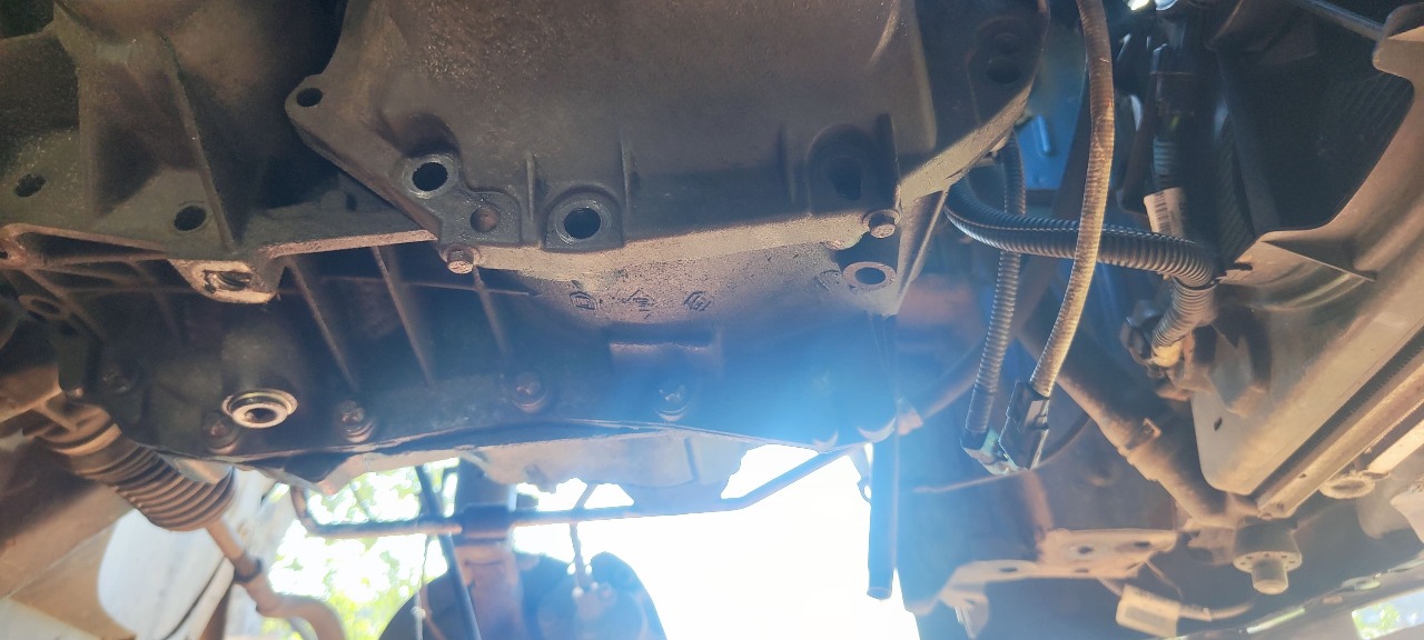

Кріплення КПП до опори, відкрутив
/upload/iblock/180/kmn4nm3btay11c795znhfw2nj0llyfag/IMG_20260920_101611.jpg /upload/iblock/110/vfcesqzjhudkhxkhunbuka30c53wwhl8/IMG_20260920_105901.jpg
Нижні болти КПП, відкрутив
/upload/iblock/eee/oq5g3rdt0qoqu5r5fumd1s07ygrn1v60/IMG_20260920_104409.jpg /upload/iblock/869/t3ongln1jrjfrqk8k0awbnk2k0k43a8p/IMG_20260920_104412.jpg

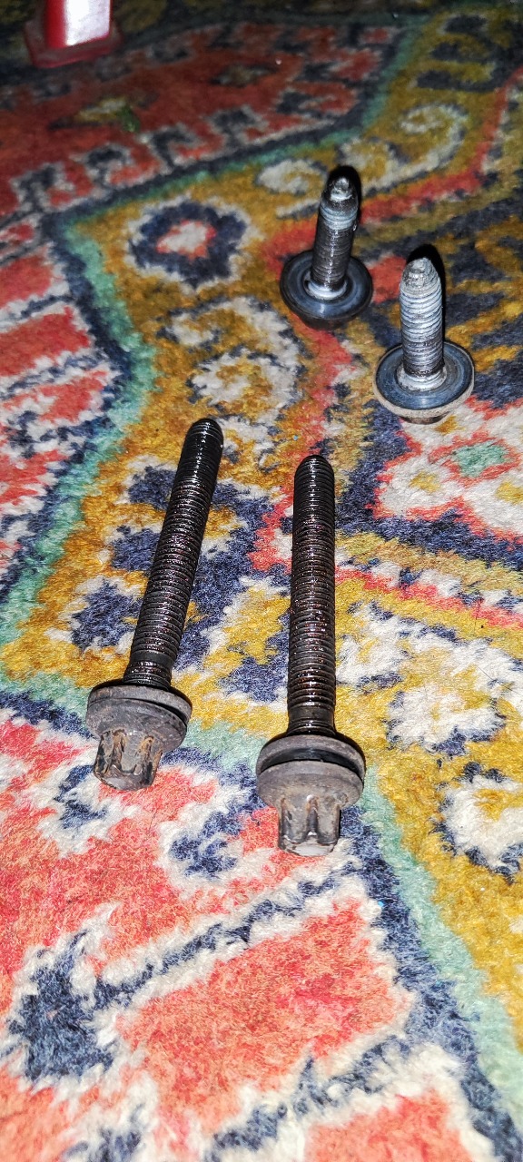

Нахилив КПП та відкрутив верхні болти
/upload/iblock/5c9/gisvvsidxvumwvoqsb3fukv5w6pm0ic2/IMG_20260920_111608.jpg /upload/iblock/c83/ft07jz0hchoboi50afhxnctv6id6bodm/IMG_20260920_111602.jpg /upload/iblock/a89/ey16f7bt34nqmdc1efc34k7mcb6g9qct/IMG_20260920_111552.jpg

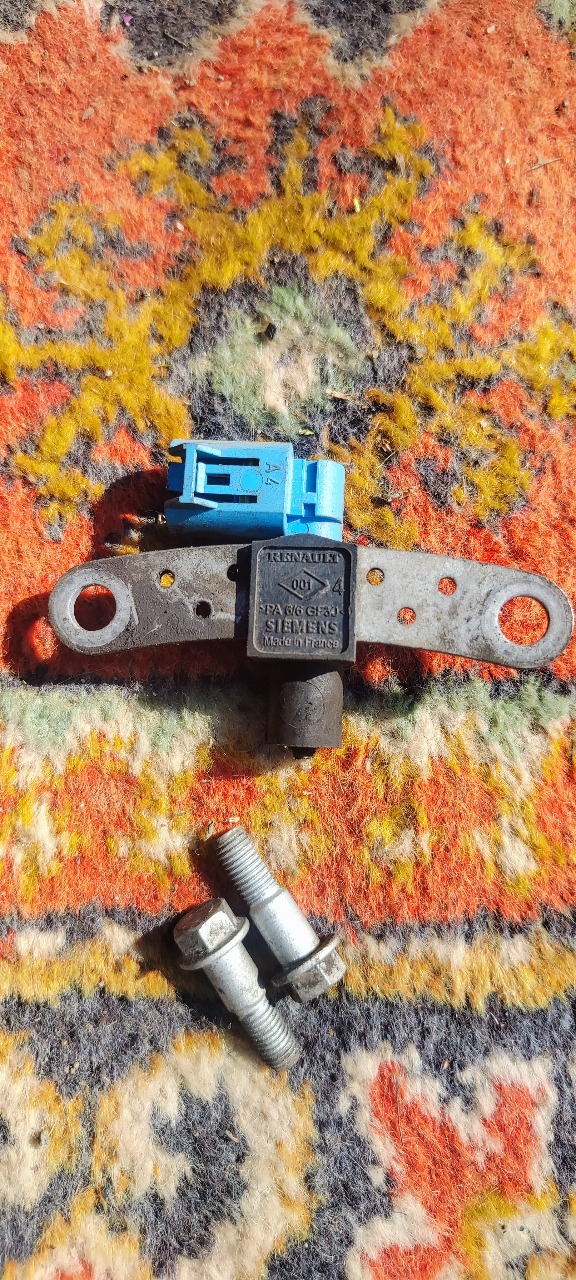

Датчик положення колінвала, зняв
/upload/iblock/117/pwn2m0ganbqfel27g1dbe7vva814duwo/IMG_20260920_112704.jpg

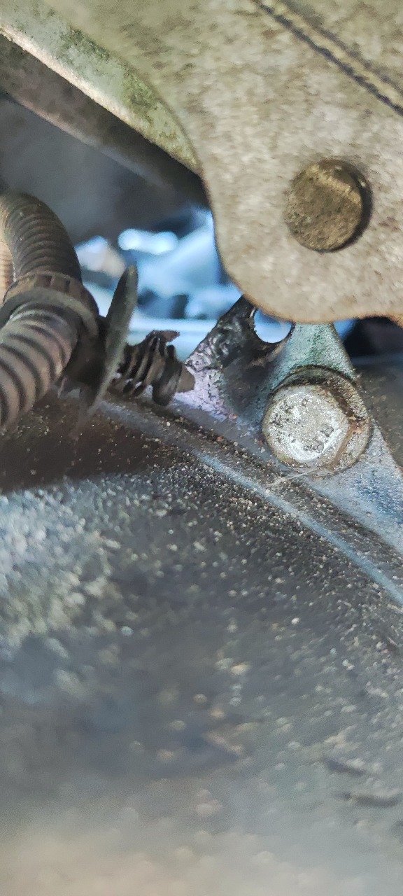

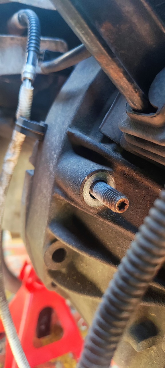

Гайки направляючих КПП, відкрутив
/upload/iblock/c1e/oho74x14xhyh2qli02ngyd3pf31v1ba2/IMG_20260920_113655.jpg /upload/iblock/c65/7d8fhcvbztw2l1yel5zuqlm16y5qescz/IMG_20260920_113646.jpg /upload/iblock/284/cy5ooqzpit3bpr3jsox2kbxzn7on7b6a/IMG_20260920_113636.jpg

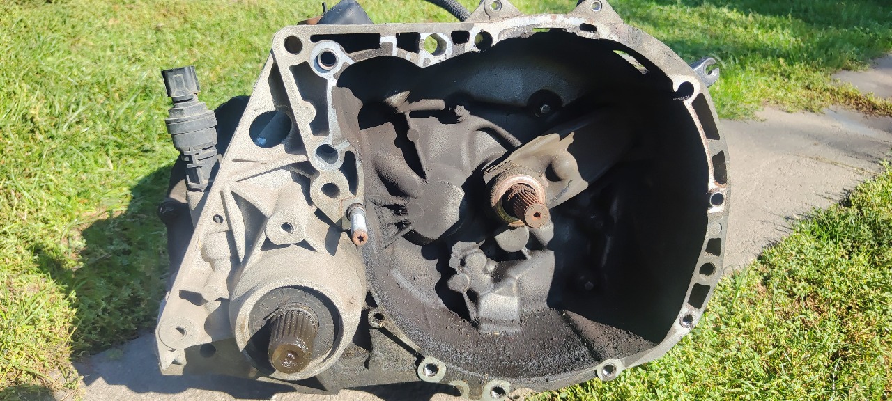

КПП, зняв
/upload/iblock/b9a/hhx134sejgmdm5dau00t1043255l6eaj/IMG_20260920_120000.jpg

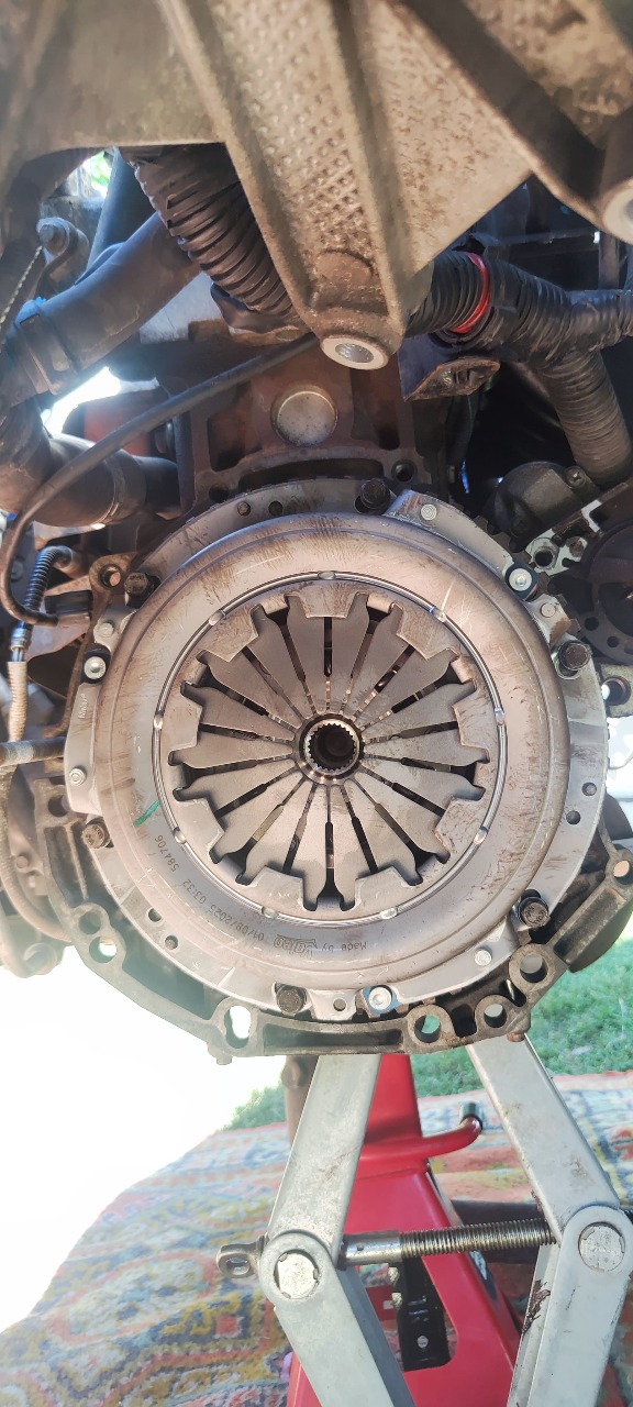

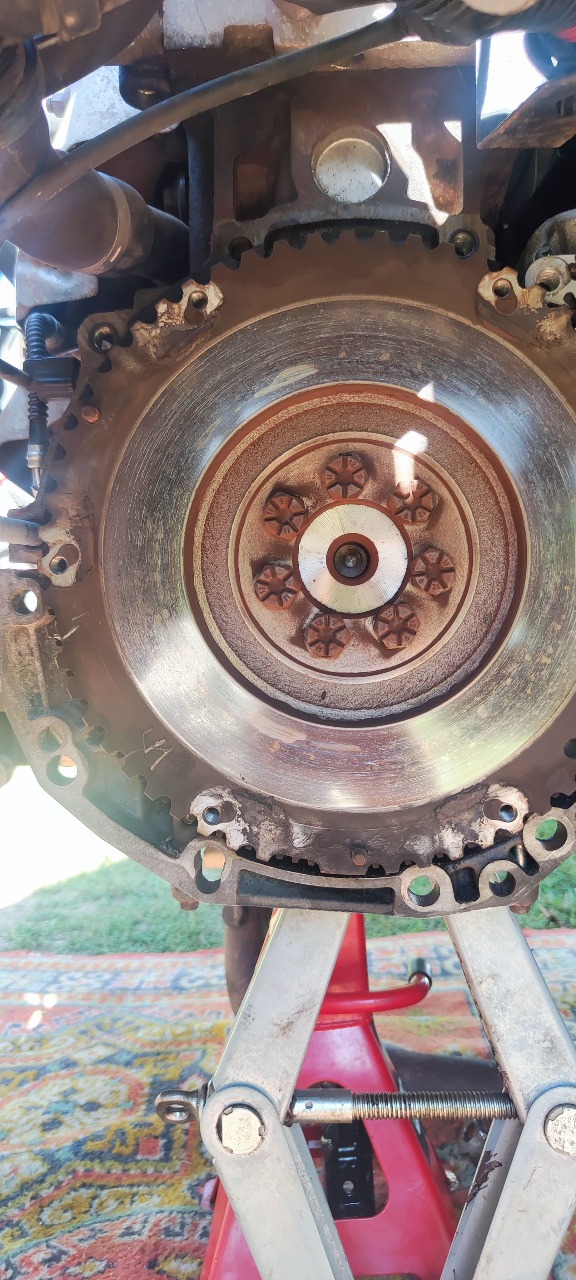

Корзинк і диск, зняв
/upload/iblock/bb5/jq9n9j3otnpbjitivygu7dbnnfa15wx1/IMG_20260920_115611.jpg /upload/iblock/04d/v7n1qndmwuva4mjz1tmu256my2arie2c/IMG_20260920_120737.jpg

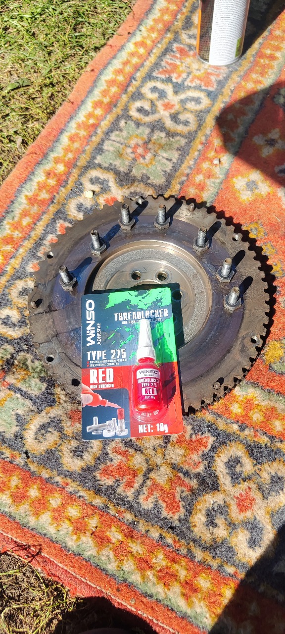

Маховик, зняв
/upload/iblock/101/rwheke0ihzv5lhrbiz5n57pd5x2jzhhi/IMG_20260920_121451.jpg /upload/iblock/b0a/vnz40auaqptgazikx7bn5exc0zjej69p/IMG_20260920_124914.jpg

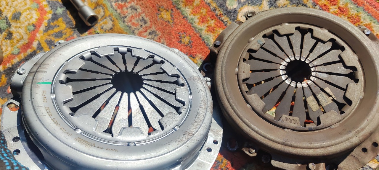

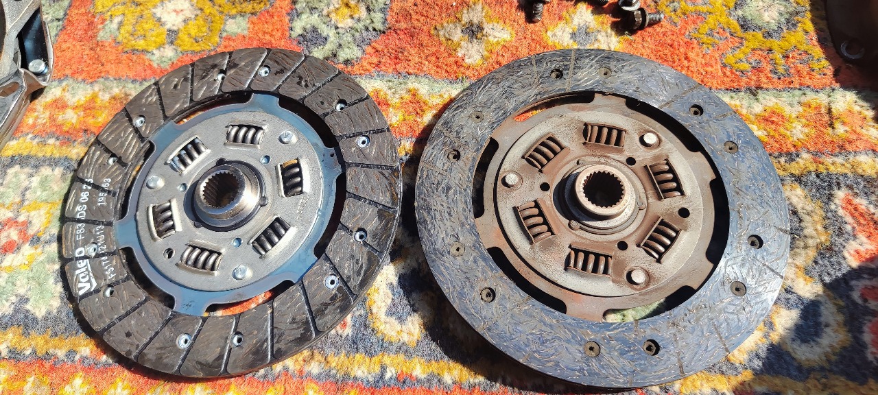

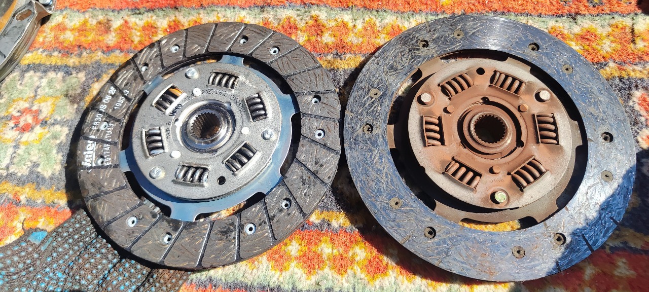

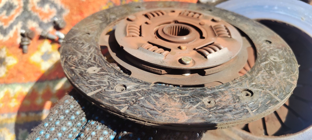

Диск, стертий майже внуль
/upload/iblock/957/3r0zaooszkftb4lcay0z6y91iiyyfvab/IMG_20260920_120809.jpg /upload/iblock/4a6/camf213x8hvjojywqwaw2exh57s1seqr/IMG_20260920_120900.jpg

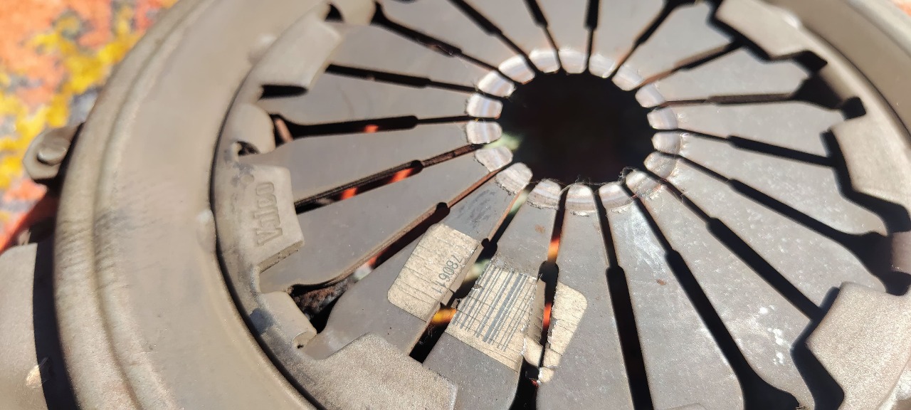

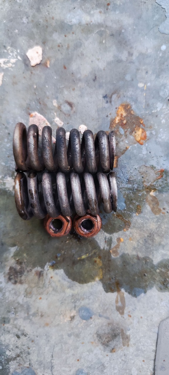

Корзина, пелюсткам хана, пружності нема
/upload/iblock/931/kemeb0wvbiqwti50tei4f26dexj6ajtd/IMG_20260920_120815.jpg /upload/iblock/939/joa2xub2dlisgaaqlbqcfbr3bx54ulfh/IMG_20260920_120904.jpg
Маховик, що новий, без виработки
/upload/iblock/c00/tpwgd6v9ro1qcksdt0wscthc2dqmcpzu/IMG_20260920_121454.jpg

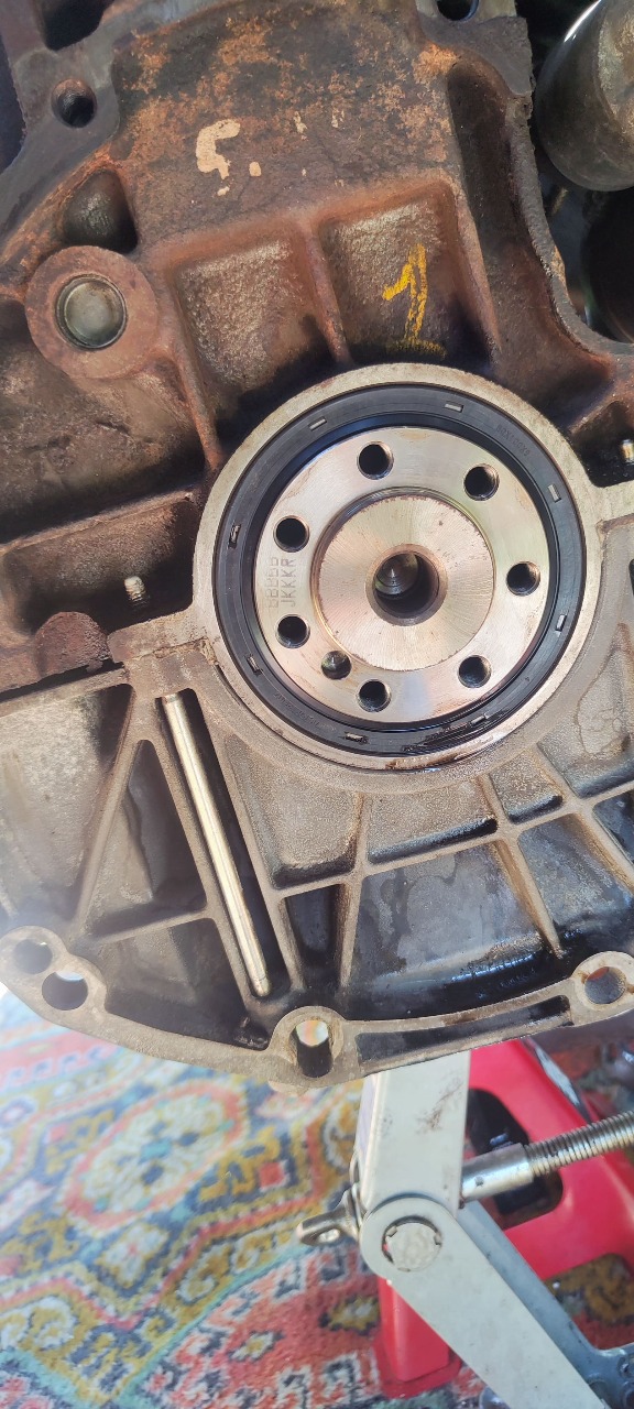

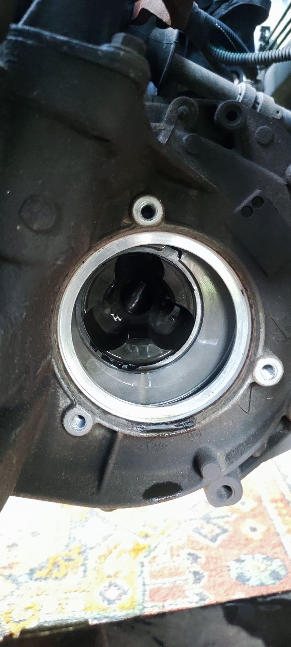

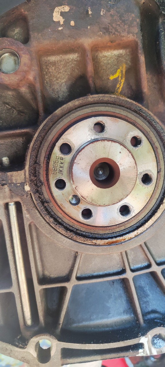

Сальник, потіє

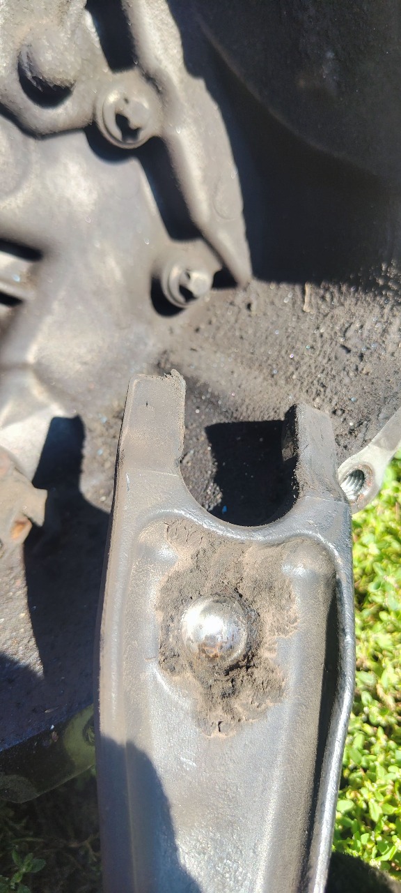

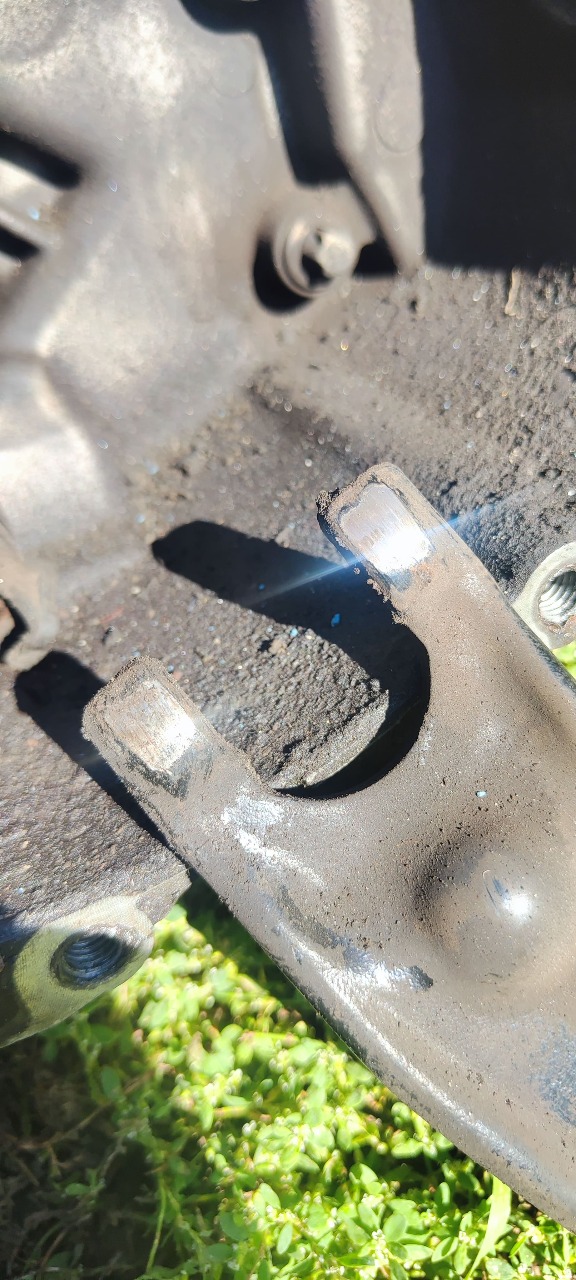

Вилка, в нормі
/upload/iblock/cc6/hpi8na9y949hi568bph6h0xv9eitw2mc/IMG_20260920_120159.jpg /upload/iblock/c50/m6n9wf433cfoxnj0fztej2jyyccxbn8v/IMG_20260920_120203.jpg

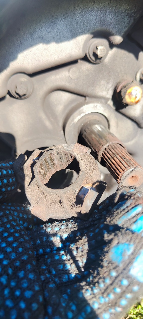

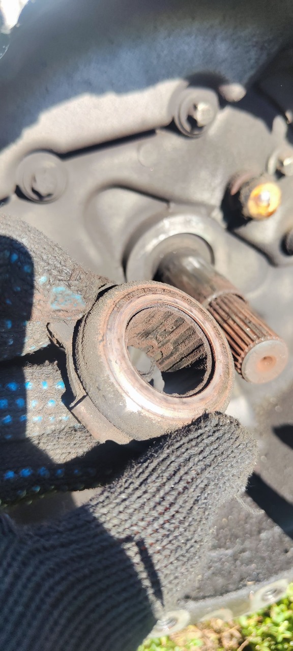

Вижимний, напівживий
/upload/iblock/dfd/euyskujok731w5kedu98yvbfrd8zwjqo/IMG_20260920_120114.jpg /upload/iblock/4f5/t1mh6r3hn10q6fjqjays2hnkc5py3cs3/IMG_20260920_120111.jpg

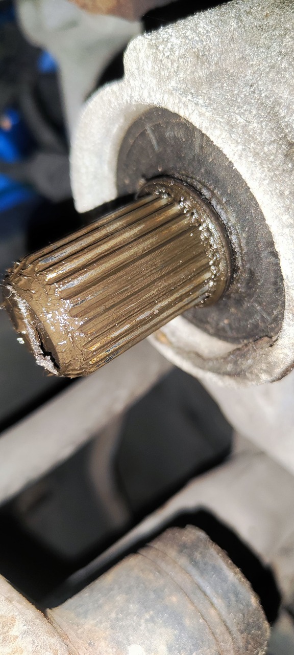

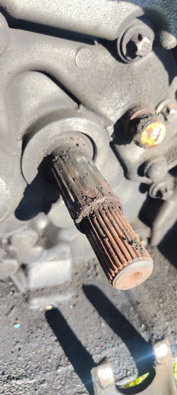

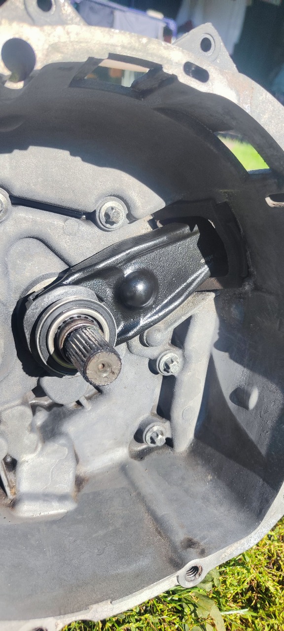

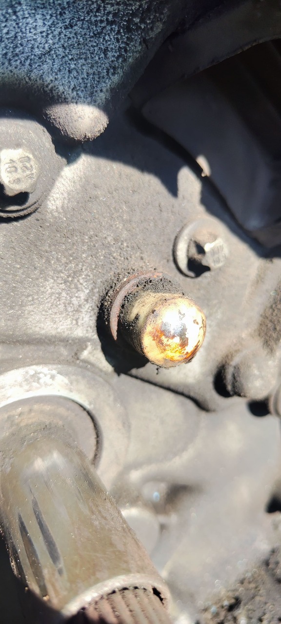

Шліци вала на місці, направляюча ціла
/upload/iblock/6ba/c3i9l94nqxhn1qvpzx06ysu8n1r21gxd/IMG_20260920_120102.jpg

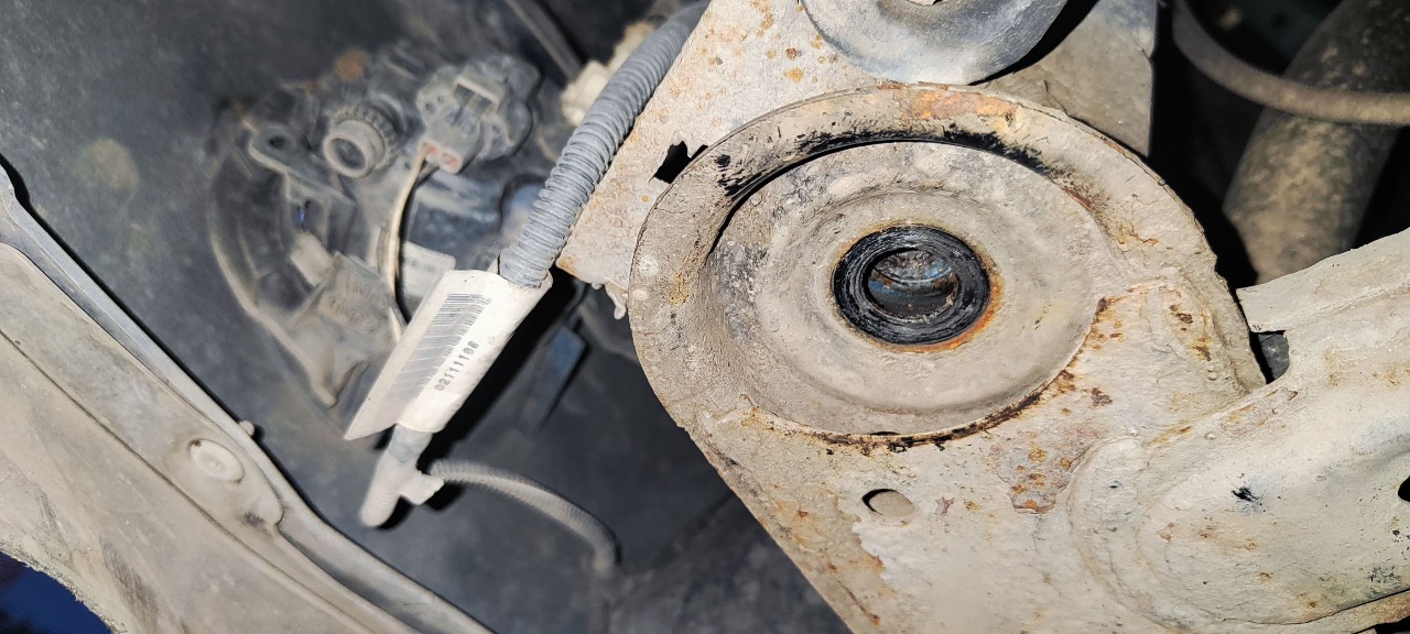

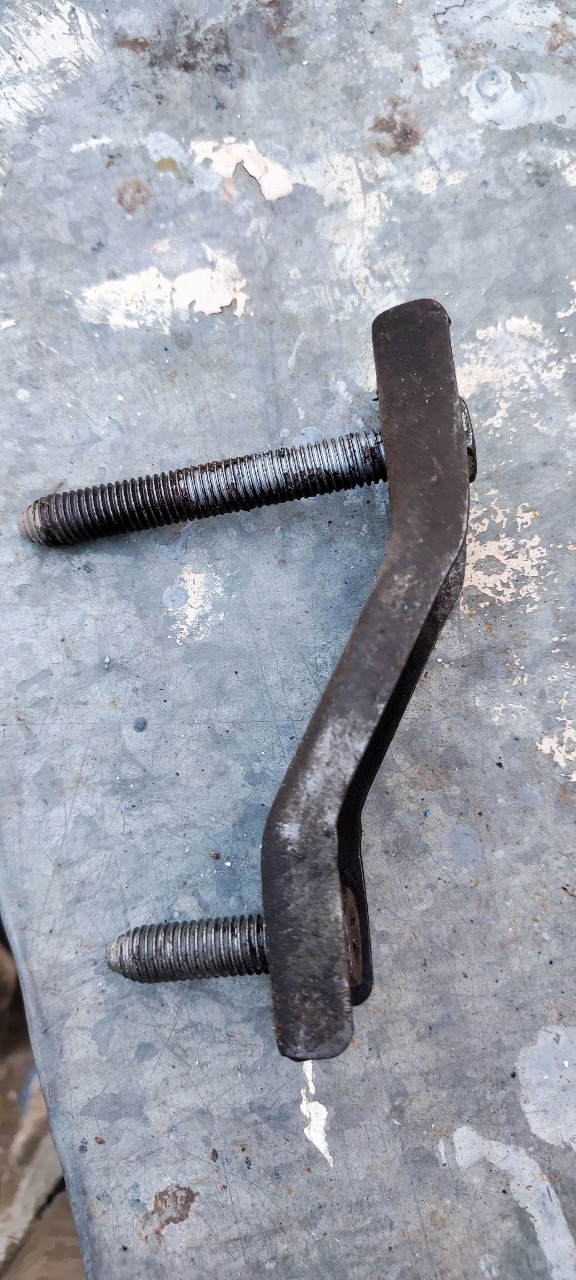

Опора вилки, в нормі
/upload/iblock/82c/rewh2189snt8c8ixxegaeu9v31wdzb7v/IMG_20260920_120204.jpg
Замітки:
1. КПП - вона тяжка! acklad  styrka
2. Не потрібно шукати півгодини третій верхій болт КПП JH3 їх лише два, не три як в JR5
3. Маховик, він обертається думай як стопоритимеш перед відкручуванням, викрутка впоміч.

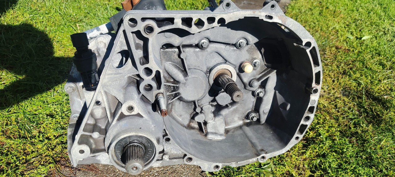

КПП, помив
/upload/iblock/e35/1whlgk6gzrijf167gpdmja4pag5bquos/IMG_20260920_145657.jpg /upload/iblock/6f0/7qu8gl5f210k81bxjzea4n3wwjxm433h/IMG_20260920_151054.jpg

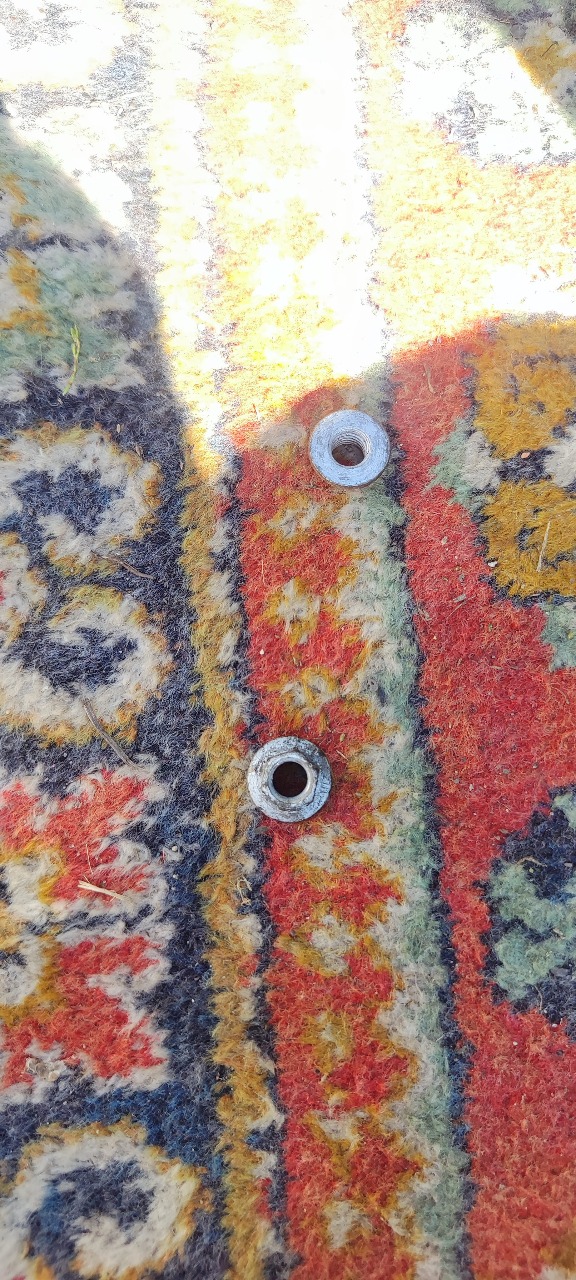

Опору вилки, щоб знав як зняти то замінив, лишив
/upload/iblock/529/3tu0fps1b1lrhsc8tyrdzcq58z7gmz5c/IMG_20260920_145657.jpg

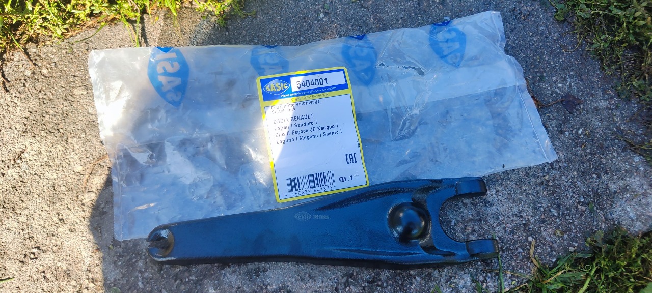

Нову вилку та вижимний, встановив
/upload/iblock/d66/okunhi0aanno0phexat5ds87pt6j5lf8/IMG_20260920_150439.jpg /upload/iblock/6b5/8x34c0xc90xxhxdiflg538uy83jb3wkc/IMG_20260920_150344.jpg

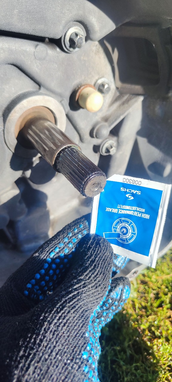

Напрямні шліци, змастив
/upload/iblock/1e3/v5ykkr2as6qh2sf0z41vn1212ddwd6tr/IMG_20260920_150154.jpg
Сальник двигуна, замінив
/upload/iblock/4a9/ph3u0ovps8d83cxmvaacg14dphxgaop2/IMG_20260920_130139.jpg /upload/iblock/c0c/t7yp0g612v3b619rzaqvzhblrqhythe4/IMG_20260920_125437.jpg
Маховик, встановив
/upload/iblock/db5/q2dlg5l47ppqc74py8cyu80z0y74s75w/IMG_20260920_131734.jpg
Корзину і диск, замінив
/upload/iblock/402/kcum23wes2oxzmu13o3znt3yur1nkbds/IMG_20260920_135742.jpg

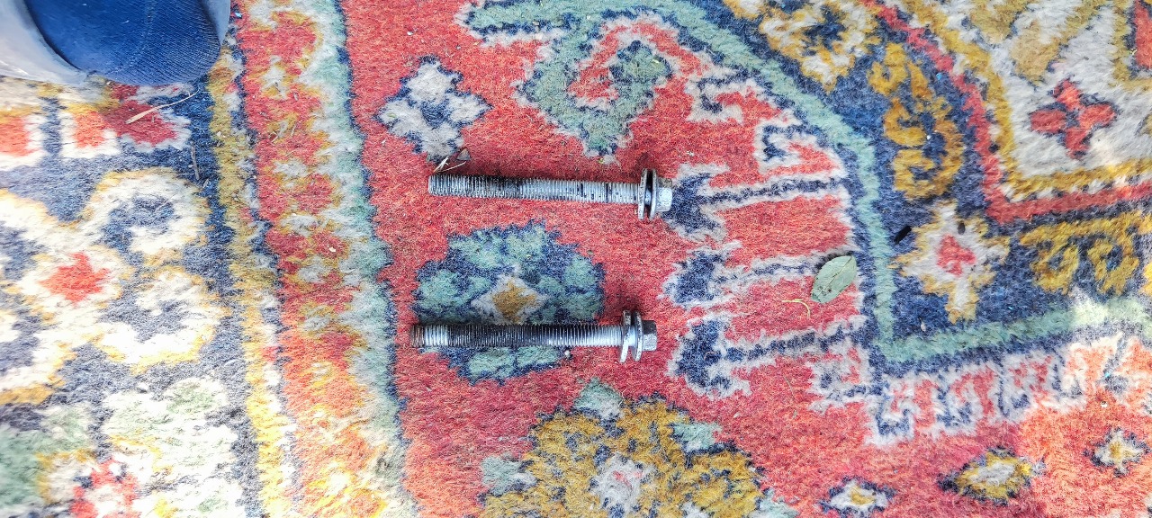

Замітки:

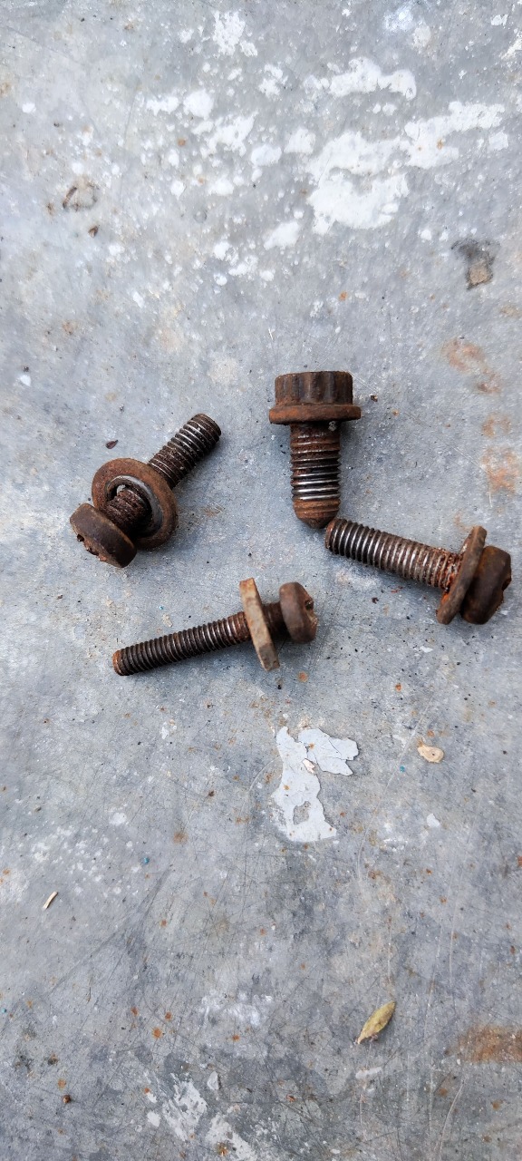

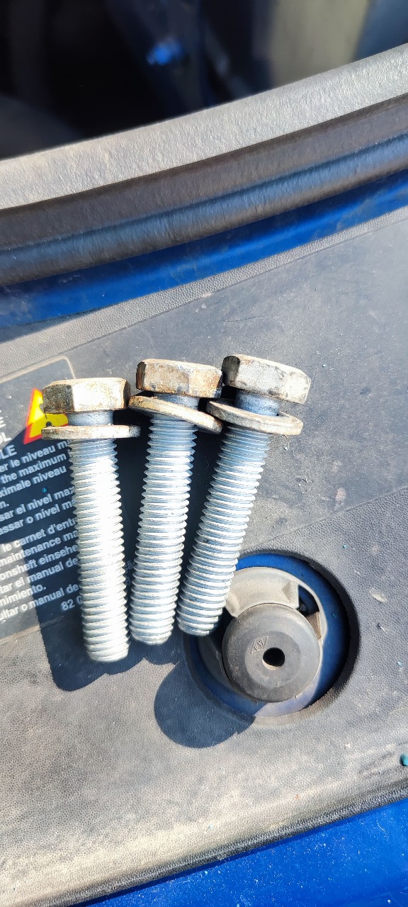

1. Якщо три болта опори КПП не притягують її подумай чи це не три болта кріплення стартера були fool

3. Напрямної диска в комплекті зчеплення може і не бути  dntknw
4. Мастила для змащення шліцов вала КПП в комплекті зчеплення також може не бути  nose_eat

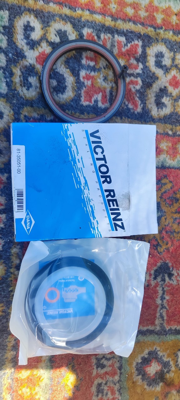

4. Сальник колінвалу VICTOR REINZ 813505100, 525 грн

7. Фіксатор різьби червоний 10г WINSO 300900, 75 грн
