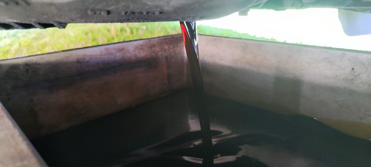

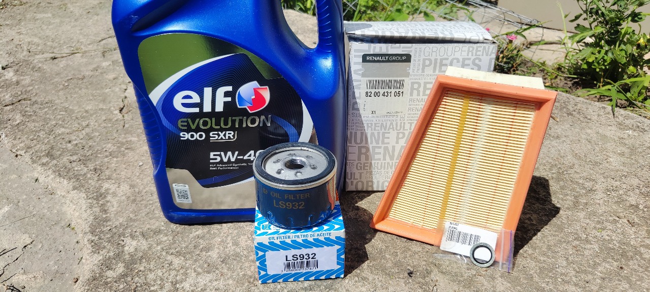

LOGAN. ТО
/upload/iblock/b8a/ifld338mq2mkpi6xjr20vxrzxo3tr7ct/IMG_20260719_125437.jpg /upload/iblock/b25/14xbhlhj1jej518xa8b23q93f7aasxej/IMG_20260719_120457.jpg
Замінено:
• Мастило Elf Evolution 900 SXR 5w-40 1750 грн
• Фільтр мастила Purflux LS932 208 грн
• Фільтр повітря 8200431051 481 грн
Злив 3.7 л, залив 4.5 л

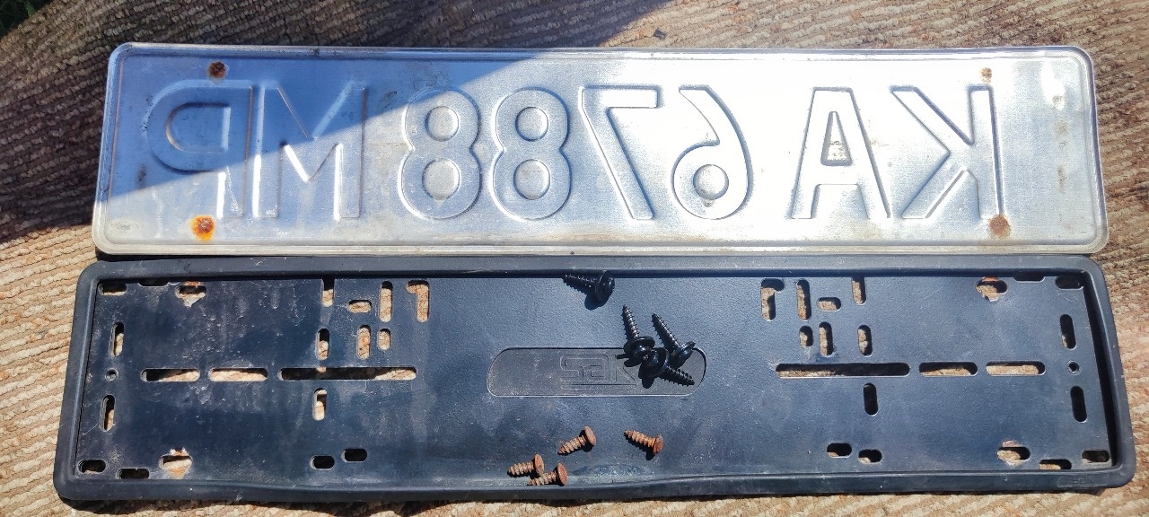

▼Додатково замінив кріплення номерної рамки
/upload/iblock/74f/8y31335jzz9bihpnyjbckyh5z8qrqv21/IMG_20260719_114546.jpg
