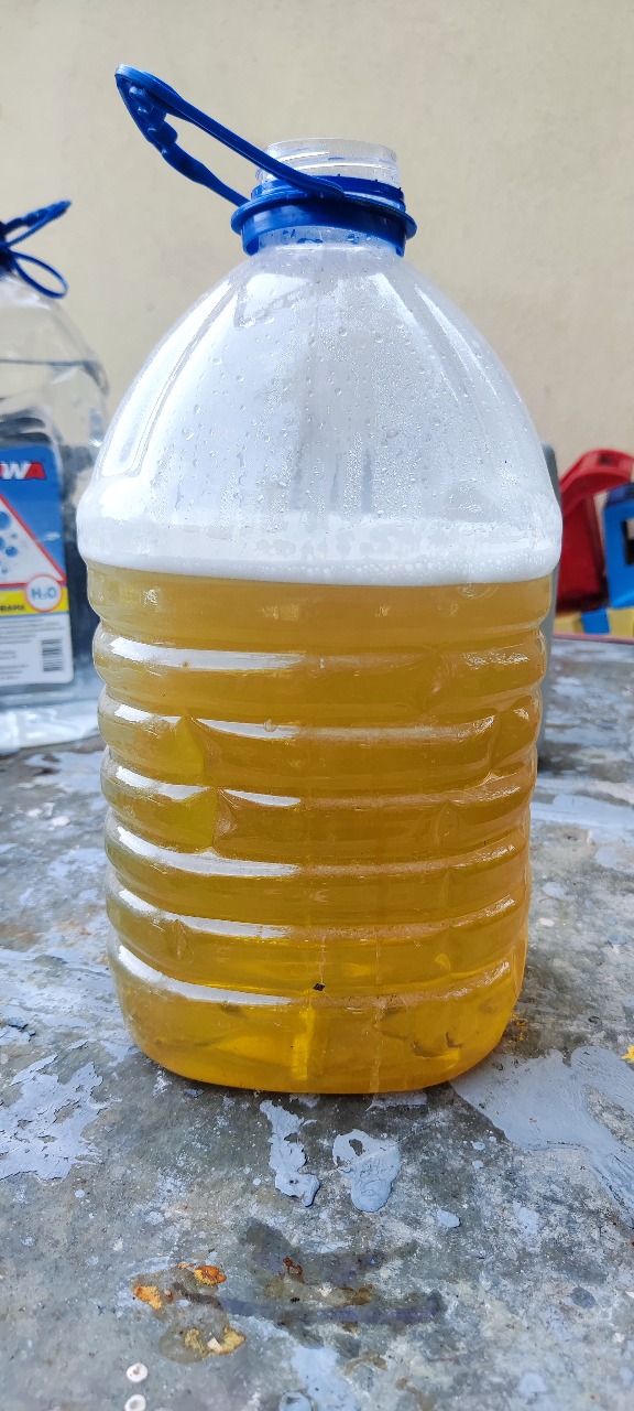

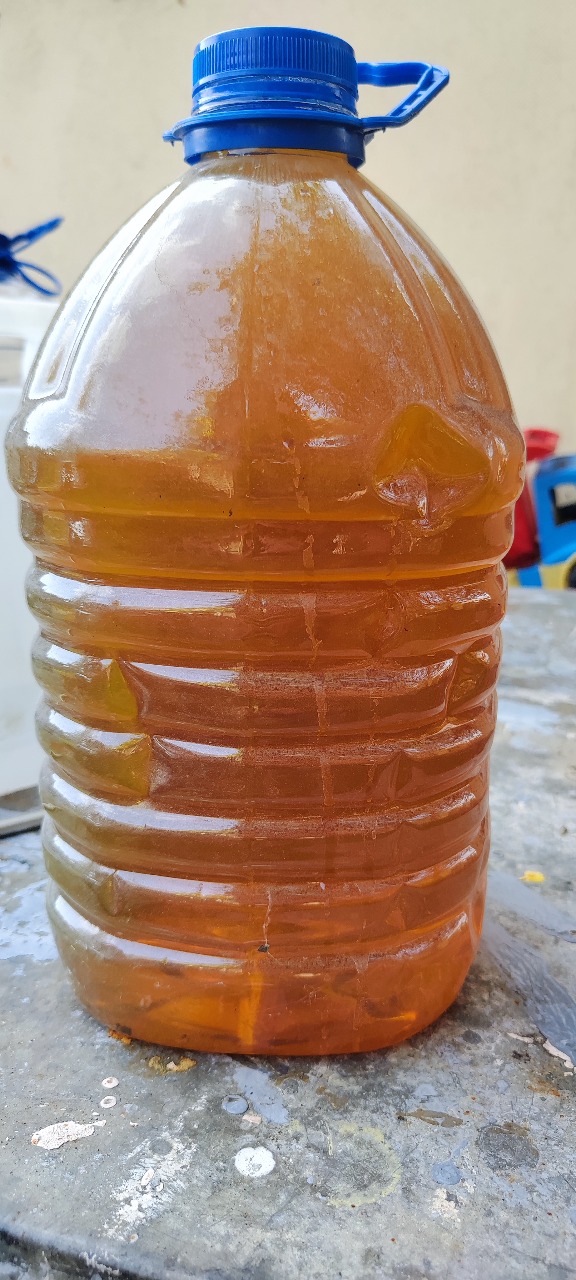

799 Відредаговано igorsh88 (Сьогодні 09:32:11)
АНТИФРИЗ. ТЕРМОСТАТ
/upload/iblock/b40/c94wepo538ln9isfuqx32kfrhgdk99an/IMG_20261004_141925.jpg

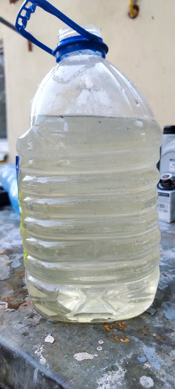

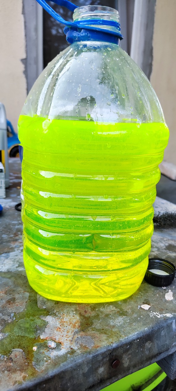

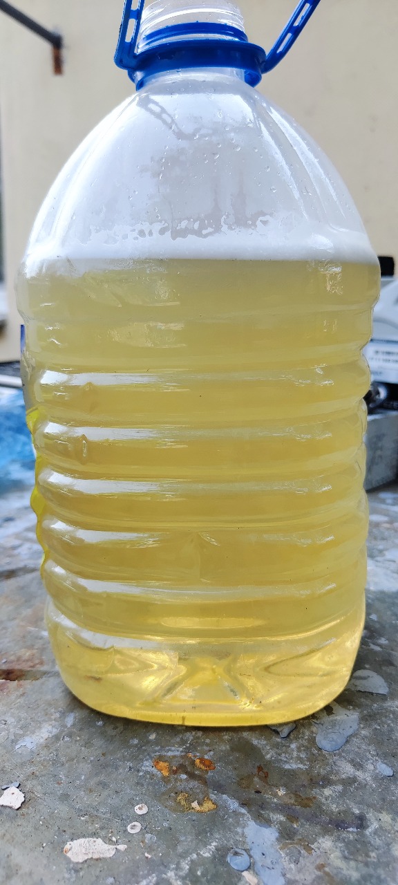

Замінив 5-ти річної давнини антифриз з промивкою.
/upload/iblock/965/lddr36vluxxufo9tm5eky5m4kyd6xjg2/IMG_20261004_151834.jpg /upload/iblock/4ec/44d6fke6mkgcxle9kccu0t11gn39ycox/IMG_20261004_153912.jpg /upload/iblock/3f7/c8706q02mbnwbbu12s0wzq174u9kqy0p/IMG_20261004_155436.jpg /upload/iblock/9ce/6e0b0hjfb6o31bgs31h0pphj7ua5v3ok/IMG_20261004_160922.jpg /upload/iblock/cfe/ybuz06sji6v3eofjfhp54eswkua5c54i/IMG_20261004_171358.jpg

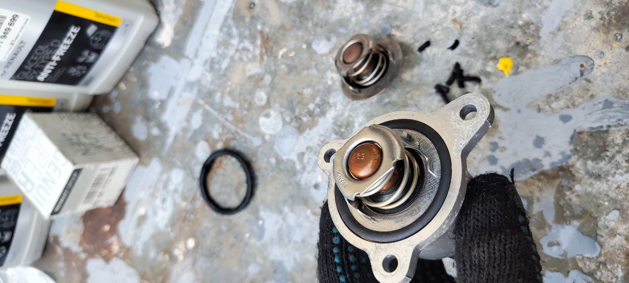

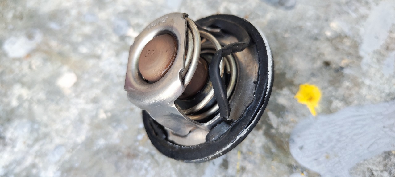

Та термостат, що вже не тримав робочу температуру
/upload/iblock/133/6xo63bd4qbk0ae385szzlsn8ax46hgtq/IMG_20261004_161940.jpg /upload/iblock/903/j59yfx10tn7r4wge1u034djoerusy3ah/IMG_20261004_162025.jpg

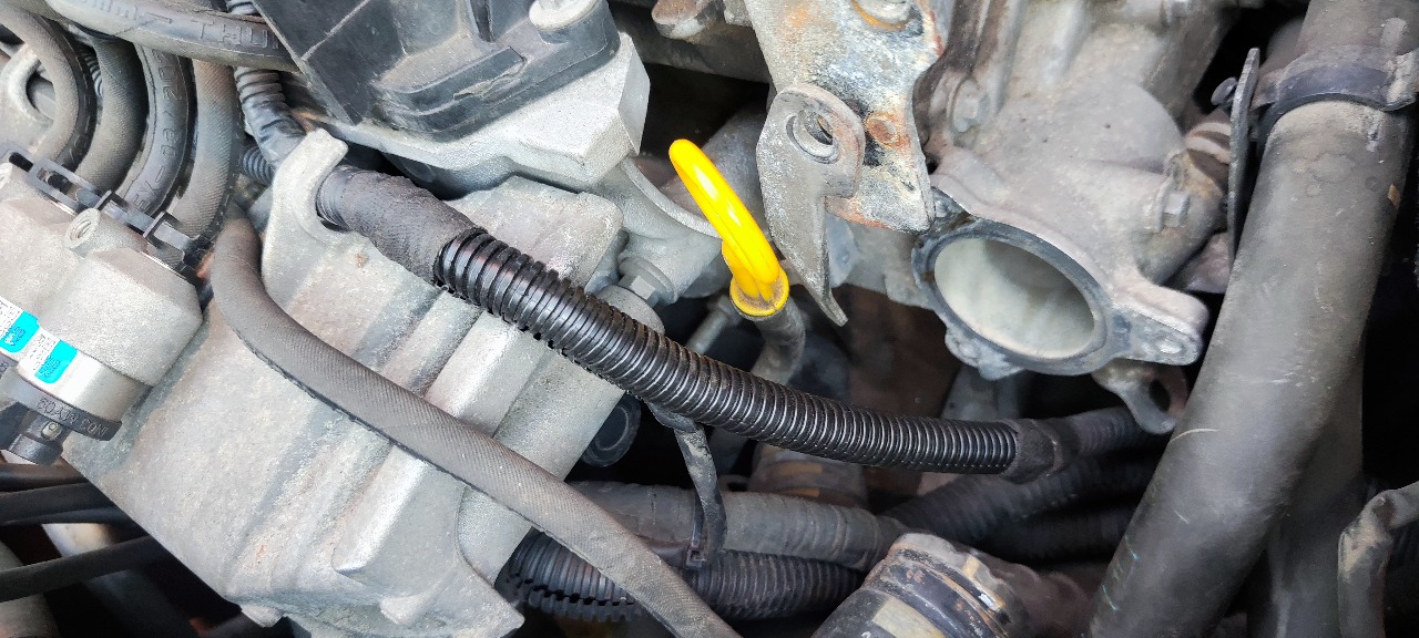

Додатково, замінив ділянку гофри під ним

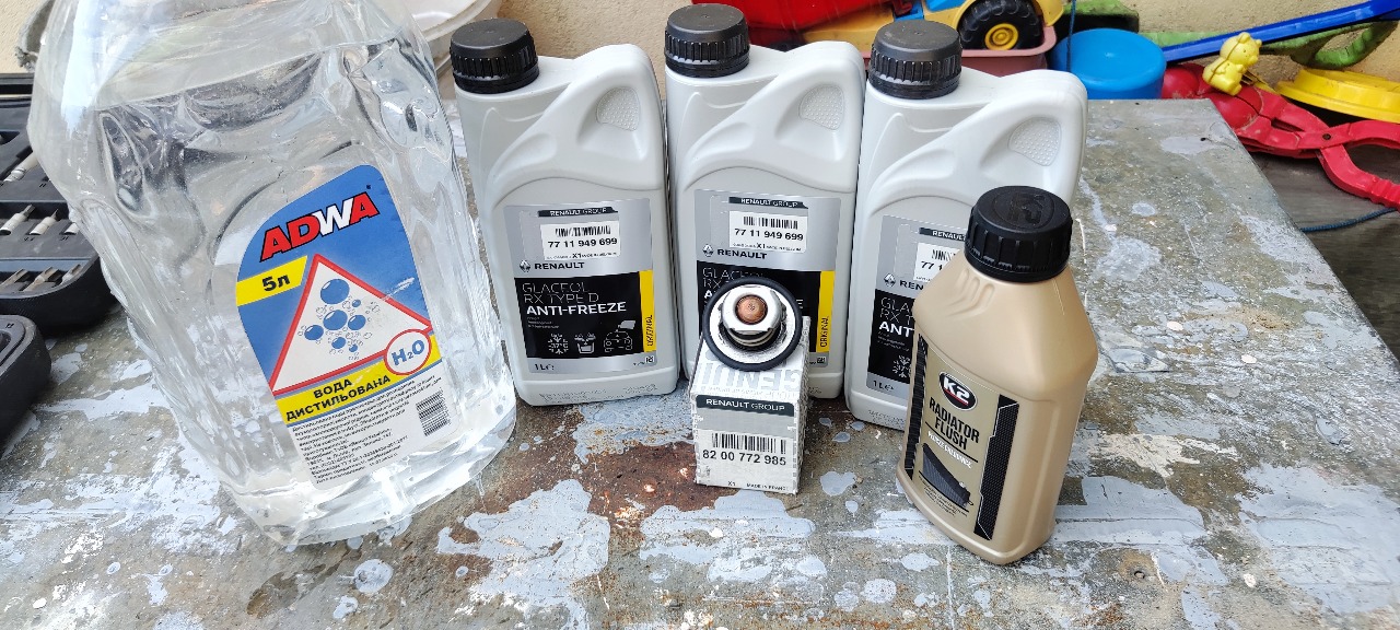

Матеріали:
1. Антифриз концентрат 7711949699 1л - 3 шт, 450 грн/л
2. Термостат 8200772985, 530 грн
3. Промивка RADIATOR FLUSH 400мл K2 T220, 75 грн
4. Дистильована вода 5л
