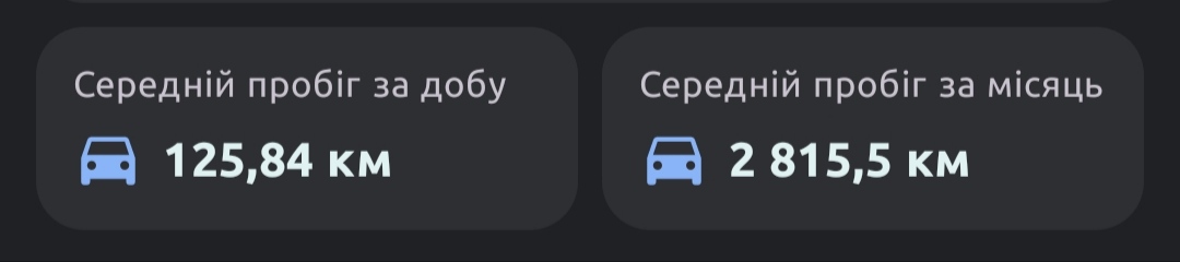

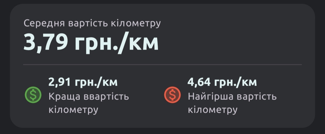

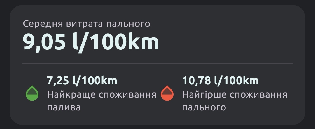

ГАЗ. РОЗХІД
https://logan.in.ua/upload/iblock/6c5/hg6ssnfjfxhx84moo1ed1r1no8znt8gt/IMG_20260505_204248.jpg
Рекорд Нюх-режима по газу - 7.5 л/100 км.
781
Як прога рахує що це газ? В алгоритм,заздалегідь,включено коефіцієнт?
782
Метод розрахунку оснований на кількості спожитого повітря двигуном.
+ є можливість обирати тип пального
783 Відредаговано Migen (2026-05-06 19:59:49)
Ну це якщо суміш стихіометрична
784 Відредаговано igorsh88 (2026-05-07 08:32:10)
Вірно, графік статистичниого розподілу за тривалу поїздку показує, що в середньому суміш стехіометрична
α ≈ 1
785 Відредаговано Yeka (2026-05-09 11:07:12)
/upload/iblock/5a7/ipa1y0eksg76rd3urb4qw7hl5gjn1o9e/izobrazhenie_viber_2026_05_09_10_50_54_138.jpg
Сьогодні спробував зробити замір по паливу. Програма Torque. Пробіг 48км. В налаштуваннях зазначено вид палива-LPG. Цифра 7,3 красива,але в моєму випадку, не реальна для газу. Якщо її(7,3) помножити на 1,25 то= 9л/100км це буде реальною витратою газу,що більш/менш збігається з замірами від заправки до заправки. Тоді 7,3 це витрата бензину на 100 км.пробігу.
786 Відредаговано igorsh88 (2026-05-09 12:19:36)
TorquePro показує розхід лише по бензину і нічого не рахує, беручи покази, що надав ЕБУ.
Я ж використовую розширення  до нього - плагін Fuel Economy, що рахує і газ і бенз на основі кількості спожитого повітря
Література: Fuel Economy (розділ доповнення та плагіни)
