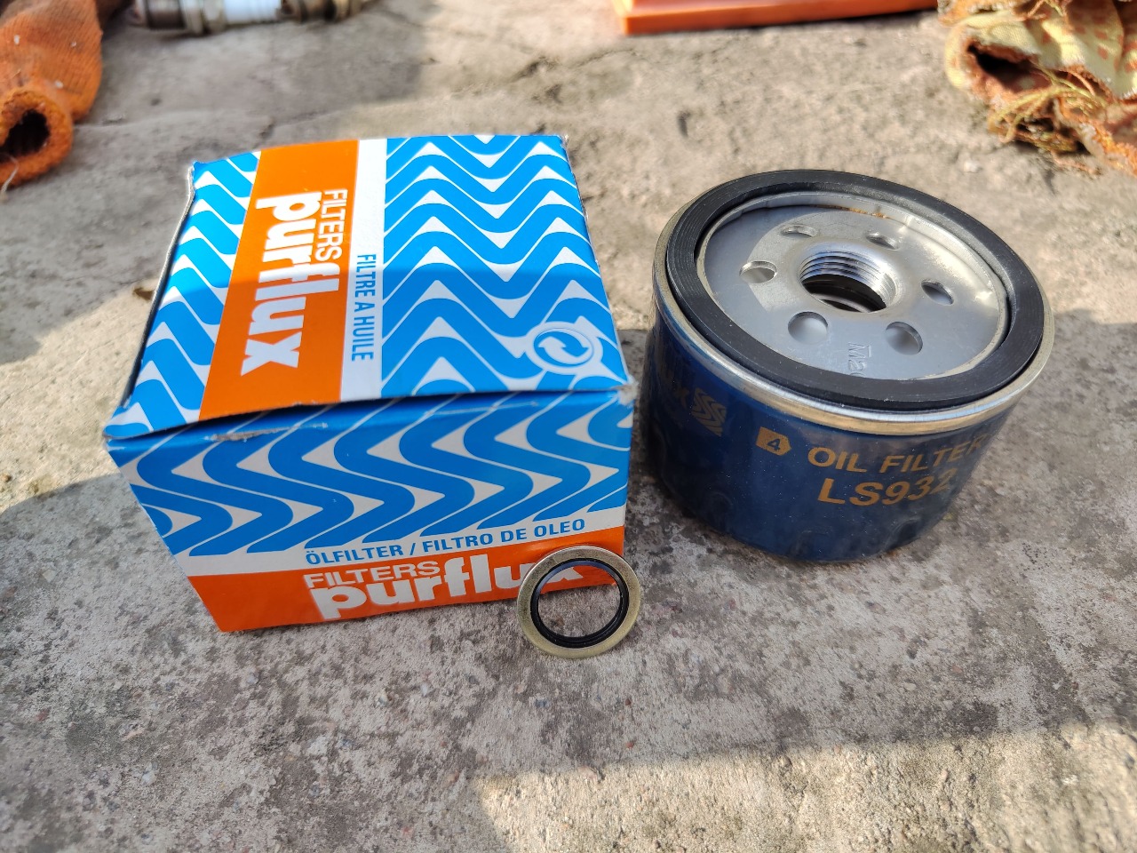

• Фільтр мастила: PurFlux LS932
• Мастило: Elf Evolution 900 SXR 5W-40
• Прокладка маслозливної пробки: Elring 834.823

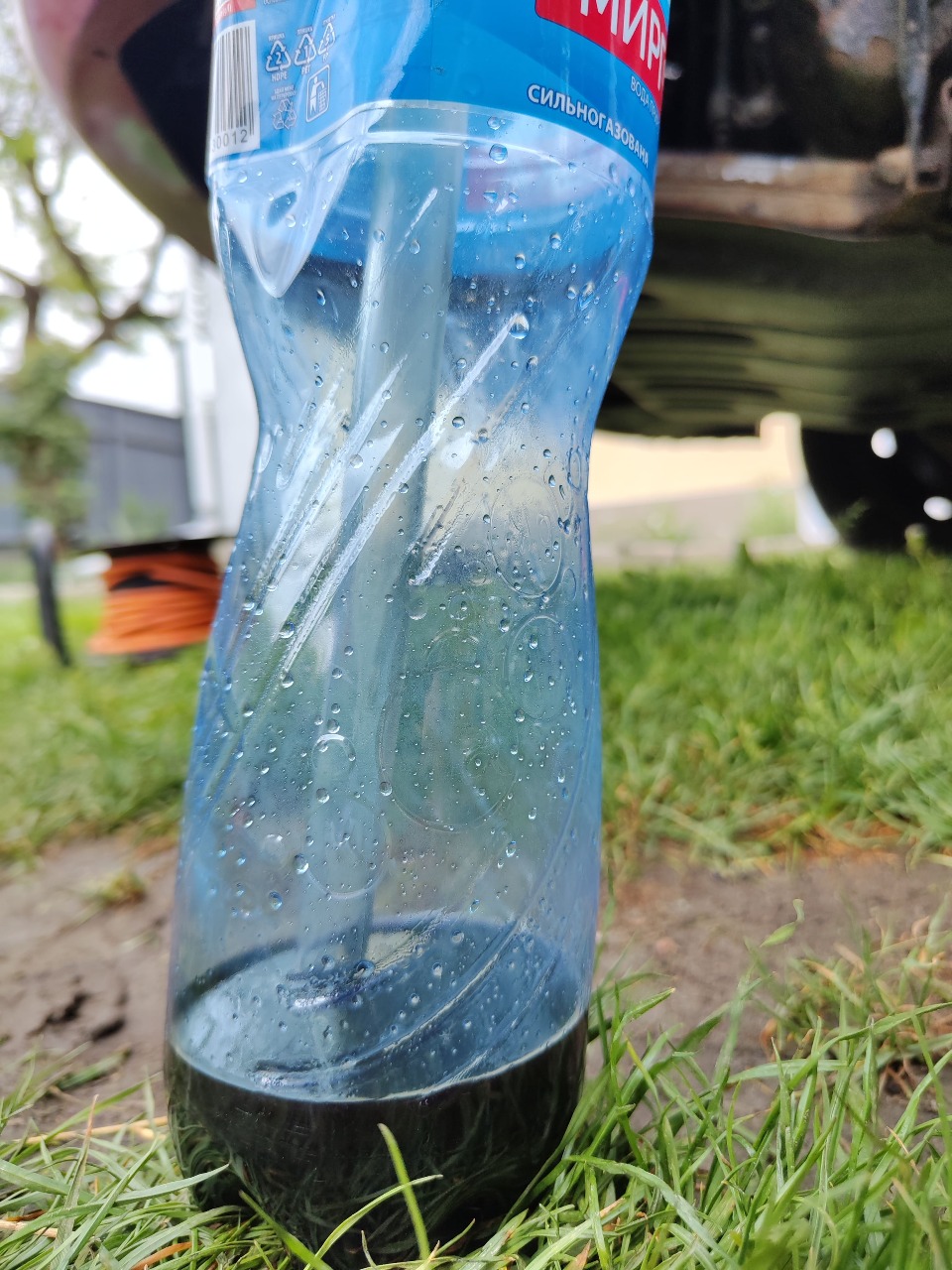

ЗЛИВ ≈ ЗАЛИВ ?
/upload/iblock/d86/3gd7h01axwh27nuhmvy6oac96o2gph8m/IMG_20241217_183151.jpg /upload/iblock/4ae/ym3psvbndebsv5v03by30yq87zab268c/IMG_20241217_182855.jpg /upload/iblock/069/sh5h5zg2nc6trr02p9ow6l76zba8bn43/IMG_20241217_182502.jpg
Дивно, зазвичай менше, но тут практично все злилось.

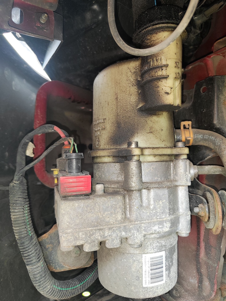

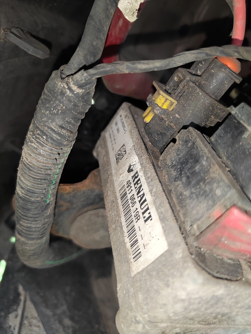

ЗАМІНА МАСТИЛА І ДАТЧИКА ГУР
/upload/iblock/902/1dpo5v4vrgn2j33x4mj3858mlqb3a75e/IMG_20250503_143119.jpg /upload/iblock/ccd/xt999pc68ff7wxbt8nfy8utp86nzz1xw/IMG_20250503_142413.jpg
Датчик протікав, мастило не відомо чи мінялось.
Погодка чудова, мона працювати
/upload/iblock/734/hnmb42eivnrcn23lsp1kqsr1n79a7c9m/IMG_20250503_133738.jpg
Відмив підкапотний простір
/upload/iblock/b9b/o0nph9cqtr33hin3fakl6diqgp58ka7q/IMG_20250503_113836.jpg /upload/iblock/cc0/wx6kqrfkymrucydqny2oqmr9mqpx7h11/IMG_20250503_125650.jpg
Вивісив передні колеса
/upload/iblock/8b0/ve2mrz2x9z8hbfqr1tqwnpozzxq6z4jc/IMG_20250503_131911.jpg
Зняв патрубки та злив мастило ~0.65 л покрутивши кермо
/upload/iblock/a1c/j1o3xuk42ryqezpe4m1qy0yq61sa76ur/IMG_20250503_132600.jpg /upload/iblock/3c0/r673g9xh4c7z0c2mwwaxl9et84cadsfh/IMG_20250503_135633.jpg /upload/iblock/5d3/onchcxj2friqwq3ody9v736ysvqbgezj/IMG_20250503_140057.jpg
Зняв бачок, почистив, встановив на місце
/upload/iblock/e53/r2henscyfs26t4scws8027n7eb43oss2/IMG_20250503_134809.jpg /upload/iblock/04f/pr0dfkfwo0eh5lydg7yntcgajd0jl6v1/IMG_20250503_142236.jpg /upload/iblock/ea1/7b2t716khxf479ele211ki1qmab9ymre/IMG_20250503_142240.jpg
Відкрутив датчик, прокладка кудись зникла  dntknw
/upload/iblock/9af/y8ro340rtdndqyjoo6oz05qyxbx4ptvx/IMG_20250503_140450.jpg /upload/iblock/0b2/2i3j1s8bo5sve3lqsmnrxp1mnqkse21v/IMG_20250503_142450.jpg
Новий датчик і мастило 0.75 л, прокачав покрутивши кермо
/upload/iblock/b98/bz8m449cpacre5004p20l8raa8b4suxx/IMG_20250503_142912.jpg /upload/iblock/97d/p1a9ajc9or4koq0rwb8lgg6mkcedewbm/IMG_20250503_143226.jpg
Матеріали:
• датчик 497610324R
• мастило Elf Elfmatic G3 1 л
Спасибо сказали: SergIv, Sivil, jasonua3

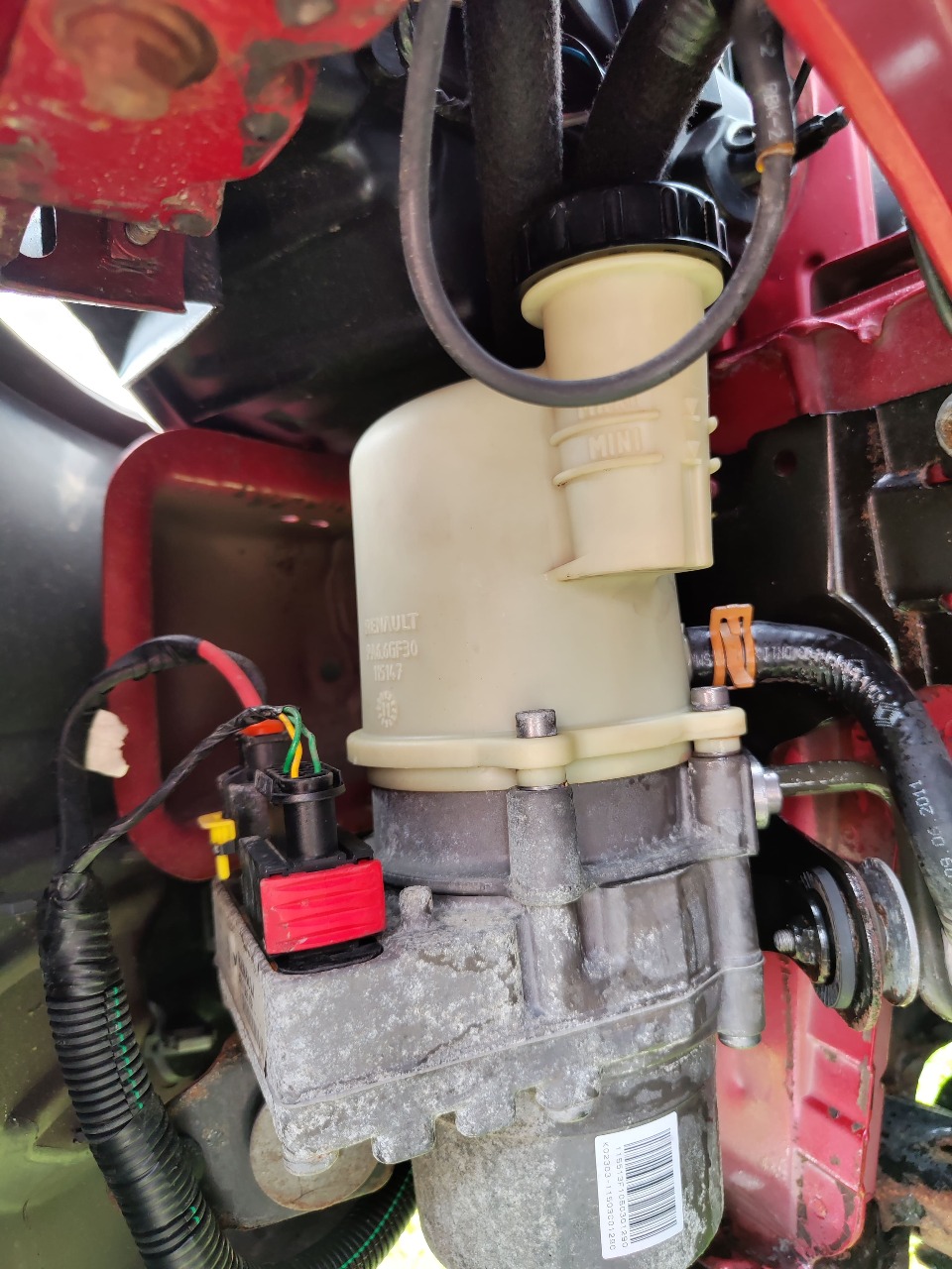

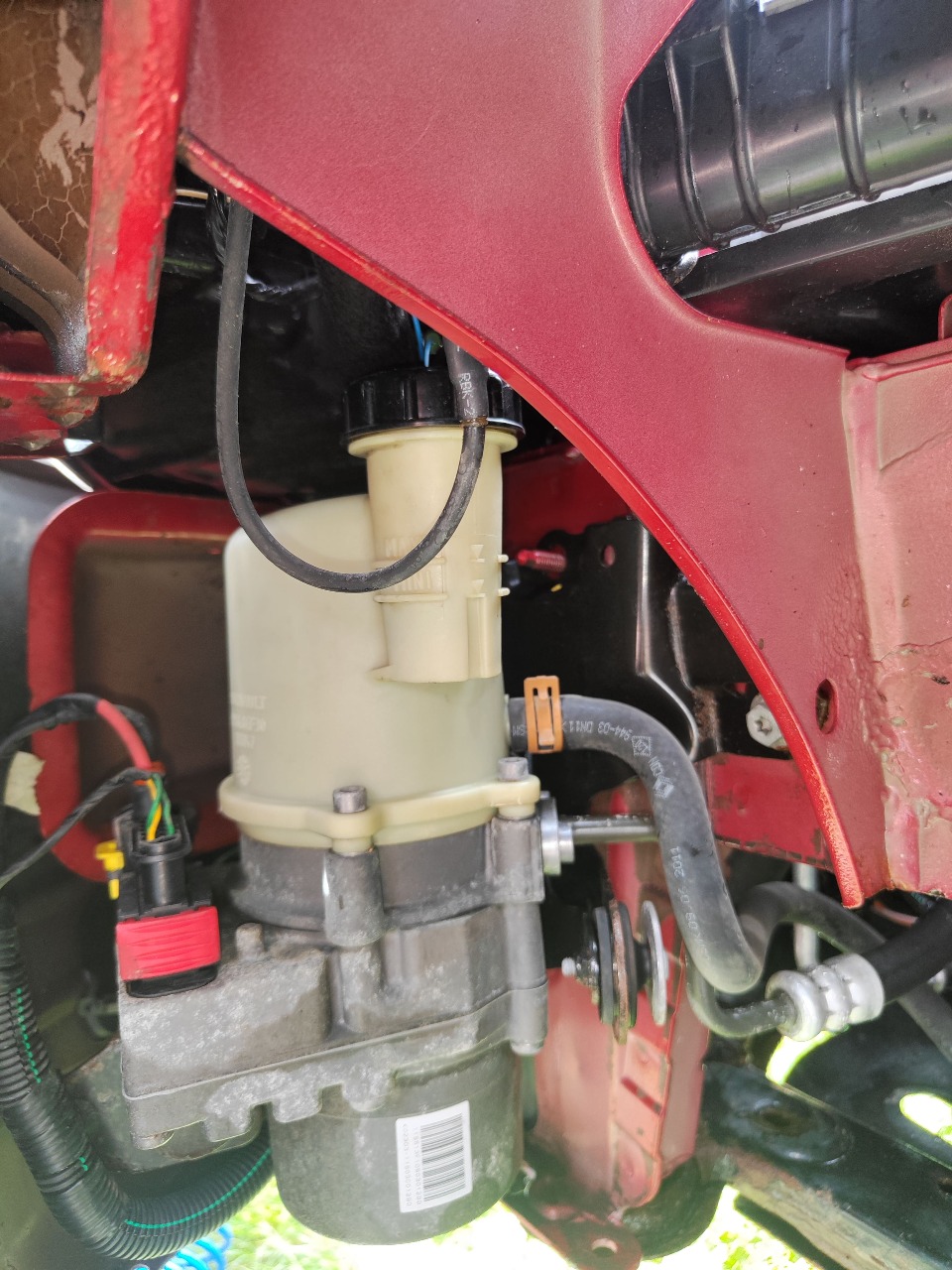

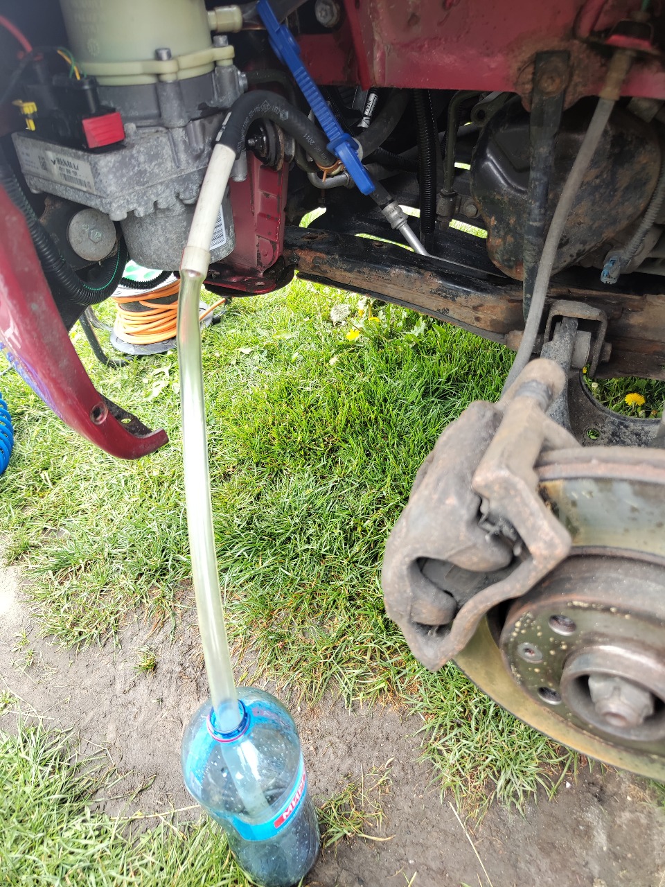

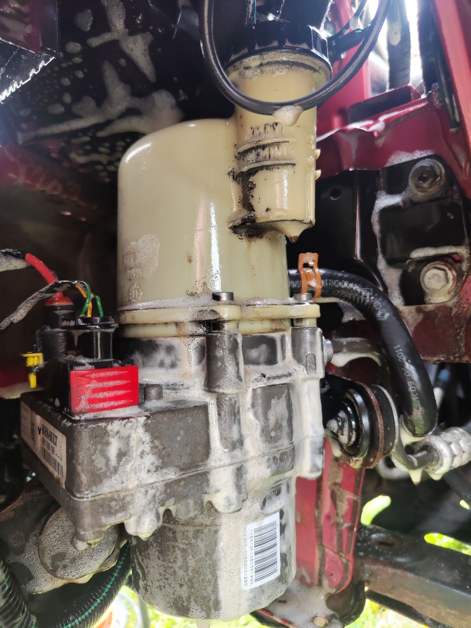

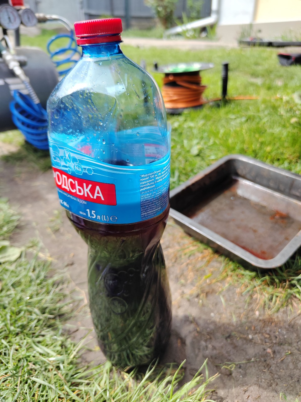

ЗАМІНА МАСТИЛА в ЕГУР
/upload/iblock/82e/ld0z6p12v0ns8qwb4533nae9xk1zk289/IMG_20250504_144057.jpg /upload/iblock/51e/j9mumhscs1bte0odeldm1aw1hxv4qxpu/IMG_20250504_142543.jpg
Соромно, але ні разу не міняв - виправляю.
Дочекався погоди
/upload/iblock/5b9/3vfsexjo2rcrs50ste4kfn88j92vxxot/IMG_20250503_194410.jpg
Для доступу зняв ліве колесо та підкрилок
/upload/iblock/ef0/vo7t1c3cj0h1ftunx2u0eserpse6k8f4/IMG_20250504_131018.jpg /upload/iblock/af8/jb29umxdoxvfsme9ocn106qydct72jeb/IMG_20250504_131024.jpg /upload/iblock/2aa/s1phieivssm10tjyqrfbf9isob39c1no/IMG_20230731_194653.jpg /upload/iblock/cb0/vmma3c6iobsm8hvn41hx8nl0rrs22zul/01017897-_1_.jpg
Почистив довкола
/upload/iblock/131/xcsxv2knhz9u5zpses341hi2yrcmy6mg/IMG_20250504_133038.jpg /upload/iblock/70c/g6s3sj29fz9wzpn1am9nkidyti31nesu/IMG_20250504_134648.jpg

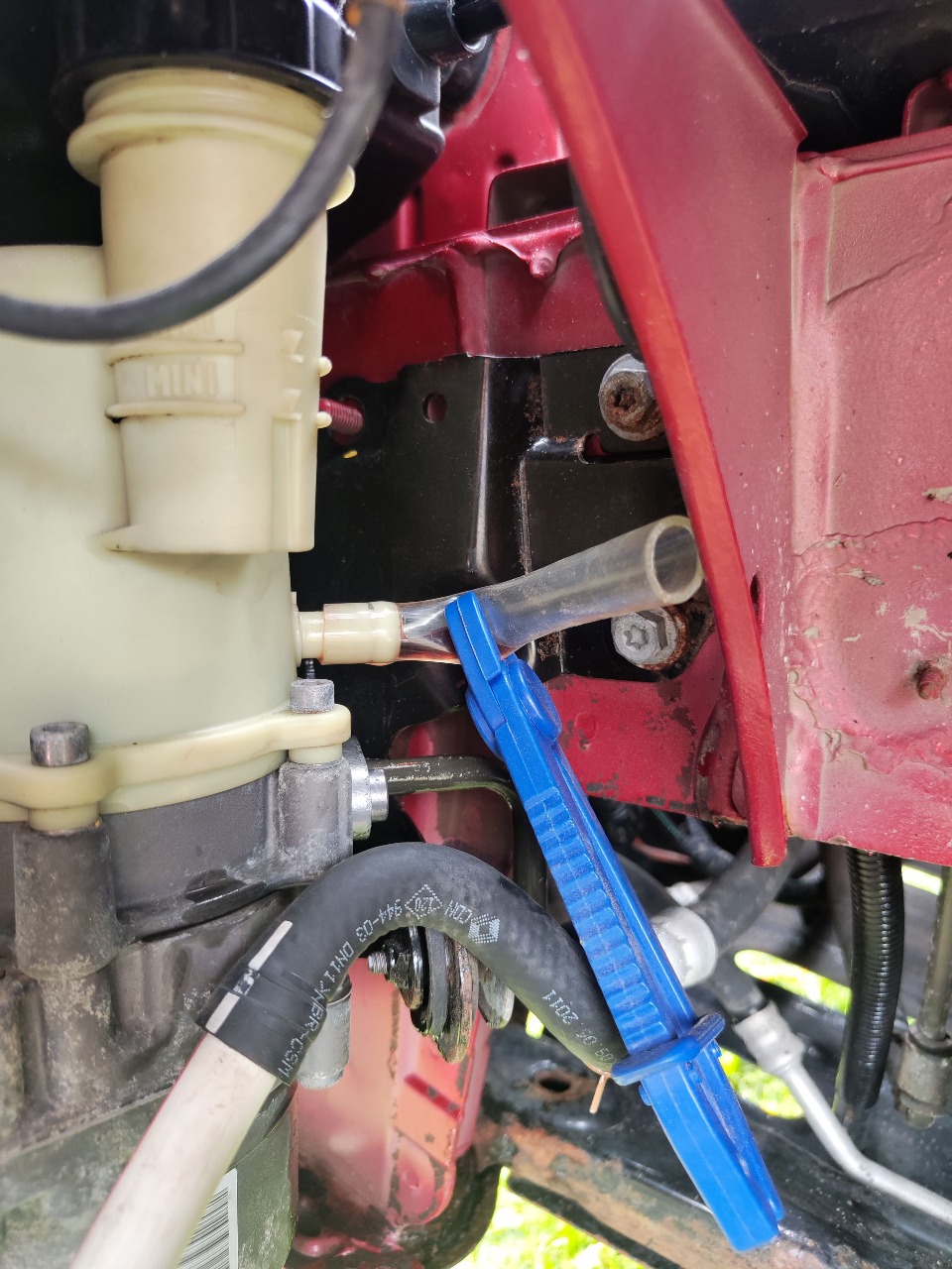

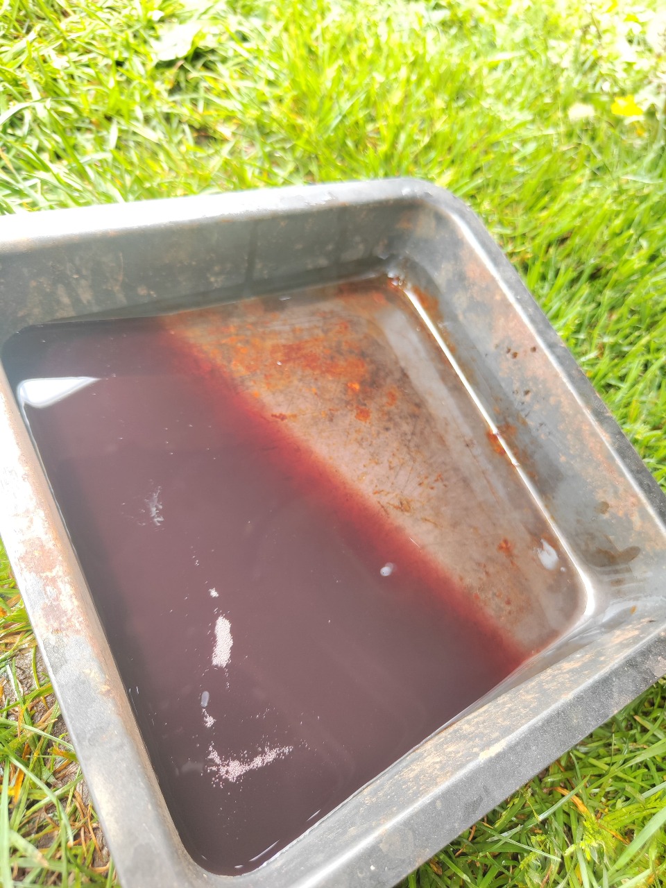

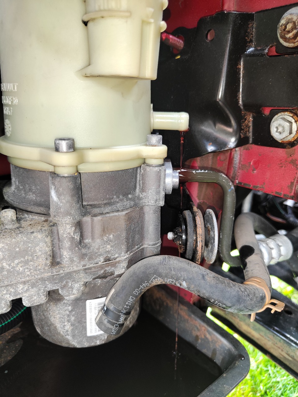

Відєдна зворотній патрубок та злив мастило з бачка
/upload/iblock/1d8/c57lv7k611h378qdtnfkmaxutdy5vjlu/IMG_20250504_135052.jpg /upload/iblock/3b5/u7ncpeq3p3q43giglypz39tevmk9xe31/IMG_20250504_135155.jpg

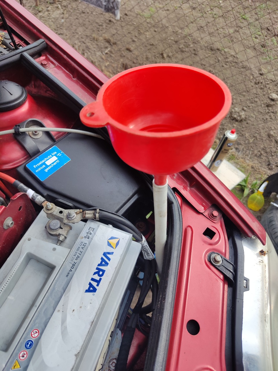

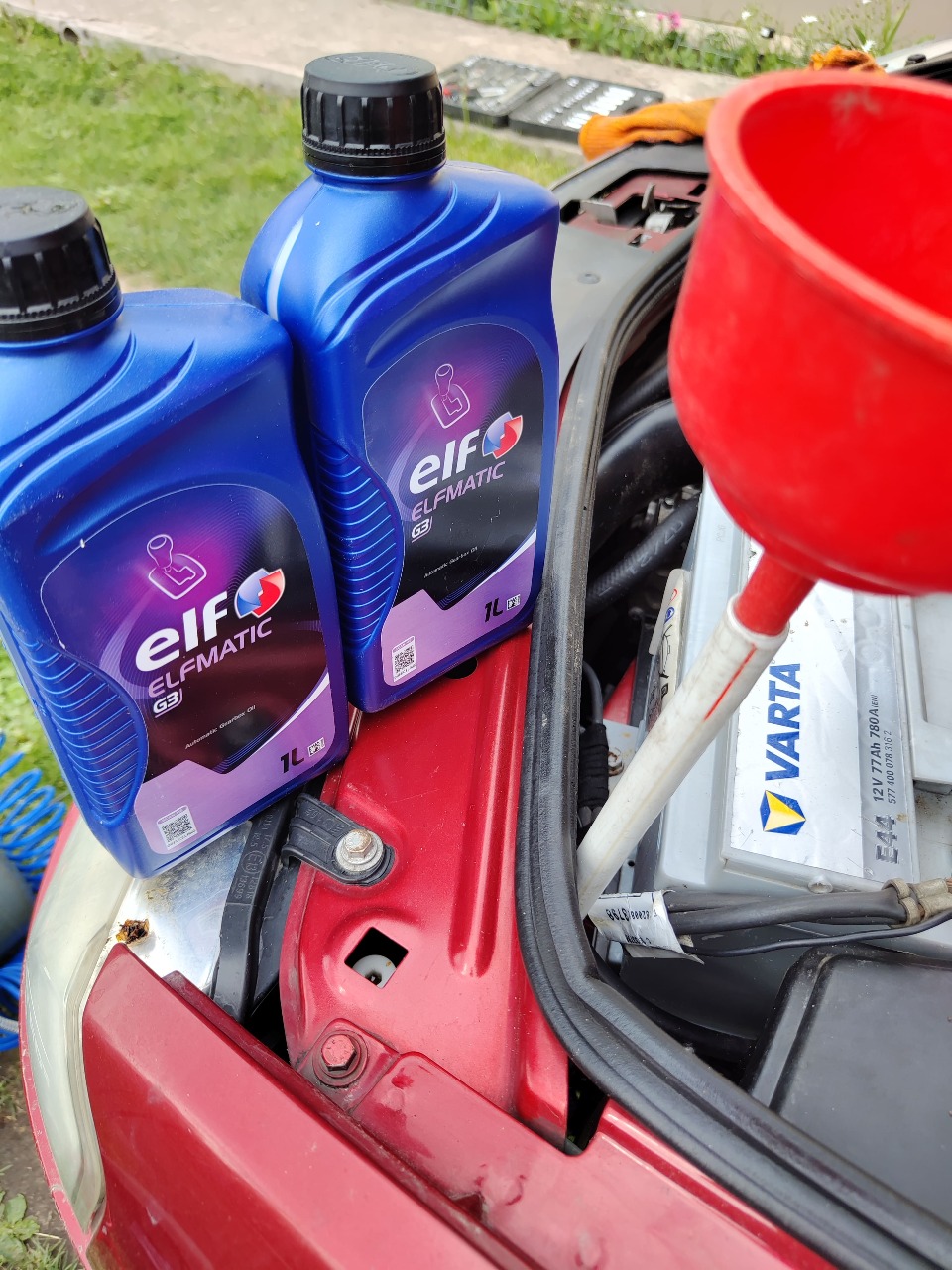

Вихід бачка заглушив, зворотній шланг для зливу подовжив в тару, лійку для наповнення вставив
/upload/iblock/65c/c60mua67540nfuxmkktgr714anba9mcz/IMG_20250504_141205.jpg /upload/iblock/72e/u2xuqpk4fn2tzu770554mttad9c3g77q/IMG_20250504_141210.jpg /upload/iblock/135/lftp08dmsb8nuv2dctmo186fbzibzp2m/IMG_20250504_142110.jpg

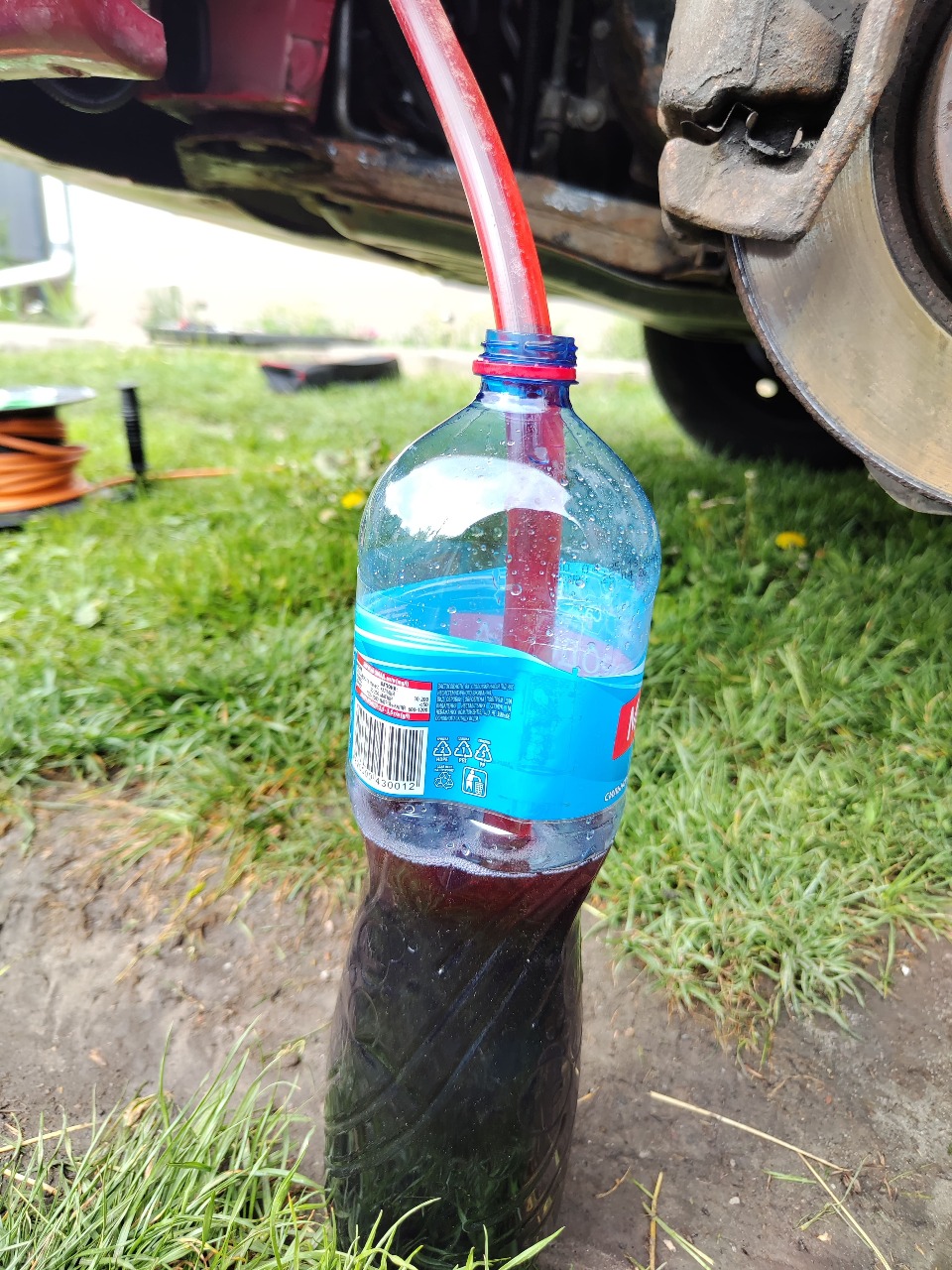

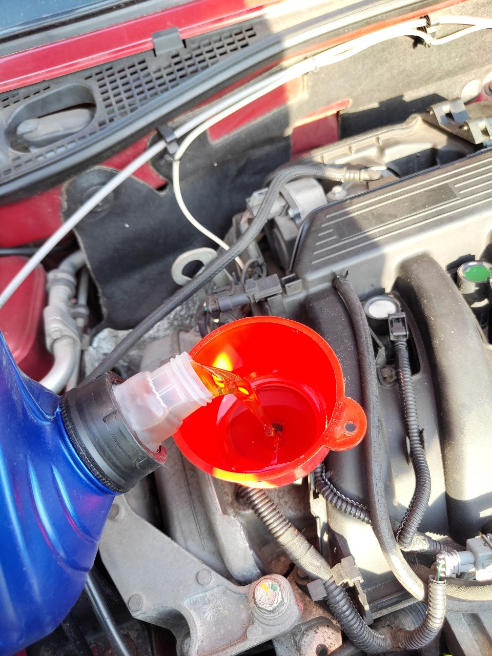

Алгоритм простий: залив до максимума нове мастило, завів двигун, почекав 2 с і заглушив, повторив 3-4 рази щоразу доливаючи нове мастило
/upload/iblock/51e/j9mumhscs1bte0odeldm1aw1hxv4qxpu/IMG_20250504_142543.jpg /upload/iblock/633/bkh2wngev2filpwj0ait9uv0c67wmjx5/IMG_20250504_142804.jpg /upload/iblock/8ca/w4ibnvjdydafgnanvm0pnvep2j0s61pp/IMG_20250504_143256.jpg
Промив ~1,2 л, почистив пробку та зібрав все до купи
/upload/iblock/6a8/w52berrfkx2qdbvnmfhxlaiqsfbf9s52/IMG_20250504_143930.jpg /upload/iblock/994/140ehb3ync7ju4qzdczzk30x2j18d536/IMG_20250504_142359.jpg
Матеріали:
• мастило Elf Elfmatic G3 1 л + 0,2
Спасибо сказали: Yeka, jasonua2

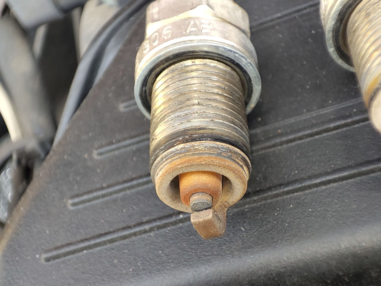

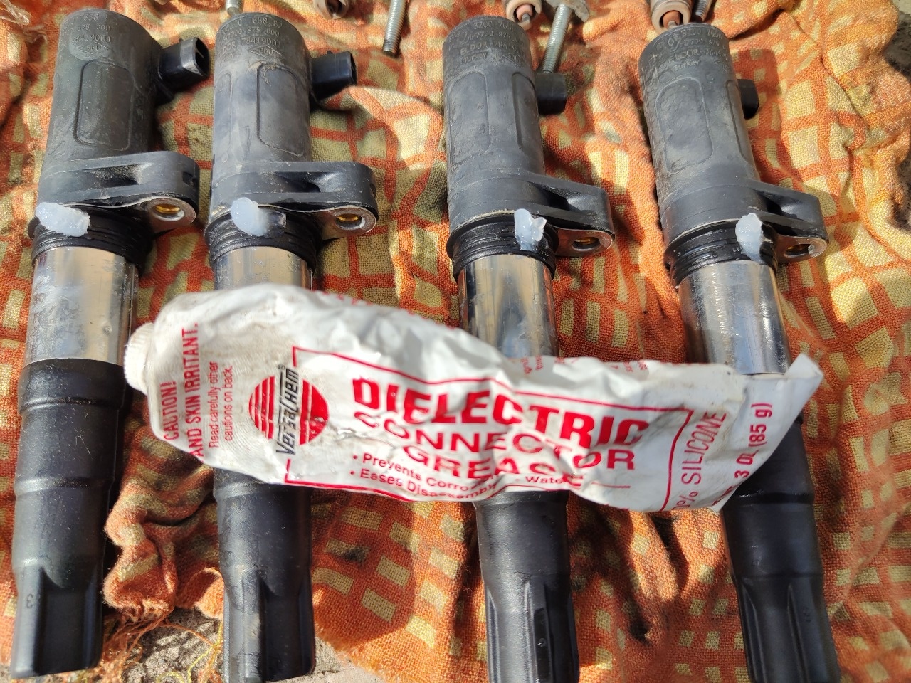

ЗАМІНА СВІЧОК НА K4M
/upload/iblock/c78/dq0urngivggcjd0gur2shlw2f9lgoxxm/IMG_20250504_160243.jpg
По регламенту кожні 30 тис.км

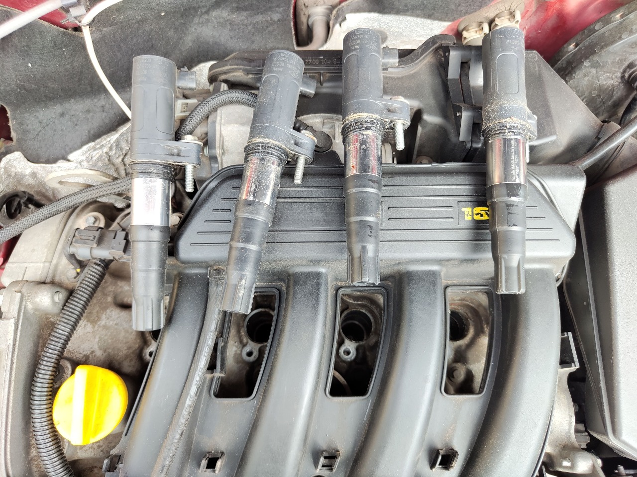

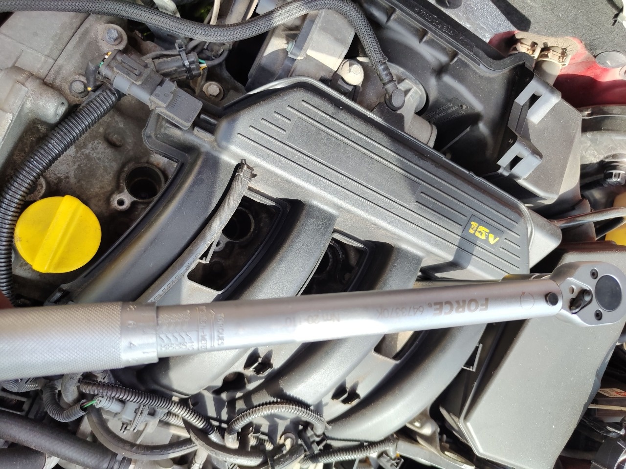

Вийняв котушки
/upload/iblock/56a/pe1kqsz15p2bt68muzu8vvayck2vzc3q/IMG_20250504_155457.jpg

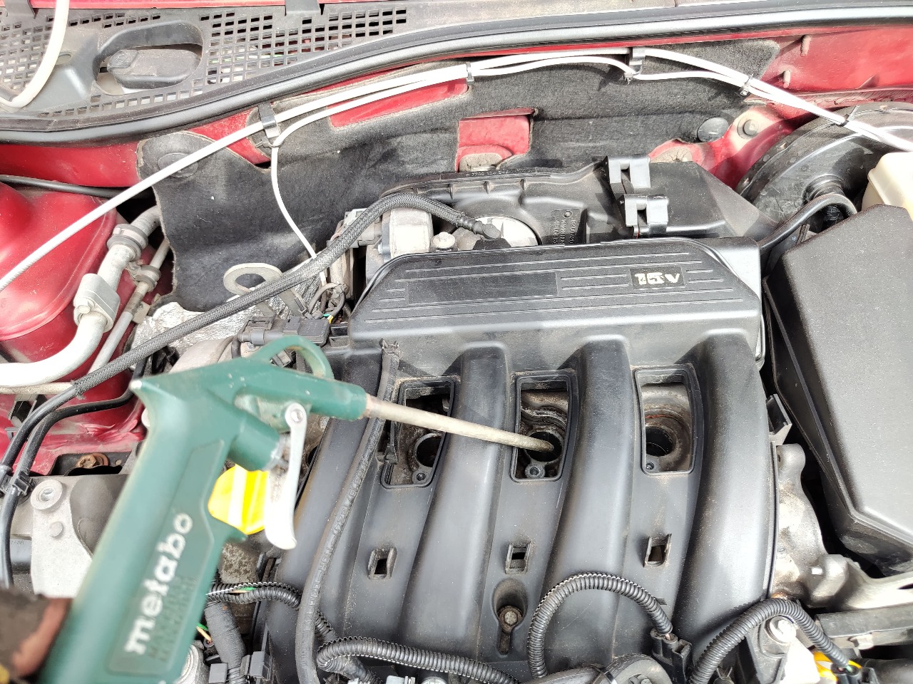

Дунув добренно довкола
/upload/iblock/582/o01cuoc8fsy07cklqri1zot7m13liuc8/IMG_20250504_155622.jpg

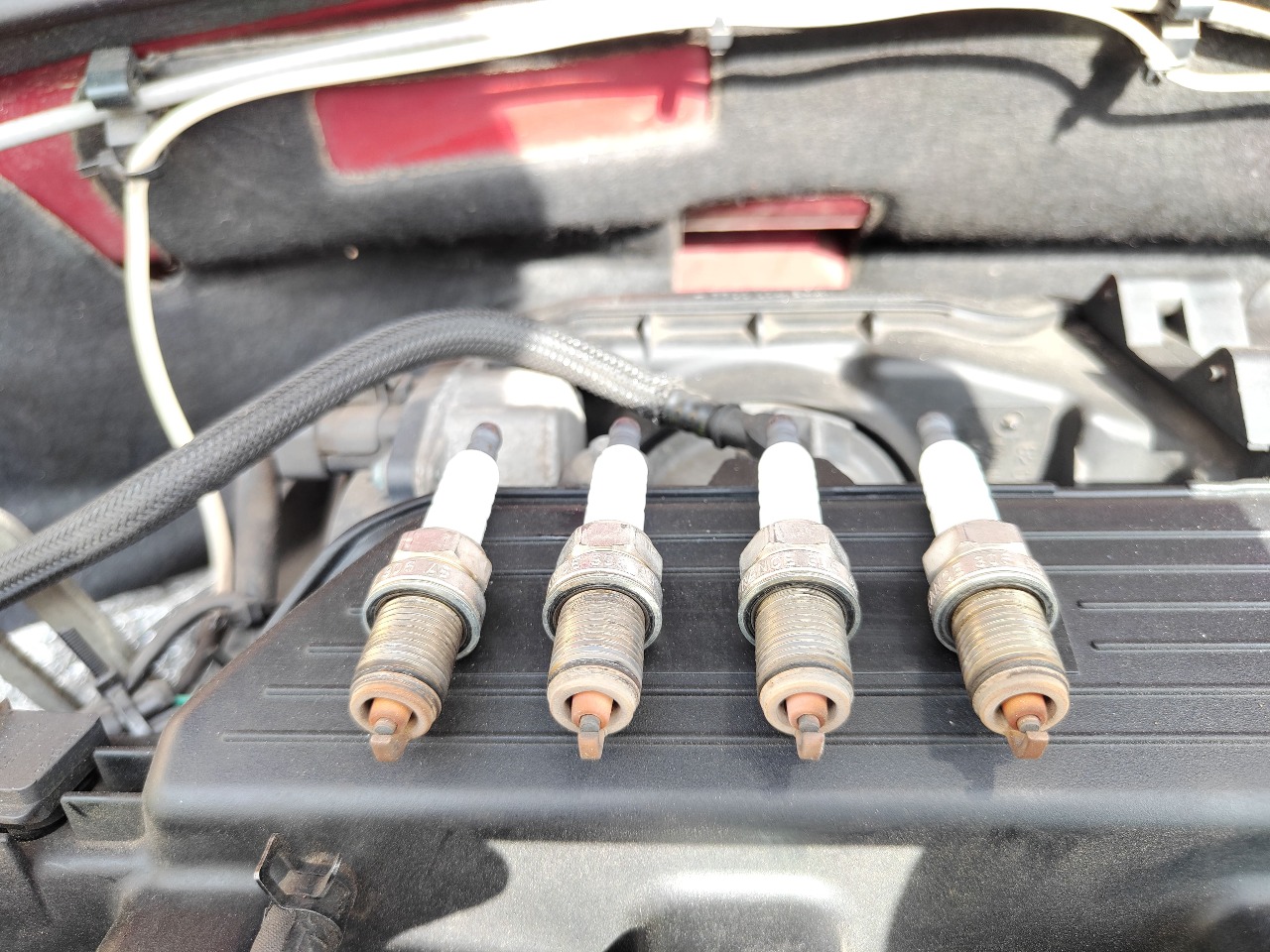

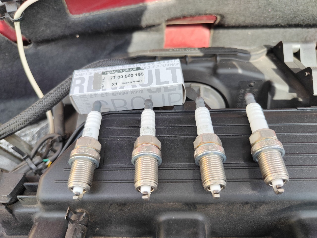

Викрутив старі
Вкрутив нові, зусилля 25 Нм
/upload/iblock/e66/ndimq65nes2386ae42veabf13kfjf539/IMG_20250504_160601.jpg /upload/iblock/6cf/qt91024ox0isisgiwa1uztizsn6ucdz5/IMG_20250504_161417.jpg

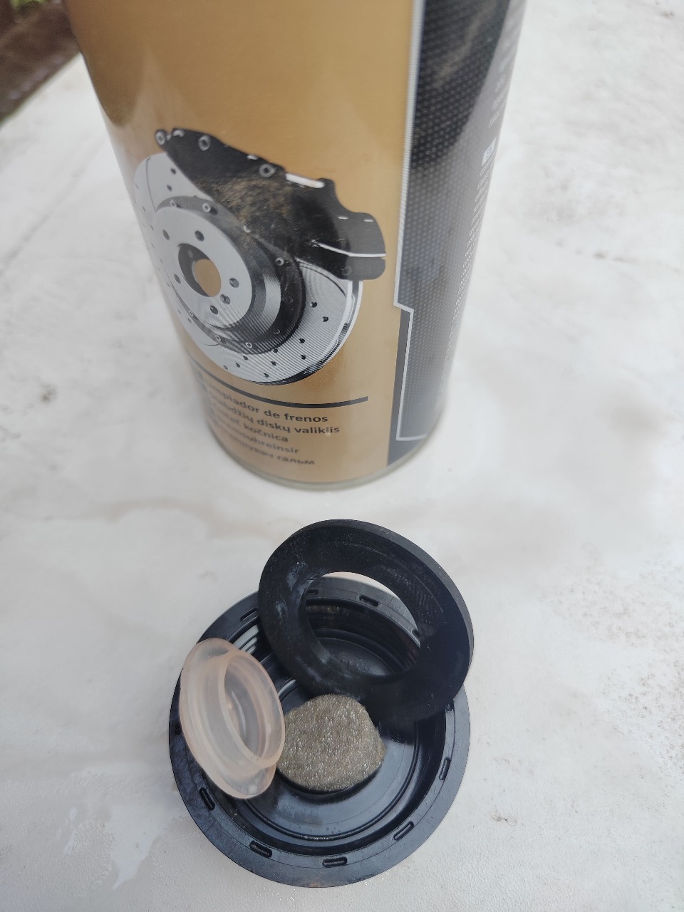

Почистив, змастив ущільнювач котушок
/upload/iblock/d79/7oud06zvn3mj9hjqyzkte1vj8xw2wg7s/IMG_20250504_161730.jpg
Штучний інтелект допоміг в оцінці стану двигуна - все в нормі
/upload/iblock/309/lqnbamen9pklbjo0kgg0lykvjf7n4wg1/IMG_20250504_160301.jpg
ChatGPT
Ви сказали:
Передане зображення
Стан двигуна по фото свічки
Програма ChatGPT сказала:
Свічка запалювання на фото має такі ознаки:
Коричнево-сірий нагар на ізоляторі та електродах — це нормальне зношення, що свідчить про правильну роботу двигуна та суміші палива й повітря.
Невеликий шар відкладень — також нормальне явище після тривалої експлуатації.
Відсутність масляного чи кристалічного нагару, що вказує на те, що двигун не спалює масло і не працює на бідній або збагаченій суміші.
Висновок: двигун, швидше за все, працює нормально, а свічка має типовий знос. Її ще можна використовувати, якщо пробіг дозволяє, або замінити згідно з регламентом.
Хочете, щоб я допоміг порівняти з іншими прикладами нагару — наприклад, коли суміш бідна, багата чи присутнє масло?
Матеріали:
• свічки 7700500155 - 4 шт

ТО, ЗАМІНА МАСТИЛА ТА ФІЛЬТРІВ
/upload/iblock/b57/3qj00cxzo62ybrizqjktq23vf2eoclgj/IMG_20250504_175551.jpg
Меню стандарт:

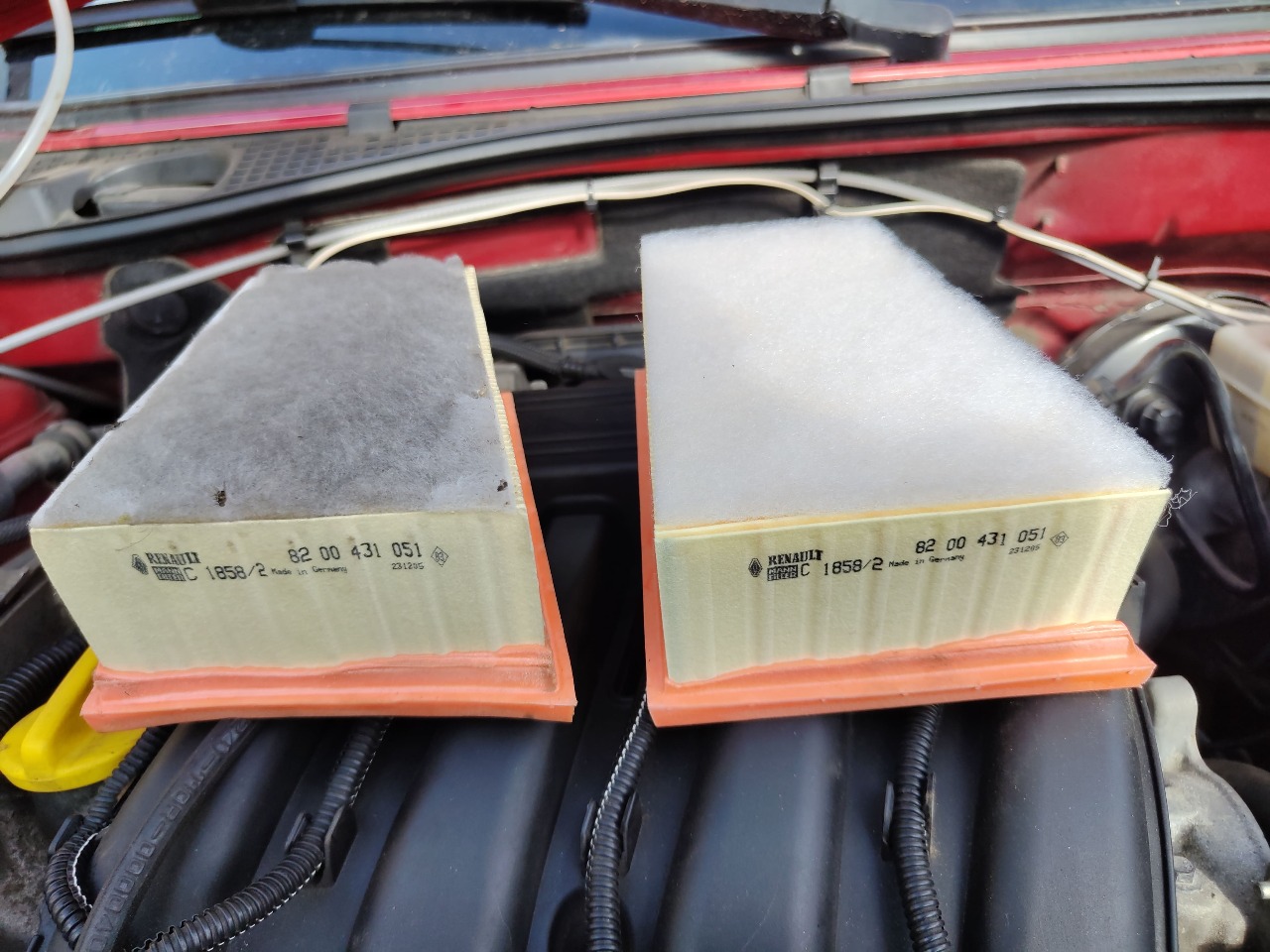

• Фільтр повітря 8200431051
/upload/iblock/dd6/heyp3081980r41kgifsxskappe03yxd3/IMG_20250504_162632.jpg /upload/iblock/193/rl5e8ato1ppxifkxt442gvkwxsef9y05/IMG_20250504_174436.jpg

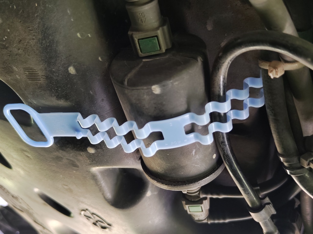

Додатково:

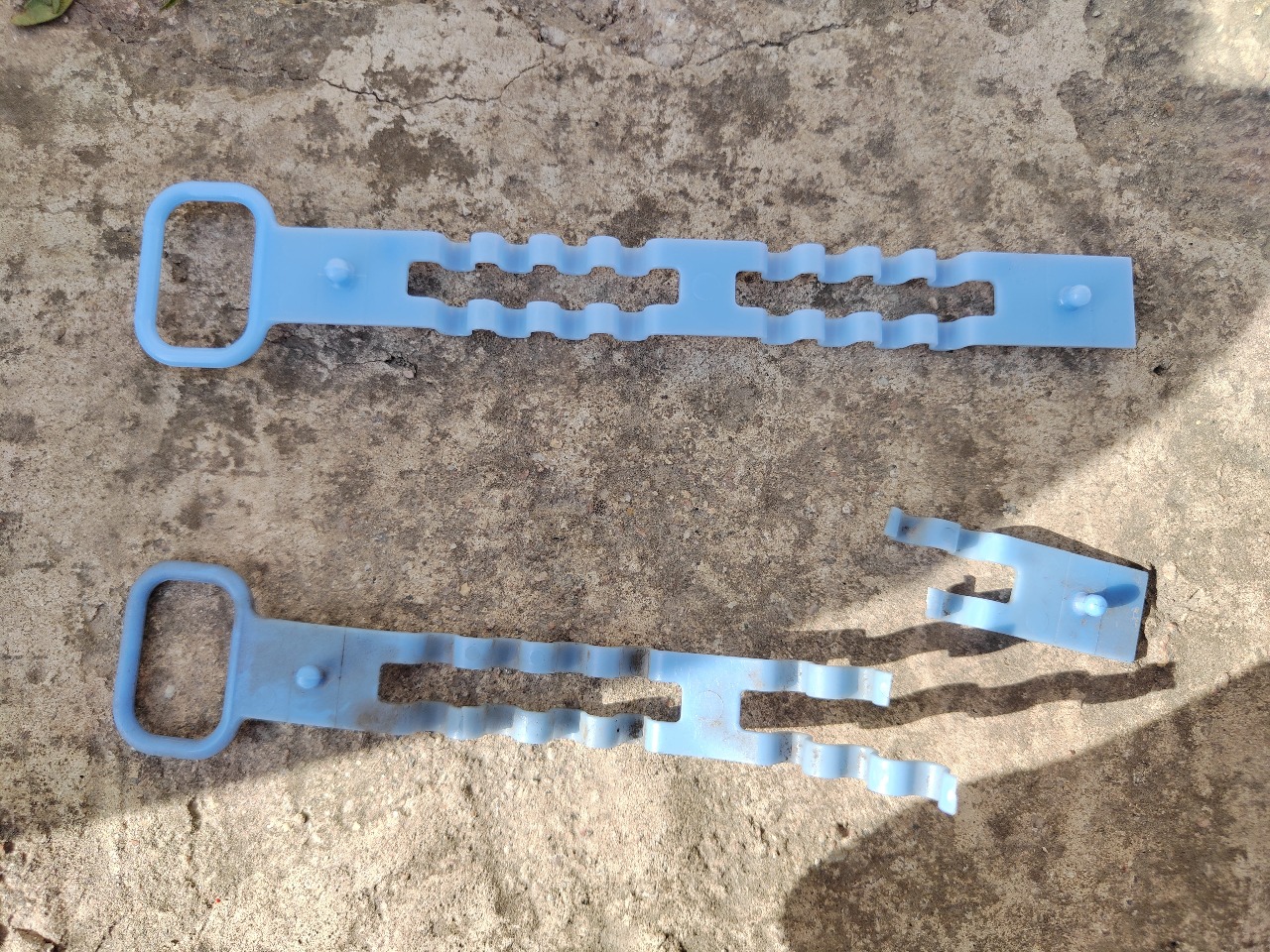

• Хомут кріплення паливного фільтра 1563E0
/upload/iblock/daa/y1twquoysnff2vxm1hfv2xhokm4zy0uv/IMG_20250504_164104.jpg /upload/iblock/662/zslz3lmp3o3506ioy2yehctktoydl0l7/IMG_20250504_164222.jpg
Спасибо сказали: jasonua1
700 Відредаговано igorsh88 (2025-05-26 10:11:45)
ТО. SANDERO.
/upload/iblock/14b/nsf3cpha9kdsq9te0o6t3inuo0dhabkv/IMG_20250525_165508.jpg
Замінив мастило відкачавши через щуп, фільтр мастила та повітря.
Матеріали:
• Мастило Elf Evolution 900 sxr 5W-40 4 л
• Фільтр повітря 7701070525
