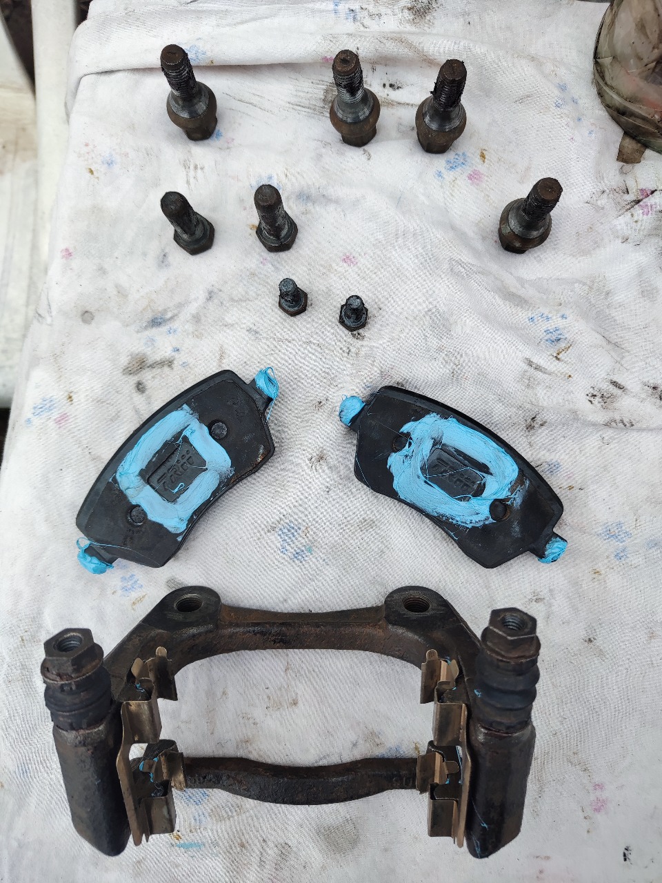

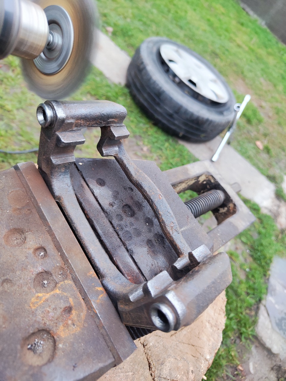

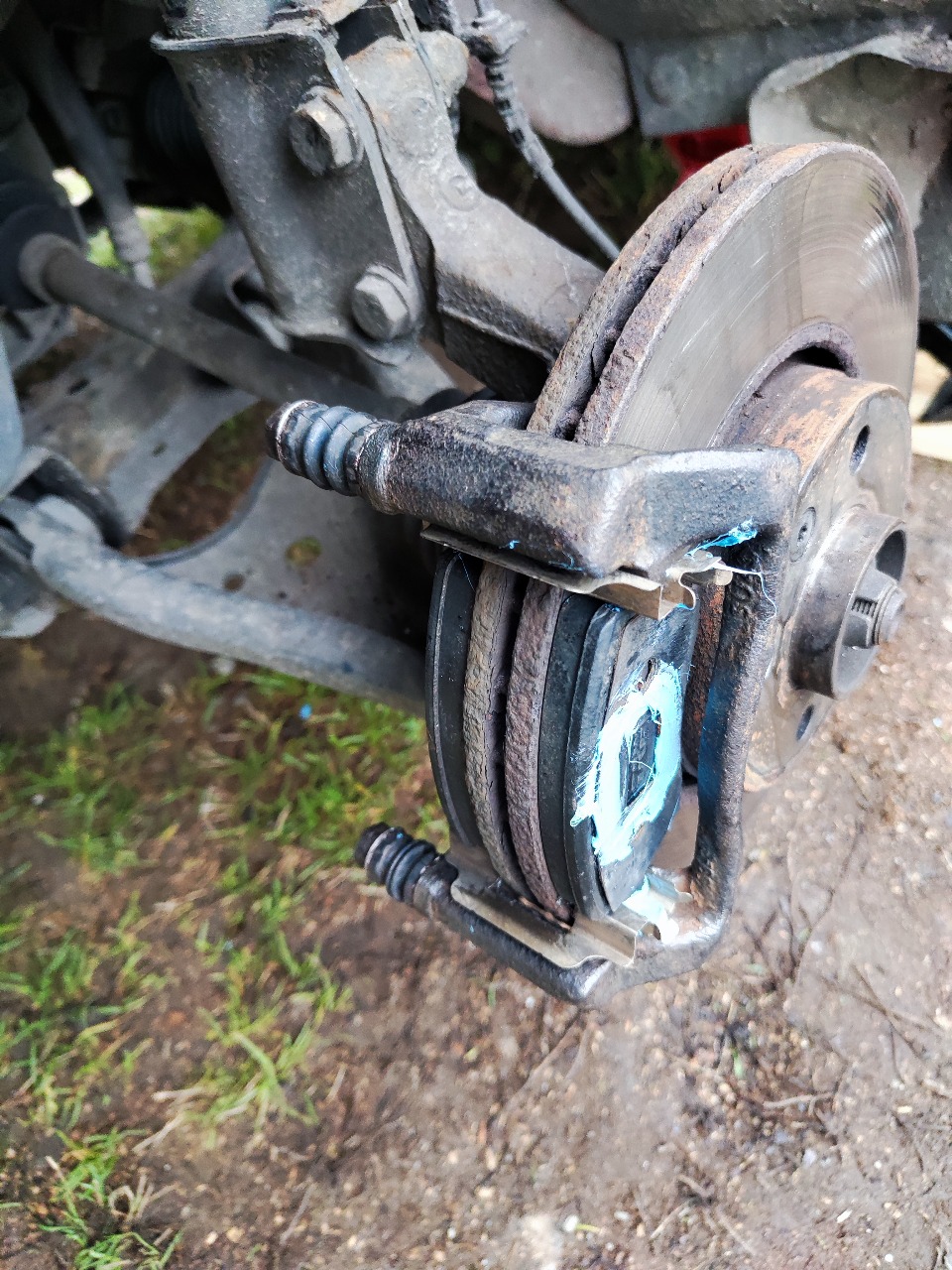

SANDERO. ТО ПЕРЕДНІХ КОЛОДОК
/upload/iblock/53c/2r7ums8okd40eyx2l7p30gwuum92xxrp/1763526441806.jpg /upload/iblock/7aa/arh7o7nqgivyb6siplv1elo9c0t7qn3s/1763526441825.jpg
Індикатор зносу на межі но міняти не став - до літа ще походять, товщина фрикційної накладки 9 мм.
/upload/iblock/39c/mdlyeqi8tdjs1wdoiu1z24cbib84f8a3/IMG_20251118_115228.jpg

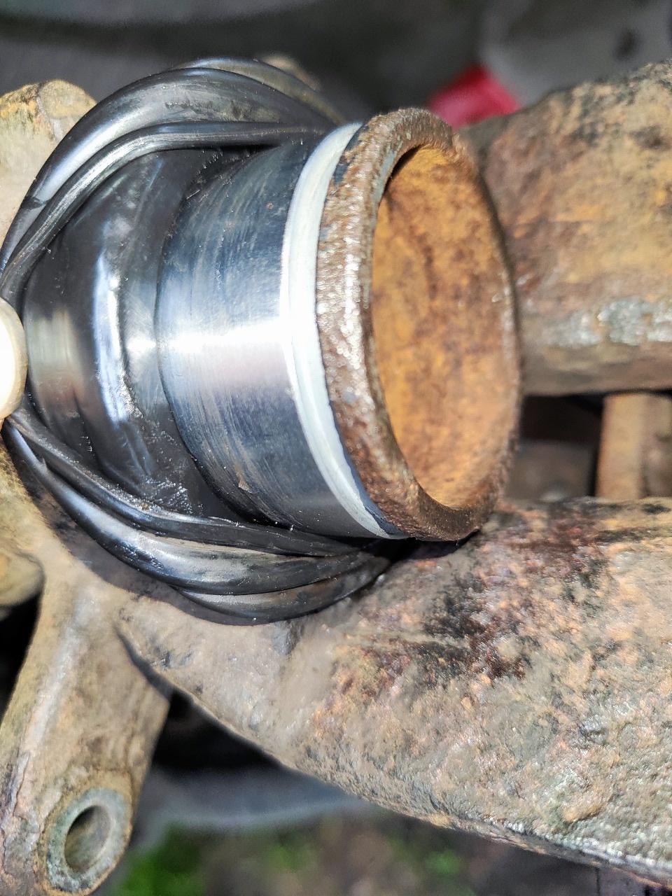

Розібрав, почистив, змастив. Скоба 105 Нм, напрямні 34 Нм.
/upload/iblock/44a/jsfe67g10armx0f3pbf90ffyrdv7awco/1763526441850.jpg /upload/iblock/ced/czu9j5cmr30v90ol8jady38nk23fnsub/1763526441843.jpg
і хутко втік в хату - холод собачий.
/upload/iblock/314/7lw4xos66wjkkef09sr6gg52l1rw3o6p/1763526441775.jpg
P.S. Нові колодки в запасі, чекають літа.
/upload/iblock/497/krwx0xy6a32mzhoyr52q5jfexrn98bfa/1763526441785.jpg
Так то не індикатор зносу. Допустима товщина фрикційних накладок до 2 мм.
754 Відредаговано vlad5229 (2025-11-19 12:43:29)
Індикатор зносу то напевне бляшка на першій фотці, при торканні до диску має скрипіти.

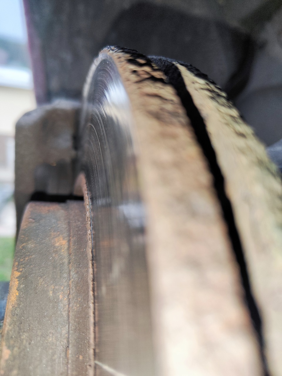

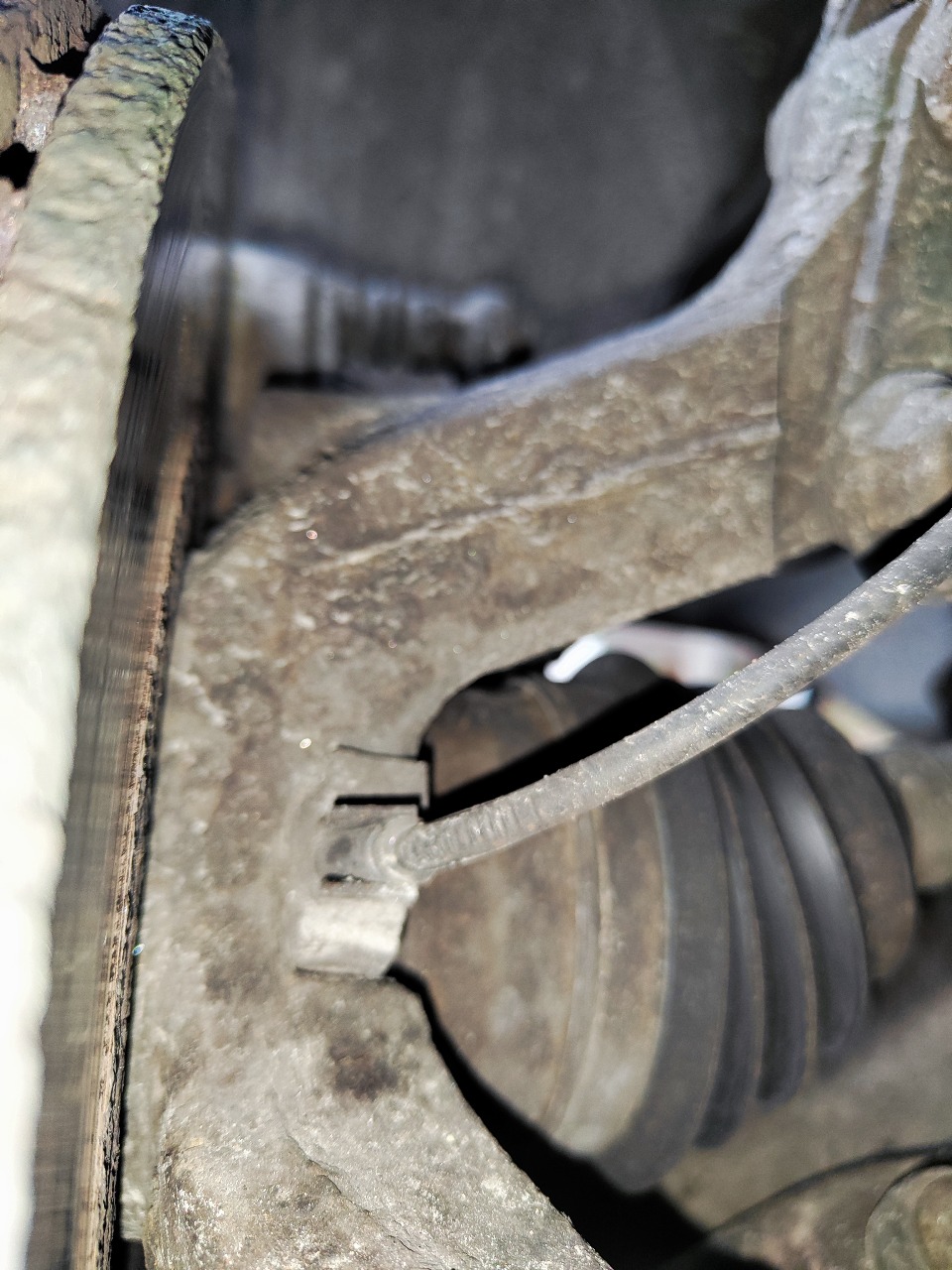

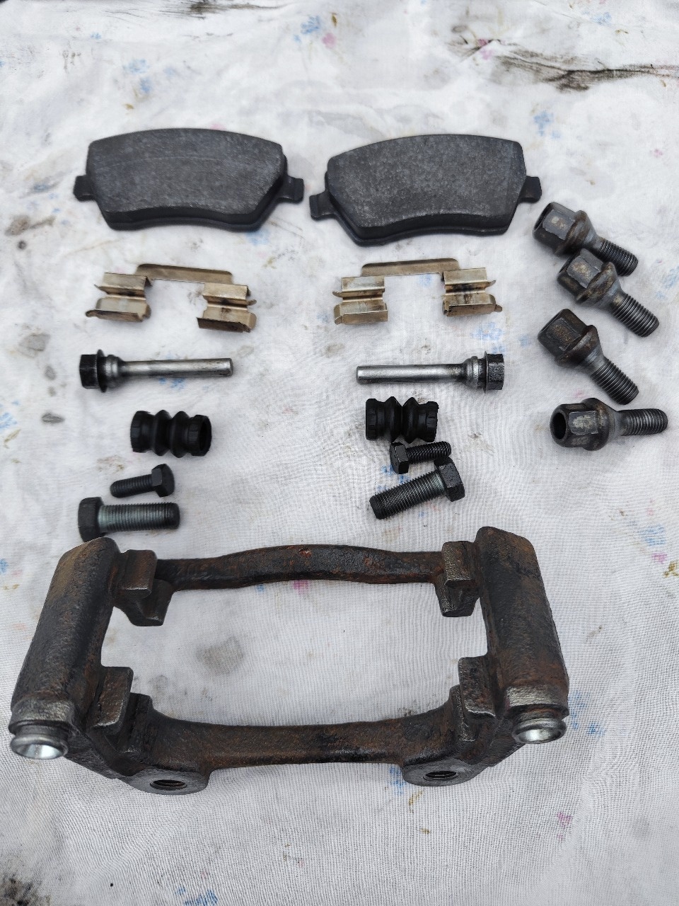

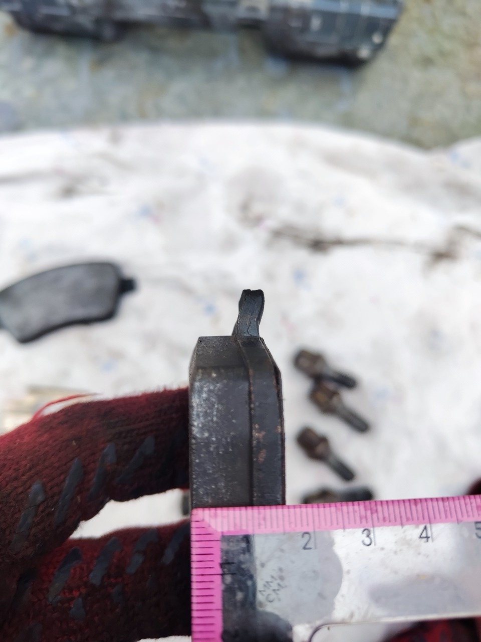

LOGAN. ТО ПЕРЕДНІХ КОЛОДОК
/upload/iblock/741/x2kdvw28nsbe2bdg52s3b18imzh6d8gu/IMG_20251120_094613.jpg /upload/iblock/432/z0jbg3lv8zx87zhfpj14z17gg4genwpx/IMG_20251120_095047.jpg
Змінюючи тапці на зиму провів ТО передніх колодок. Розібрано, почищено, змащено, зібрано.
/upload/iblock/be7/j1v3lsc1zf82shqr4tfen1mqfp8jfyjd/IMG_20251120_092907.jpg /upload/iblock/bc9/lqo5g7ft6wngzrnlzc8p7az2bb9b6n9w/IMG_20251120_084512.jpg /upload/iblock/6a4/6c1zwl76r152mqm85qkn3zp58w81o74b/IMG_20251120_091944.jpg
До мене дійшло, що проріз в колодках то не індикатор зносу  fool  тут її взагалі нема но товщина фрикційної накладки 10 мм. Тормозних диск пройшов 100 тис. км.
/upload/iblock/38e/9uv3fpo8qd7h2sydcycjo8vxc22ue2se/IMG_20251120_092938.jpg /upload/iblock/c08/vhcs814y21c2jl1sjx0iqkyhv5kqeps6/IMG_20251120_081605.jpg /upload/iblock/7e7/6lrc79llhwo0aj9dqxe6gcifh83sh74b/IMG_20251120_081610.jpg

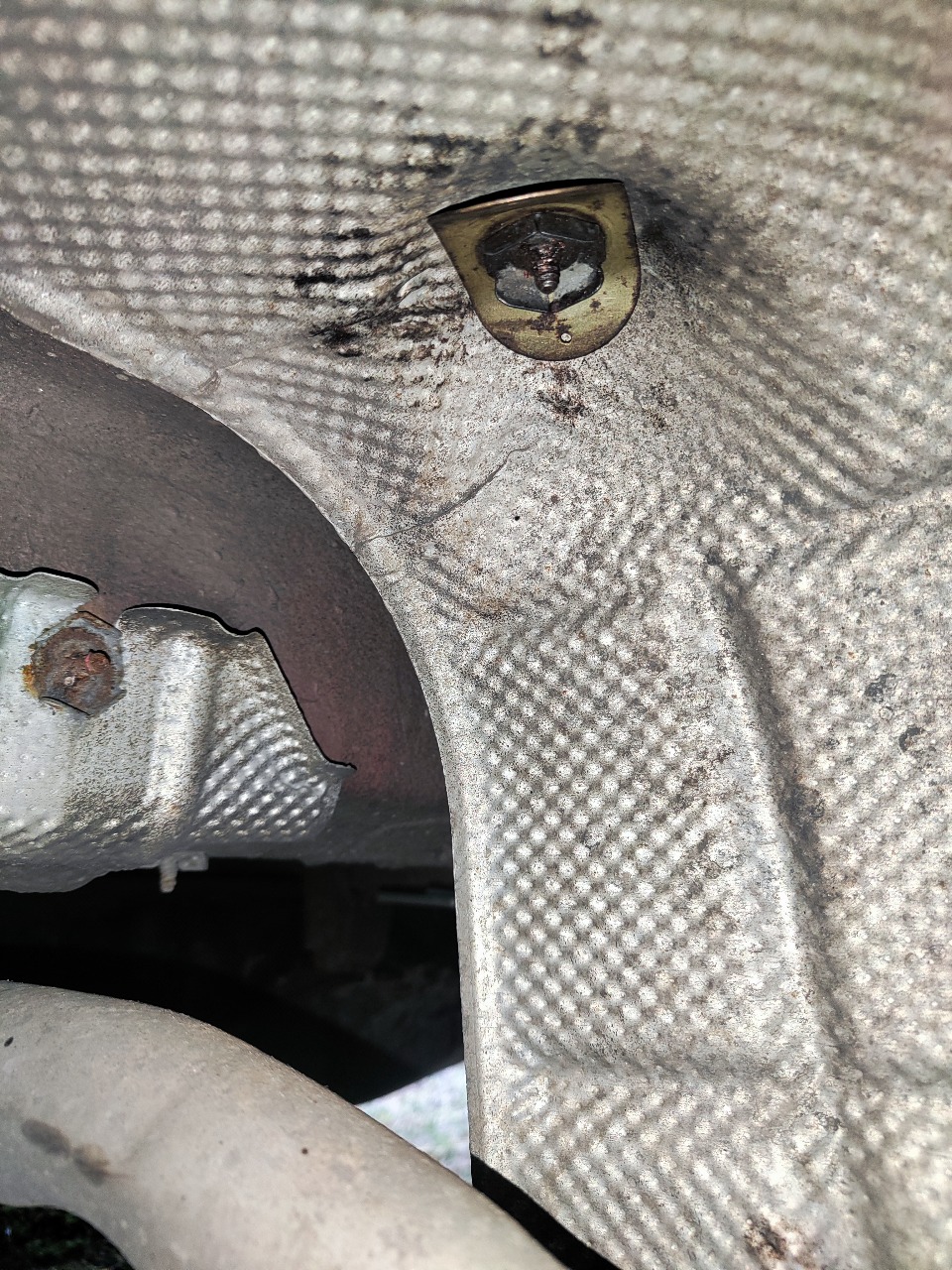

Додатково полагодив кріплення термозахисту над глушником.
/upload/iblock/2f3/7427jbqjclgfqwrs5tnjtfs34tqxpl4y/IMG_20251120_102103.jpg
757
Когда накладка имеет удлинённую форму по середине тормозного материала делается разрез, делящий накладку на две части, а на больших колодках и больше. Разрез делается глубокий – почти до каркаса. Цель такого разреза снизить напряжённость, возникающую в материале, и тем самым предотвратить образование трещин между каркасом и фрикционным материалом.
На практике есть опыт изготовления одинаковых колодок и с пазом (пропилом) и без него. После эксплуатационных испытаний на накладке без паза всегда появляется трещина примерно там, где должен быть паз. Т.е паз защищает материал от растрескивания, перераспределяя температурные и механические напряжения материала.
Кроме того, паз помогает удалять продукты трения и попавшие с дороги загрязнения из зоны контакта, что также видно на изношенных накладках. Например, на накладке до паза есть глубокая канавка от пыли, а в пазе она прерывается. Это повышает износостойкость накладки.
