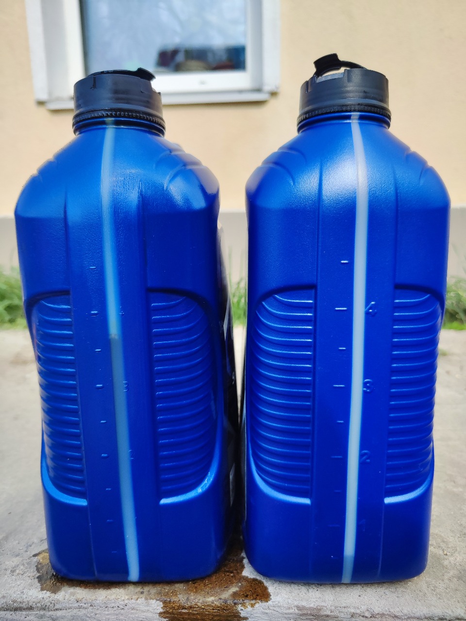

/upload/iblock/8b2/tfm9oo6kagie43ktlgjatpbb58g5r2pn/IMG_20251214_083010.jpg /upload/iblock/ef2/ll1sb8t81kvho6attdh7hk64fsvvrhfl/IMG_20251214_094922.jpg
Злив - 4 л
Залив - 4.5 л

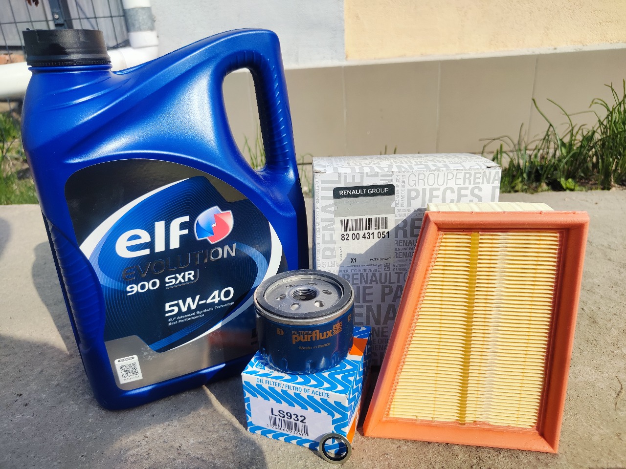

LOGAN. ТО
/upload/iblock/4b7/almq410a207ue8dd78utm201s6jtx6ms/IMG_20260331_104216.jpg
Замінено:
• Мастило Elf Evolution 900 SXR 5w-40 1539 грн
• Фільтр мастила Purflux LS932 205 грн
• Фільтр повітря 8200431051 396 грн
Злив 3.7 л, залив 4.5 л
