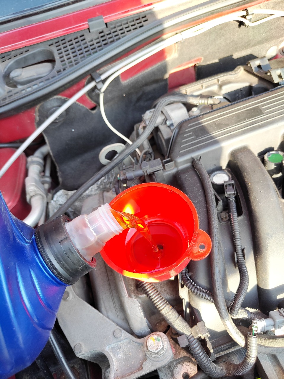

225 т.км ТО, Elf 5w-40

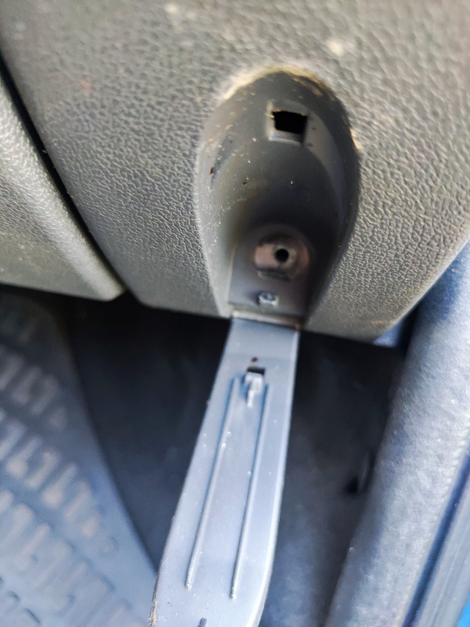

Обмежувач ходу дверей ASAM 80116 316 грн
Теж міняв на такі.Один норм.Другий через місяць заскрипів.
777 Відредаговано Migen (2026-04-04 10:52:30)
Я свої передні обмежувачи два рази розбирав, чистив. Досі працюють. З 2008 року...

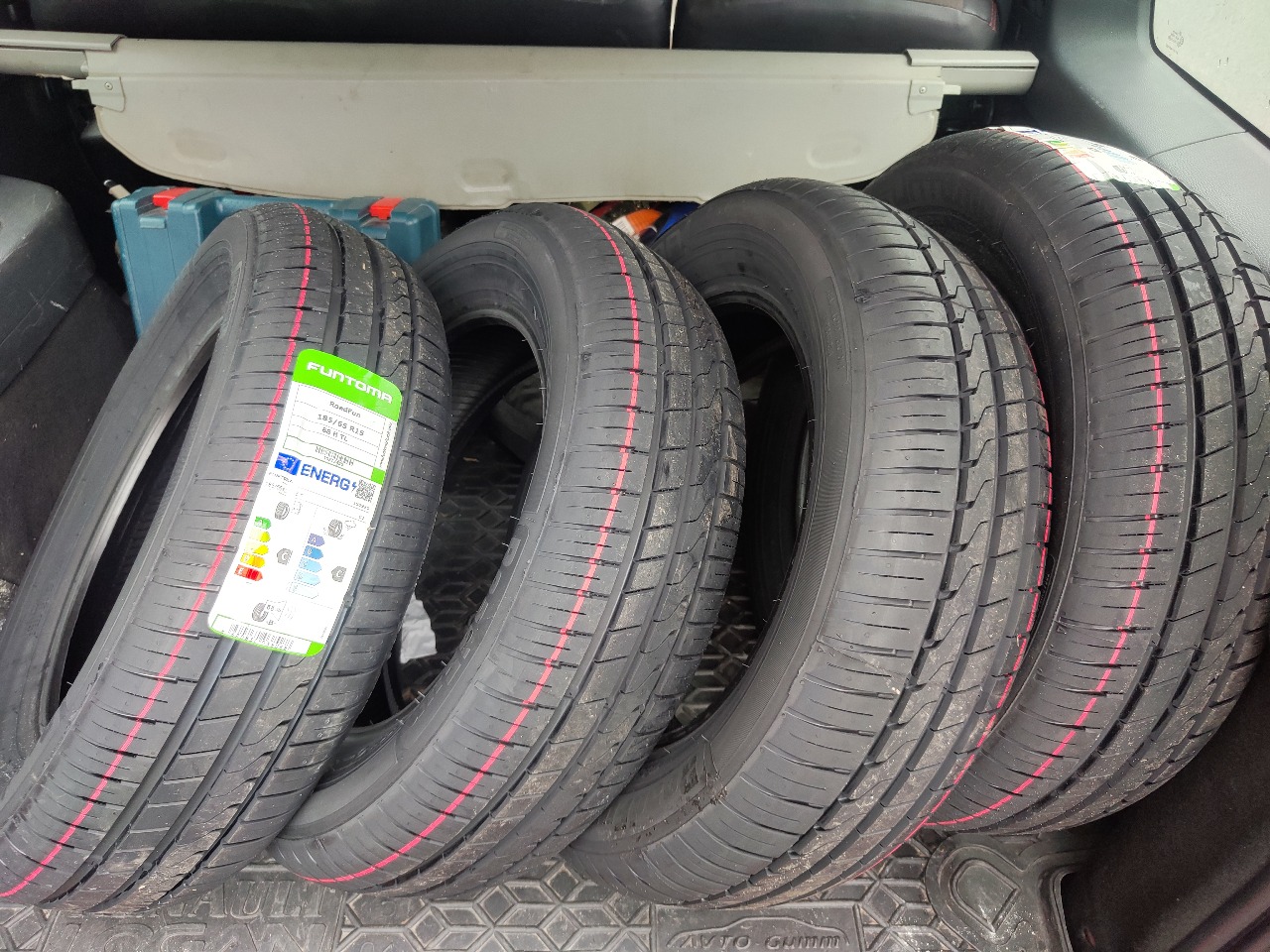

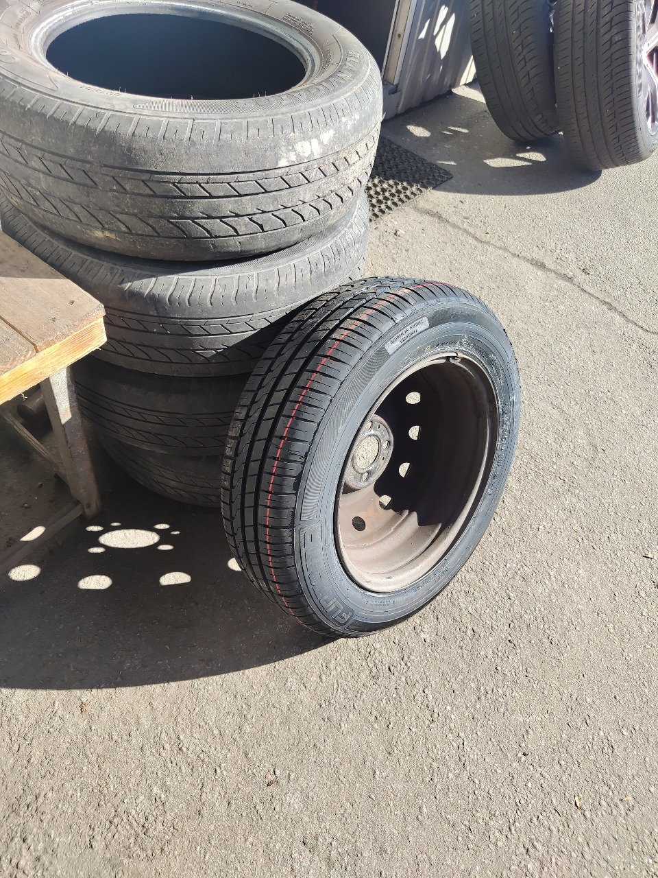

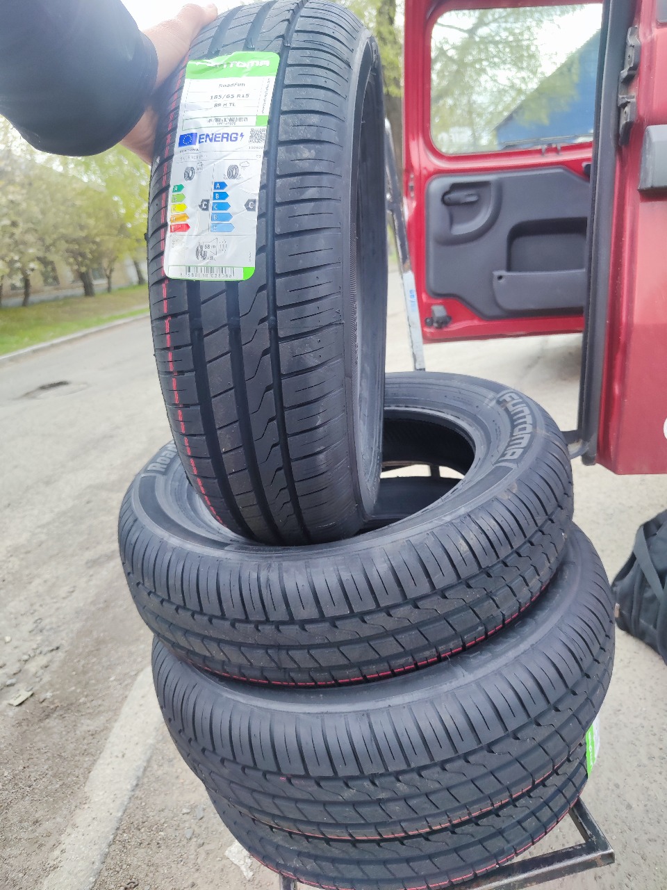

LOGAN. ТАПЦІ НА ЛІТО
/upload/iblock/3b5/96vxuke63tnfa6cnm7g3a6bx9ri1o3we/IMG_20260430_095426.jpg
Hankook від'їздивши 5 сезонів зтерся внуль, замінив на Funtoma Roadfun 185/65 R15 88H Туреччина.
Ціна: 2100 x 4 = 8400 + 600 шиномонтаж = 9000 грн
Література: RoadFun

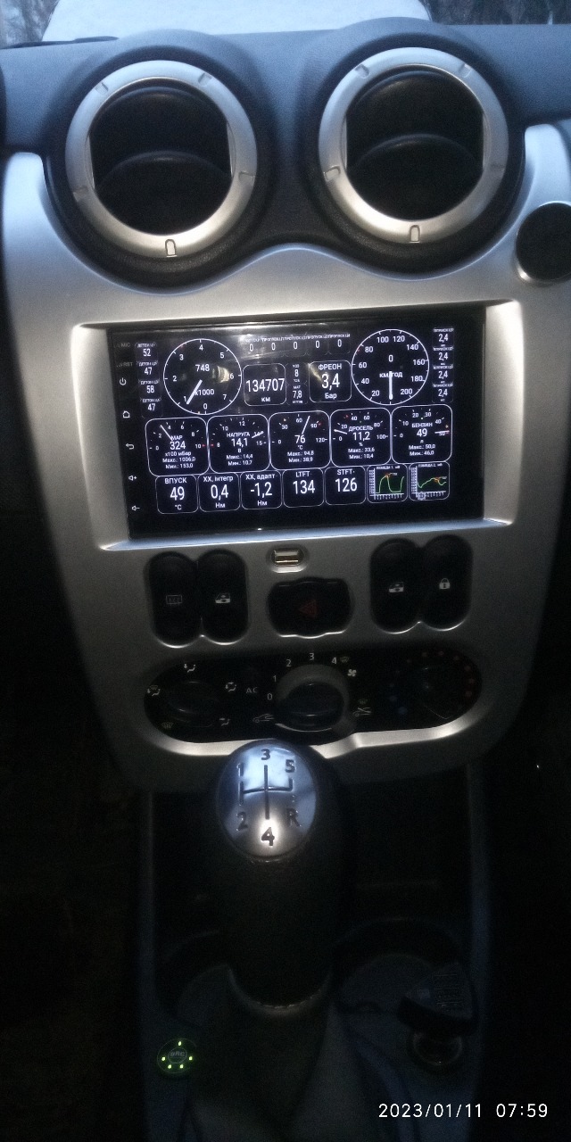

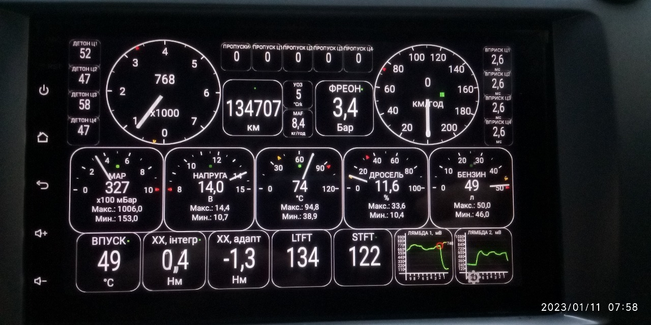

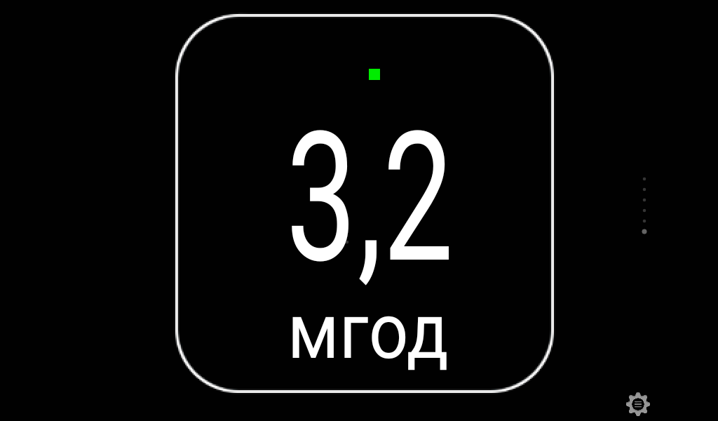

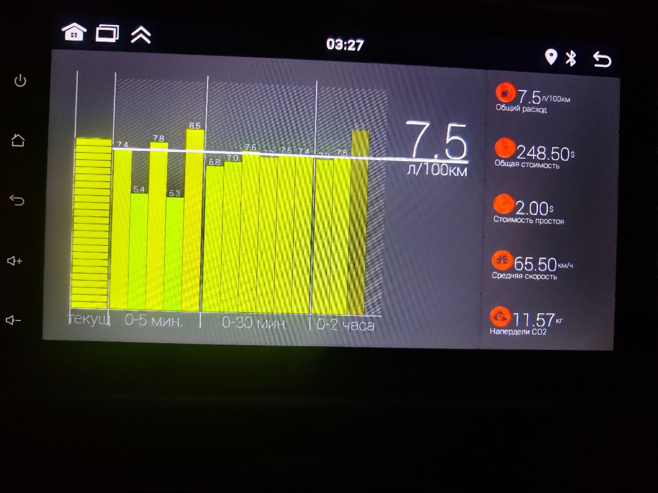

ГАЗ. РОЗХІД
https://logan.in.ua/upload/iblock/6c5/hg6ssnfjfxhx84moo1ed1r1no8znt8gt/IMG_20260505_204248.jpg
Рекорд Нюх-режима по газу - 7.5 л/100 км.
781
Як прога рахує що це газ? В алгоритм,заздалегідь,включено коефіцієнт?
782
Метод розрахунку оснований на кількості спожитого повітря двигуном.
+ є можливість обирати тип пального

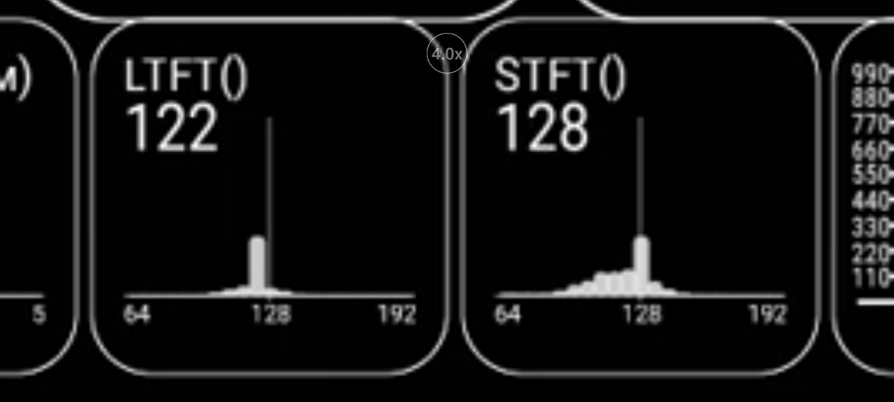

783 Відредаговано Migen (2026-05-06 19:59:49)
Ну це якщо суміш стихіометрична
784 Відредаговано igorsh88 (2026-05-07 08:32:10)
Вірно, графік статистичниого розподілу за тривалу поїздку показує, що в середньому суміш стехіометрична
α ≈ 1
785 Відредаговано Yeka (2026-05-09 11:07:12)
/upload/iblock/5a7/ipa1y0eksg76rd3urb4qw7hl5gjn1o9e/izobrazhenie_viber_2026_05_09_10_50_54_138.jpg
Сьогодні спробував зробити замір по паливу. Програма Torque. Пробіг 48км. В налаштуваннях зазначено вид палива-LPG. Цифра 7,3 красива,але в моєму випадку, не реальна для газу. Якщо її(7,3) помножити на 1,25 то= 9л/100км це буде реальною витратою газу,що більш/менш збігається з замірами від заправки до заправки. Тоді 7,3 це витрата бензину на 100 км.пробігу.
786 Відредаговано igorsh88 (2026-05-09 12:19:36)
TorquePro показує розхід лише по бензину і нічого не рахує, беручи покази, що надав ЕБУ.
Я ж використовую розширення  до нього - плагін Fuel Economy, що рахує і газ і бенз на основі кількості спожитого повітря
Література: Fuel Economy (розділ доповнення та плагіни)

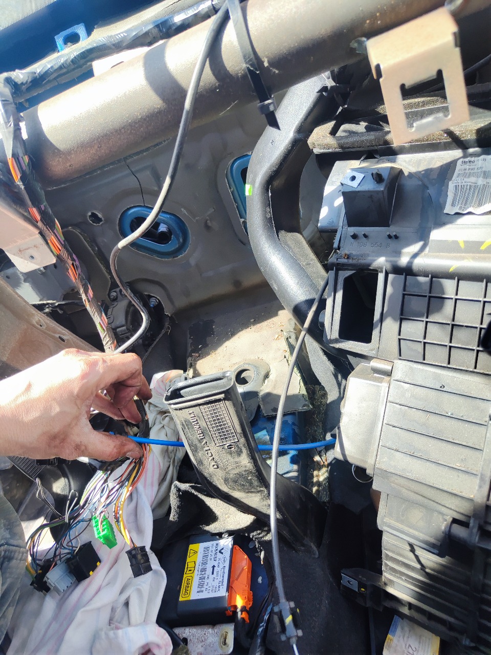

SANDERO. ВИПАРНИК КОНДИЦІОНЕРА. ЗАМІНА
https://logan.in.ua/upload/iblock/3a2/sqkb767s29f9j552w92sozz84wjphh19/IMG_20260502_124211.jpg
Історії з витоку фреону та пошуку його причини привела до необхідності заміни випарника кондиціонера. Щож, гойда!
Розбирання торпеди rock

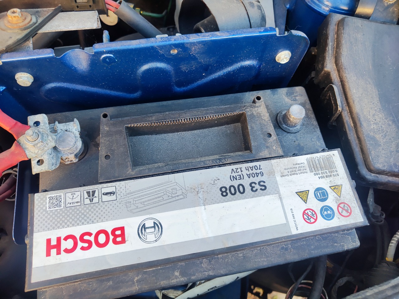

Акумулятор. Клема. Мінус. Відєднав
/upload/iblock/138/t4jmauc7fw40udpqzgz0tikp17oh89rw/IMG_20260502_071146.jpg

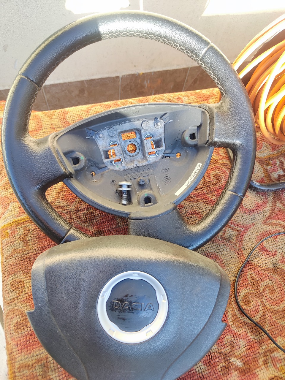

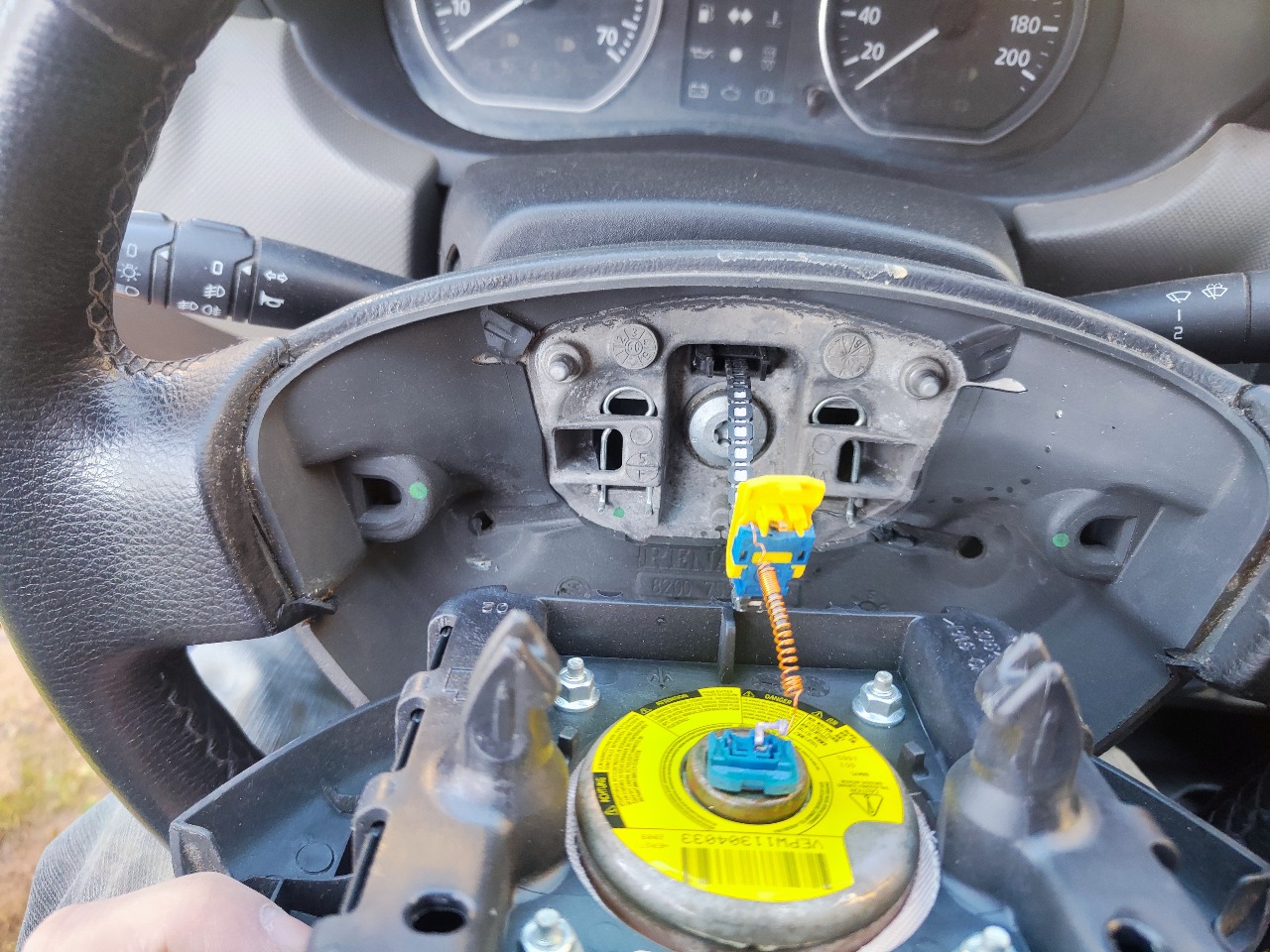

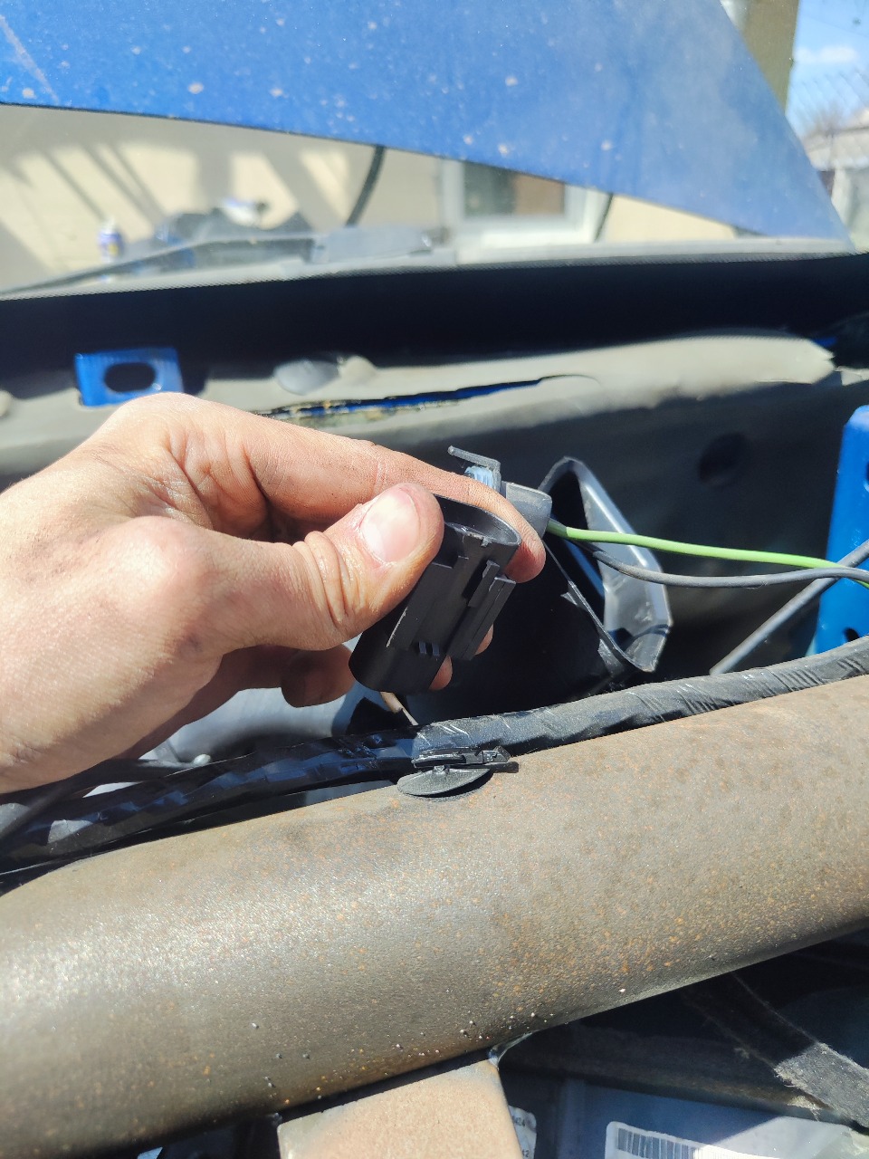

Подушка безпеки водія. Зняв
/upload/iblock/2d5/3eekh2u3se0dyp3mbd7v38fs5lh0gv5s/IMG_20260502_072229.jpg

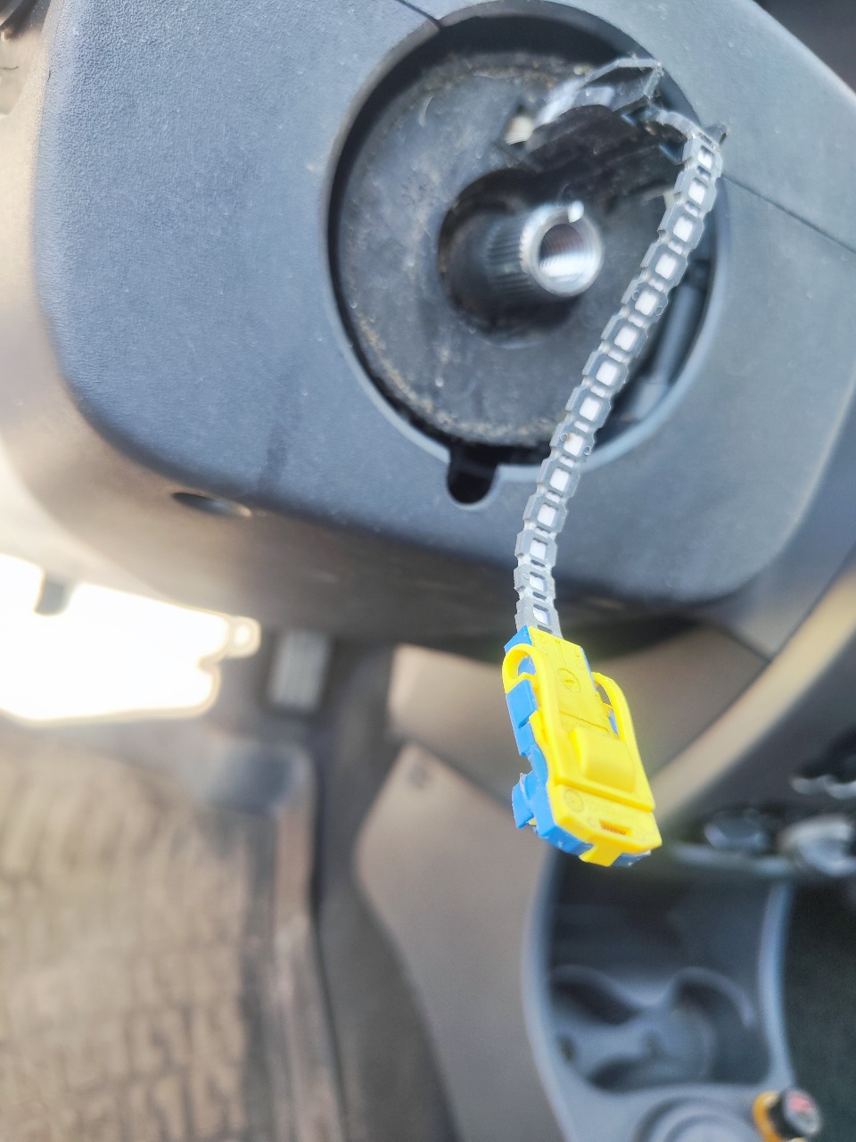

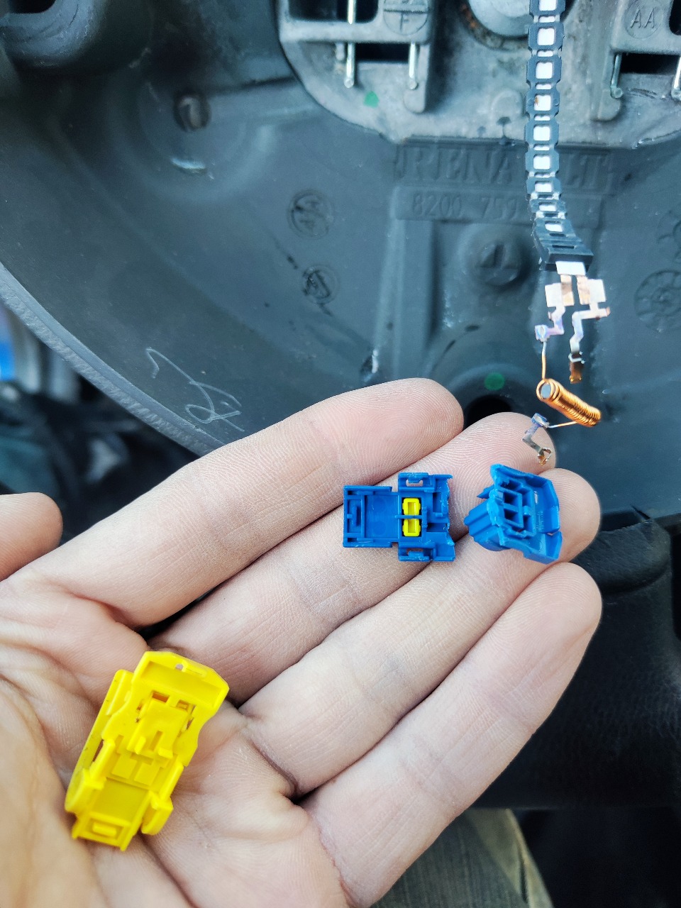

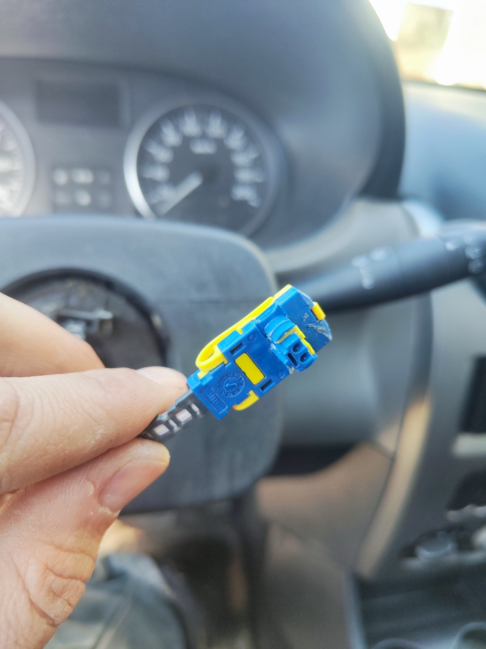

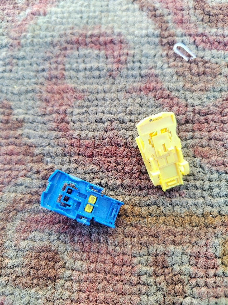

Шлейф подушки безпеки водія. Поламав.  dntknw

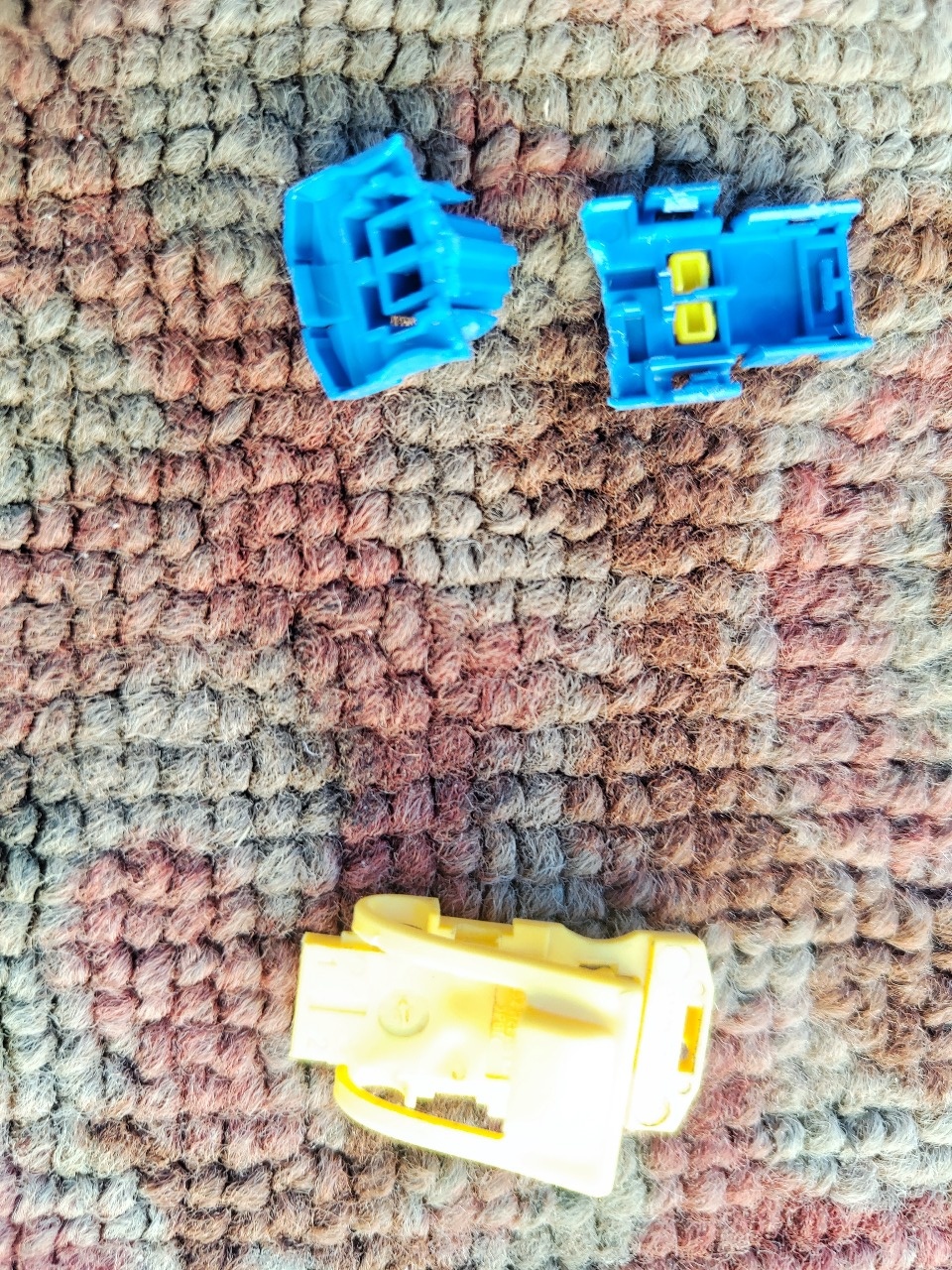

/upload/iblock/b72/lb67ufas7k73tvi0bcm30jadonz1omdq/IMG_20260502_073009.jpg

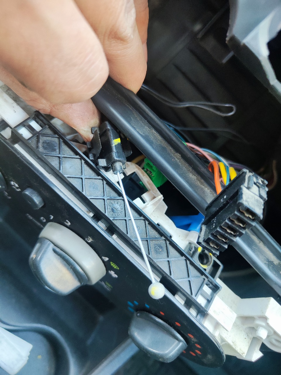

Шлейф подушки безпеки водія. Полагодив  smoke
/upload/iblock/dcb/ibz9uhintyngoorcd3sksfyx2d54s8yf/IMG_20260502_073022.jpg /upload/iblock/6ae/7d6ys8stuz81wbye2yhdwvh3m67abuf2/IMG_20260502_090732.jpg /upload/iblock/7da/jjdxh904r90m4v0p8wnuuypyh3251q8z/IMG_20260502_093153.jpg /upload/iblock/161/yu1giqu8ggsd2d2zxyrb5465ce9cu31k/IMG_20260502_093147.jpg

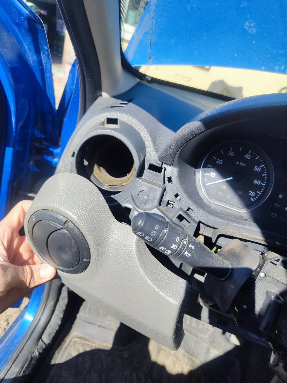

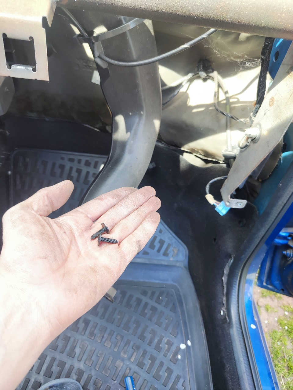

Кермо. Зняв
/upload/iblock/168/i2orywtdfus3asmn7goyfh6hxax7btrf/IMG_20260502_073648.jpg

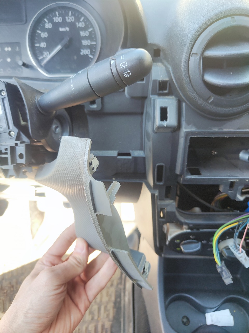

Пластиковий кожух рульової колонки. Зняв
/upload/iblock/c9e/n1kic84m0pbpft7n3foedzyky998wqoq/IMG_20260502_093922.jpg

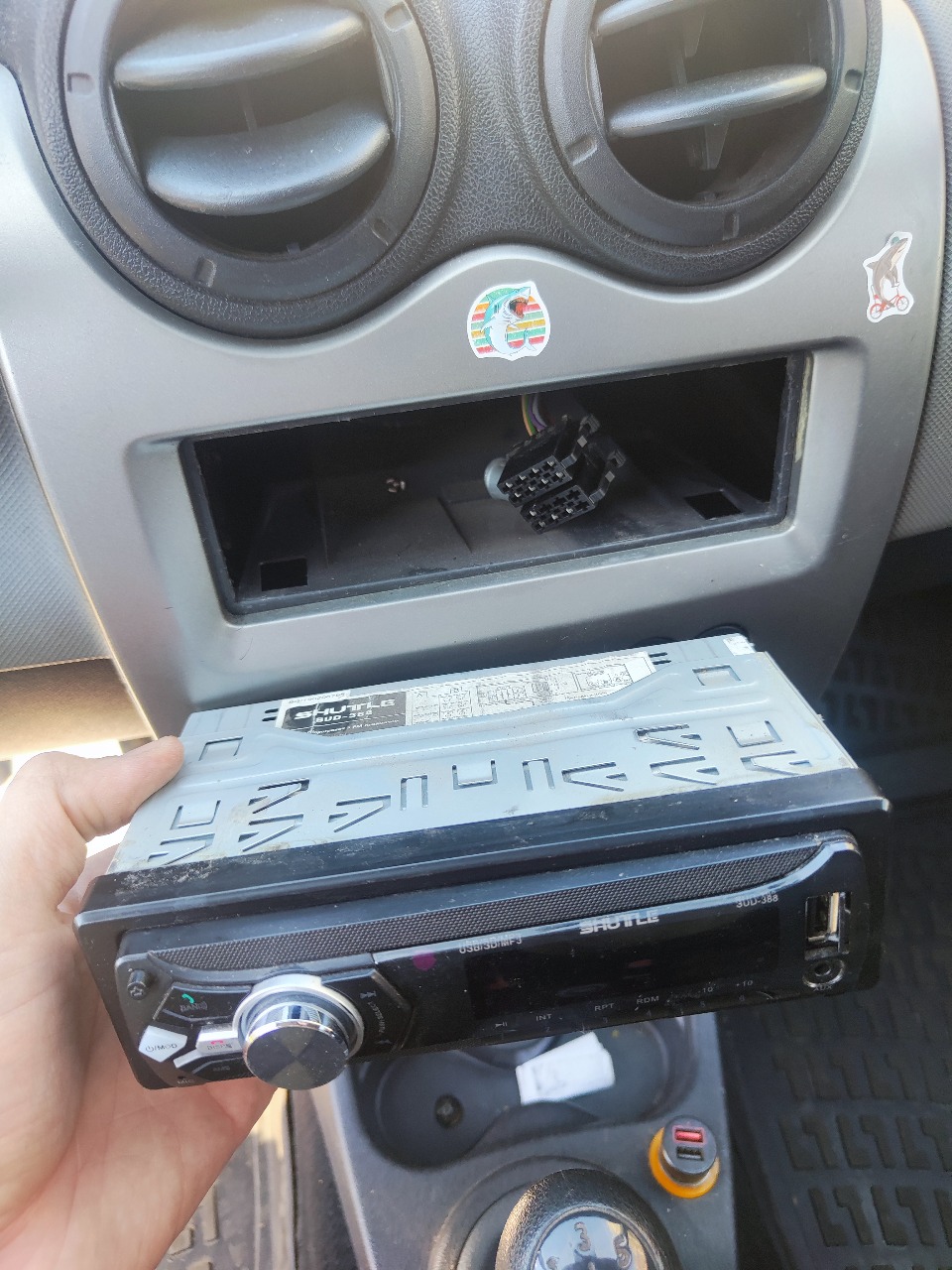

Магнітола та її рамка. Зняв
/upload/iblock/a3a/vo9th49y3ehktkjsxjq2tpnr12hv7yk2/IMG_20260502_094332.jpg /upload/iblock/ad0/ly6q1mdbc0gxxnbg0hngjuwawpyt5yey/IMG_20260502_094436.jpg
Ліва та права декоративні накладки. Зняв
/upload/iblock/d2c/5ee3s12qn73xs1odjbxugsgd5k1jqlxe/IMG_20260502_094130.jpg /upload/iblock/2c2/9cev37ecd1mel3zjkjbagqg9j027nr24/IMG_20260502_094450.jpg
Сонцезахист приборної панелі. Зняв
/upload/iblock/259/qflnpw0hz2qmvkpuvf7ficsg6ms7vt0r/IMG_20260502_094900.jpg /upload/iblock/a84/3ovz8iq052ebhvyli9r16jctvkl0guuq/IMG_20260502_094840.jpg

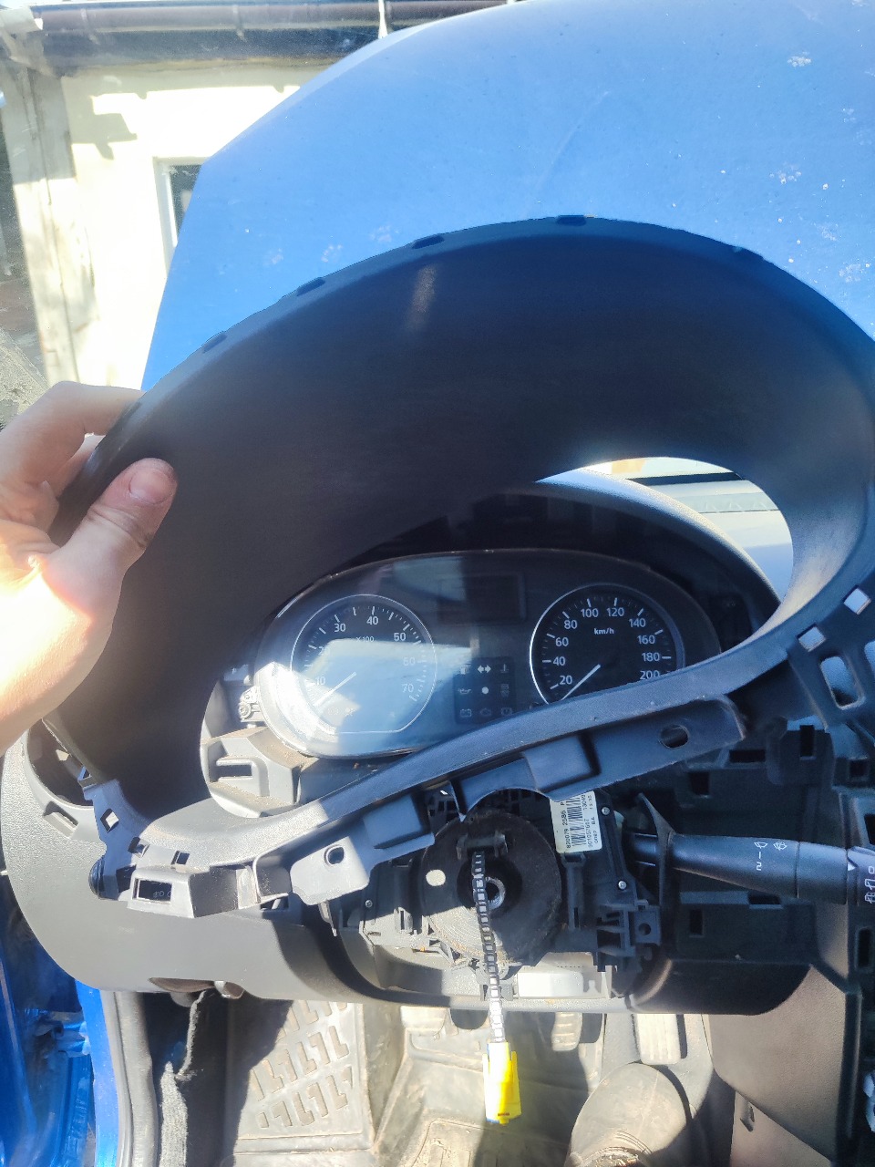

Панель приладів. Зняв
/upload/iblock/c24/v3ijp0mrbi9dkjge8tprci58mahyhe3i/IMG_20260502_095048.jpg

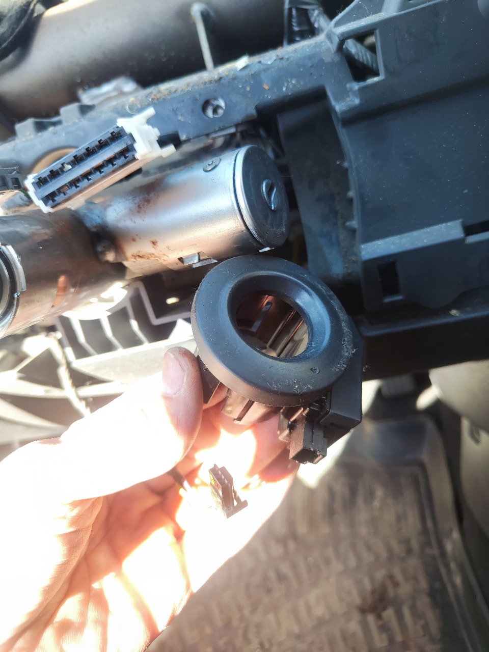

Котушка імобілайзера. Зняв
/upload/iblock/a80/f670j3bymy0tay0u289nrc296omfo65g/IMG_20260502_095309.jpg

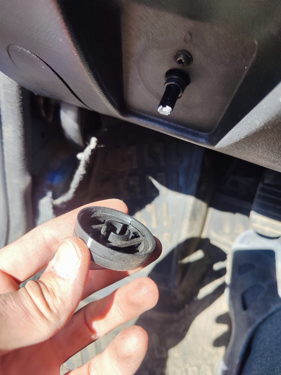

Підрульовий перемикач. Зняв
/upload/iblock/46f/jjxwpjgrv74w2lyln7zxngzdqi9u3u30/IMG_20260502_095218.jpg

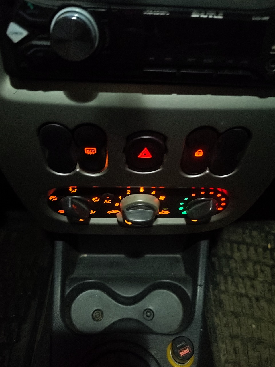

Панель управління кліматом. Зняв
/upload/iblock/f1d/p7pytt9hzyr8yt743pycinbzrhh3gm9r/IMG_20260502_100033.jpg /upload/iblock/217/3cc866em7p1zohim4fahqiz1keg7fk0x/IMG_20260502_100159.jpg/upload/iblock/97b/60g4fklc8tfhtw43wahuy7mydme17a7h/IMG_20260502_100229.jpg

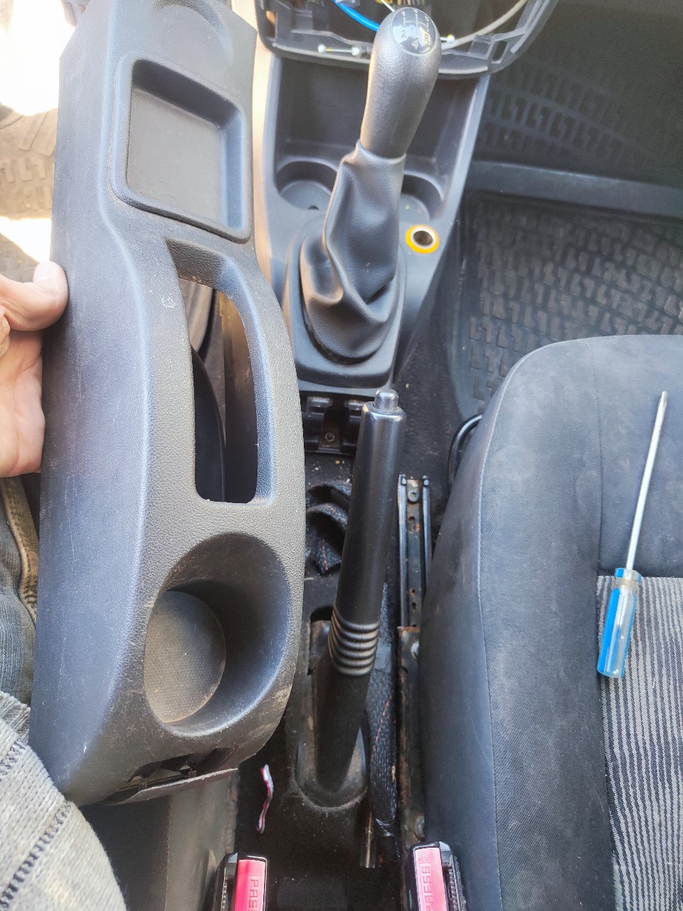

Консоль. Зняв
/upload/iblock/176/yk4r60rru1vasrj4mtw0axtkeihhu2z2/IMG_20260502_100604.jpg /upload/iblock/656/j5lguwuoexqb86abbpozahckr9rbzdpg/IMG_20260502_100917.jpg
Коректор фар. Зняв
/upload/iblock/334/x50uov3tfbsdmuhg8cpne06xcoowi2gk/IMG_20260502_101539.jpg /upload/iblock/5cb/2urwap91b1zug0ac1yl5cw5oxwojqv3f/IMG_20260502_101704.jpg
Діагностичний роз'єм. Зняв
/upload/iblock/46a/u3lsid2uoi8ule2yig6nxi3uq0l8fej4/IMG_20260502_103033.jpg

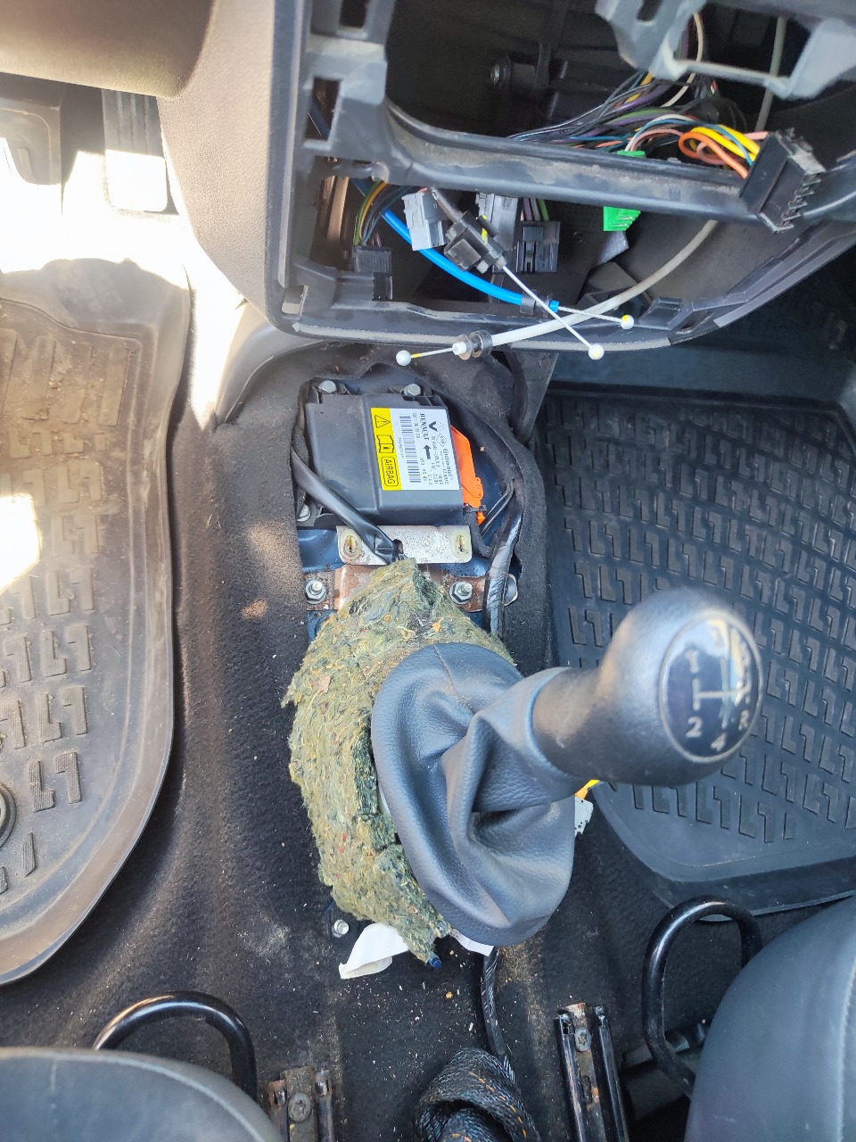

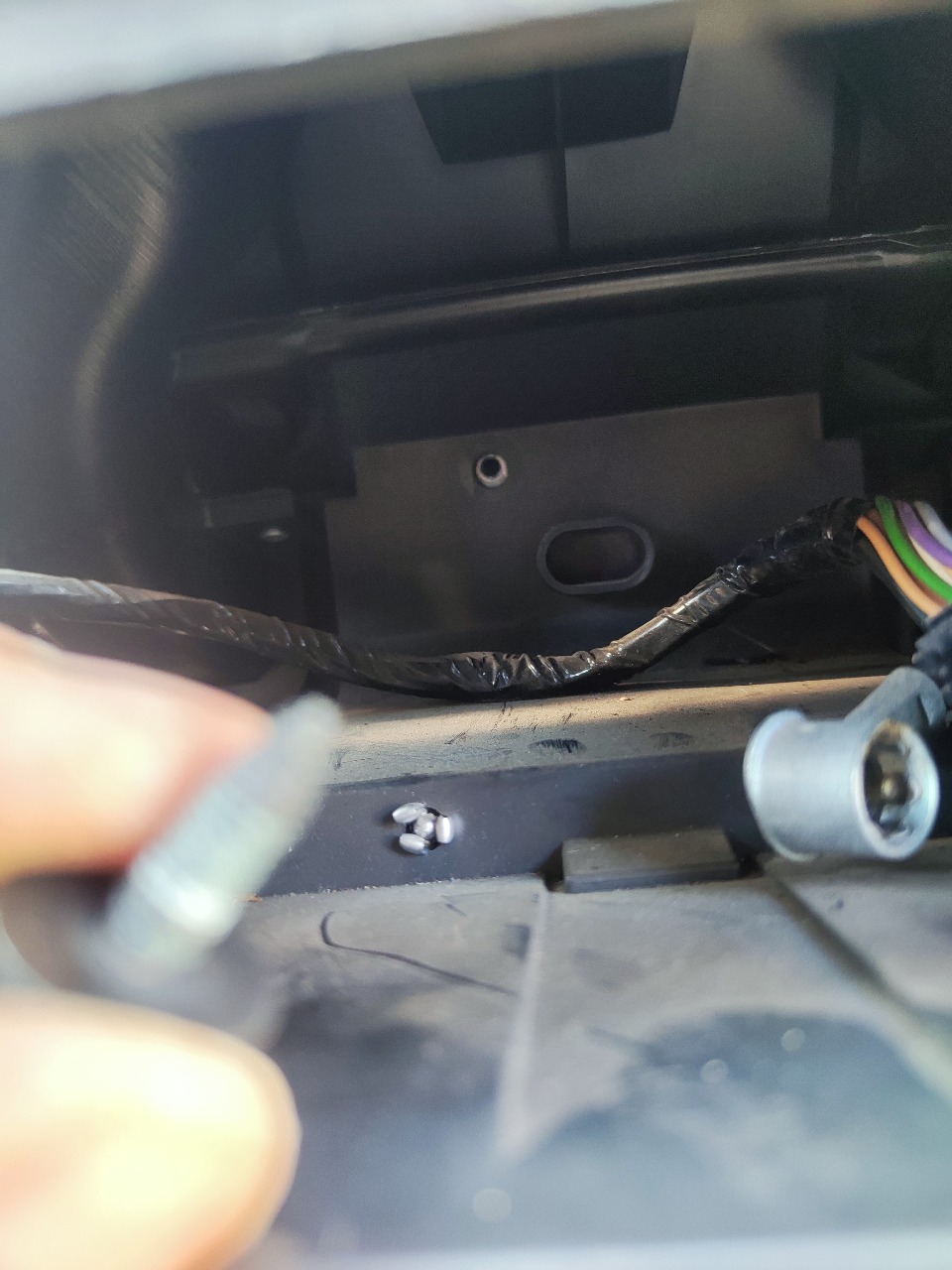

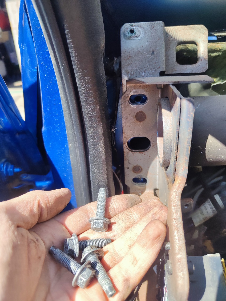

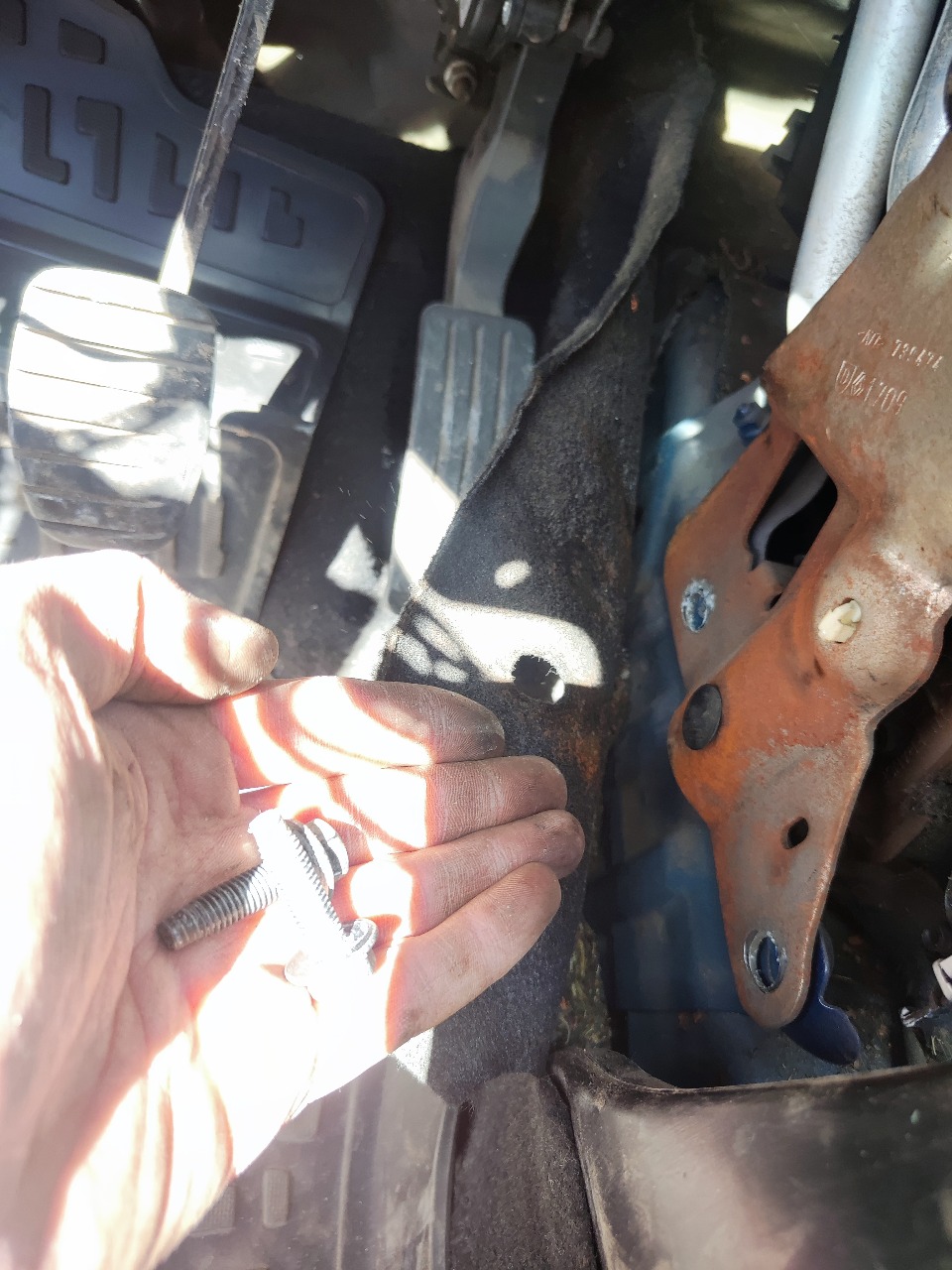

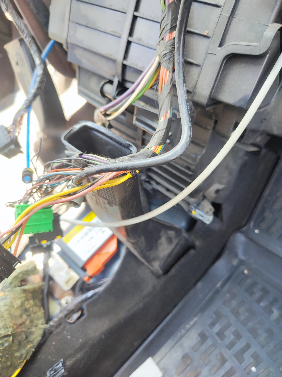

Кріплення торпеди. Роз'єм подушки безпеки. Торпеда. Зняв
/upload/iblock/32d/zpzvmlqf5qj56ti8lnslbm5edq6p940a/IMG_20260502_102342.jpg /upload/iblock/b9d/jvgcmfdxef4erz9cwxgukdlq3dibumsv/IMG_20260502_102008.jpg /upload/iblock/5d8/qtorj1no2b7gqzrnwuqsilr3528p52gk/IMG_20260502_102344.jpg /upload/iblock/de0/522lpgy469dv10s15h3rwk6ky17qt9jr/IMG_20260502_102543.jpg /upload/iblock/494/9i9801y0qyj6rowsfi01o3u7g8hug0d4/IMG_20260502_103327.jpg
https://logan.in.ua/upload/iblock/6fc/fmsut43fd2vv886s9ffb0a7a2lcr7d9j/IMG_20260502_103502.jpg
Демонтаж блока клімата

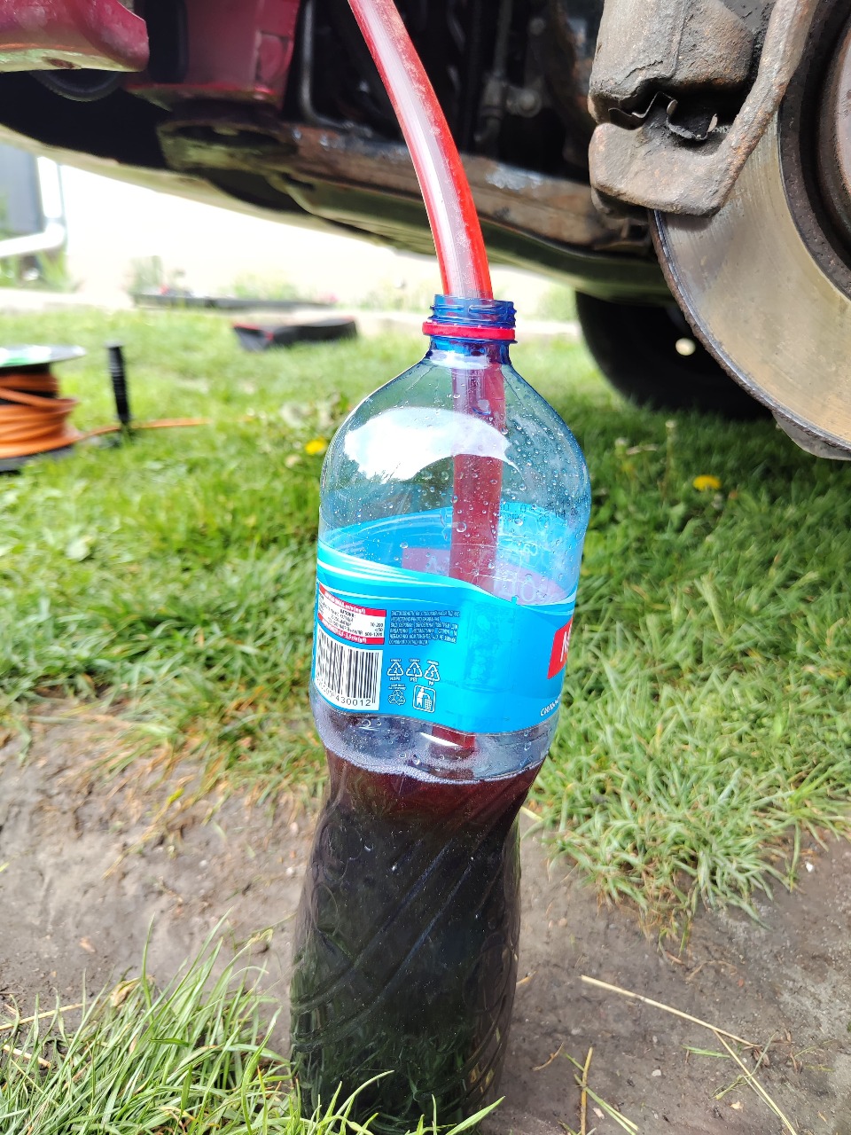

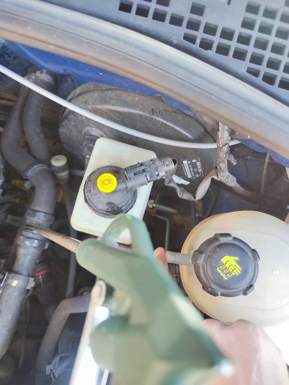

Антифриз. Злив
/upload/iblock/e44/bf11f9w3auarh8mjakbn917sick3payu/IMG_20260502_113256.jpg /upload/iblock/749/btkq2vydx02je1fmurauz0ywm76rb87x/IMG_20260502_113304.jpg /upload/iblock/2b7/3tam23hgxiyucm1gtgnctbunaoxk0812/IMG_20260502_113346.jpg /upload/iblock/a17/zbmoknkq2muoc2woyte73nc5cpvul5jk/IMG_20260502_113829.jpg
Корпус повітряного фільтра. Зняв
/upload/iblock/1c2/rcjm23ct78tf65wlx6wg0o0u9dnrq8sp/IMG_20260502_115559.jpg

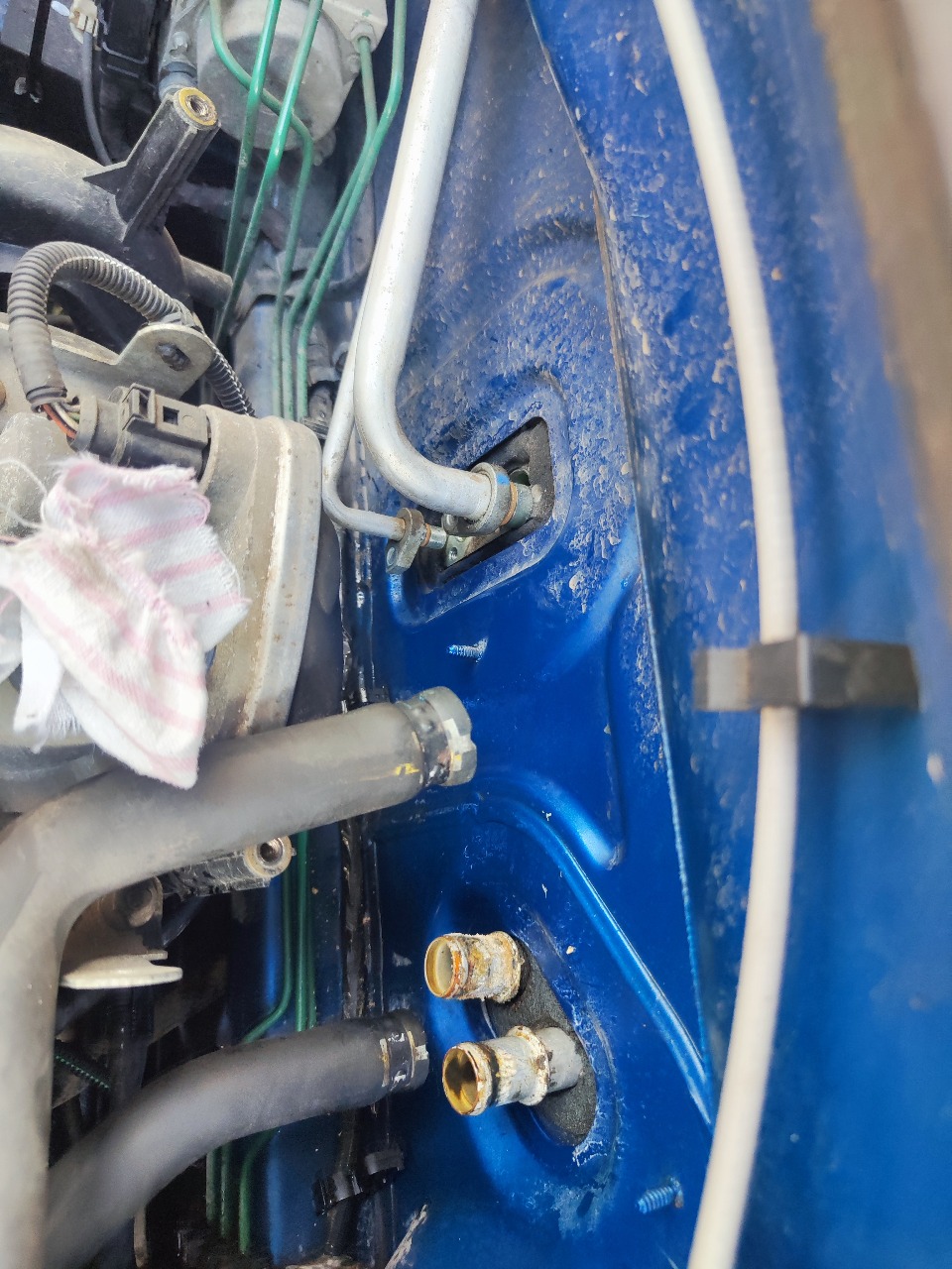

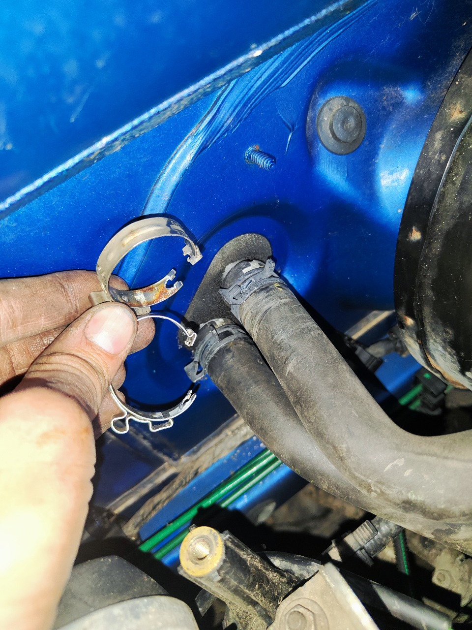

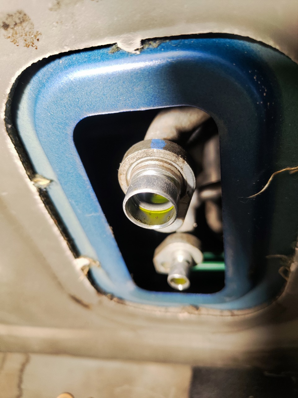

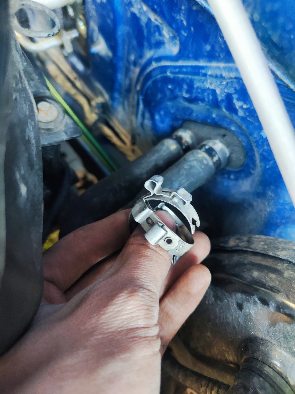

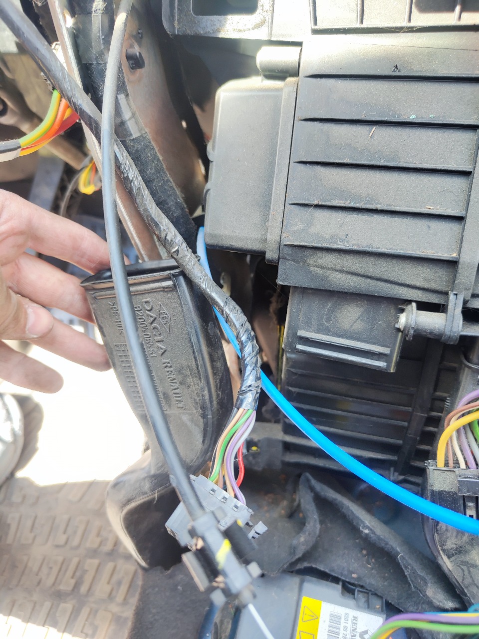

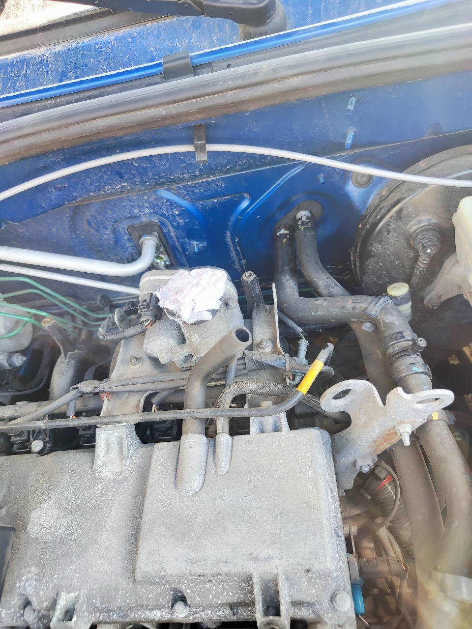

Патрубки пічки. Осушувача кондиціонера. Відєднав
/upload/iblock/7d5/6ghkfipgegbywxkza87wxjjyefgchw33/IMG_20260502_114951.jpg /upload/iblock/9eb/5y5t7ub95zfpp7x2uz78wa8ljhxqprab/IMG_20260502_115909.jpg
Лівий і правий воздуховод. Зняв
/upload/iblock/d88/brlm8nz760dpczsyc06k3oa287and67q/IMG_20260502_104626.jpg /upload/iblock/ec4/i7wczk731jgr4000gtrf4kaltyz92cmy/IMG_20260502_104751.jpg

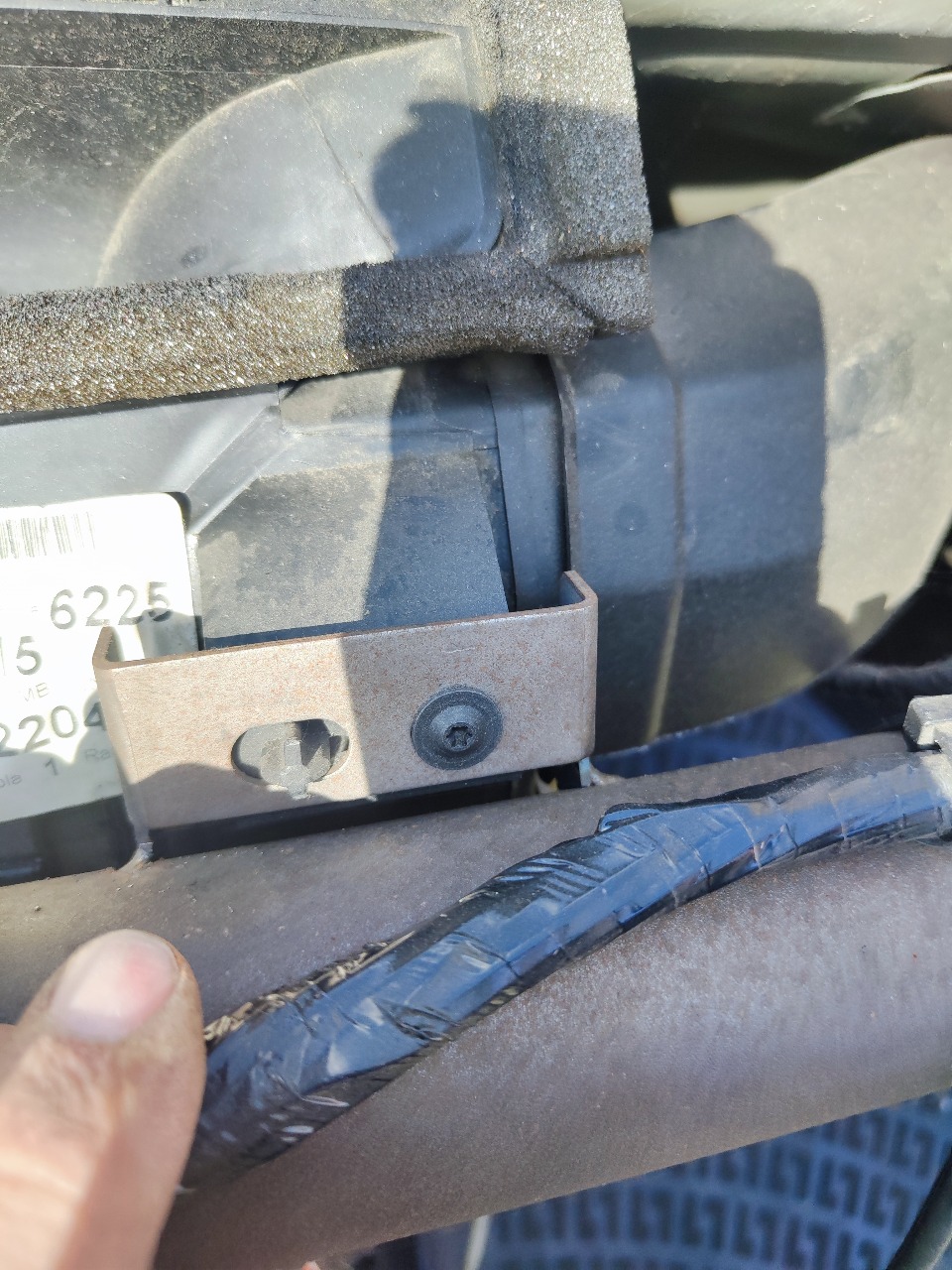

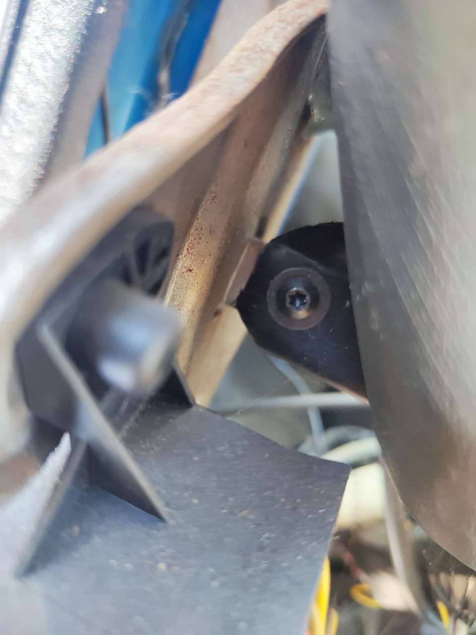

Верхнє кріплення клімат-блоку. Відкрутив
/upload/iblock/891/e6stetiskys5dmgnze23lry3e36ahb2k/IMG_20260502_104422.jpg /upload/iblock/de1/vpc5k1fb61m85iwi84u0c6if0ao1gnr8/IMG_20260502_104424.jpg /upload/iblock/c34/scg9gneb3fat6nolsxidwgppq0nrsr1v/IMG_20260502_104536.jpg
Нижні воздуховоди. Відєднав
/upload/iblock/dea/o34onoc5wo2xr6z6hrp68rpw5f845txk/IMG_20260502_104408.jpg /upload/iblock/3b1/5lmlxv2imbtj7erzmkg135b60it7irmk/IMG_20260502_104939.jpg
Підсилювач. Відкрутив кріплення
/upload/iblock/ea2/5fnfn1klni4w74ahyhuuzlr7wkqr3w4s/IMG_20260502_110229.jpg /upload/iblock/a98/omzbr8028p0ntruldre6xxc9z07fes6y/IMG_20260502_110419.jpg /upload/iblock/00d/1ou0fhy3g9a72svt3q7s4j08xtqxmirz/IMG_20260502_110046.jpg
Незрозуміла штука  dntknw Відєднав
/upload/iblock/08d/kwks3pt8yo3qwbw6ix00gylirlpurwhz/IMG_20260502_114157.jpg
Роз'єм салонного вентилятора. Відєднав

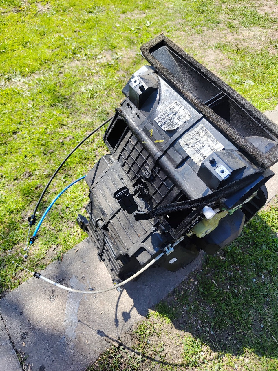

/upload/iblock/287/mss20xgfx93f34d8kujyzi01ivja20bh/IMG_20260502_120137.jpg

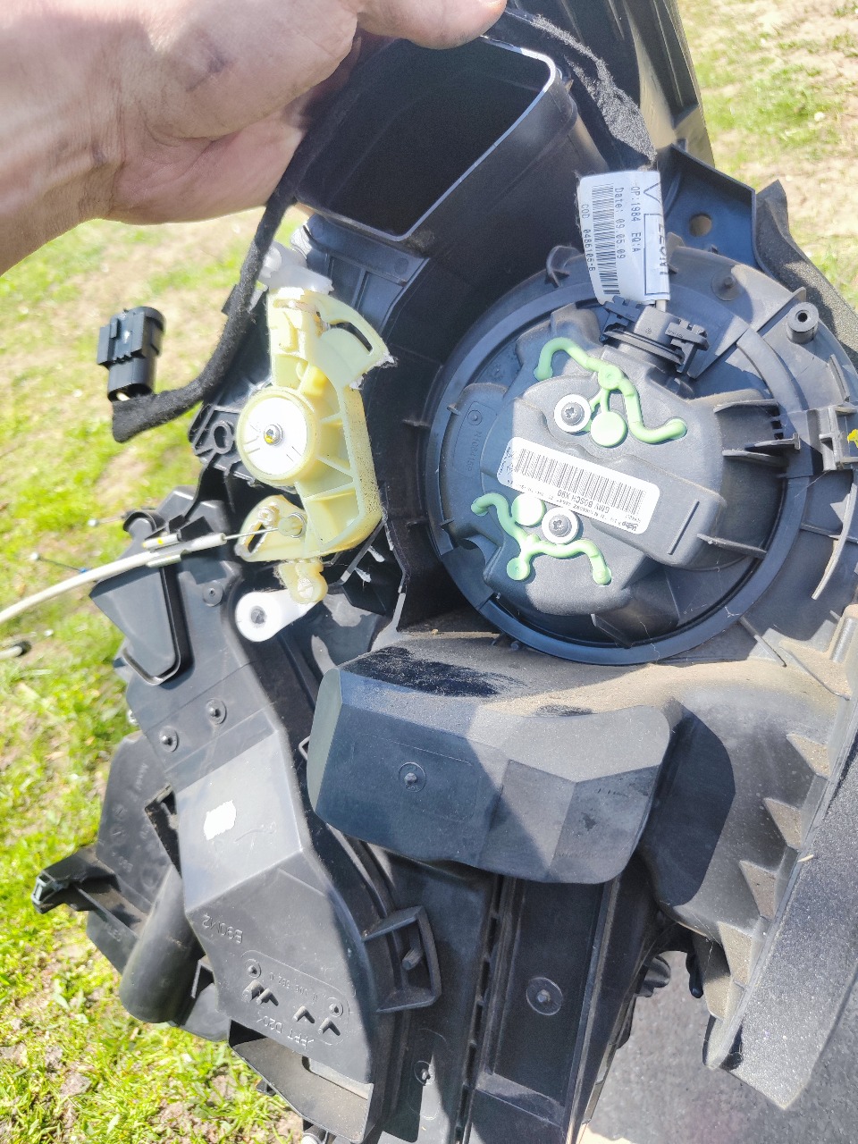

Блок клімата. Вийняв
/upload/iblock/44b/b574cw99lfnz8lfcgs3pr9doxmhqg50b/IMG_20260502_120147.jpg /upload/iblock/27f/nn3tsjgccoortzztd641hvga4md3yv7k/IMG_20260502_120359.jpg
https://logan.in.ua/upload/iblock/217/hlaabsu2p16duis4kaj5m8b5ys1qz51o/IMG_20260502_120228.jpg
Розборка блока клімата

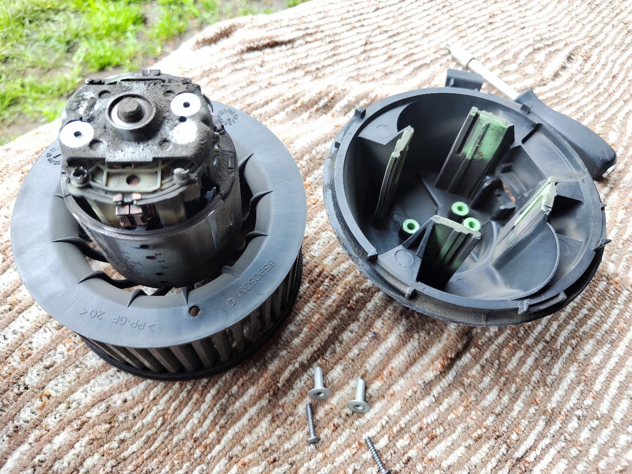

Салонний вентилятор. Вийняв
/upload/iblock/0ca/qc09yeyksbnwzcgyobbk7vmbit9owi3b/IMG_20260502_120853.jpg /upload/iblock/4c7/h88u4sj3b44zq53rounstl4i5v7hbmfv/IMG_20260502_120941.jpg

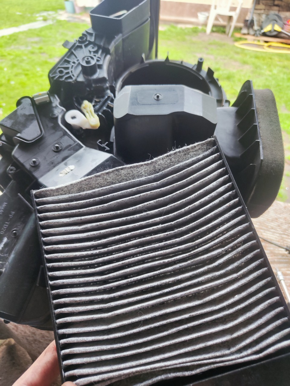

Салонний фільтр. Відсутній
/upload/iblock/6ea/jkanpcj1hkug968336096b6aavzmklpz/IMG_20260502_121400.jpg

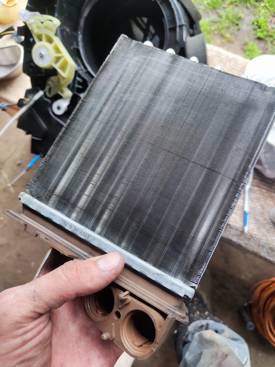

Радіатор пічки. Вийняв
/upload/iblock/566/exp09nldp2cve8ionqivp8ad05s63w8u/IMG_20260502_120801.jpg /upload/iblock/120/bse7x2wb7yg25iuorfu5jou5baedvmdu/IMG_20260502_122910.jpg /upload/iblock/fd5/ere4xftqzax3032110kjxu15e12q2l26/IMG_20260502_122913.jpg /upload/iblock/384/op0j0jxgqx8mgdncaayb5qyvz7cnatx7/IMG_20260502_122914.jpg /upload/iblock/d7b/jekk7tt98o7d1pw99pijripzcnzascnb/IMG_20260502_122917.jpg

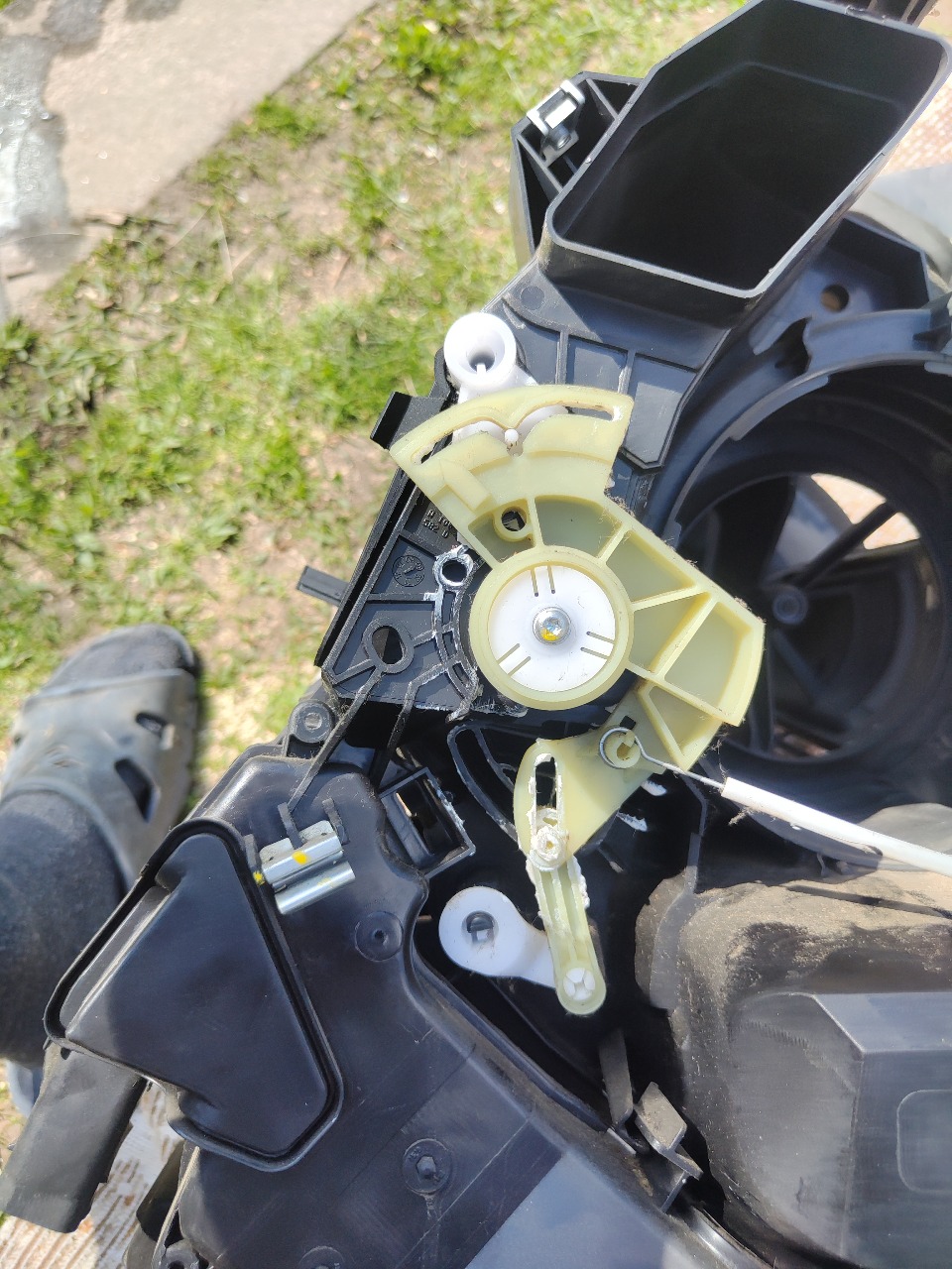

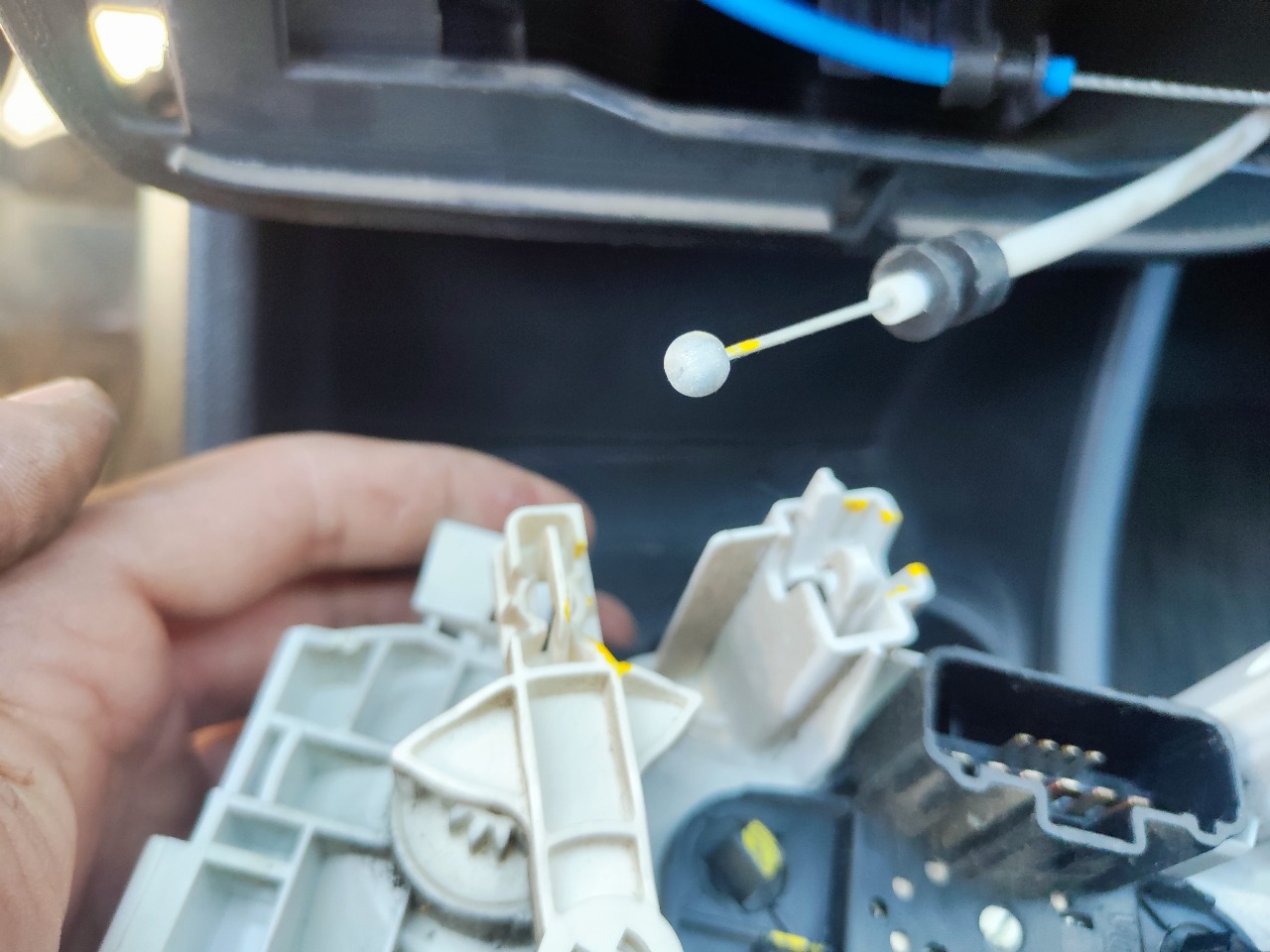

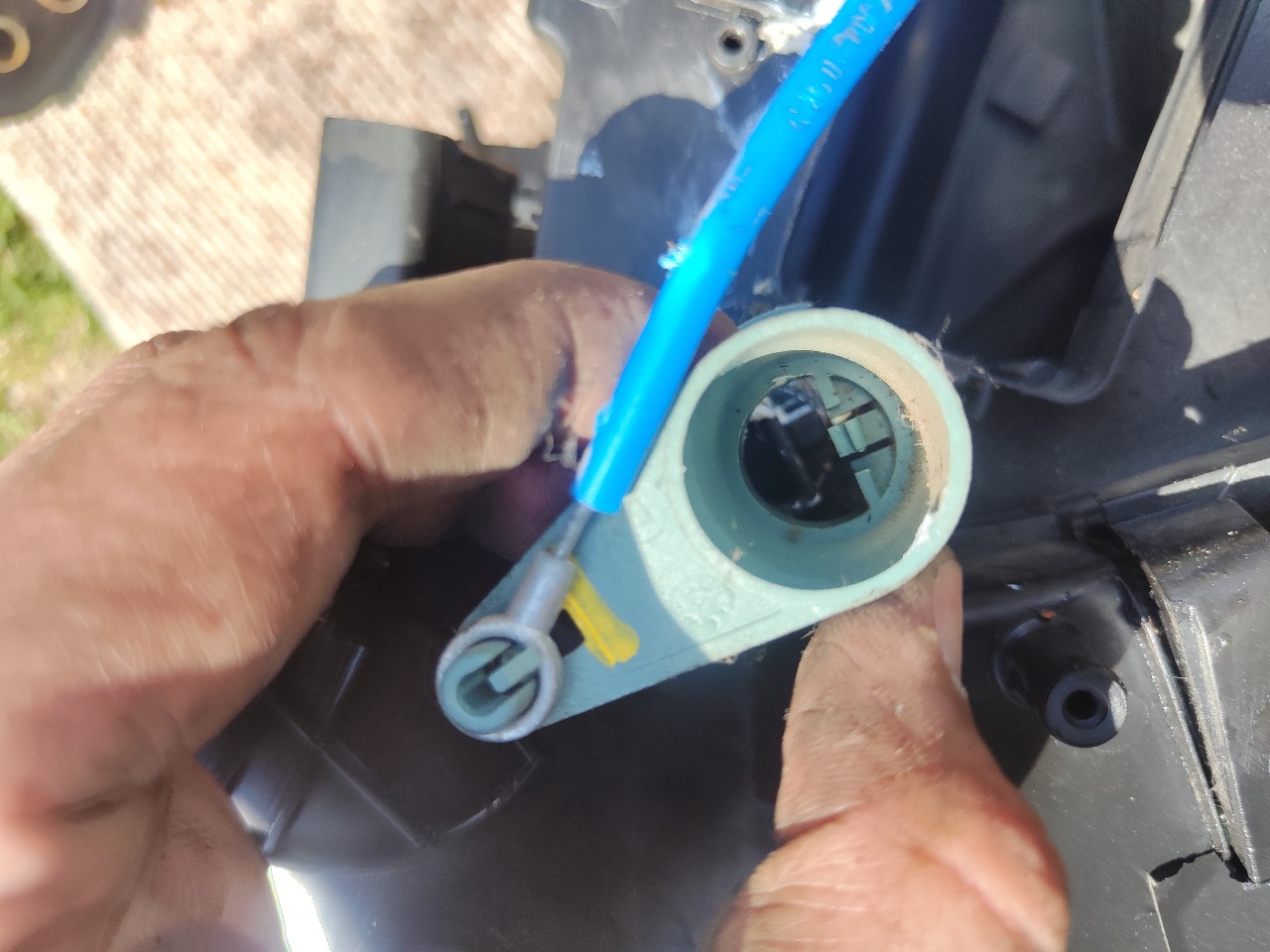

Кріплення тросів. Відєднав
/upload/iblock/d31/xm7p0aj9jueou5s50xjjrkwpp6z8d3pq/IMG_20260502_123036.jpg /upload/iblock/94d/eihuw72ex5ya1g1eb6g0bcl2ykbt3e65/IMG_20260502_123542.jpg /upload/iblock/167/l772385yki76uq7zxgn17b08tdduapmq/IMG_20260502_123254.jpg /upload/iblock/d36/k0tmuq93e42de5y7r866q166q0tn8ri2/IMG_20260502_123617.jpg

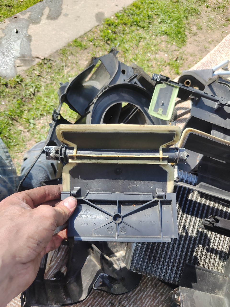

Блок клімат. Роз'єднавна дві частини
/upload/iblock/0ab/hcdi6r5o1buq6kfbyb5ciebt4ub01ou2/IMG_20260502_123837.jpg /upload/iblock/e5c/ewwj8hk2fz7td4cf1swlqojsun5a8zw7/IMG_20260502_123840.jpg /upload/iblock/853/w56iq1hv17bhlgxi6dw429pxfrwxztov/IMG_20260502_124109.jpg

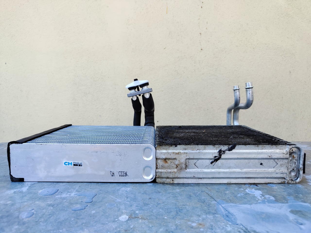

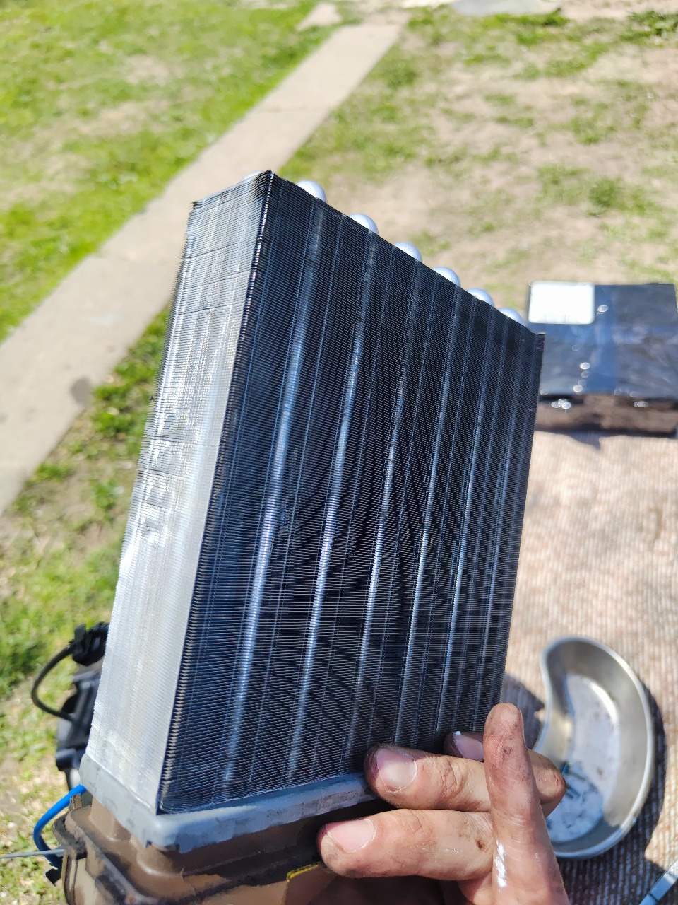

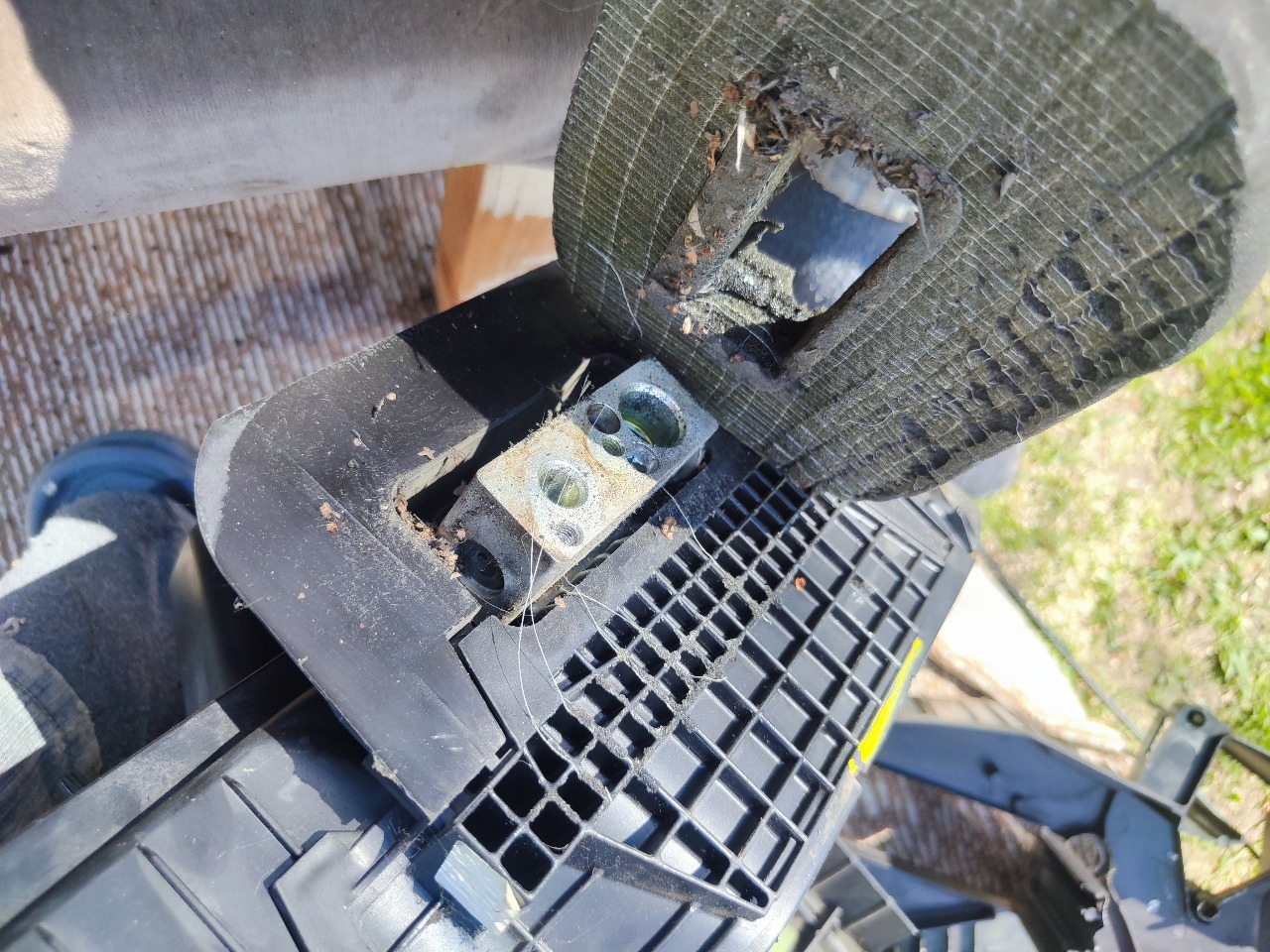

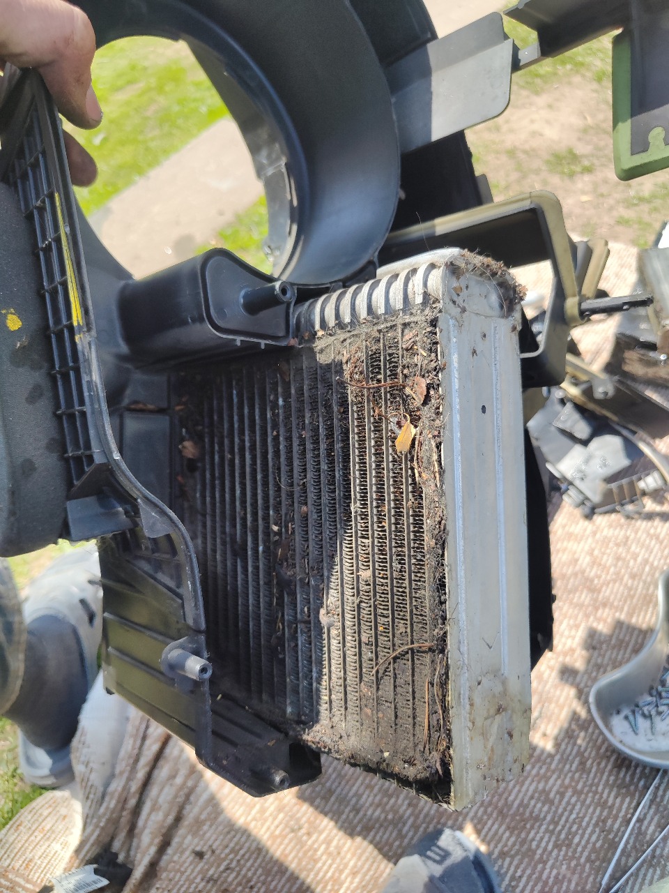

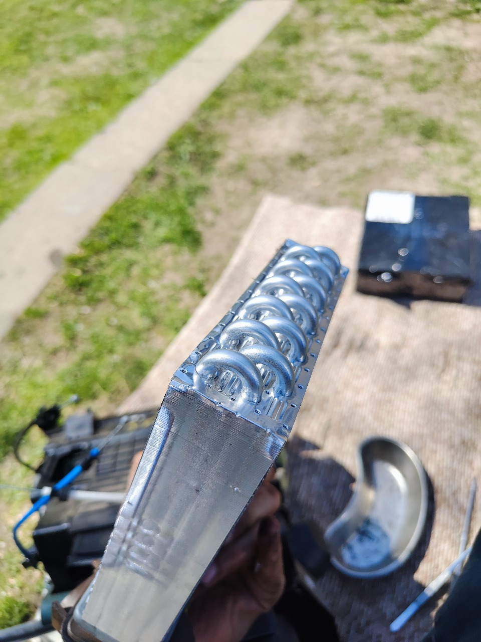

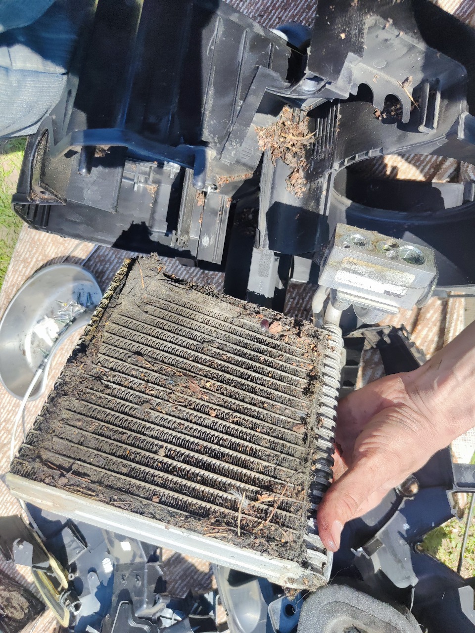

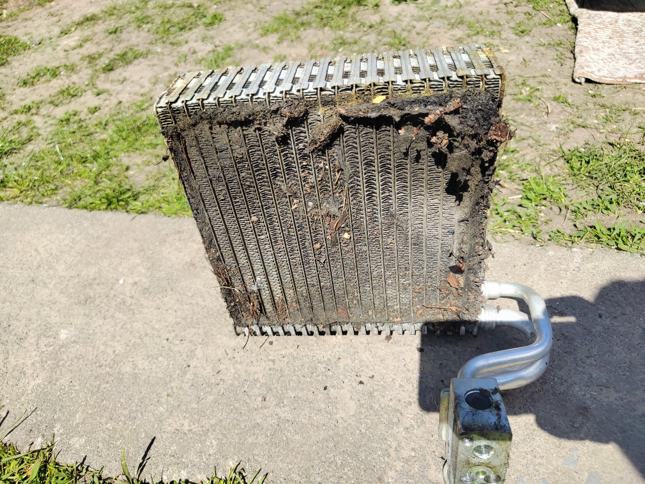

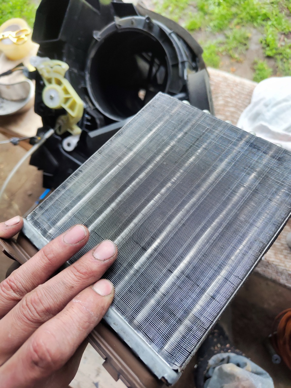

Випарник кондиціонера. Вийняв
/upload/iblock/7c7/kamun8ir2jg04zh3vkoty3dydwsyp2y5/IMG_20260502_124119.jpg /upload/iblock/7d9/hgkm23sos7eyv8uhdkptuoswp4ern0e2/IMG_20260502_123858.jpg /upload/iblock/9b7/i52nrol6mxacmi34ayvbhogy48wyjt7k/IMG_20260502_124131.jpg
https://logan.in.ua/upload/iblock/dea/p11yn7s8pvi9p9vhwdpcphjgho94lxig/IMG_20260502_124218.jpg
Рекламна пауза. Оцінка обстановки. Аналіз подальших дій. Відпочинок на ставку
/upload/iblock/c0d/r20k83043cz1f0ff9z8y19w5k9d5ridv/IMG_20260509_114623.jpg /upload/iblock/ed4/j5zblzxmlbb41w5xtvwdp1oe8hmdfh7j/IMG_20260509_114545.jpg /upload/iblock/ca6/q7p1yh589oaykqjmpv58bcvqvkbwjcto/IMG_20260509_113649.jpg /upload/iblock/af6/ftw9dbvspy5ccua268pf89v4z8afa5zn/IMG_20260509_113640.jpg /upload/iblock/fd1/bfo9juc1idz8yipl612ggo6eep57lld1/IMG_20260509_113535.jpg

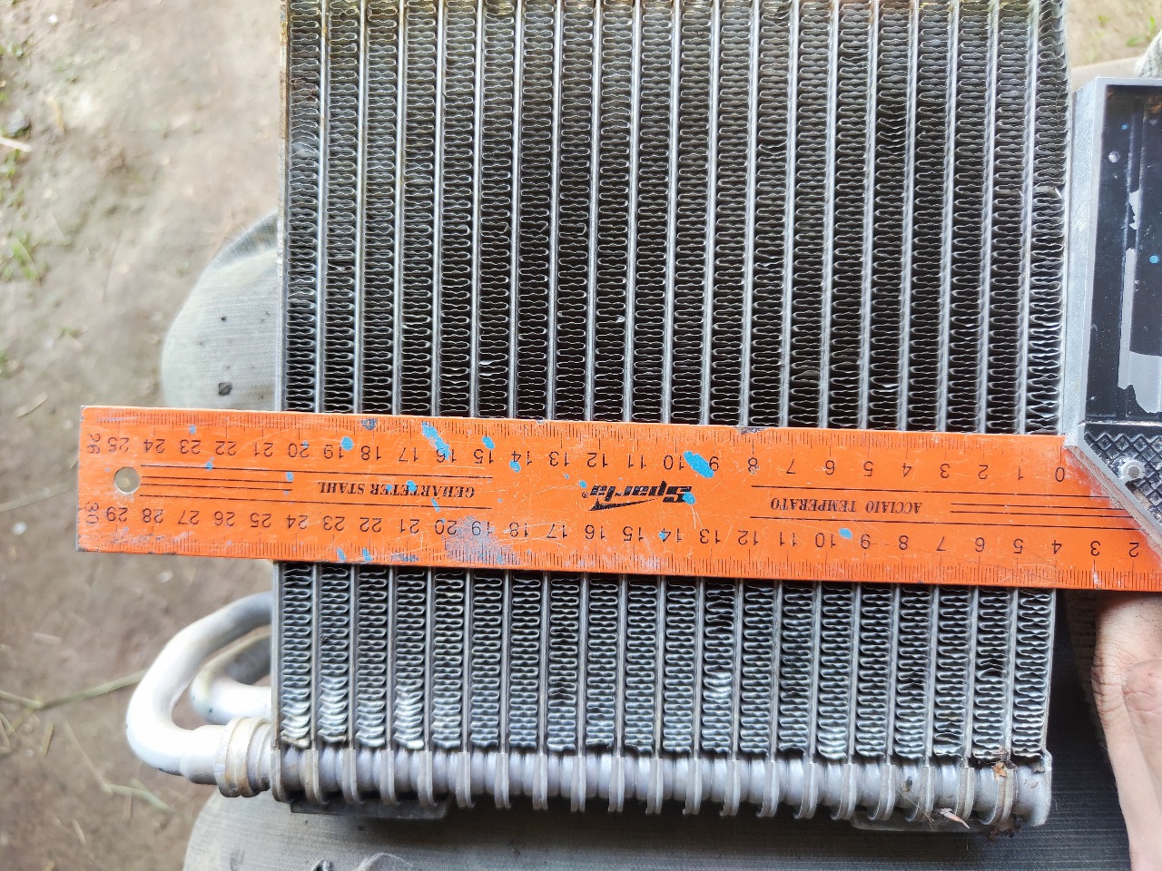

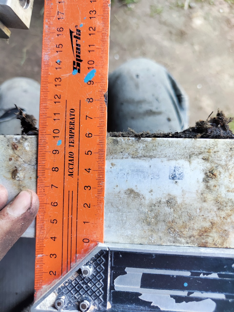

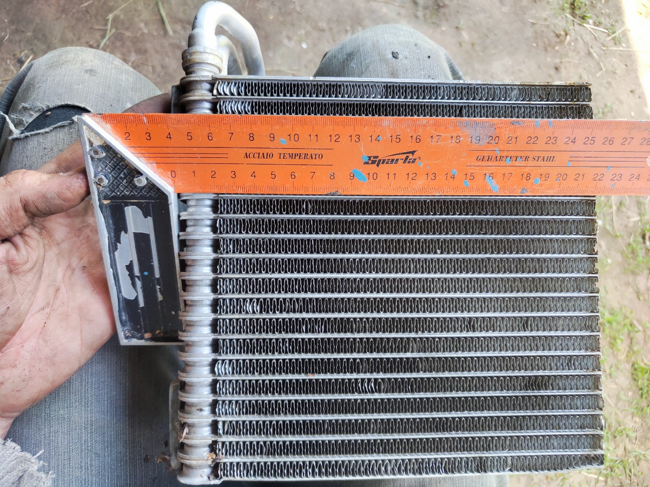

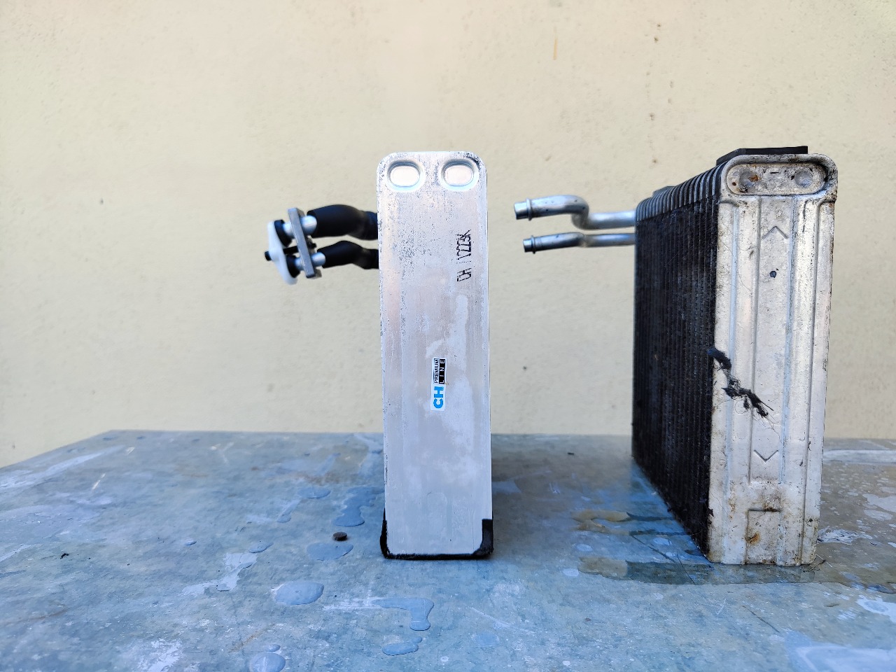

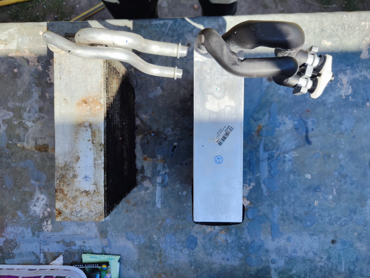

Висновок: однозначна заміна. Причина - забитий в хлам, із-за відсутності салонного фільтра, негерметичність. Бажано замінити блок ТРВ та ущільнюючі гумові кільця.
Замір розмірів 225 х 210 х 60 мм
/upload/iblock/367/1k65nxr4ov2sd8gyo0g8utrld6p3yymk/IMG_20260502_124616.jpg /upload/iblock/372/j2a9ihguffwb32t88idaepxgmxnlmhhu/IMG_20260502_124606.jpg /upload/iblock/fbf/mrba8bgswee26qw35jrnaxgmepggd78p/IMG_20260502_124630.jpg

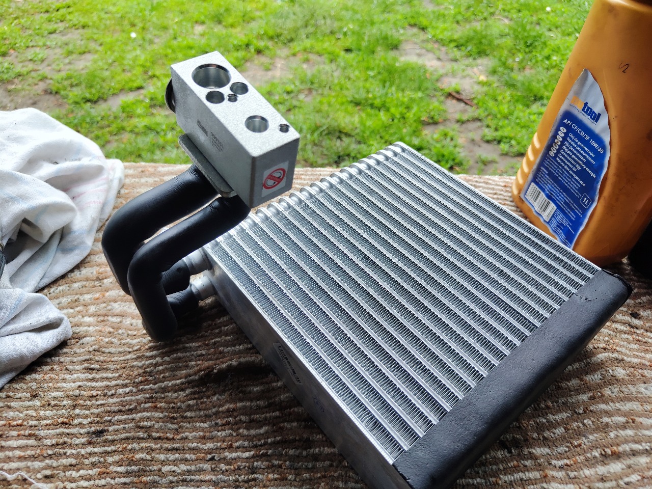

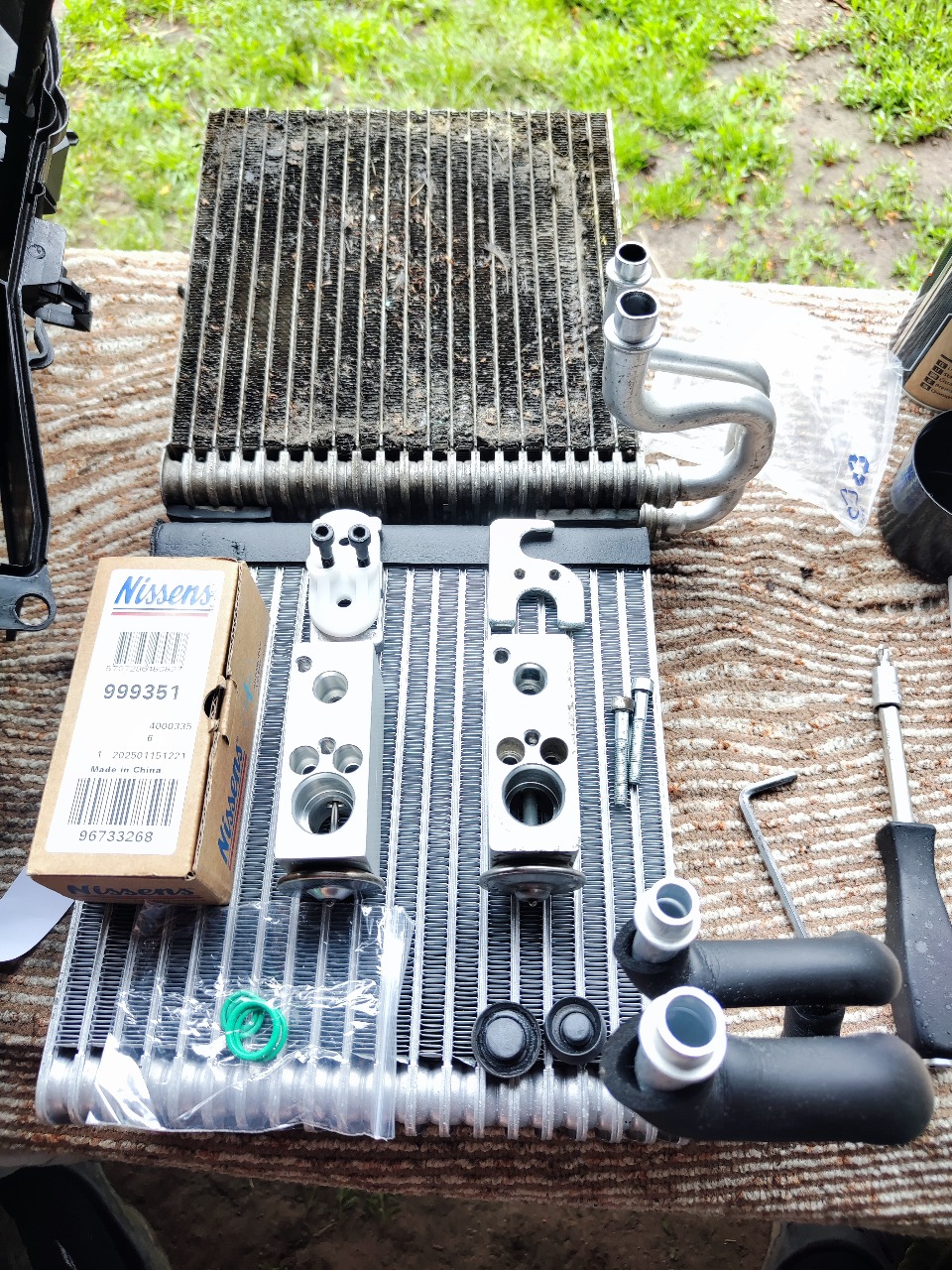

Аналог випарника кондиціонера Polcar 2800P8-1 - по розмірах та геометрії підходить. Герметично закритий.
/upload/iblock/a05/fs41u8dlzqowh2zhn4susn7m6wuwj7wi/IMG_20260503_145730.jpg /upload/iblock/3bc/sj9ovrnzbjny3h5mtem21ovswkkuakxj/IMG_20260503_145715.jpg /upload/iblock/870/bjta7ybmq971c77zlxigk5c2czx8uiwz/IMG_20260503_145607.jpg /upload/iblock/adf/9qoqywe3c4fy4c0pj41ptpioc79yx947/IMG_20260503_145701.jpg
Блок ТРВ Nissens 999351 - з комплектом ущільнюючих прокладок.
/upload/iblock/2c7/qicbaiaw7ar5gsjzlmxbsp6rbf47krzh/IMG_20260510_121315.jpg

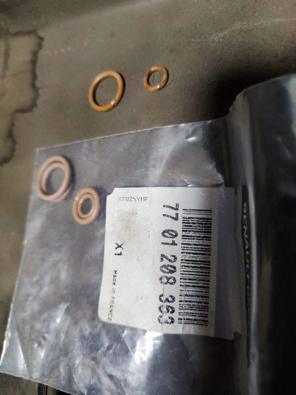

Комплект прокладок до патрубків кондиціонера 7701208363 - був в наявності після заміни радіатора кондиціонера
/upload/iblock/b05/c217cqi6qr4ruxu9puo5hmjot54y49vc/IMG_20260510_151854.jpg

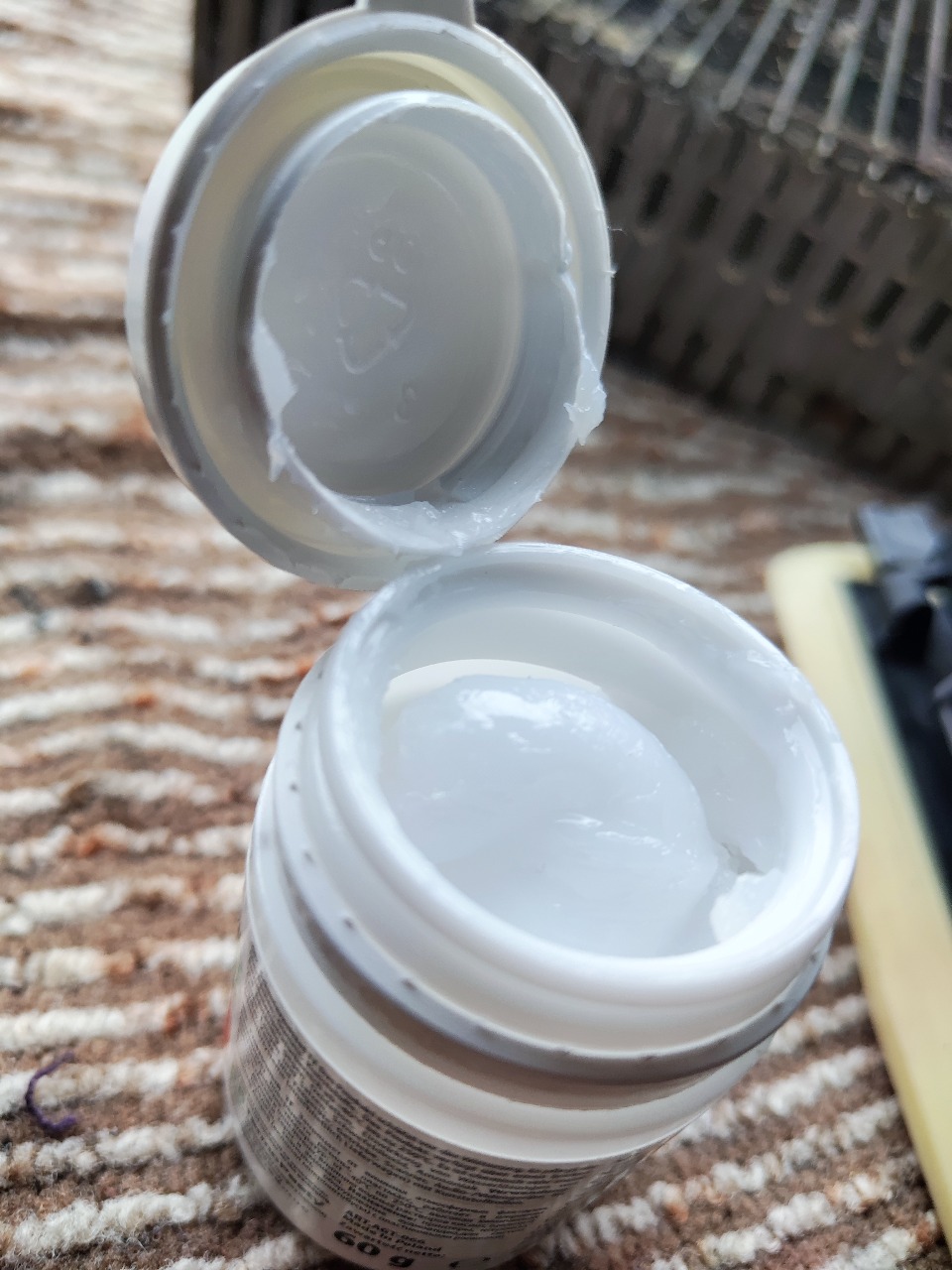

Тефлоно-силіконове мастило Grease TF - для рухомих частин блоку клімата
/upload/iblock/e0a/1oxg1rp6xe85ktq6qr2vm4qu0gci3eac/IMG_20260510_131849.jpg /upload/iblock/996/tbwcbv31pvtb3b8q4g1jtt0goekz83p3/IMG_20260510_131855.jpg
Вугільний салонний фільтр аналог INA-FOR 13.0227
Підготовка до зборки
Почистив та змастив вентилятор салона
/upload/iblock/fb7/c4a72oki8p23ds0sfjjto0jgcz2gjuia/IMG_20260510_110948.jpg /upload/iblock/ff9/pr25hgy5gicg3q33xg3sgnny2bnq5emo/IMG_20260510_113215.jpg

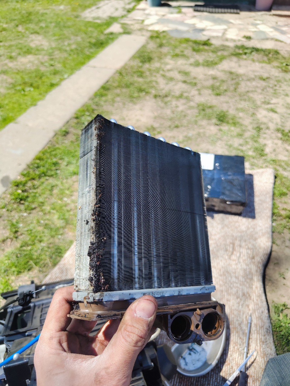

Почистив радіатор пічки
/upload/iblock/291/9l46qzb2u8qz3h2uv6lvc2bvflkw6j71/IMG_20260510_141947.jpg /upload/iblock/2f0/uwmosm33bjctqds2jywtqnvxxfhyg40n/IMG_20260510_141949.jpg

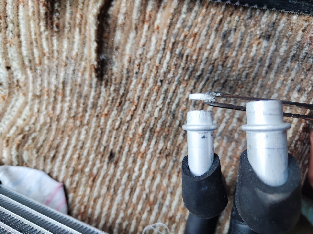

Зібрав новий випарник та клапан ТРВ. На 2 мм вкоротив патрубок. Встановив нові ущільнювачі
/upload/iblock/7b4/1ej73q0ibl3wxf1ocotsm8onk3smxn9l/IMG_20260510_122558.jpg /upload/iblock/169/syqz0syym5pe0tl1wxx8sdit7e8yyi2t/IMG_20260510_123128.jpg /upload/iblock/ede/ud33kbgduylbp4n0smzuzffard8oix30/IMG_20260510_123843.jpg /upload/iblock/0b9/b98jg75c5tgy0pqs1f2w2z0eb1j6lddr/IMG_20260510_124107.jpg
Замінив гумові ущільнення на вході в клапан ТРВ
/upload/iblock/3d1/nqte7raa8n2iuy698l7bnrpwflmoc9kp/IMG_20260510_151832.jpg /upload/iblock/1dd/q9475ny38ndymgaxtsbabbww3j9hzy8e/IMG_20260510_152113.jpg

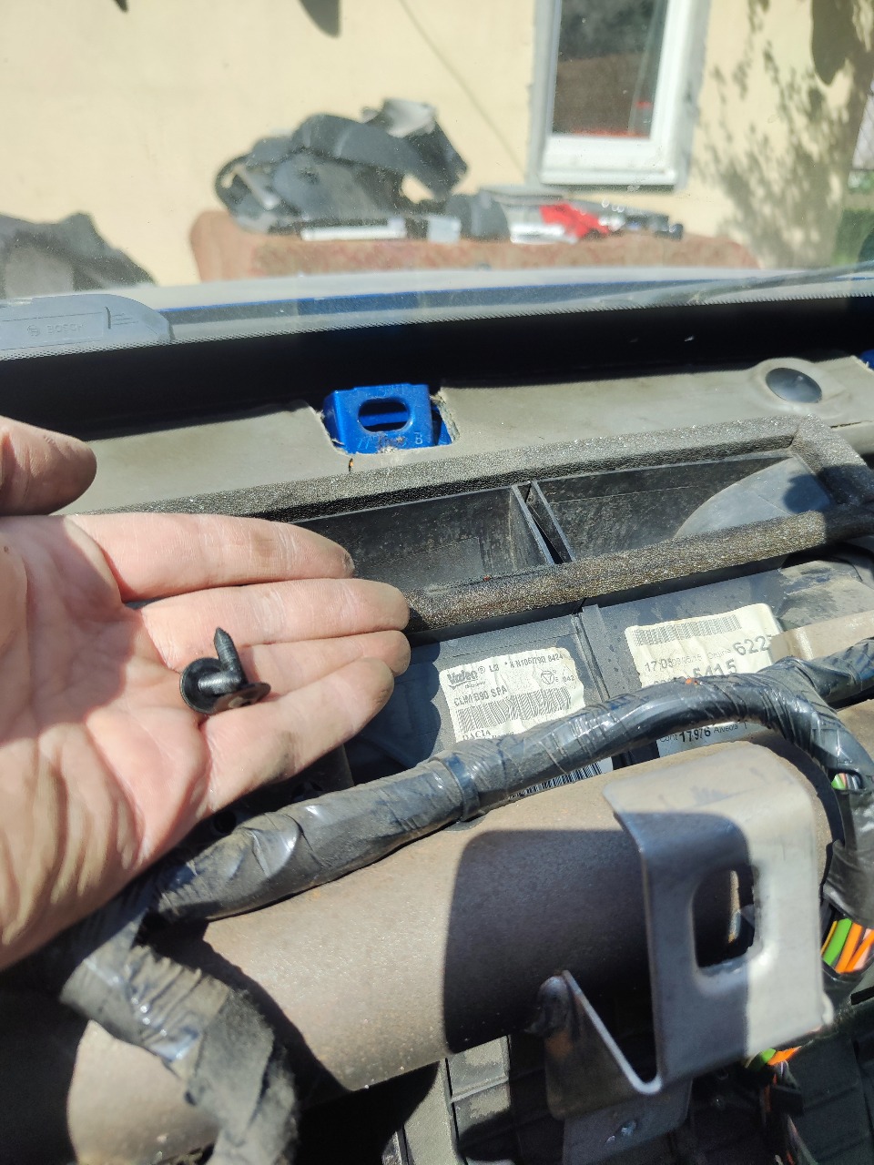

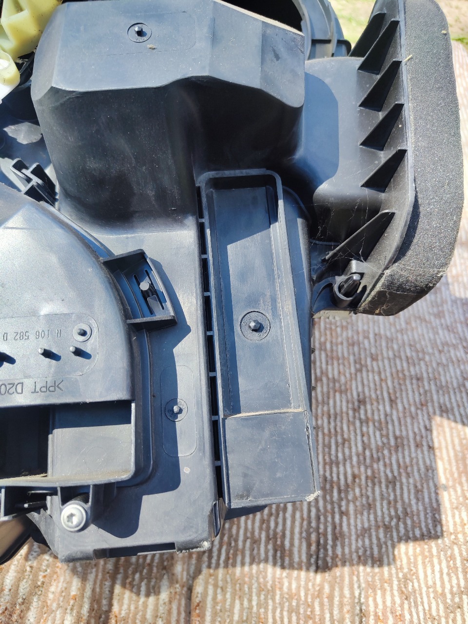

Вирізав отвір під салонний фільтр
/upload/iblock/c51/to5y3yhjrj64soosbdzcoh0lw2lj0z5n/IMG_20260510_135608.jpg
Збирав в зворотній послідовності.  Відчистивши і перемазюкавши тефлоновим мастилом все що мона і не мона. Новий випарник мав дещо інший кут нахилу підводящих патрубків однак то не завадило його під'єднання до системи. Додатково замінив на самозажимні хомути патрубки пічки та всі лампи в блоці  керування клімат контролю.
/upload/iblock/2fa/dc91b6nx3loi3joeirc1zyd4y2a4up0d/IMG_20260510_182309.jpg /upload/iblock/f24/608oo8fd7is3xn0nwrl0rtkx55ky2psg/IMG_20260510_125718.jpg /upload/iblock/e8a/2vqxtein72y0hzf63nfnbfbk873twl9c/IMG_20260510_200559.jpg

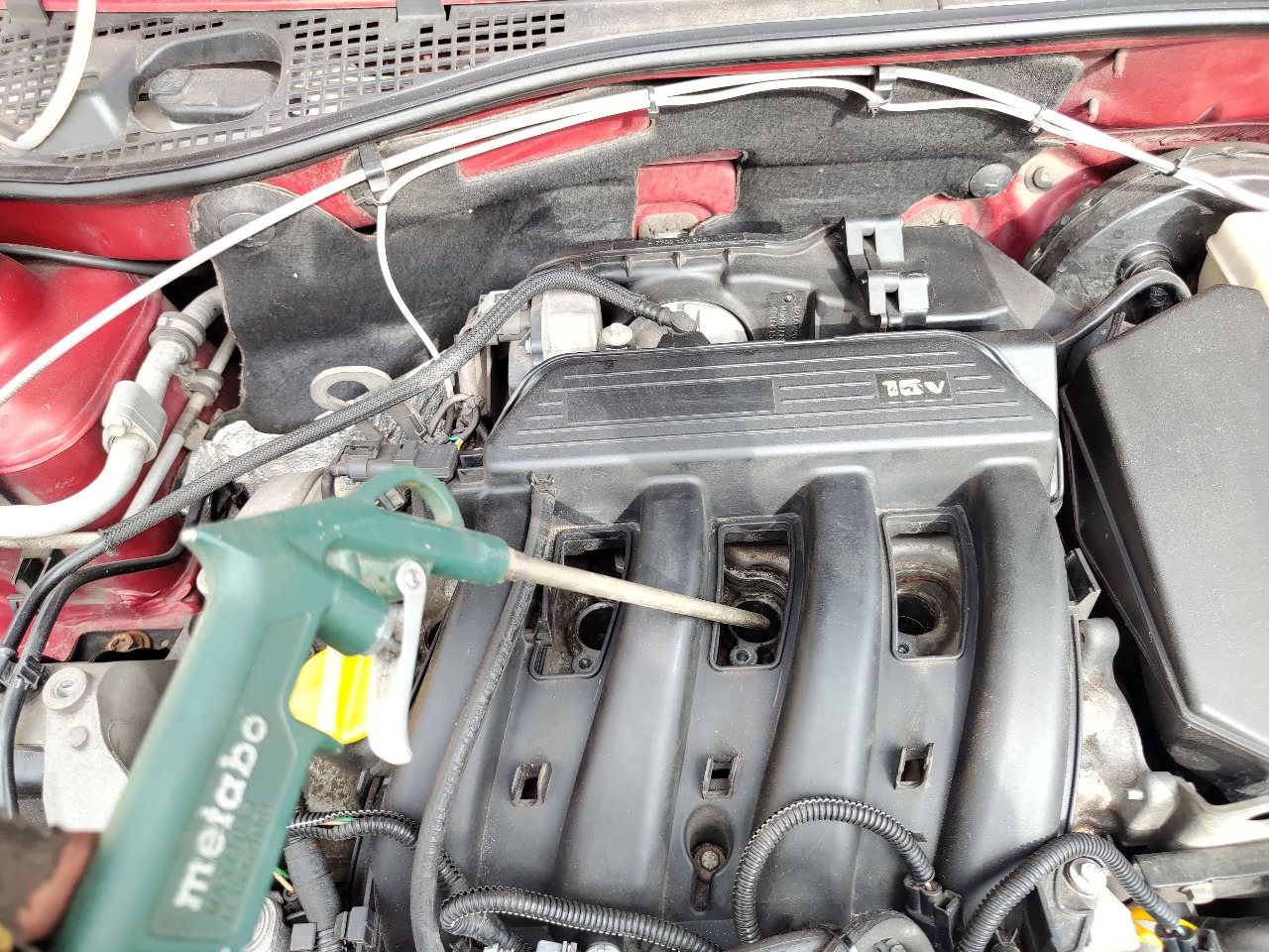

Зібравши все до купи задув з компресора в систему кондиціонування 7 Бар та лишив на ніч. Зранку перевірив було 6.5 Бар. Однак враховуючи падіння температури за ніч на 15 градусів то є нормою:
(7+1)Бар / (25 + 273) К ≈ 0.0268
(6.5+1)Бар / (10 + 273) К ≈ 0.0267
З точністю до 0.5 % система лишилась герметичною.
/upload/iblock/b88/mmglbkfwefosufxxr441k5hl0jyf8uqf/Screenshot_2026_05_10_19_57_27_682_org.prowl.torque.jpg /upload/iblock/cb6/wz77p6z118o4jvkvsgfkz9zkzi1sm1ie/Screenshot_2026_05_11_05_21_57_632_org.prowl.torque.jpg
Тепер мона качнуть фреона !  rock
