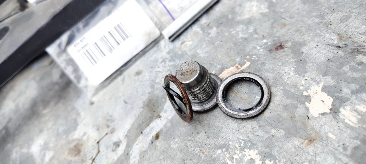

▼Мастило з КПП злив, пробку з новийм ущільнювачем закрутив

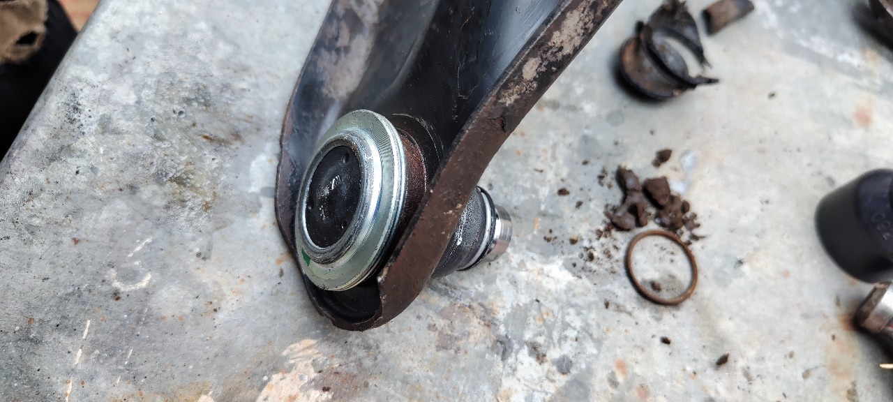

4. Права шарова здохла, знав би - замінив одразу, доки підрамник знятий.

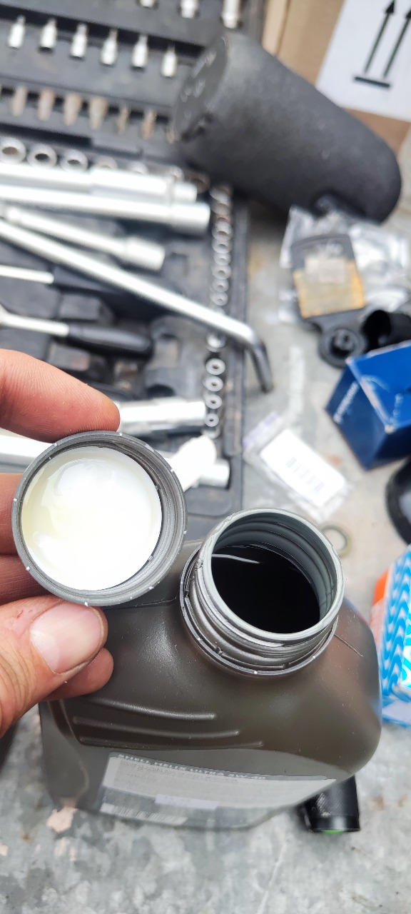

794
▲Мастило з КПП злив, пробку з новийм ущільнювачем закрутив
Якесь мастило в КПП чисте, навіть прозоре; не дуже давно міняли?
795 Відредаговано igorsh88 (2026-09-22 00:14:50)
Мастилу 3 роки / ~20 тис. км було

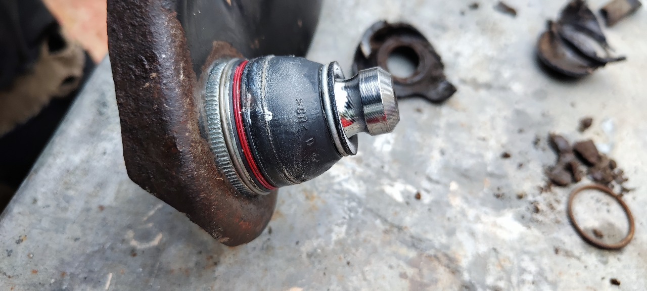

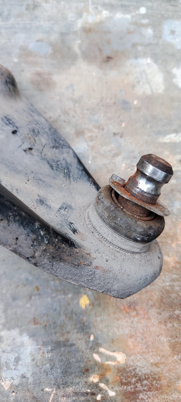

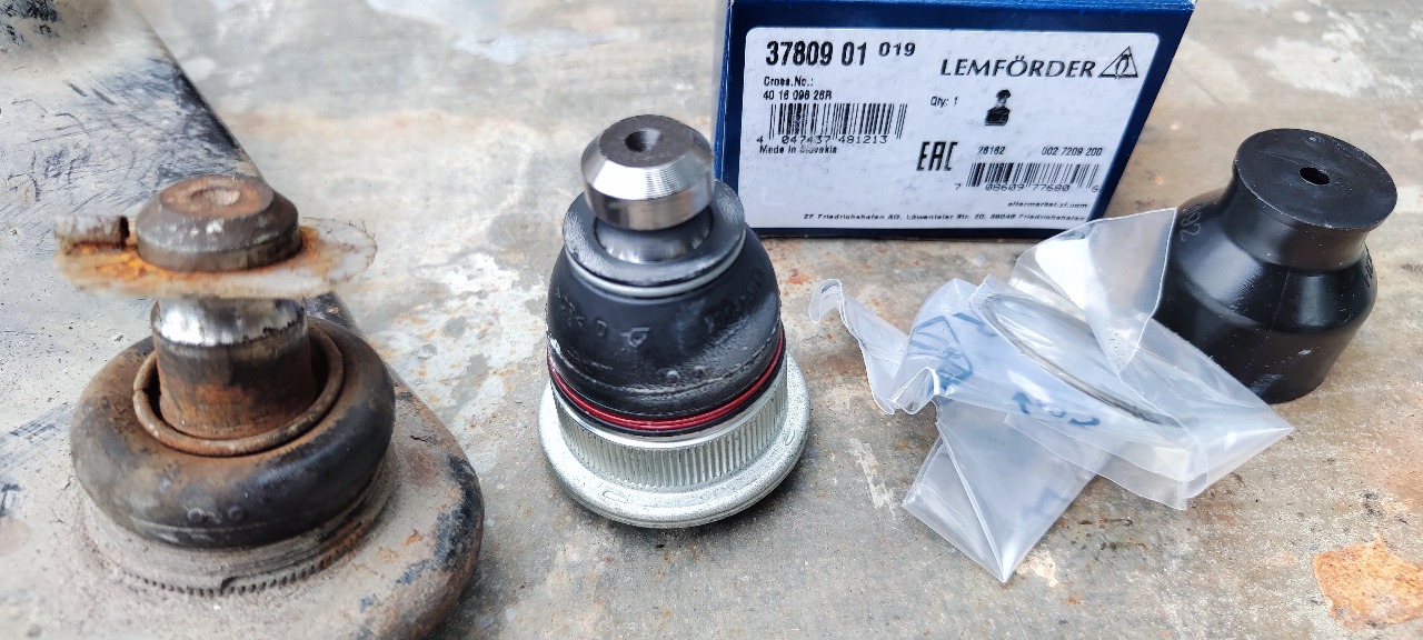

797

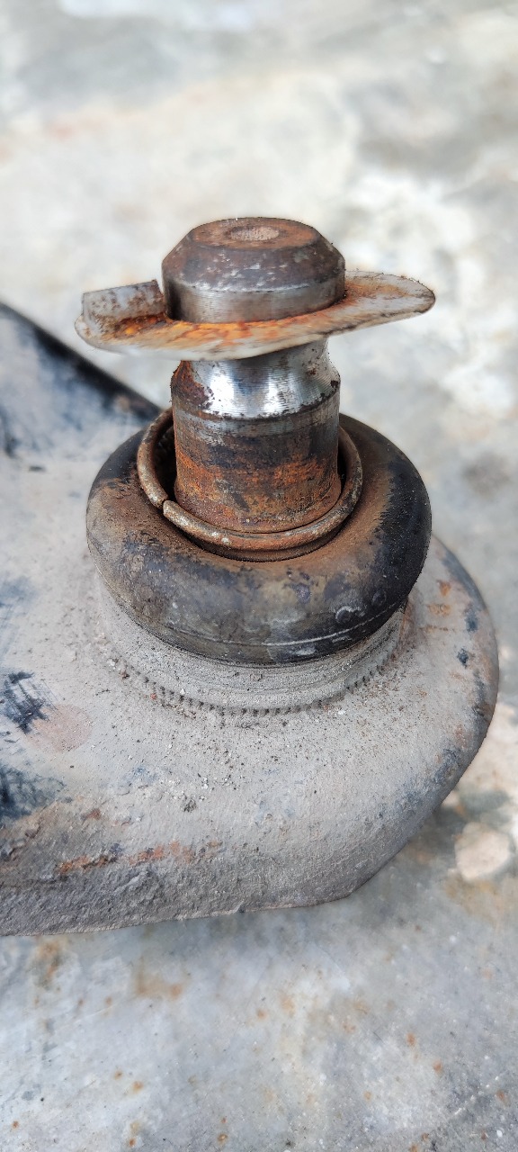

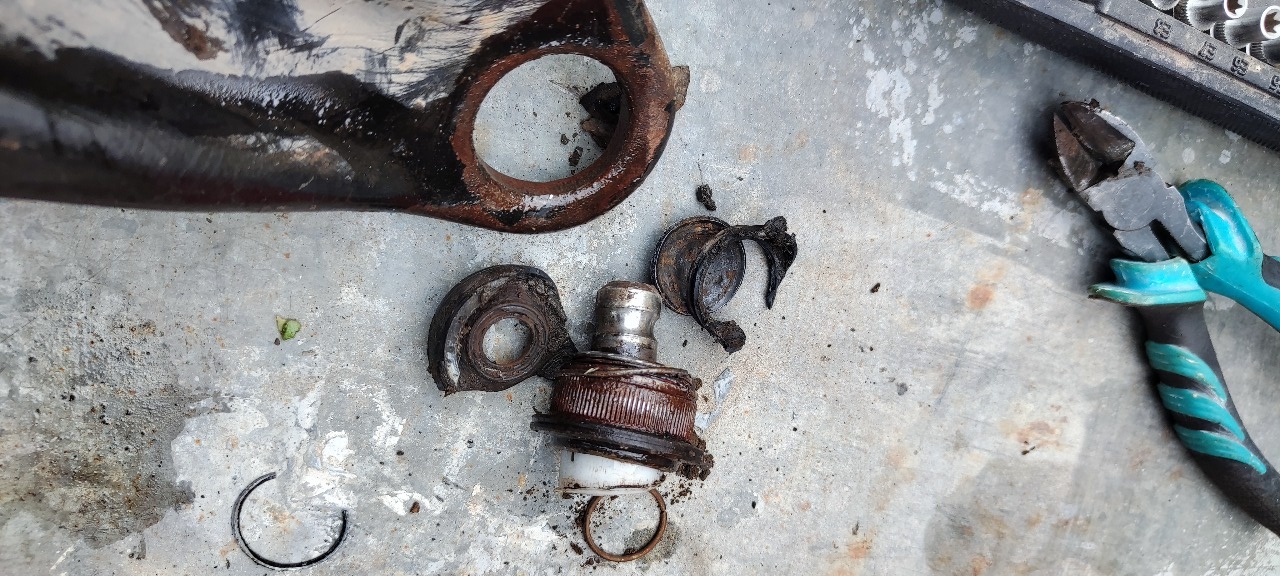

ШАРОВА
/upload/iblock/c7b/ko0v4dqwcfvfnkoiif6zl5sp2izpwwyv/IMG_20260925_151154.jpg /upload/iblock/a57/qr2bdg0mk2z5c3ge9igml9jpnhoq7p82/IMG_20260925_150956.jpg
Лише 20 тис. км і ліва здохла, замінив.
/upload/iblock/706/v4ocq82lkt7btwexaamh1hsolnmc7mxs/IMG_20260925_153041.jpg /upload/iblock/856/12itvy7xke3x0rk5rkymhtyac096y1vh/IMG_20260925_151324.jpg /upload/iblock/ef8/jlm8clcm5nd2plhja2ijpnz5fp7qcvu9/IMG_20260925_154047.jpg /upload/iblock/832/kih20necui3x9nb2yv9cn1ag1jtwm1li/IMG_20260925_154049.jpg
Матеріали:
1. Шарова опора Lemforder 37809-01, 733 грн

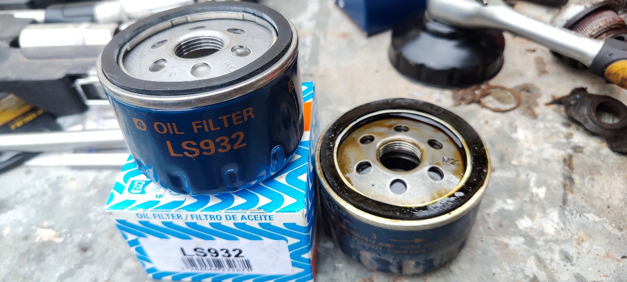

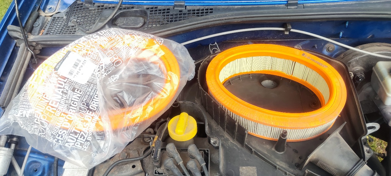

SANDERO. ТО
/upload/iblock/1ec/uxnjj405k8h69s5uhsmqbgbzqqbx3du8/IMG_20260925_163108.jpg
Спробував всіма хвалебний Shell придбавши в офіційному магазині shell.ig.ua
/upload/iblock/504/gyfpgdcea4k1e0qe1bj51ots4axs0a3c/IMG_20260925_163343.jpg /upload/iblock/f8f/d0uo2nut7adfzzf8urrlmusqdiqwg0mq/IMG_20260925_163252.jpg
/upload/iblock/2bb/ghfj8i75y4omlwnqkv3oxf8hf2esf50r/IMG_20260925_163002.jpg /upload/iblock/a29/jwuc1696a362j7ezprsq3aykx503e13k/IMG_20260925_163840.jpg /upload/iblock/d51/gtnqqz9flcts613nud87okdcb6igir2a/IMG_20260925_162344.jpg

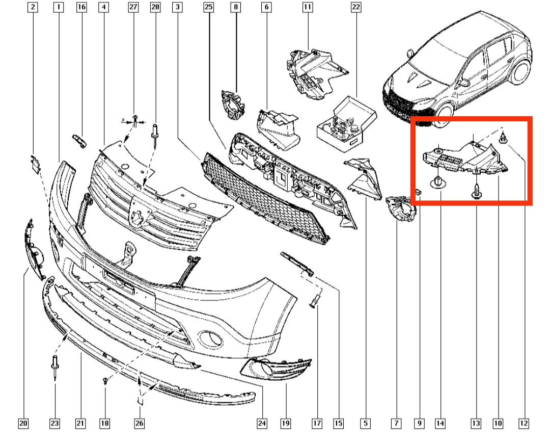

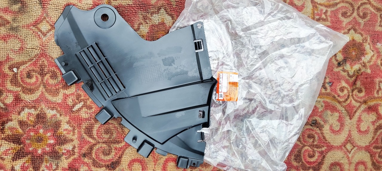

Додатково встановив захисний елемент бампера, куди його старий подівся  dntknw
/upload/iblock/5a7/ejd89lkea8etss4q2lsu9q1reg0jenfu/IMG_20260925_200814.jpg /upload/iblock/54a/f1rfuzgyg37tkit2uma8tp26u307ebgb/IMG_20260925_161643.jpg
Матеріали:
• Мастило Shell Helix Ultra 5w-40 4 л, 700 грн/л
• Фільтр мастила Purflux LS932, 240 грн
• Фільтр повітря 7701070525, 396 грн
• Захист бампера ASAM S.A. 30613, 224 грн
