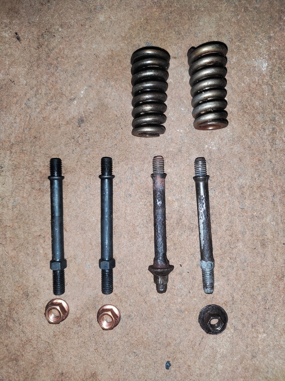

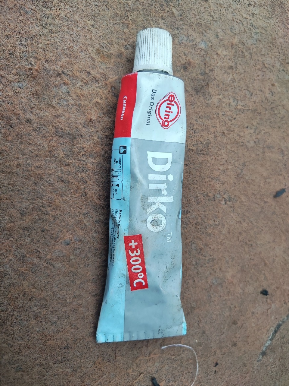

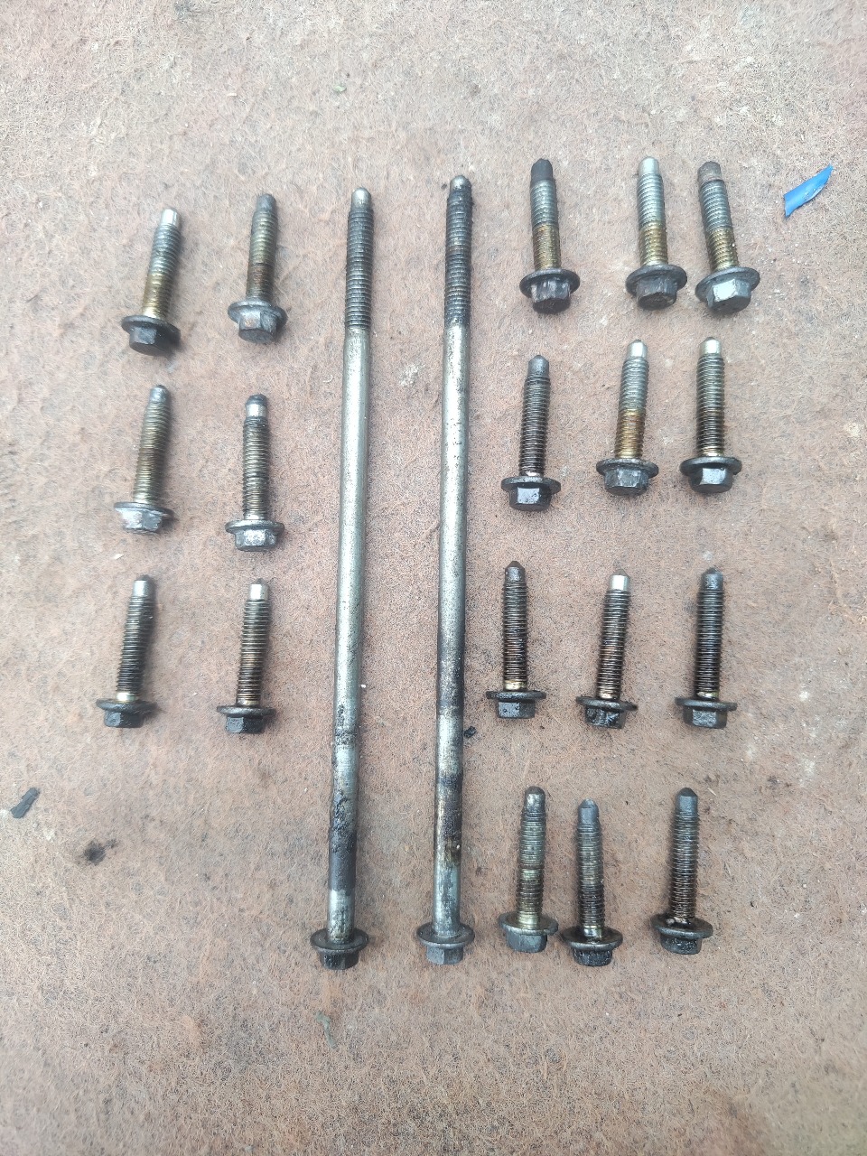

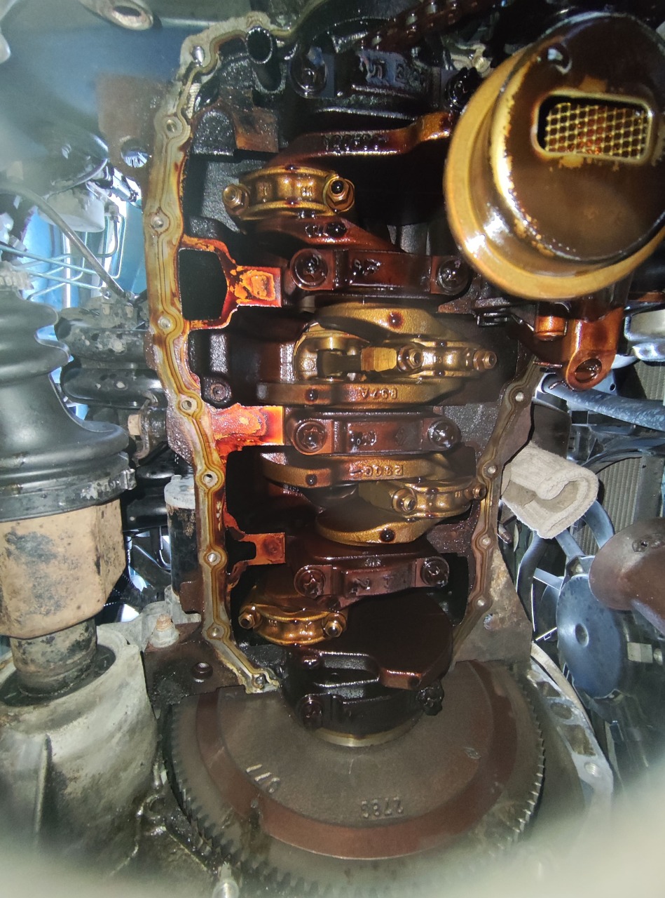

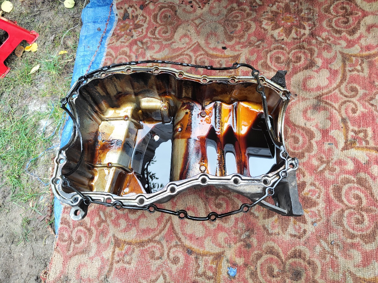

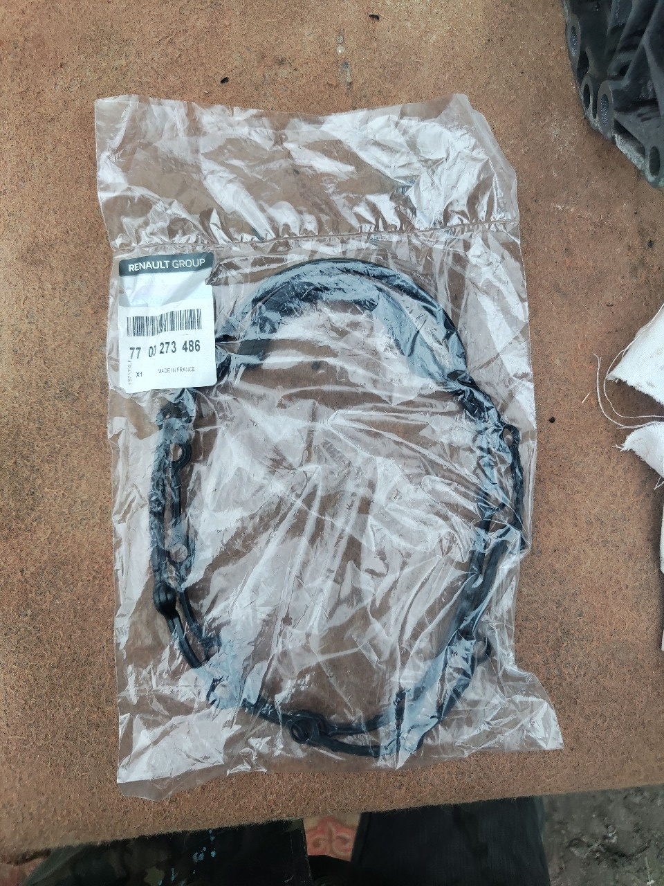

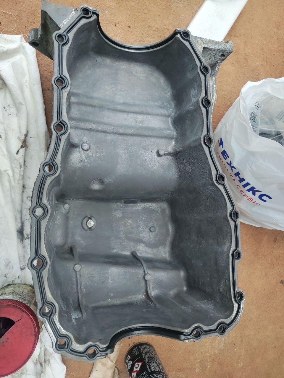

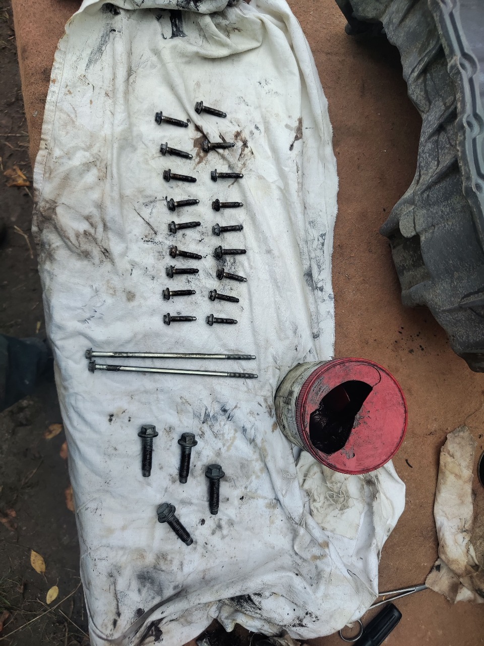

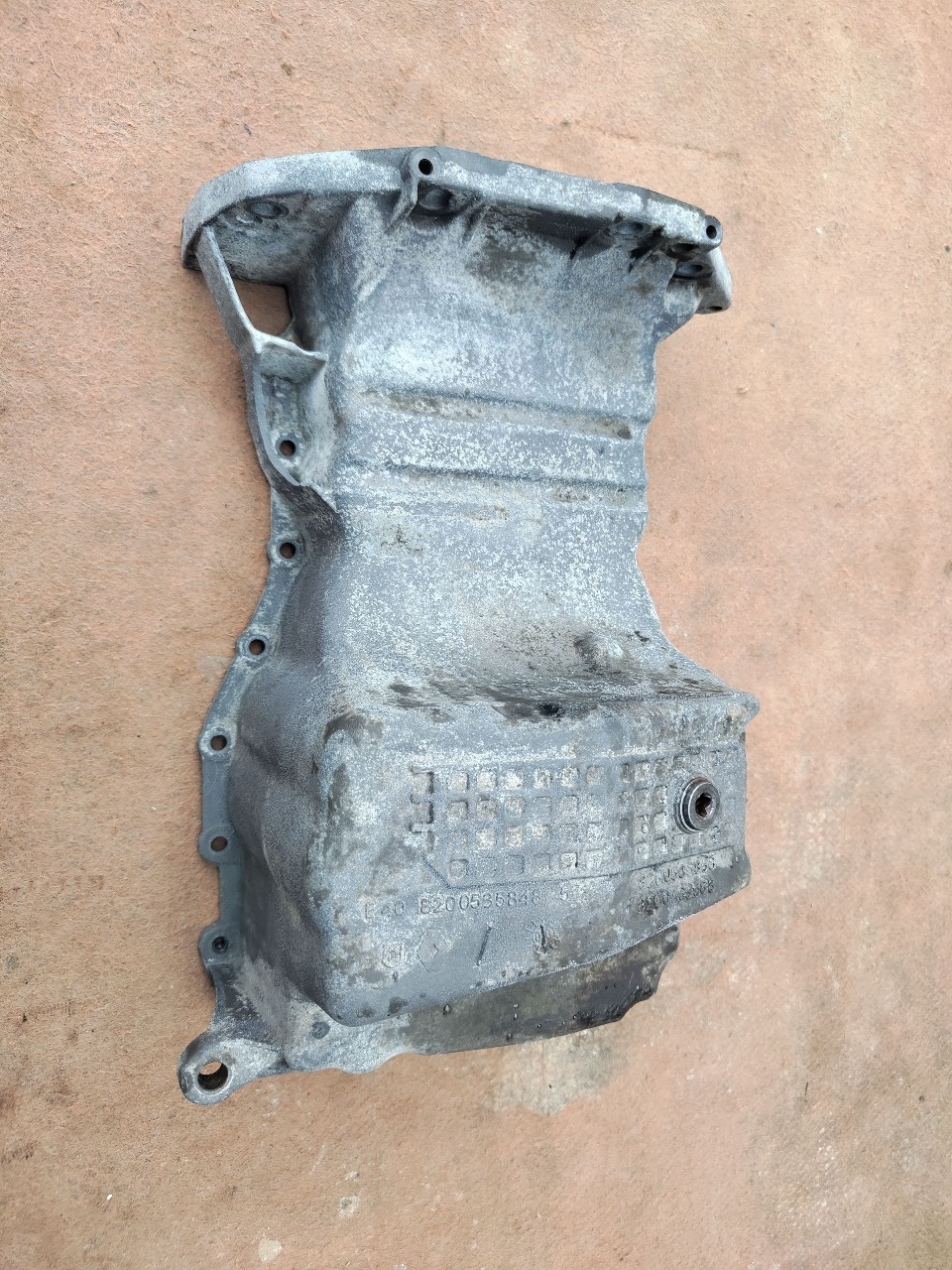

SANDERO. ПРОКЛАДКА ПІДДОНА
https://logan.in.ua/upload/iblock/6db/ceb5cbzt5dax6qwis4w362356mm263lq/IMG_20251011_145013.jpg
Текла по периметру, замінив на оригінал. В кутах наніс герметик та відмив піддон. Змінив мастило і фільтр. Додатково замінив шпильки та гайки прийомної труби.
/upload/iblock/d25/y5ad30r04h7wljjk9c94q8qrstmaxfgj/IMG_20251011_172732.jpg /upload/iblock/e30/rd1u7kyxtltwd4e1sj07c4hc9d8nmtu7/IMG_20251011_145149.jpg /upload/iblock/f1d/rzq5bwdsq7188f3afr9y2sicj6192zf8/IMG_20251011_172946.jpg /upload/iblock/6fa/v0ncy3dk3k4dzxfqu6h6ympvhmx6msfc/IMG_20251011_162731.jpg /upload/iblock/0b9/09m7jugcdn54337dalzcjg6ltdeiout0/IMG_20251011_173013.jpg /upload/iblock/6a9/rezwncf80swhiayyn7ishr2qj61tliqg/IMG_20251011_135736.jpg /upload/iblock/4e2/1496201newshux234xs25silodw58bt5/IMG_20251011_173541.jpg /upload/iblock/757/ixw9ufqss2vwqqau3noir37e2fgbh6mc/IMG_20251011_205028.jpg /upload/iblock/011/mj5kv9d8ulewecb20jw7a9ttunm6s7rk/IMG_20251011_172717.jpg
Матеріали:
Прокладка піддона 7700273486 - 930 грн
Мастило 5W-40 Elf evolution 900 SXR 4 л - 1200 грн
Фільтр мастила 7700274177 - був в запасі.
744
прокладка піддона

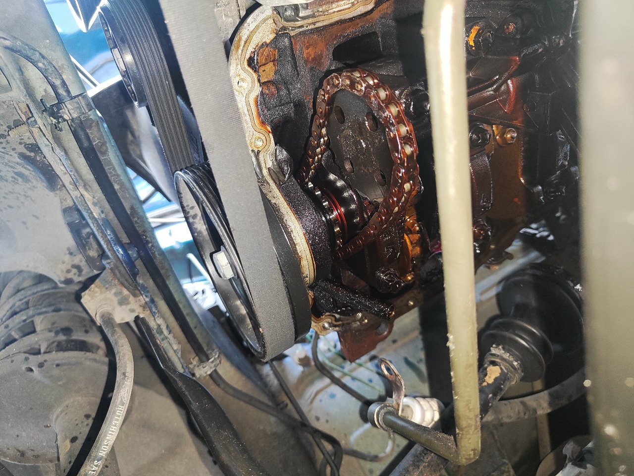

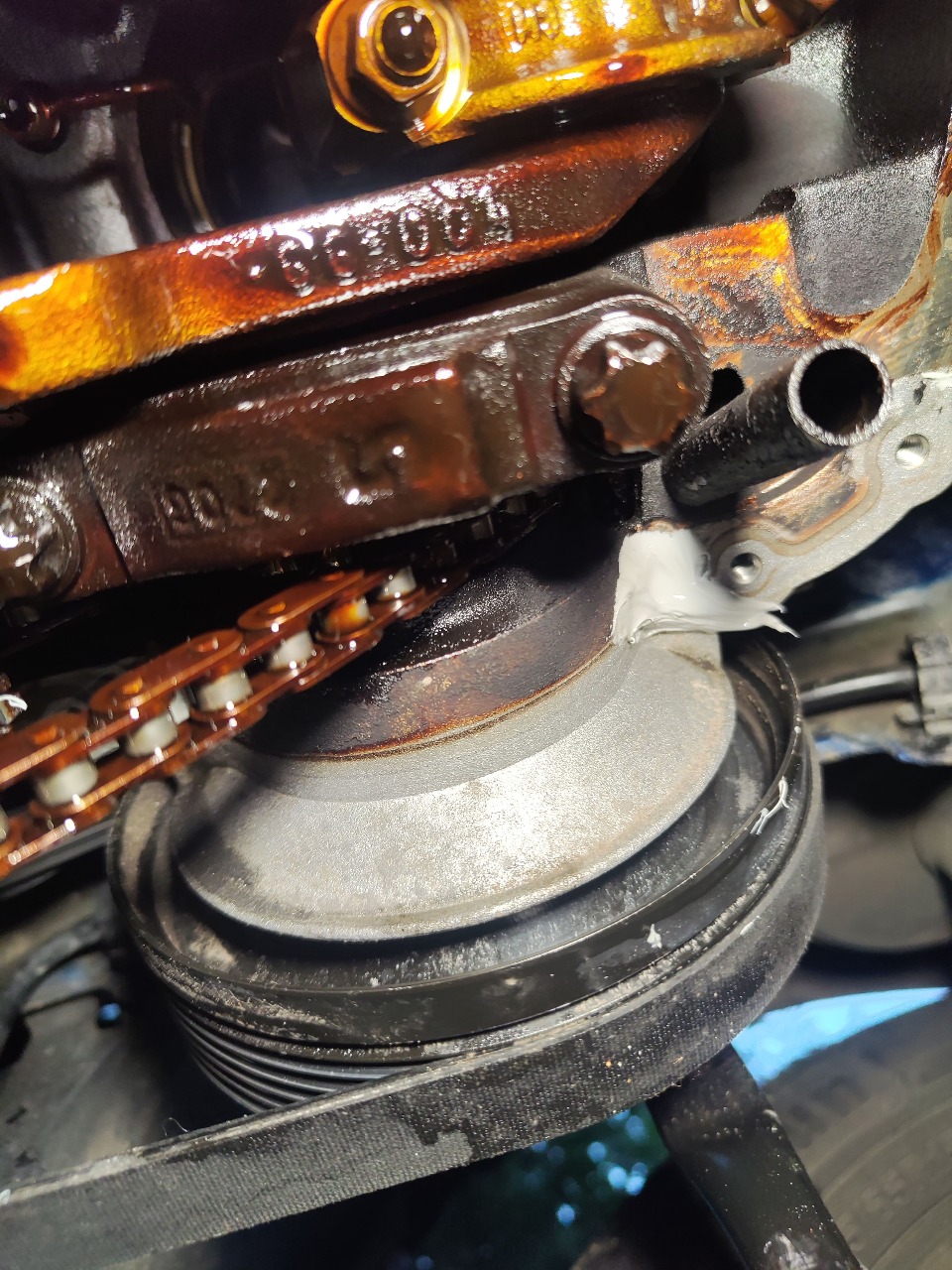

На третьому фото ,якщо рахувати знизу - що це за ланцюг в К7М?
745
Цепний привід масляного насоса
/upload/iblock/43a/p8c190waadsywe9w33r5a8jmjeuoebwf/1760253912244.jpg
Спасибо сказали: Sivil1
746
Дякую.
Він витягується з часом ,чи ні? Існує регламент його заміни?
747 Відредаговано igorsh88 (2025-10-12 19:31:53)
Не задавався цим питанням  dntknw Регламенту щодо його заміни не знайшов. На мою думку цеп "вічна", по крайній мірі до капремонту ~500 тис.км.

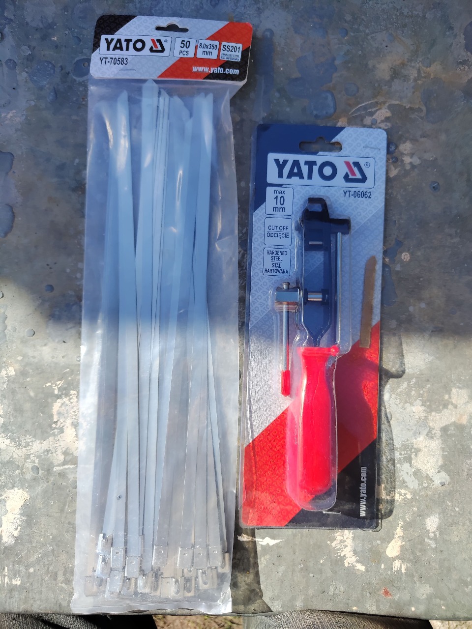

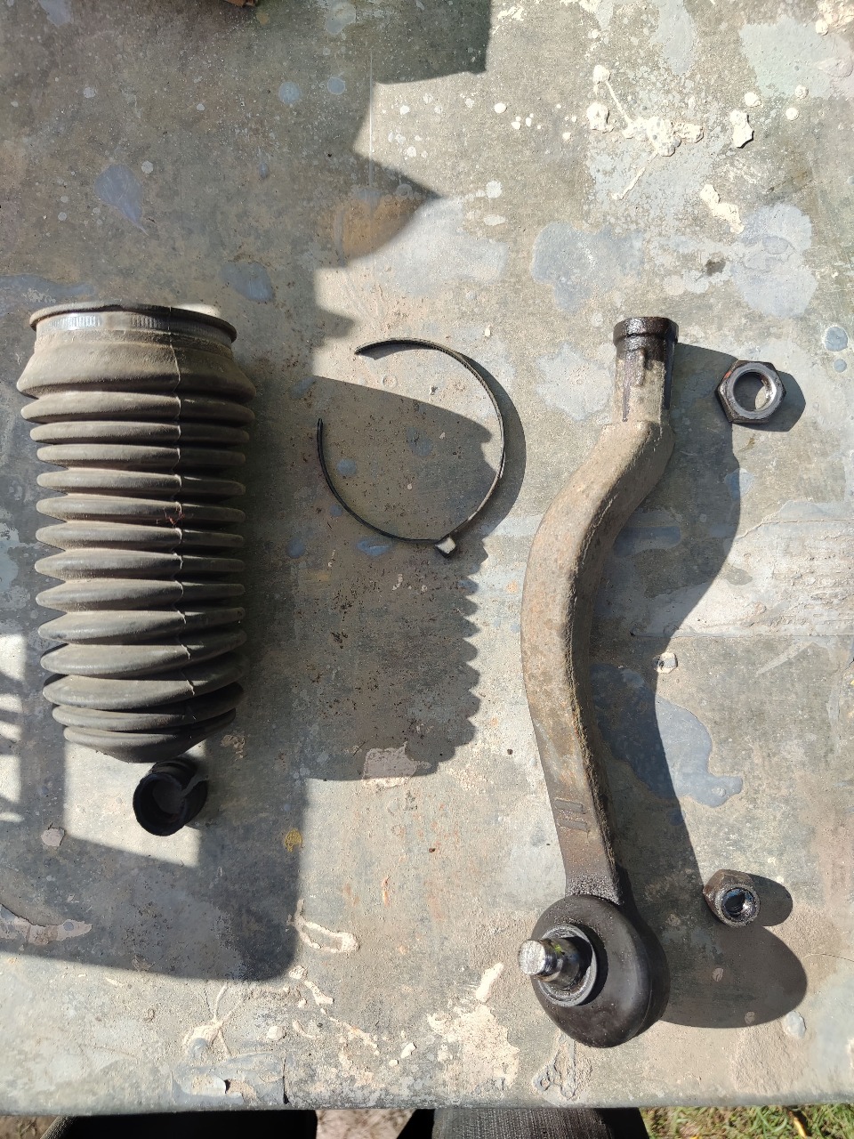

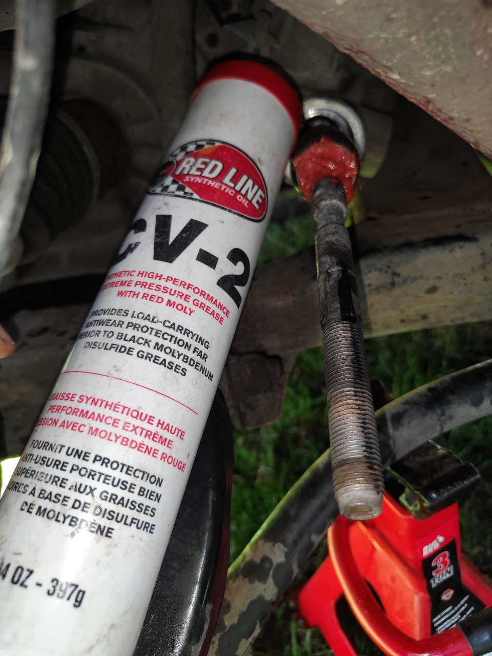

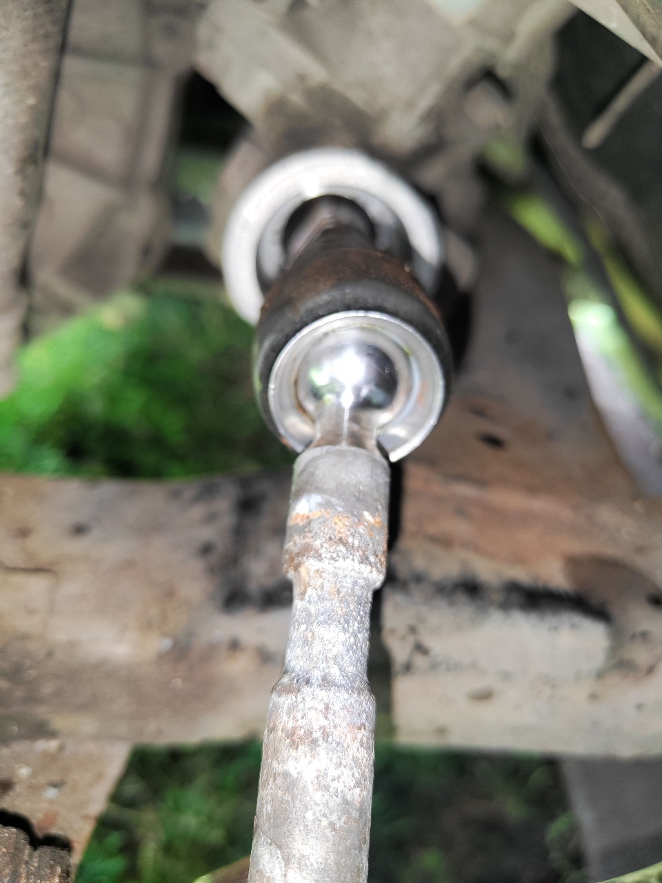

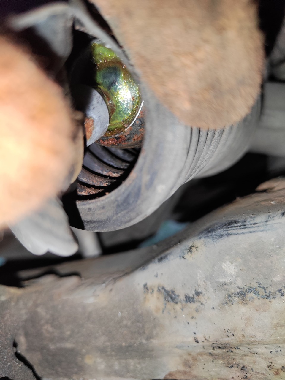

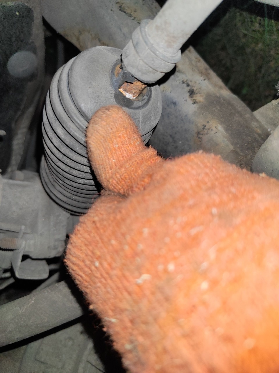

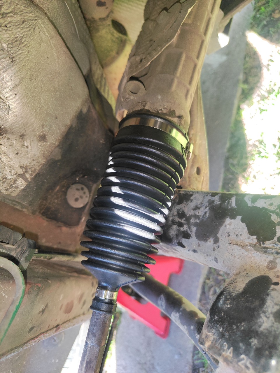

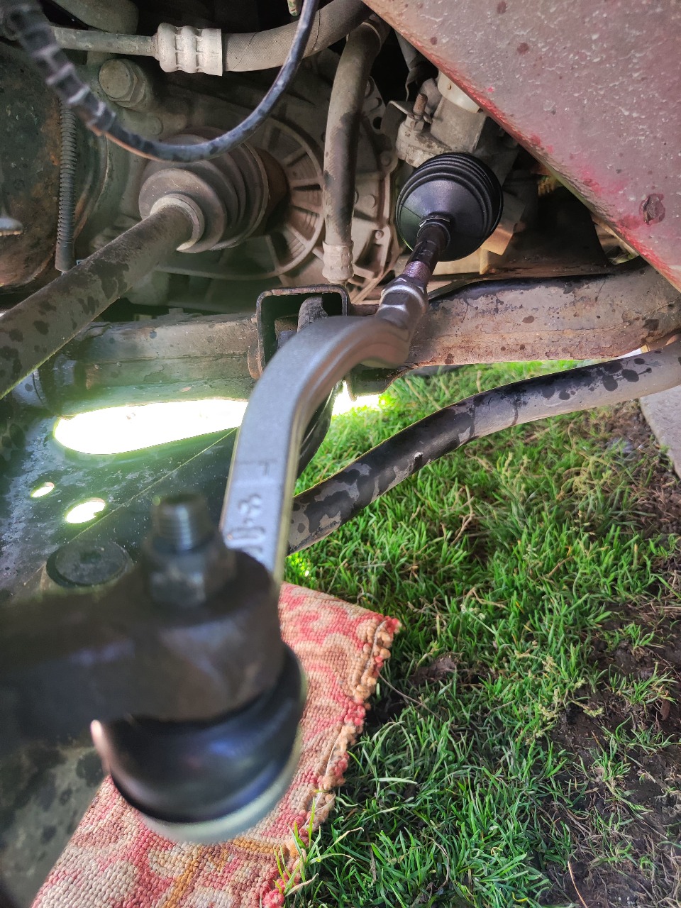

ЛОГАН. ЗАМІНА ПИЛЬНИКІВ І НАКОНЕЧНИКІВ РУЛЬОВОЇ РЕЙКИ
https://logan.in.ua/upload/iblock/5c5/35eozozoyvt0fq1d2e3nirhpappap3yw/IMG_20251012_132927.jpg
Виявив порваний правий пильник рульової рейки.
/upload/iblock/678/46vqd5e4q4u4otvyecdjnuv22jsvsy92/IMG_20250930_180759.jpg /upload/iblock/522/v0pyp6xgwwj9cb5j1ohq2z5xbg1h5qsc/IMG_20250930_181330.jpg
Якщо міняти то вже разом з наконечниками рейки, вони ще рідні і за 14 років явно віджилих свій ресурс і хоча претензій до них не мав з їх заміною кермо стало чіткіше.
/upload/iblock/e51/w812wgxwoz04ipkdiba2tj5dl8r83vo5/IMG_20251012_131925.jpg /upload/iblock/84d/4ur9ybikikn9e41oyxcd2d6idtd82cjx/IMG_20251012_132452.jpg /upload/iblock/351/kz1oano6w2y4b8npqvkchatsa9wh36t2/IMG_20251012_132709.jpg /upload/iblock/52f/3woryq75y2jmyxmibjl58t3gur7rggf7/IMG_20251012_160210.jpg /upload/iblock/b88/chccsavrxmhim7y76wsx4u9hb7r10v7b/IMG_20251012_142308.jpg /upload/iblock/d8b/a7jcos013ozvc4vgf6f3j2nrsyilro76/IMG_20251012_134257.jpg

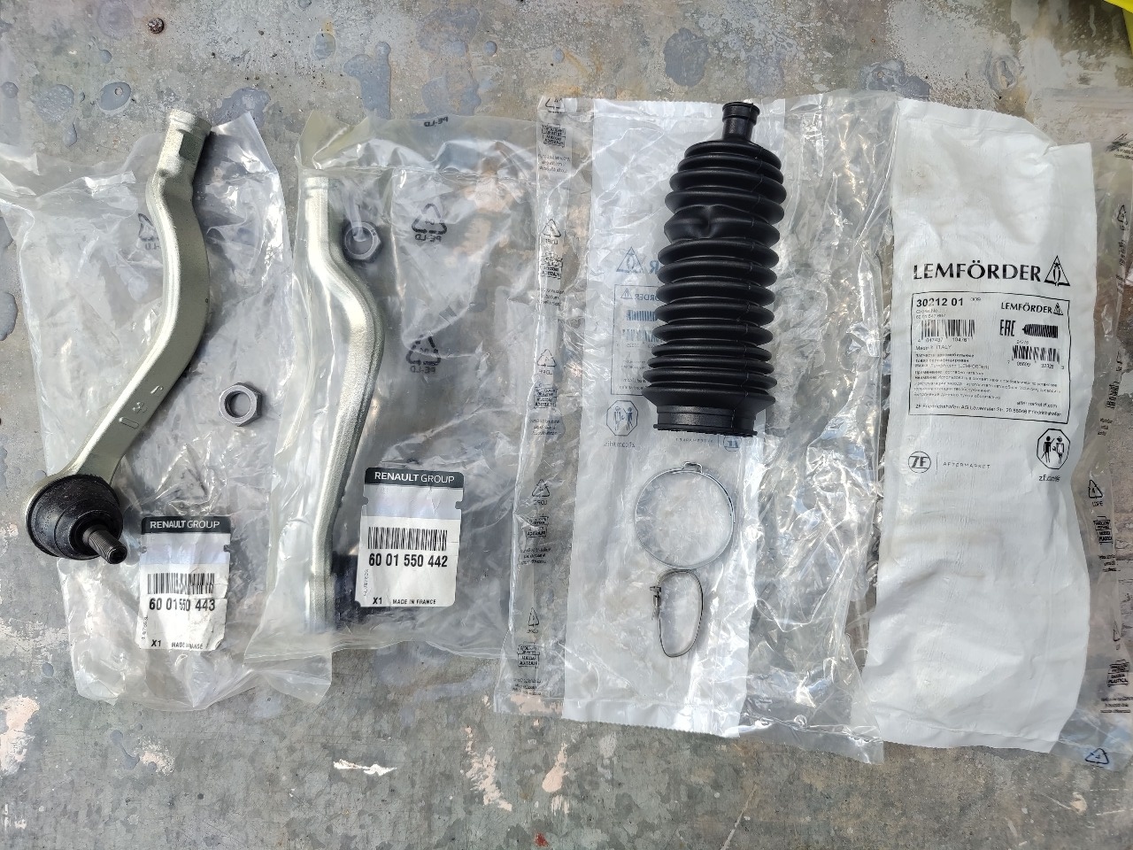

Матеріали
Пильник рульової рейки Lemforder 3021201 2 шт - 540 грн/шт
Лівий наконечник рульової тяги Renault 6001550442 - 1200 грн
Правий наконечник рульової тяги Renault 6001550443 - 1100 грн
Хомут затискний YATO : 8 х 350 мм з нержавіючої сталі, пак. 50 шт YT-70583 - 350 грн
Щипці для хомутів на кожухи шарнірів YATO зі смугою до 10 мм YT-06062 - 300 грн
Розвал сходження - 600 грн

Sivil написав:
Дякую.
Ланцюг втулочно роликовий, мотористи кажуть що вічний, але при капремонті завжди рекомендують замінити, тим більше що тут нема заспокоювача.
750
igorsh88, наконечники поменяли, а рулевые тяги нет? Ну чтобы два раза не разбирать и сход развал опять же.
мне наши гаражные *спецы* 4 года назад диагностировали растяжение цепи ( очень авторитетные мастера по отзывам), а так как французы сэкономили на успокоителе, то перспектива неработающего м.насоса совсем не радужная))). Купил цепь оригинал, до кучи прокладку поддона, шестеренку и передний сальник (кто помнит была такая болячка на ранних логанах). Разобрал, в итоге выработка родной цепи ( провисание под нагрузкой как на Вазовских копейках цепь привода ГРМ) на 2 мм меньше чем магазинная. Вернул родную на место, остальное под замену ибо уже разобрал, снятые з.части в хорошем состоянии. Итог - цепь м.насоса если не вечная то ходит более 150 тыс. а вот шумы двигателя могут ввести в заблуждение, где то попадалась инфа что для К7М это норма, хотя скорее все индивидуально.
