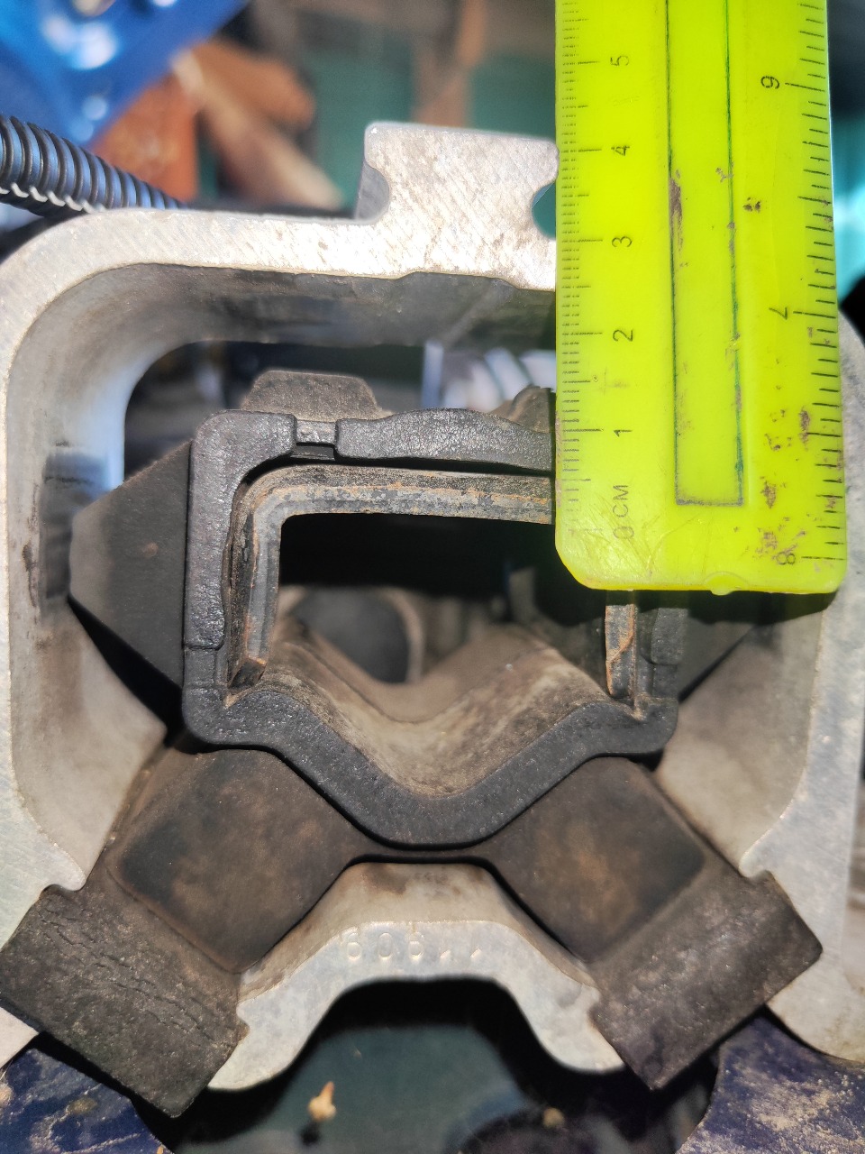

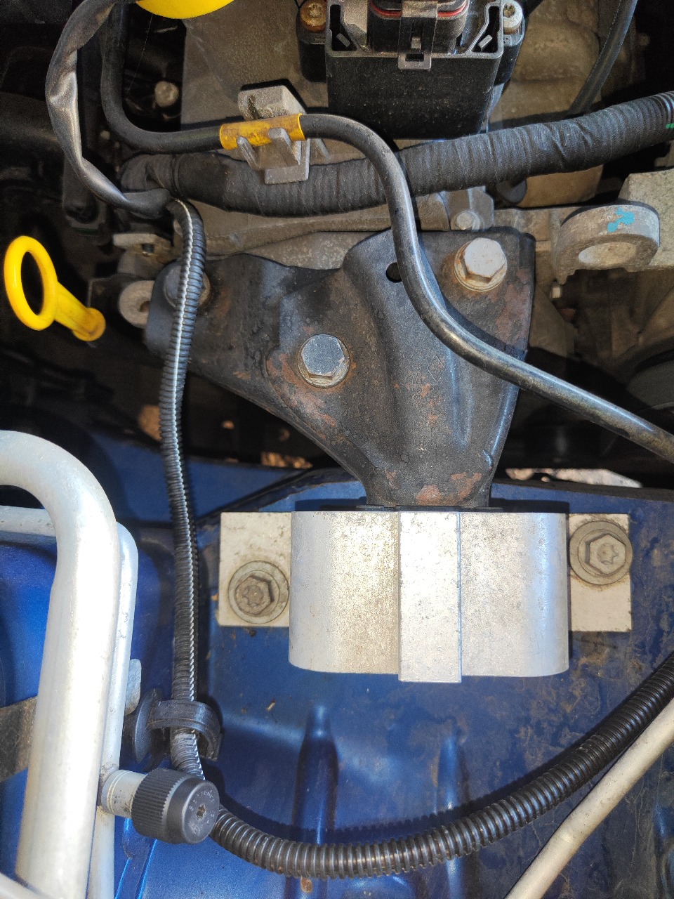

ПРАВА ОПОРА
https://logan.in.ua/upload/iblock/c81/8a07ar18qh5ba9rmyk8drxqs55158j1i/IMG_20250906_085545.jpg
Щось не подобається вона мені, просівша і в тріщинах.
Нова, для прикладу, має такий вигляд
https://logan.in.ua/upload/iblock/7f8/pzsqr1kkdruiv709nx9yp9k91rjrxzl6/IMG_20250909_163015.jpg

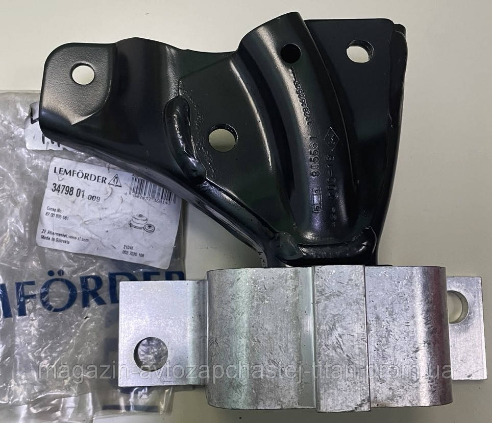

ПРАВА ОПОРА
если еще и вибрации на ХХ, то сразу менять. Только не на LEMFOERDER 34798 01, гадость редкая, причем сразу после замены.

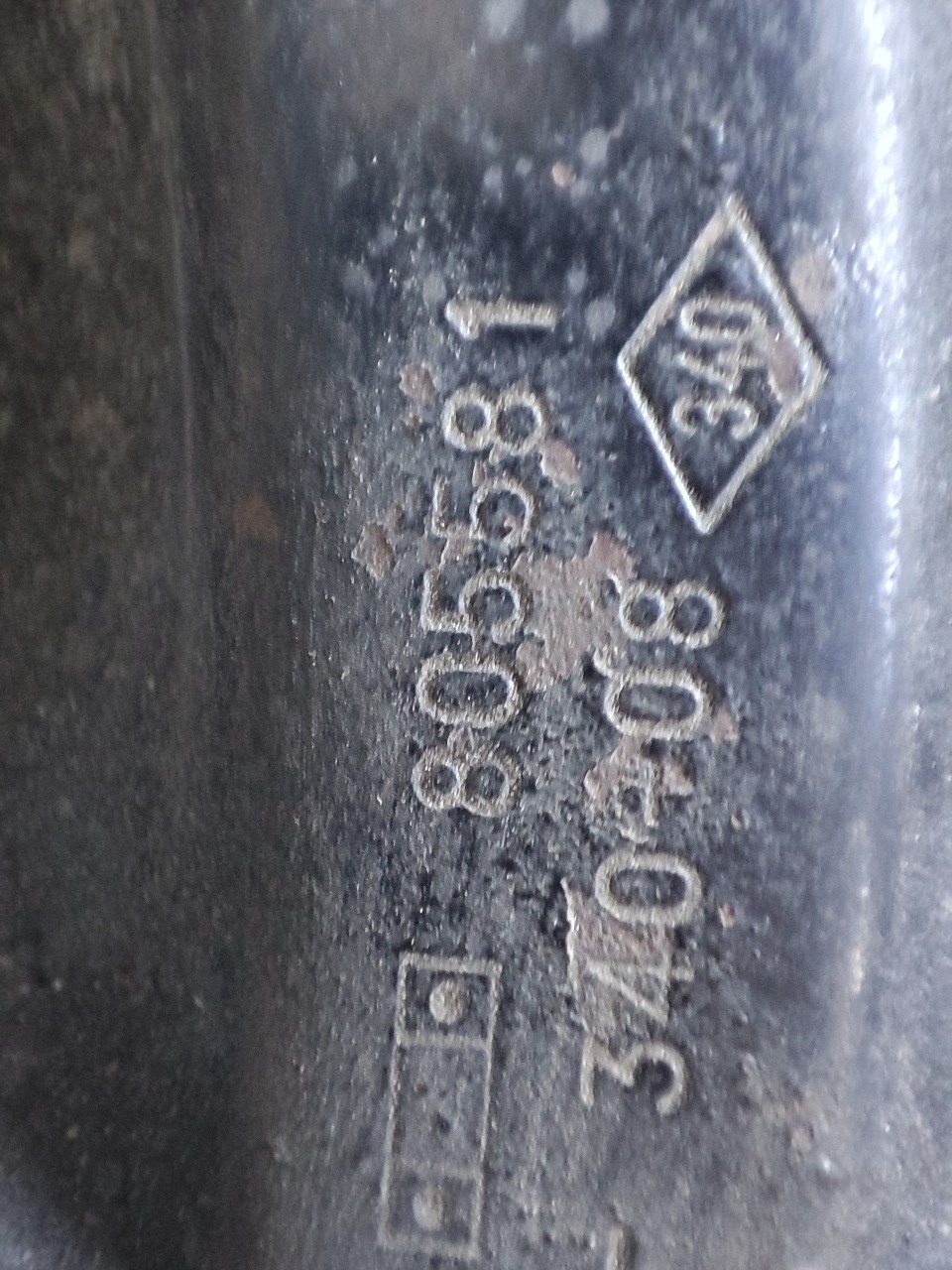

731 Відредаговано igorsh88 (2025-09-09 16:53:48)
alexei74 написав:
Чому?
Стара опора, скоріш за все, від Lemforder (маркування співпадає)
/upload/iblock/de6/r7f4rz1c4mfgevtg3bh2xe4k3ojd2nj8/IMG_20250906_090431.jpg /upload/iblock/8f5/umghrh7xdq6t67hejjk4p53g8altfv4c/IMG_20250906_090948.jpg
Тому, нову також думаю взяти Lemforder
/upload/iblock/53f/bkxp43zxf0l2osv03hnyxzcscjjzk3df/podushka_dvigatelya_ren.jpg /upload/iblock/2e4/oj1u5a801u0rjay1jk5r9uu13u0pqsvw/IMG_20250909_165004.jpg
732 Відредаговано alexei74 (2025-09-09 17:42:13)
Чому?
https://logan.in.ua/forum/topic9606-nuz … izhka.html
мои страдания п.8
П.С. на тот момент была такая ситуация и судя по стонам у наших нехороших соседей, это был не единичный случай с Лемфердером, возможно сейчас все изменилось, но осадочек остался. Себе поставил 05093 METALCAUCHO.

У мене ще рідна, міряв штангелем - вийшло 29 мм. Я б сказав, якщо руля не трясе (вібрація) то не міняв би. Хоча кажуть що їх треба міняти всі три одночасно.

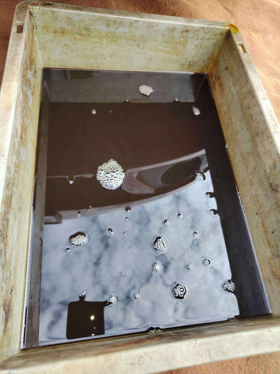

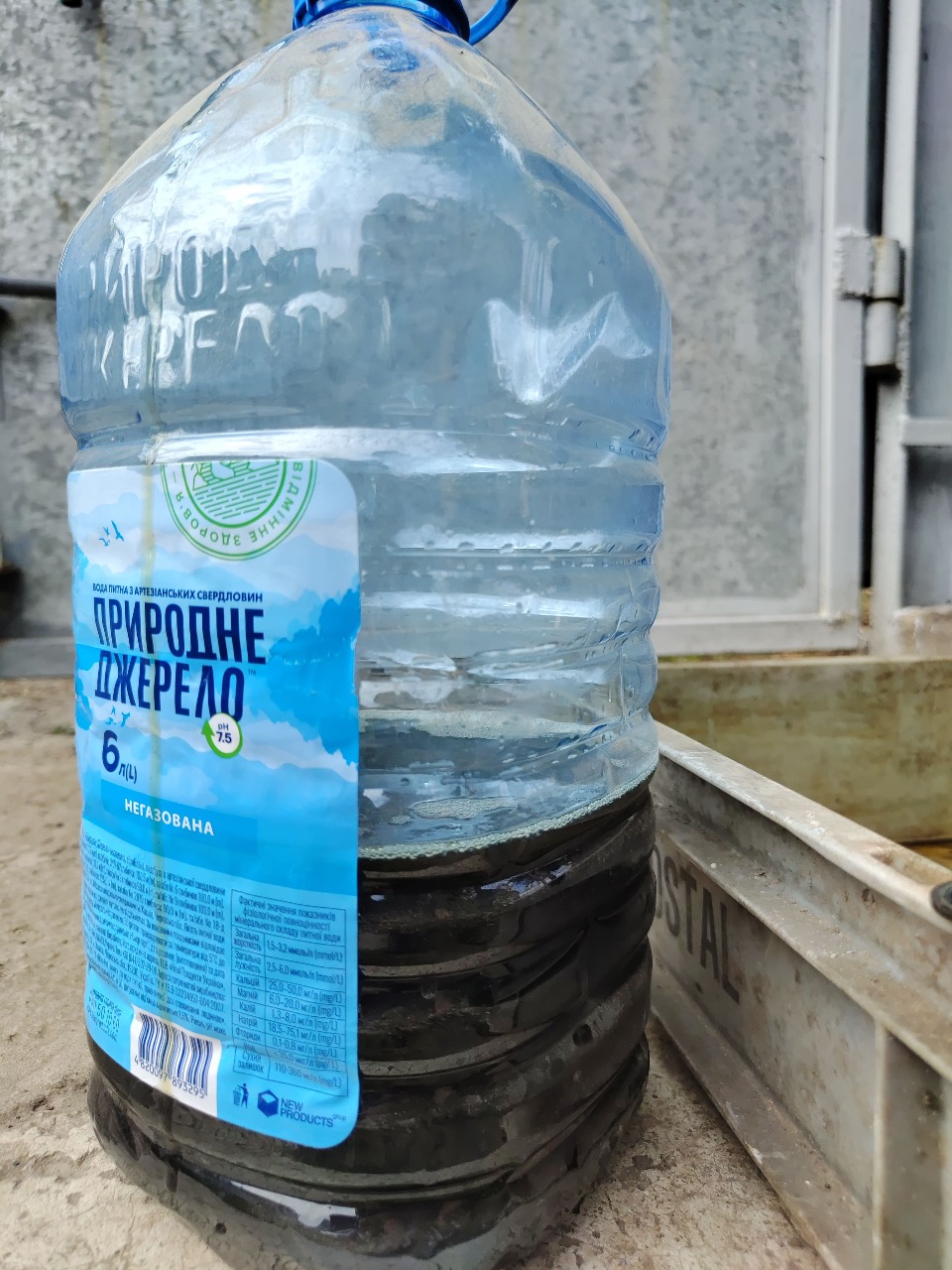

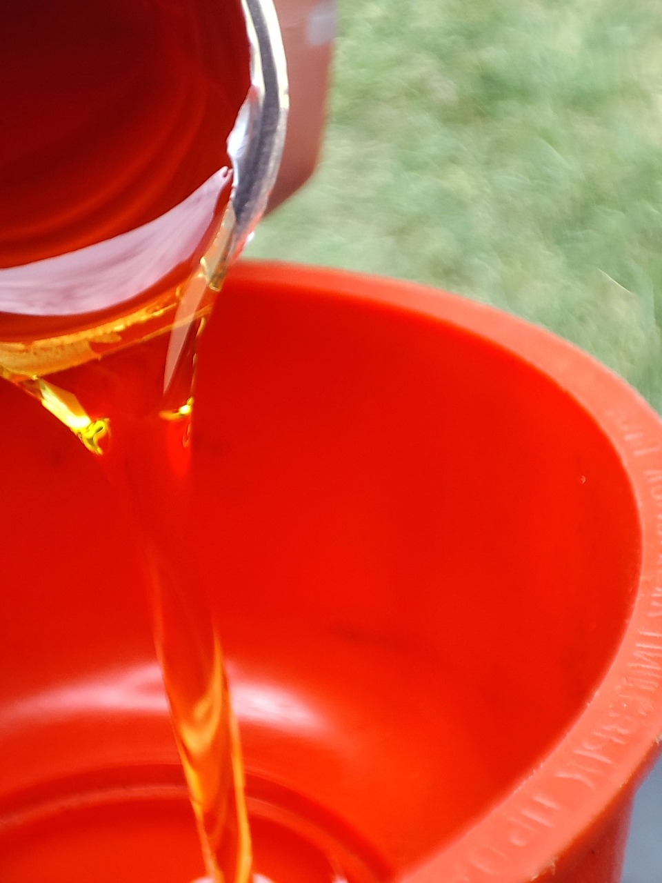

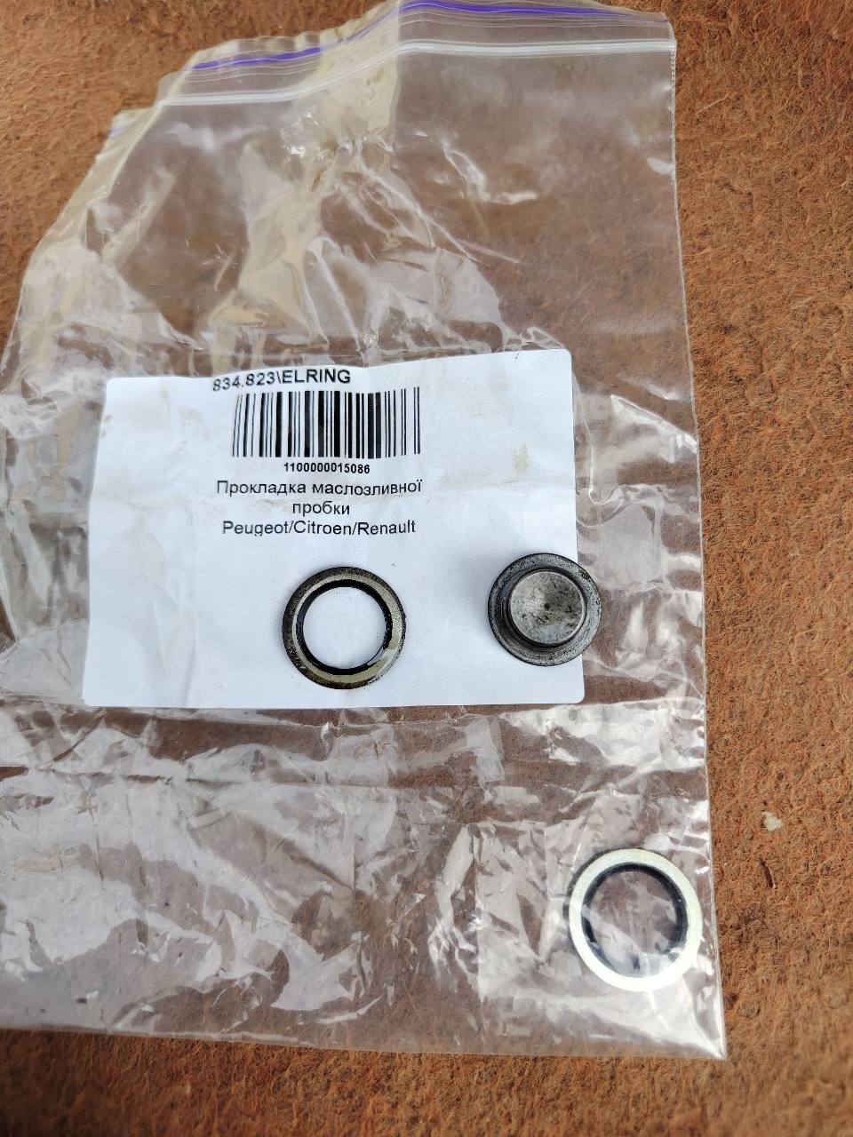

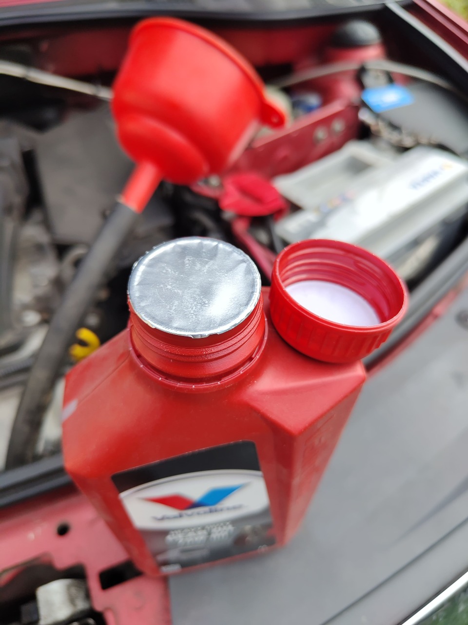

КПП ЗАМІНА МАСТИЛА
/upload/iblock/363/r1z9ghd812ngi3am07ipv46piq8uavt2/IMG_20250913_114333.jpg
100 тис. км. і 5 років на старому доброму ELF NFJ 75W-80 но його вже ніде не купиш  dntknw
/upload/iblock/0f0/2619ykyi7jbhfaso76unja2f2ns8gjkx/IMG_20250913_122324.jpg /upload/iblock/8a0/cb2lt51w8vqa6hamvt7rlr75c05y5xt9/IMG_20250913_122623_1.jpg
Перейшов на аналог Valvoline gear oil 75w 80 gl 4 (868215) заливши 2.5 л, замінив ущільнювач пробки (Masster-у не кажіть  vissla ) особливих змін не відчув.
/upload/iblock/220/myghqrj1ppk2h4dg2jjfauvxas4xtamy/IMG_20250913_124041.jpg /upload/iblock/907/0u9vdksou4152w9wv2us9ymvrgc0goxw/IMG_20250913_123914.jpg /upload/iblock/80b/8qyvzytt8a8dzo311a05p47nlv7oly1t/IMG_20250913_123037.jpg

736 Відредаговано Aprox (2025-09-15 08:41:15)
Я отаке купив, хіба це не воно?
https://i.ibb.co/JwfqdxSG/6767.jpg
737
Міняв би зимою в мороз, то зміни були б відчутніші. Я в себе вирішив поміняти коли з приходом холодів в один момент при включенні першої передачі інколи відчува хруст, тобто не спрацьовував синхронізатор, спочатку були підозри на гідравлічне щеплення, але потім згадав що такі приколи з синхронізаторами на славуті були коли масло випрацьовувало свій ресурс, і після заміни все приходило в норму. Тут вийшло так само, після заміни масла все прийшло в норму.
738
ну если верить желтому кружку в левом верхнем углу этикетки, то ОНО подходит для коробок куда ранее заливали масло типа NFJ и NFP 75w80 и теперь имеет индекс NFX, о чем можно прочитать на оф.сайте эльфа.
Хотя ранее эльф утверждал примерно так  *Elf Tranself NFP 75w-80  представляет собой масло, относящееся к классу SHP. Разработан для применения с КПП, работа которых происходит в условиях высоких нагрузок. В частности, речь идет о коробках передач Рено, относящихся к классу Р.* т.е это  коробки  РК1 РК5 РК6 и прочие
примерно такой же смысл был и для масла  Elf Tranself NFJ 75w-80  * Предназначена для применения с коробками передач, оборудованными системами ручного переключения. При этом предусматривается, что функционирование агрегатов связано с предельно высокими нагрузками.* Было рекомендовано заливать в коробки типа Jxx, т.е. JH1 JH3 JR5 как на наших логанах и прочие КПП у которых первая буква J.
Если совсем просто, для разного типа коробок свой тип масла, т.к. свойства и масел отличаются, как и сами кпп. А теперь Эльф утверждает *ELF Tranself NFX 75W — сучасна трансмісійна олива, яка замінила зняті з виробництва ELF Tranself NFJ та NFP 75W-80, повністю відтворюючи їхні сфери застосування.* И тут возникаю вопросы - как  одно масло может одинаково хорошо работать в разных типах КПП (если ранее требовалось для каждой своё). По логике - если новое NFX полностью соответствует NFJ, то оно никак не заменит NFP и наоборот. Если же NFX это что то среднее между NFJ и NFP, то о полноценной замене вообще речь идти не может. Вот если коротко не вдаваясь в подробности))).
А дальше каждый решает сам что ему заливать в свою коробку, то ли новое NFX или искать полный аналог NFJ.
