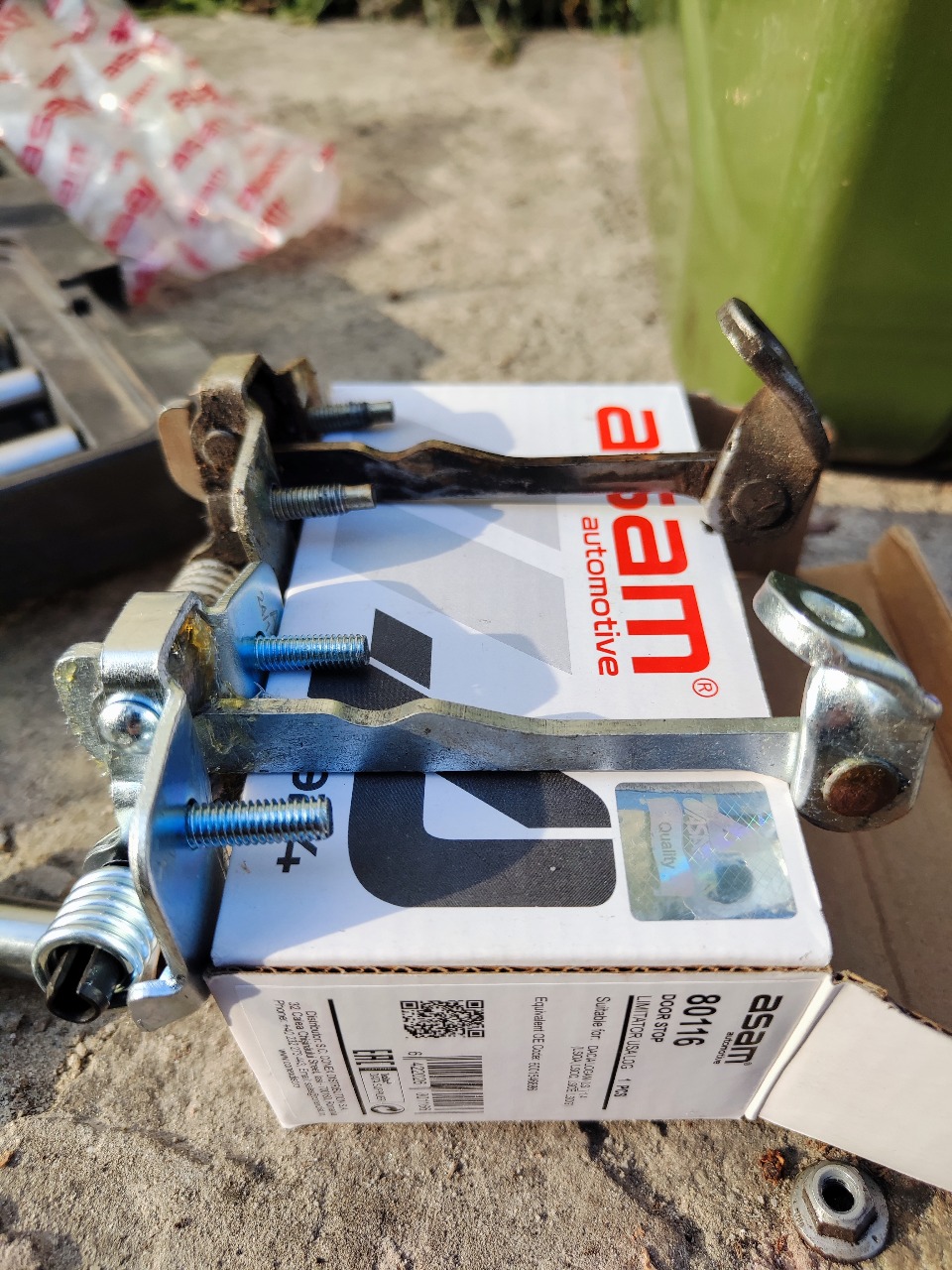

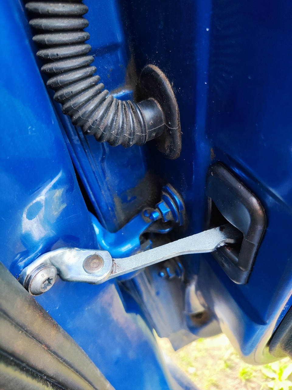

SANDERO. ЗАМІНА ОБМЕЖУВАЧА ХОДУ ДВЕРЕЙ
/upload/iblock/e08/vy7t7ykapuu5ifg2o97pf1cslu65sg71/IMG_20260403_165801.jpg /upload/iblock/acd/1mzf9xrw3t3mxaa0eulc1bmbpy5gp2h9/IMG_20260403_171552.jpg
Скрипів, що соромно було двері відкрити. Замінив на ASAM
Матеріали:
1. Обмежувач ходу дверей ASAM 80116 316 грн
