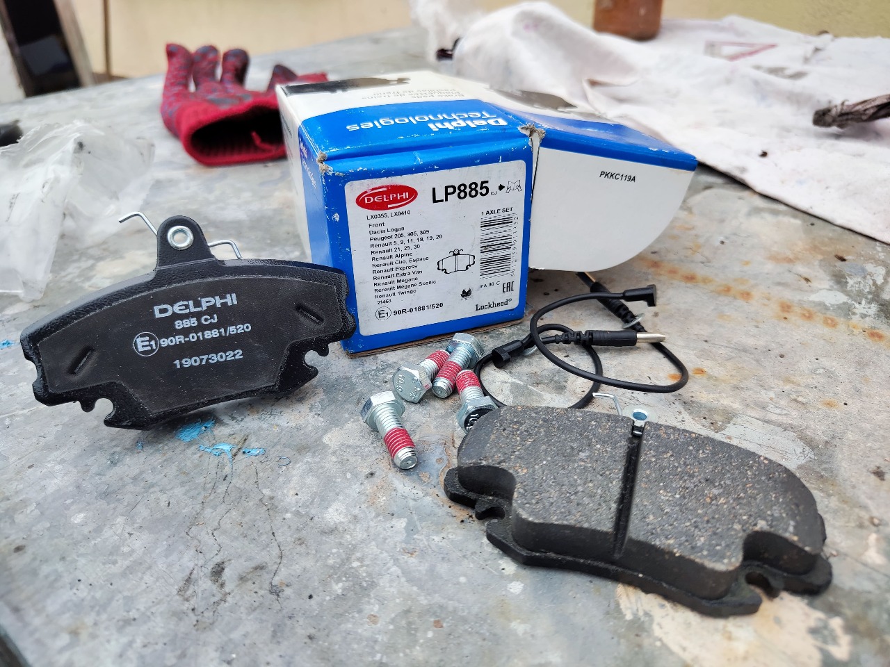

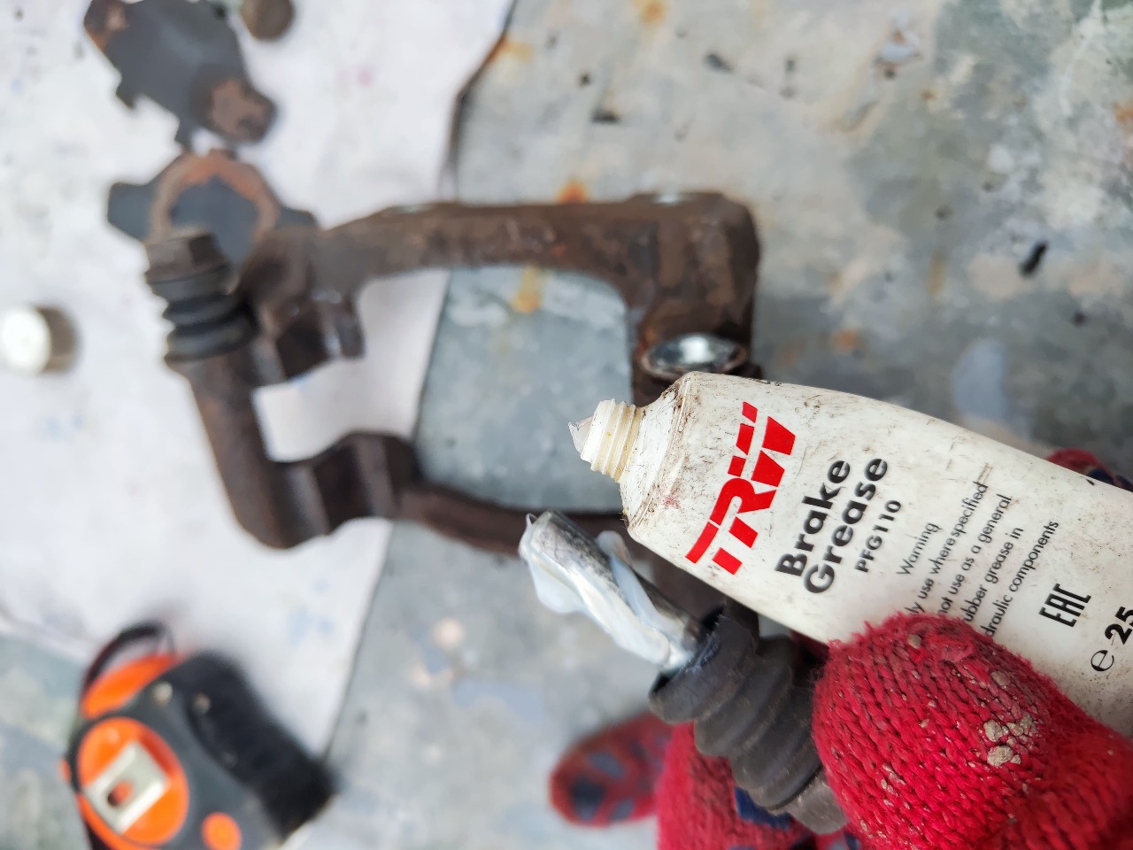

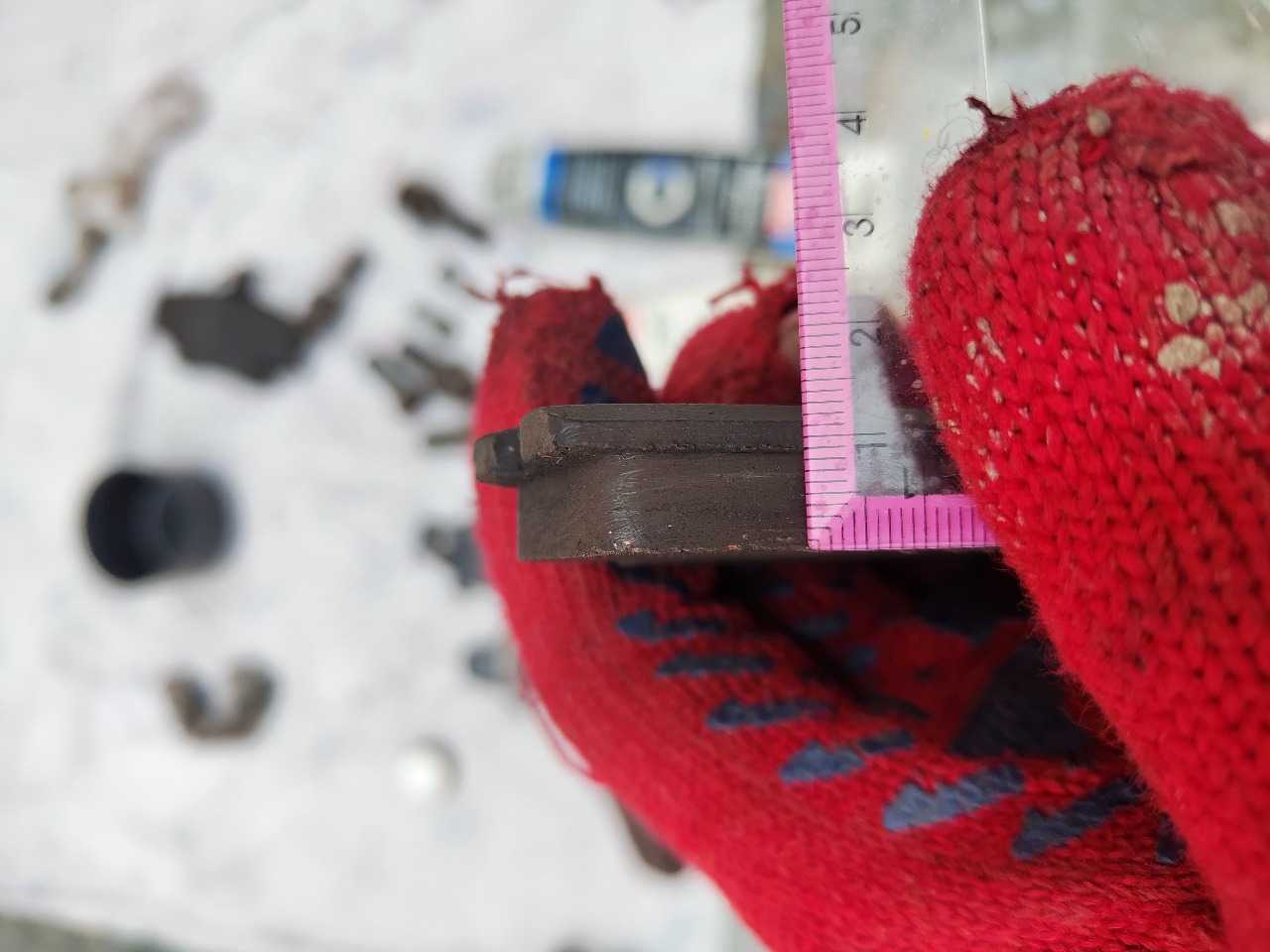

SANDERO. ТО ПЕРЕДНІХ КОЛОДОК
/upload/iblock/53c/2r7ums8okd40eyx2l7p30gwuum92xxrp/1763526441806.jpg /upload/iblock/7aa/arh7o7nqgivyb6siplv1elo9c0t7qn3s/1763526441825.jpg
Індикатор зносу на межі но міняти не став - до літа ще походять, товщина фрикційної накладки 9 мм.
/upload/iblock/39c/mdlyeqi8tdjs1wdoiu1z24cbib84f8a3/IMG_20251118_115228.jpg

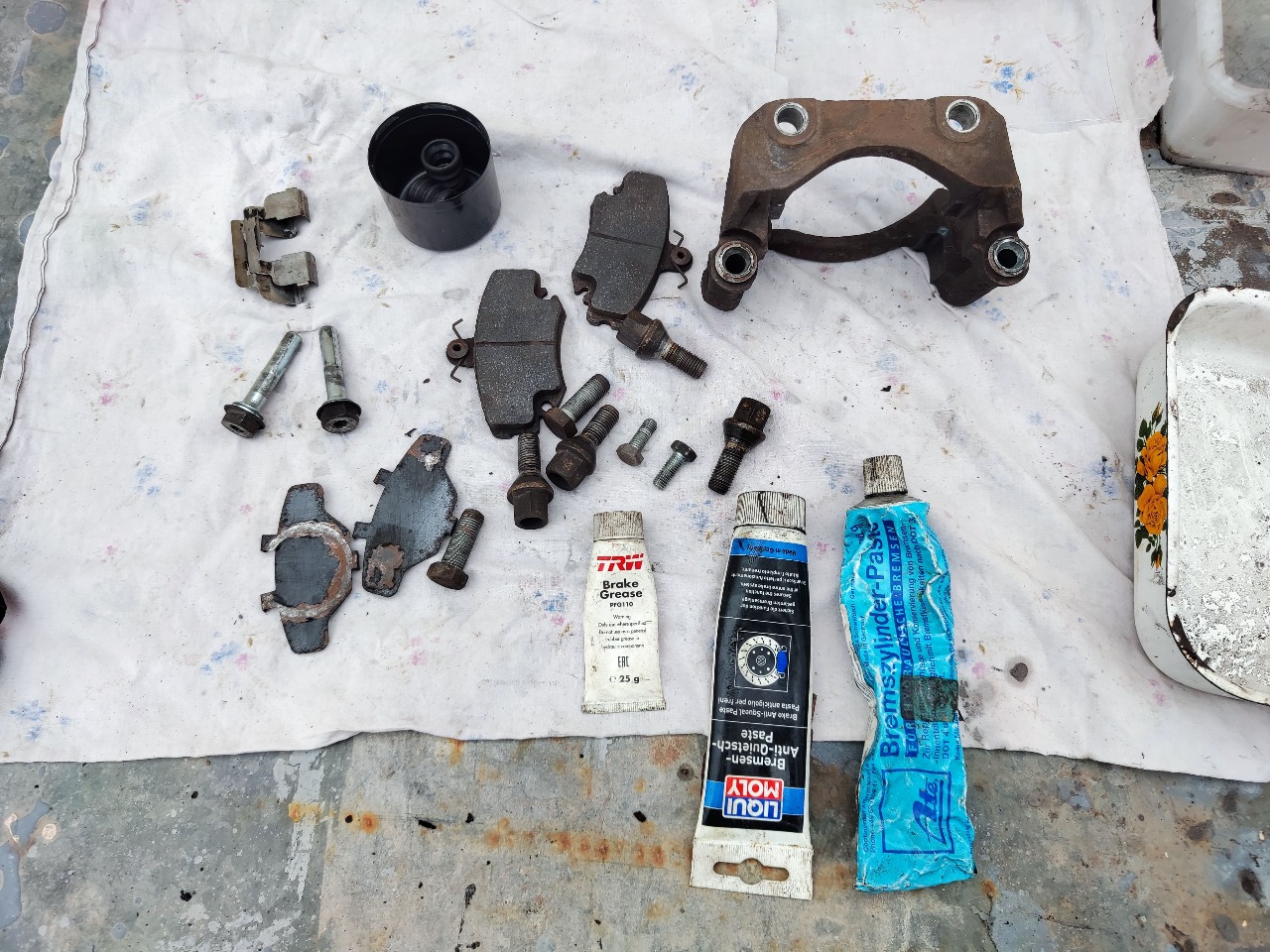

Розібрав, почистив, змастив. Скоба 105 Нм, напрямні 34 Нм.
/upload/iblock/44a/jsfe67g10armx0f3pbf90ffyrdv7awco/1763526441850.jpg /upload/iblock/ced/czu9j5cmr30v90ol8jady38nk23fnsub/1763526441843.jpg
і хутко втік в хату - холод собачий.
/upload/iblock/314/7lw4xos66wjkkef09sr6gg52l1rw3o6p/1763526441775.jpg
P.S. Нові колодки в запасі, чекають літа.
/upload/iblock/497/krwx0xy6a32mzhoyr52q5jfexrn98bfa/1763526441785.jpg
753
Так то не індикатор зносу. Допустима товщина фрикційних накладок до 2 мм.
754 Відредаговано vlad5229 (2025-11-19 12:43:29)
Індикатор зносу то напевне бляшка на першій фотці, при торканні до диску має скрипіти.

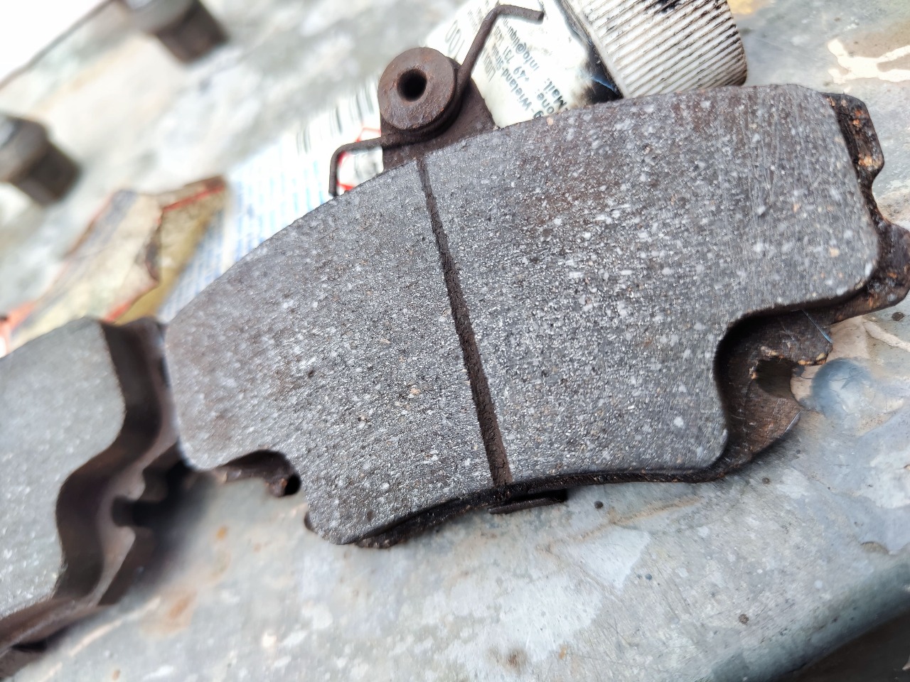

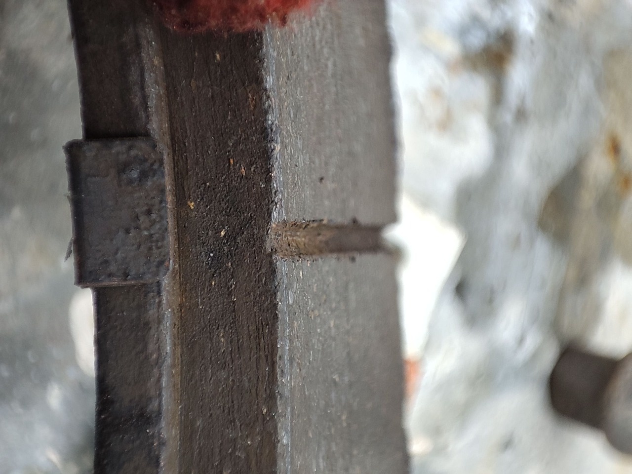

LOGAN. ТО ПЕРЕДНІХ КОЛОДОК
/upload/iblock/741/x2kdvw28nsbe2bdg52s3b18imzh6d8gu/IMG_20251120_094613.jpg /upload/iblock/432/z0jbg3lv8zx87zhfpj14z17gg4genwpx/IMG_20251120_095047.jpg
Змінюючи тапці на зиму провів ТО передніх колодок. Розібрано, почищено, змащено, зібрано.
/upload/iblock/be7/j1v3lsc1zf82shqr4tfen1mqfp8jfyjd/IMG_20251120_092907.jpg /upload/iblock/bc9/lqo5g7ft6wngzrnlzc8p7az2bb9b6n9w/IMG_20251120_084512.jpg /upload/iblock/6a4/6c1zwl76r152mqm85qkn3zp58w81o74b/IMG_20251120_091944.jpg
До мене дійшло, що проріз в колодках то не індикатор зносу  fool  тут її взагалі нема но товщина фрикційної накладки 10 мм. Тормозних диск пройшов 100 тис. км.
Когда накладка имеет удлинённую форму по середине тормозного материала делается разрез, делящий накладку на две части, а на больших колодках и больше. Разрез делается глубокий – почти до каркаса. Цель такого разреза снизить напряжённость, возникающую в материале, и тем самым предотвратить образование трещин между каркасом и фрикционным материалом.
На практике есть опыт изготовления одинаковых колодок и с пазом (пропилом) и без него. После эксплуатационных испытаний на накладке без паза всегда появляется трещина примерно там, где должен быть паз. Т.е паз защищает материал от растрескивания, перераспределяя температурные и механические напряжения материала.
Кроме того, паз помогает удалять продукты трения и попавшие с дороги загрязнения из зоны контакта, что также видно на изношенных накладках. Например, на накладке до паза есть глубокая канавка от пыли, а в пазе она прерывается. Это повышает износостойкость накладки.

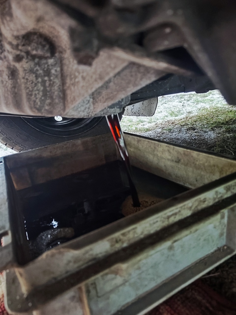

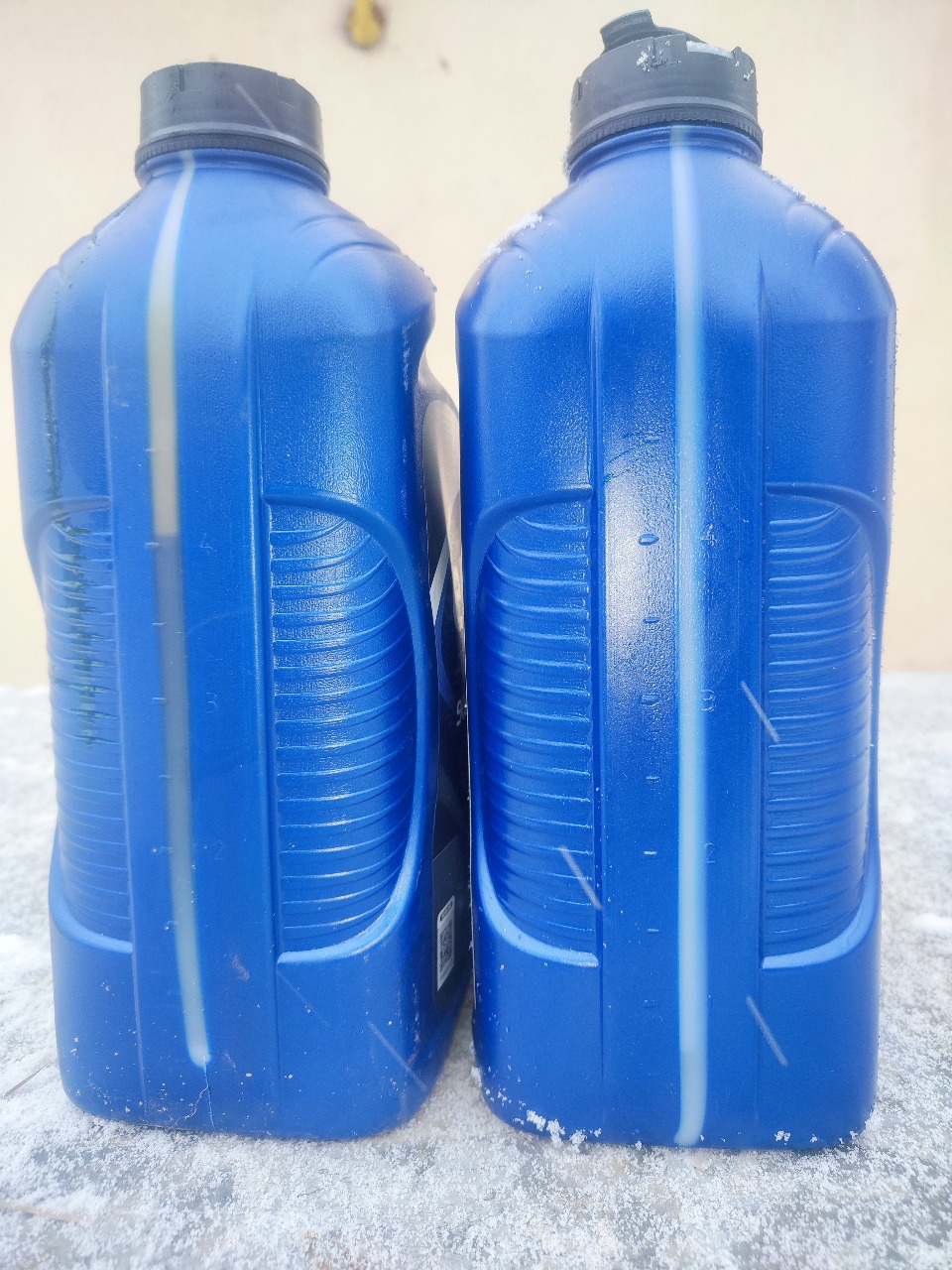

758 Відредаговано igorsh88 (2025-12-14 16:13:33)

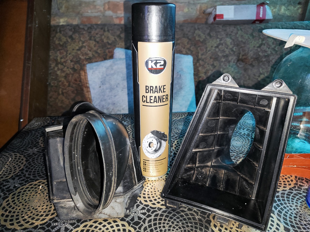

LOGAN. ТО
/upload/iblock/361/dzbsoewha4kznapoc87i1cggs0m529co/IMG_20251214_091734.jpg

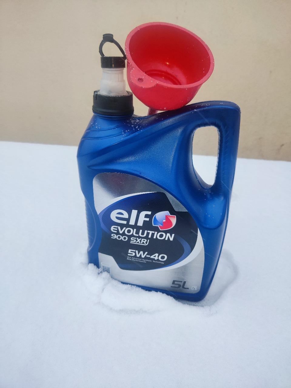

Замінено
1. Мастило Elf evolution 900 sxr 5w-40
/upload/iblock/8b2/tfm9oo6kagie43ktlgjatpbb58g5r2pn/IMG_20251214_083010.jpg /upload/iblock/ef2/ll1sb8t81kvho6attdh7hk64fsvvrhfl/IMG_20251214_094922.jpg
Злив - 4 л
Залив - 4.5 л

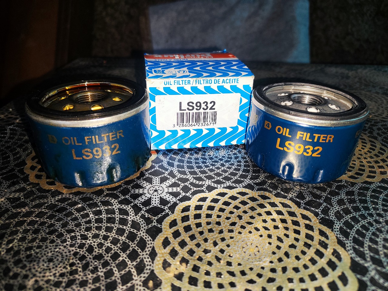

2. Фільтр мастила Purflux LS932
/upload/iblock/794/t91msds6hscqccfhp4ssnavi0q5jc9de/IMG_20251214_085719.jpg

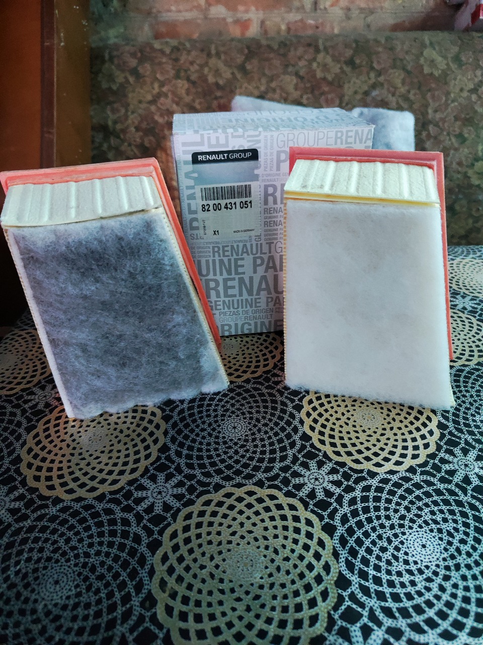

3. Фільтр повітря Renault 8200431051
/upload/iblock/733/5x3geoodacemfngz35tdc5hnbqigsnq2/IMG_20251214_084318.jpg /upload/iblock/c1d/r02ijtc08pazze3xgf9czw9bf8ihv4j8/IMG_20251214_084703.jpg

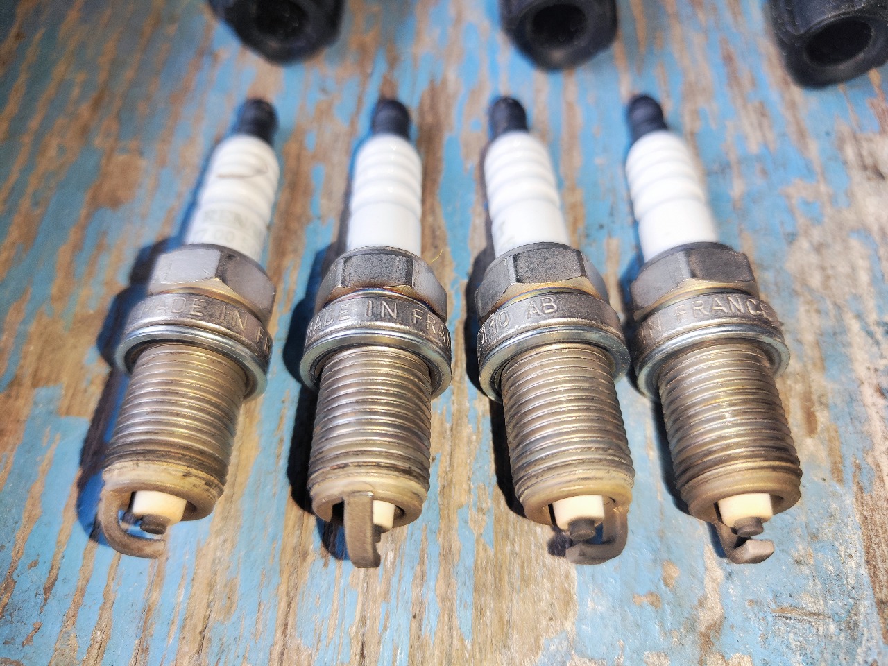

5. Свічки Renault 7700500155
/upload/iblock/e77/zwqe4u02c5248srgmhop22i4go01v4fd/IMG_20251214_113253.jpg
Момент затяжки - 30 Нм.

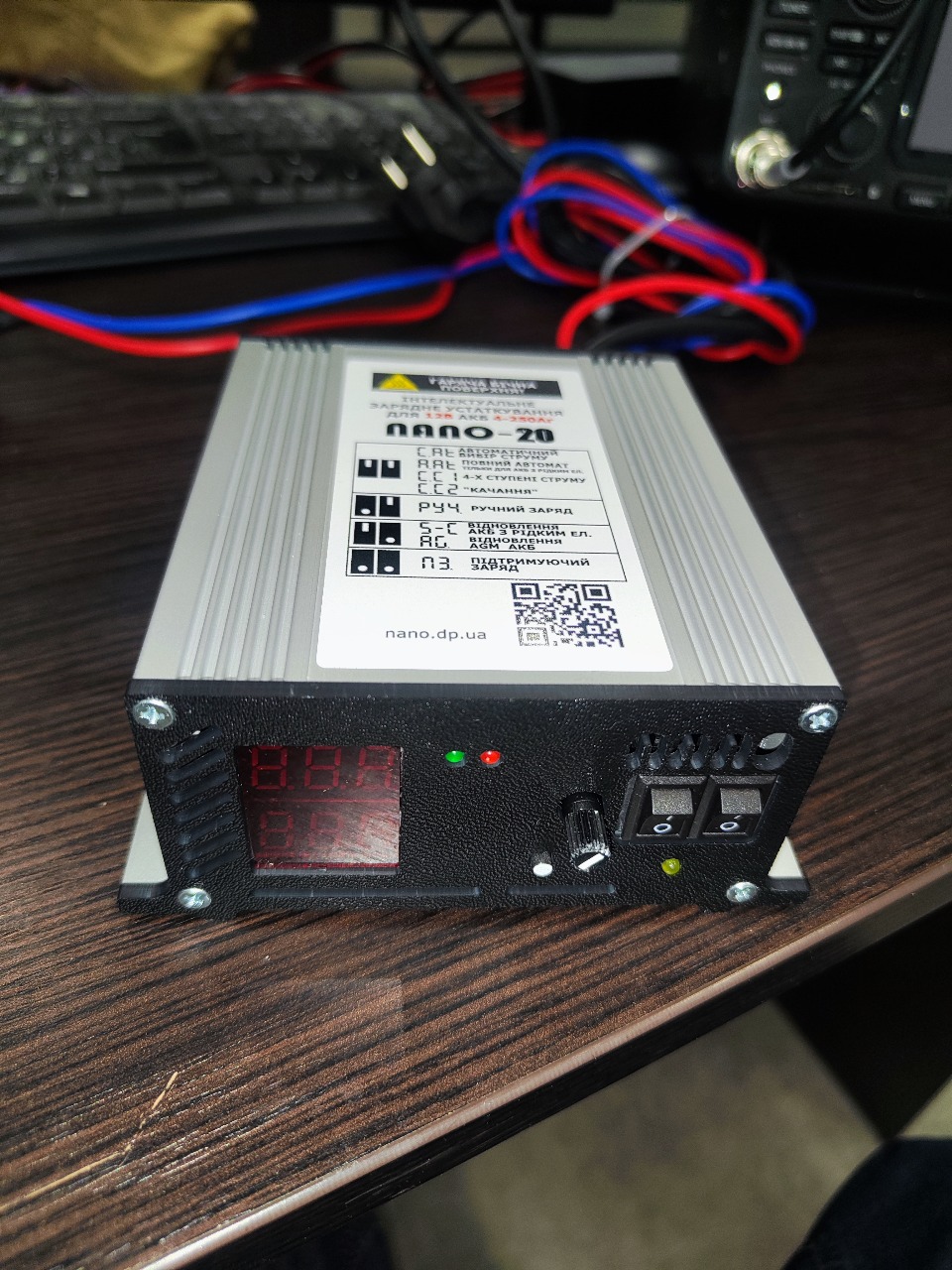

NANO 20
/upload/iblock/2d0/dchlynpz8o0rm8a7zxq33ij99cfq30vv/IMG_20260106_075103.jpg

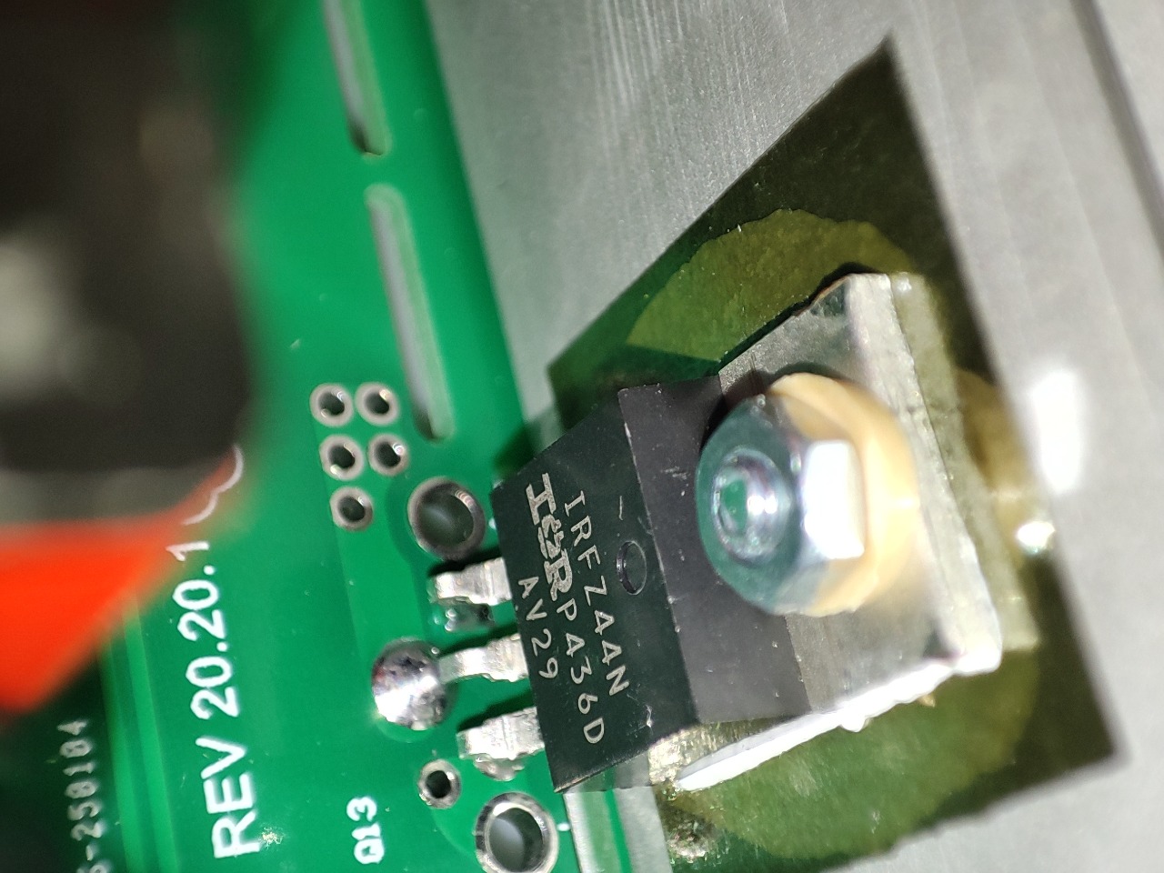

Намагаючись зарядити старенький акум китайською зарядкою помітив, що вона недозаряджає його. Аналогічна ситуація спостерігається і в джерелах безперебійного живлення з вбудованою зарядкою типу Volt Polska. Алгоритм яких передбачає тривалий, після основного заряду, подальший поступовий дозаряд малим струмом протягом тижнів, що в наших реаліях неможливо.
Придбав зарядний пристрій українського виробника Nano 20 що має як автоматичний так і ручний режими заряду, що дасть змогу самостійно контролювати процес заряду.
/upload/iblock/3f8/j4oiugpkamroxd5ocr3w20h6gonwnajy/IMG_20260106_073813.jpg /upload/iblock/e0f/1ojobzz9j39k3nw35mdejrjs36qale3j/IMG_20260106_073835.jpg /upload/iblock/b51/60x2kl1otkrjbbv9ei18e82r0w89ttgx/IMG_20260106_073856.jpg /upload/iblock/3f7/s0tp0wgp8bp9jmhsp6lkuw47yr4t7pxy/IMG_20260106_073905.jpg

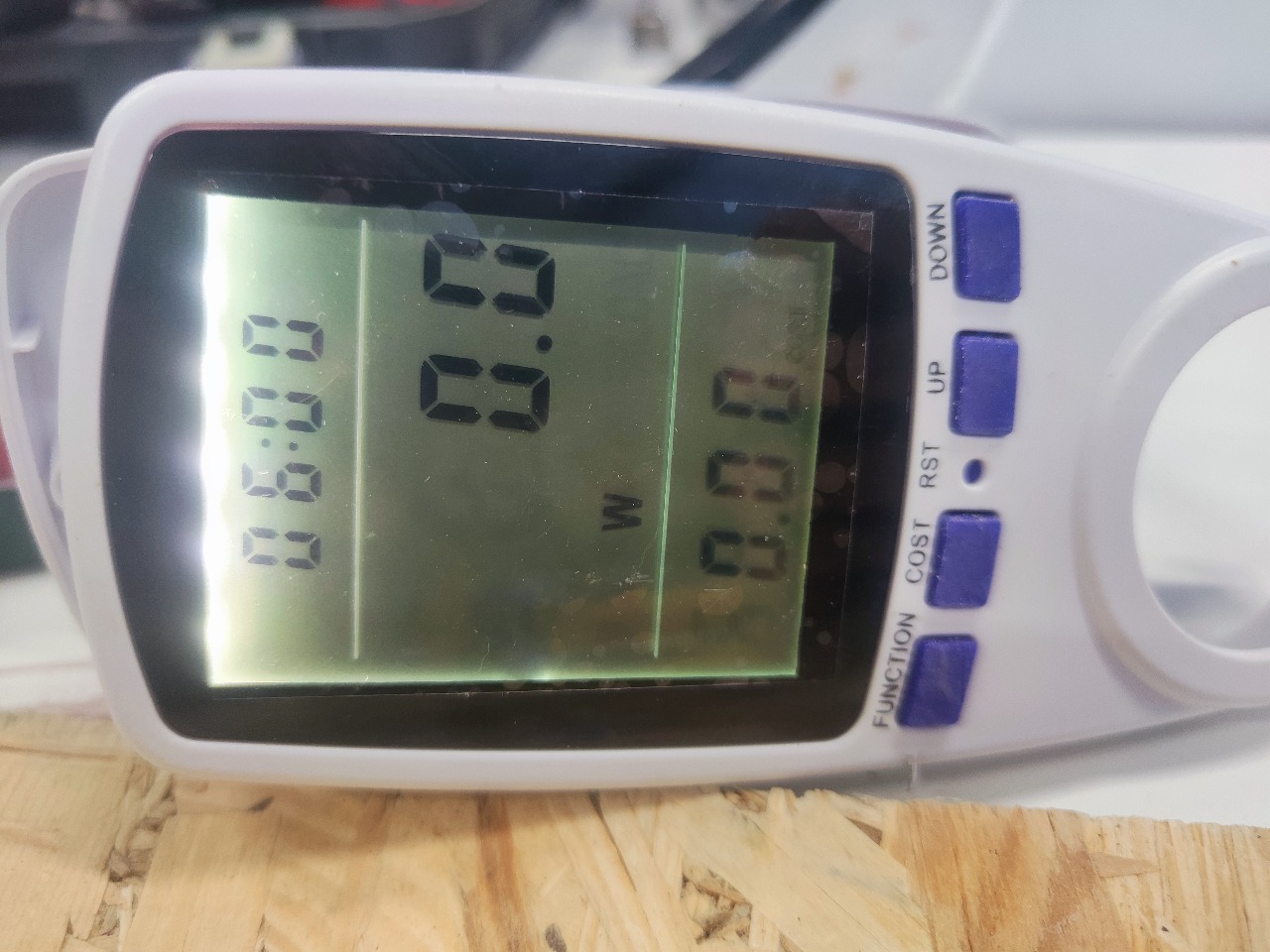

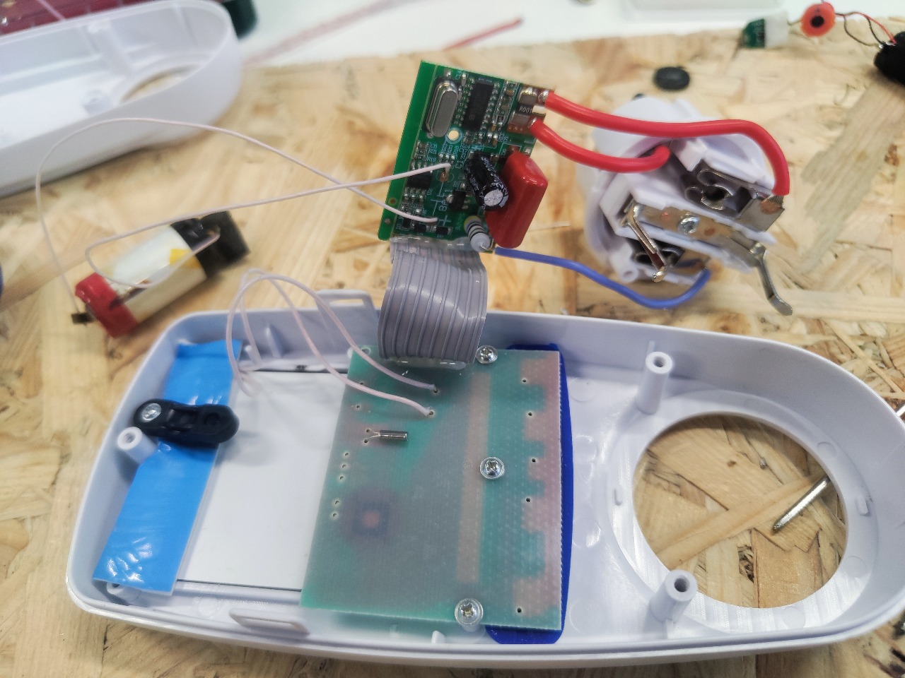

P.S.
Додатково придбав ватметр для контролю споживання, но китайці зажали встановити підсвітку екрана та акумулятор для збереження даних - доробив самостійно.

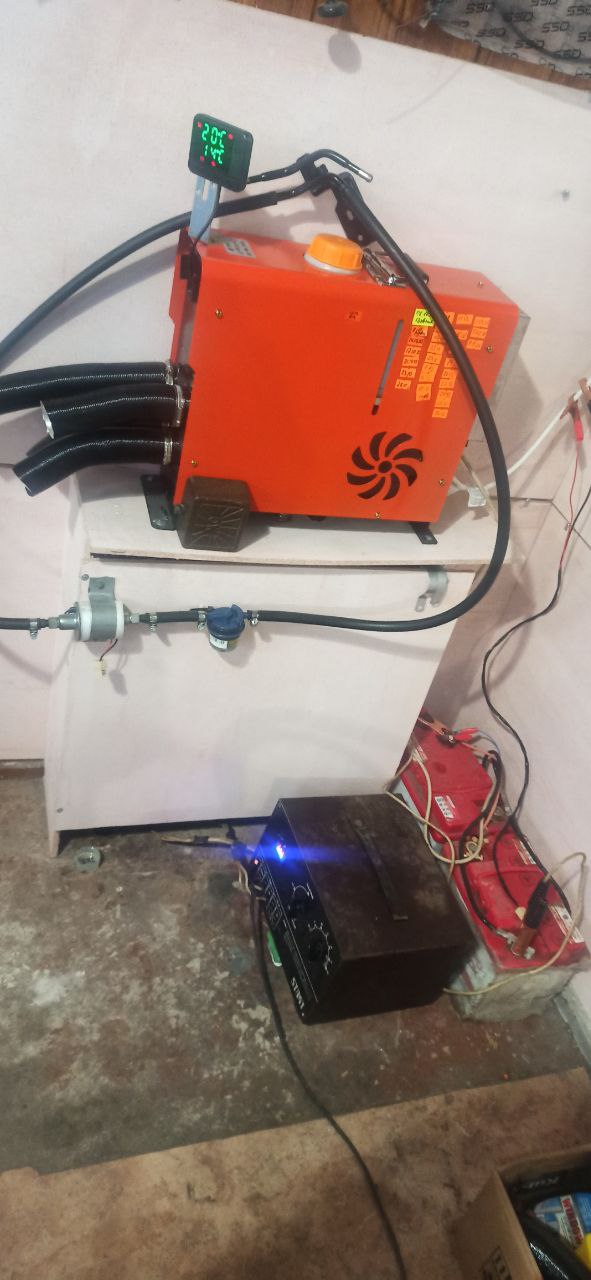

761

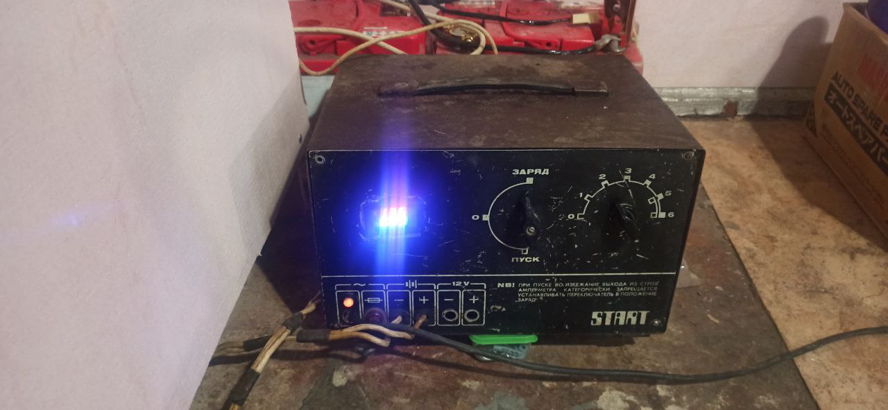

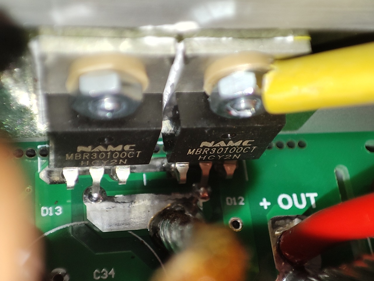

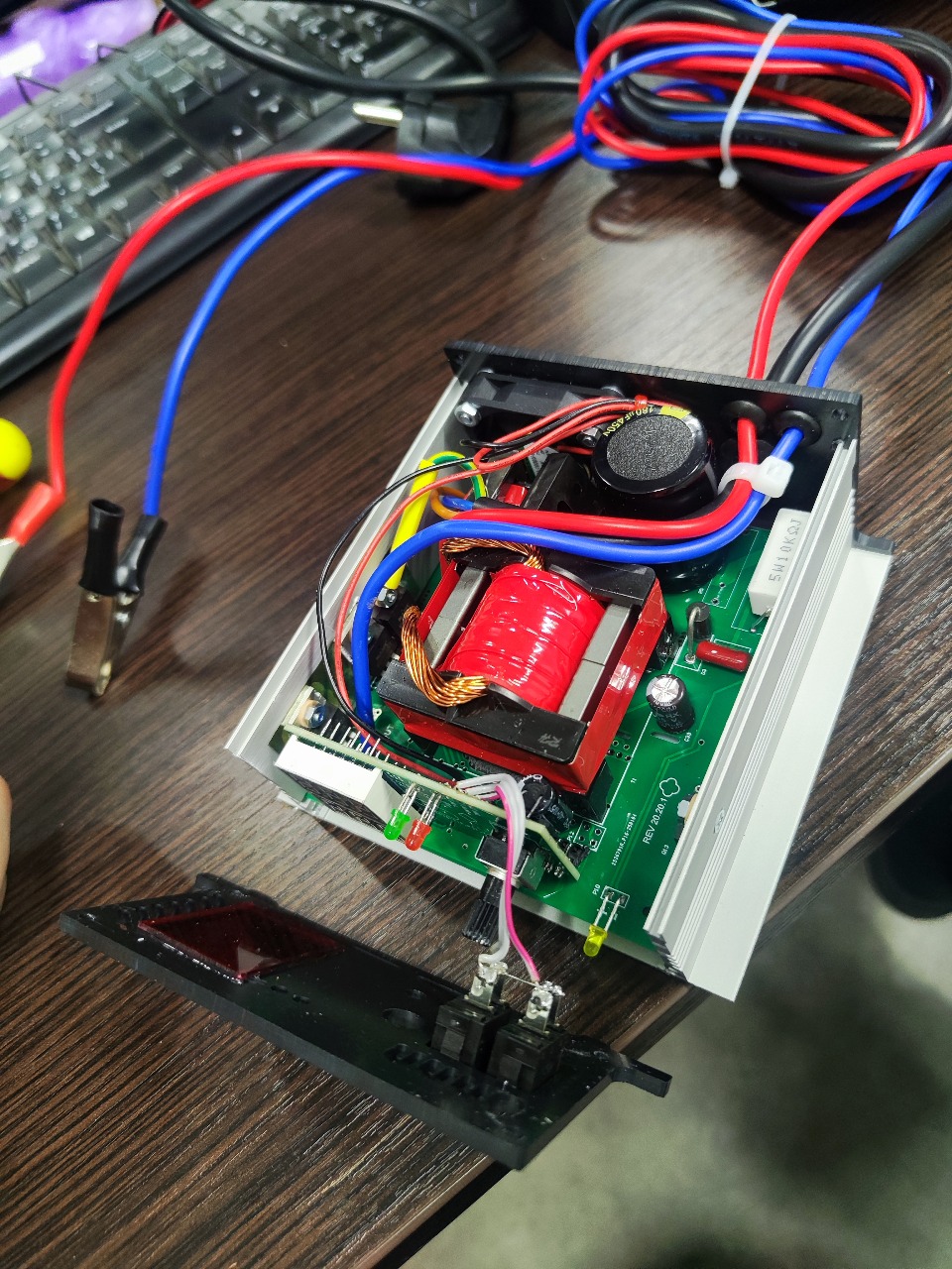

Щоб заживити  пічку,при відключеннях,теж грався з подібними зарядками,але вони не вивозять,перегріваються. Вже запущену пічку недозаряджені АКБ ще яко-тако тягнуть,а запуститися на посажених вже не вдавалося.
/upload/iblock/152/3lupoloiu0jsgubeq9sjtn41klxiz3n7/photo_2026_01_07_10_35_27.jpg
Тому довелося відновити такого совкового монстра. Був позичках спалили при запуску. Валявся років з 20 по горищах.
/upload/iblock/f9c/rqbtx0s7u2063lf1ih884znk7f7g3dp0/photo_2026_01_07_10_35_27-_2_.jpg
Цього апарата вистачає на все.
Погуглив  - солідний апарат. Правда ,ціна теж солідна...

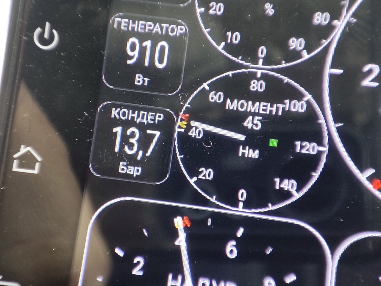

КОНДИЦІОНЕР. ПОШУК ВИТОКУ
/upload/iblock/20e/cbeu5mgnm2kzg2w507nnv9rrooao5dbu/IMG_20260316_084801.jpg

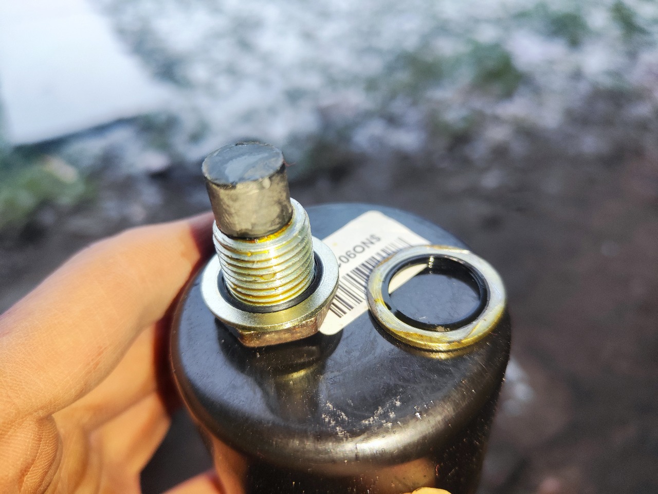

На Sandero, замінивши радіатор кондиціонера та заправивши фреоном, через місяць виявив, що кондиціонер не запустився.
Причина - відсутність тиску в системі. Датчик показав абсолютний нуль Бар. Здивований такою обставиною вирішив спершу перевірити сам датчик тиску. Підкинувши до нього змінний резистор та покрутивши побачив, що він живий. "Накрутивши" 5 Бар навіть зміг запустити кондиціонер. Тобто датчик справний. І дійсно, натиснувши на заправочний клапан ніякого пшику не було - фреон був відсутній.
/upload/iblock/eab/hcfe0csu95javaqpbhqip320h2il1vil/IMG_20250923_085043.jpg /upload/iblock/8cf/w76xyc8hikoxkxw6sedecggkkzgbiivb/IMG_20250923_210112.jpg /upload/iblock/dac/ruosxvbsexvn8wxbpy0e9us87kj62v0z/Screenshot_2025_09_23_21_02_42_653_org.prowl.torque.jpg
Придбав спеціальний клапан та задув з компресора в систему 6 Бар. Помазюкавши все пінкою витоку також не знайшов. Хоча тиск падав стабільно зі швидкістю 1 Бар/5 хв
/upload/iblock/828/lwh7w9p71at3622t38pl2cfijkwlts01/IMG_20250927_124952.jpg /upload/iblock/9da/yc5ltbzavxvwkahj367uyrrf0z81entf/IMG_20250928_155403.jpg /upload/iblock/f9c/9v2eciq8sft9igbehk1t584nr7slpmad/IMG_20250928_155545.jpg /upload/iblock/622/7ch4okrajjr7zuhxxwj5zyx5j6wd0hiz/IMG_20250928_161829.jpg /upload/iblock/aa0/f7328f3m5a4xpsz7f89xijnfe11f9nwd/IMG_20250928_161727.jpg /upload/iblock/db5/xy83sr2nog9cfjo47airtrtxv1qzu3lr/IMG_20250928_161502.jpg
Далі, вирішив перевірити недавно встановлений новий радіатор кондиціонера. Відєднавши його та кинувши перемичку, задув повітря повторно. Однак діло не в радіаторі, тиск так само падав. Приєднав його назад.
/upload/iblock/990/hpj66gzabi0387o0fgz560pkf4oi4s5c/IMG_20250928_182111.jpg
Далі на черзі радіатор, що в салоні. Аналогічно, відєднав, кинув перемичку і задув 5 Бар. І, О чудо ! Тиск тримається. Лишив на ніч, періодично знімаючи покази та температуру:
5 Бар, 16 градусів
4.8 Бар, 9 градусів
4.6 Бар, -2 градусів.
/upload/iblock/aa4/slwq131111po98d02w3z5zce2apu43pv/IMG_20260315_150538.jpg /upload/iblock/84e/4fzvys6a7fpnbsohf1tq05o3o55m1agg/IMG_20260315_150542.jpg /upload/iblock/041/za76aihota2xn43i69zf98qczo27x0ft/IMG_20260315_150550.jpg
Згідно, закону ідеального газу в закритій системі відношення тиску до температури повинно бути сталою величиною. Переводимо градуси Целсія в градуси Кельвіна та враховуючи, що датчик показує не абсолютний тиск додаємо до його показу ще 1 Бар. Маємо:
P=5+1=6 Бар, T=16+273=289 К, P/T=6/289≈0.0207
P=4.8+1=5.8 Бар, T=9+273=282 К, P/T=5.8/282≈0.0205
P=4.6+1=5.6 Бар, T=-2+273=275 К, P/T=5.6/275≈0.0203
Тобто, з точністю до ±1% система герметична.
/upload/iblock/86f/zj0nnuctf3hyw5x69wkjtfoyeb0vgcqr/Screenshot_2026_03_15_16_11_25_756_org.prowl.torque.jpg /upload/iblock/151/l4mukkel0so4b6ny24eub6dp1norw301/Screenshot_2026_03_15_18_35_33_262_org.prowl.torque.jpg /upload/iblock/d8f/zl3o53gcjupjd79n3iy3ei3upduxos3d/Screenshot_2026_03_16_05_19_59_915_org.prowl.torque.jpg

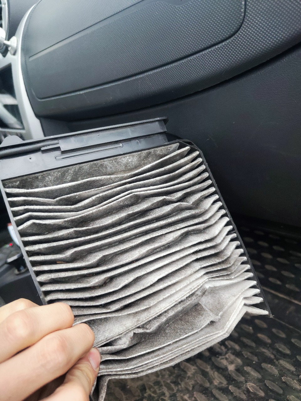

Висновок: необхідна заміна радіатора кондиціонера, що в салоні. То й не дивно, враховуючи, що фільтр салону відсутній, думаю йому точно хана. Попереду розборка торпеди та його заміна, а також врізка салонного фільтра.
/upload/iblock/e2e/khr79nc5v2vwmc4qw10oa62wt9xhiusq/IMG_20260315_151150.jpg

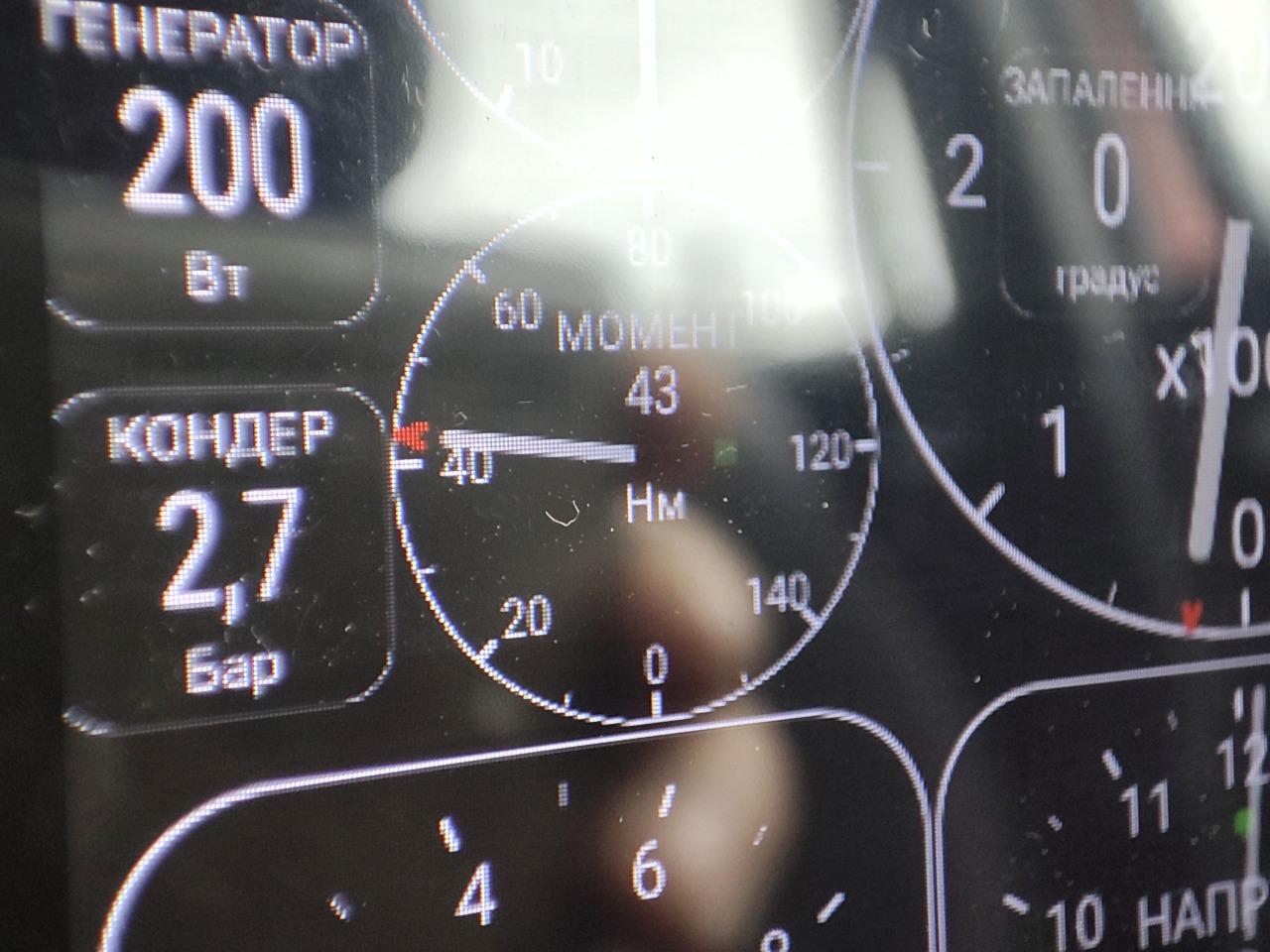

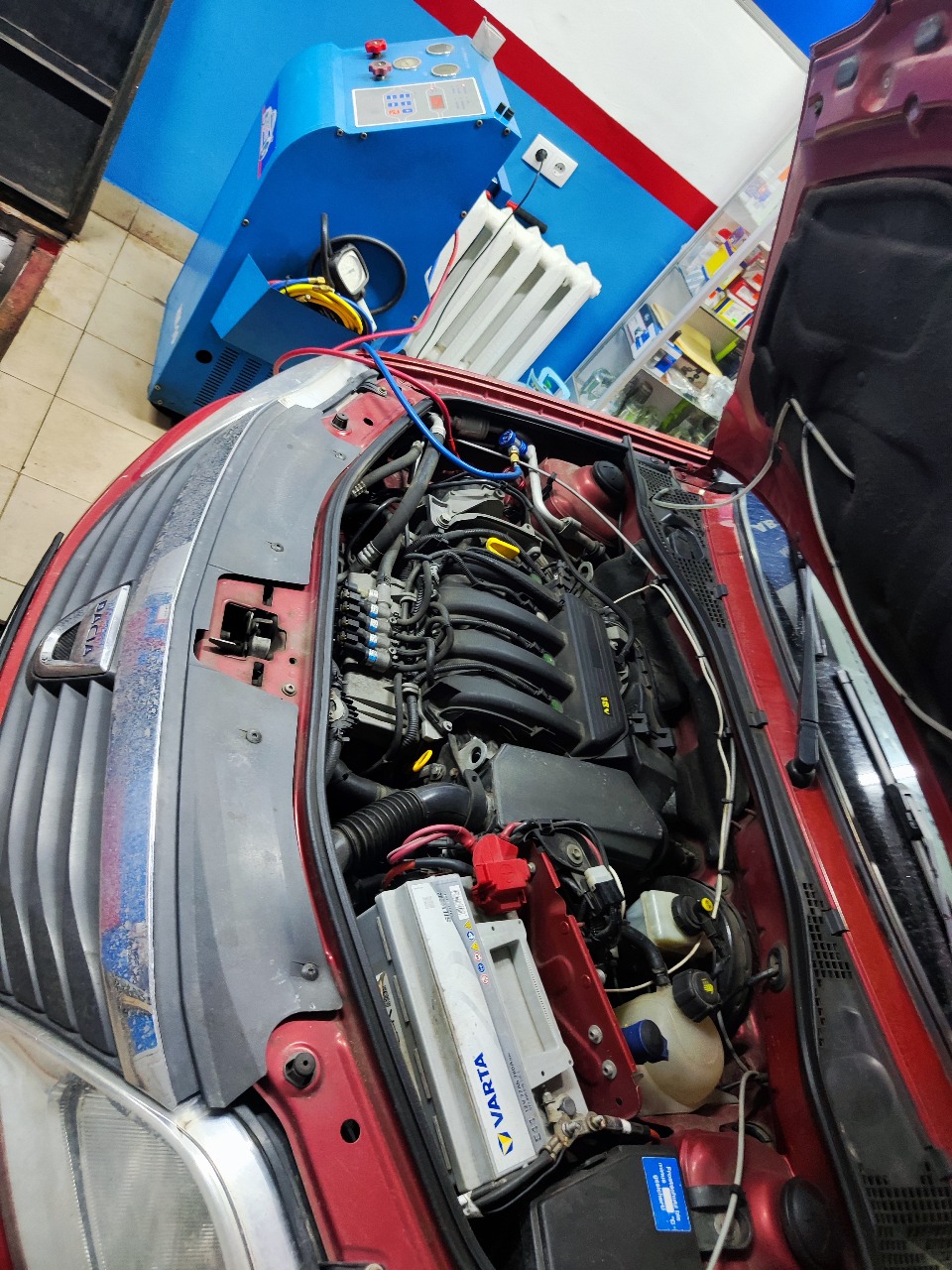

LOGAN. ДОЗАПРАВКА КОНДИЦІОНЕРА
/upload/iblock/149/su3eu1u1dnej9r9ihbj6lz0zluzoi3q1/IMG_20260318_140033.jpg
Минуло три роки з останньої заправки. Тиск в системі знизився до 2 Бар та інколи перестав запускатися. Загалом пропало мінус 130 грам фреону. Дозаправили, тепер до літа готов.
/upload/iblock/6da/x0f43set78zp9yus7bz80hcoi709asaz/IMG_20260318_135013.jpg /upload/iblock/ee9/tgyq53j16rlbfrl356pq92kzo29yazgm/IMG_20260318_141444.jpg
Вартість: 700 грн
771 Відредаговано grapes (2026-03-30 21:53:12)
Чим дозаправляли ?
R134 ?

Об'єм моєї системи:
475 грам 1,1,1,2-Тетрафторетана (R134a)
Мастило PAG-46 з барвником, 50 грам.
Фреон японської фірми San Mei
Заправлявся на: autoholod.com.ua
Ціна: 1400 грн

• Мастило Elf Evolution 900 SXR 5w-40 1539 грн
• Фільтр мастила Purflux LS932 205 грн
• Фільтр повітря 8200431051 396 грн
Злив 3.7 л, залив 4.5 л
