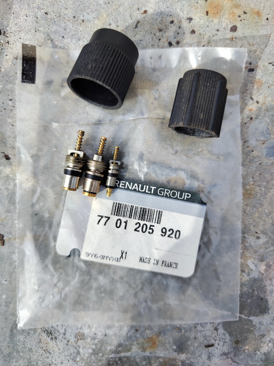

LOGAN. ЗАМІНА ЗАПРАВНИХ КЛАПАНІВ КОНДИЦІОНЕРА
/upload/iblock/c64/zt18rd9hvl6pb0cxsxunyn4wi8v6p9zx/IMG_20260402_101045.jpg
Не довго поїздів. Тиск впав, кондиціонер не запустився. Причина - пропускав заправний клапан кондиціонера. Замінив на оригінал.
Матеріали:
Заправний клапан кондиціонера 7701205920 1333 грн
